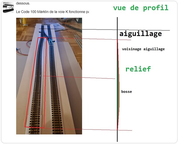

si avec la règle on n’arrive pas à éliminer la courbe alors faire une bosse dans le relief, à ce moment vue du haut c’est droit
