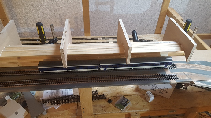

le percement du tunnel se poursuit. l’équipe de chantier se félicite d’avoir atteint le mètres d’avancée, un objectif qu’ils ne pensaient pas atteindre de si tôt. les jours prochains, les ingenieurs s’attaquent au deux courbes.
à noter qu il a manqué un peu de matière pour terminer la voûte…

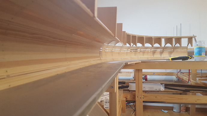

-la construction du tunnel suit son cours, les sections en courbes prennent bien plus de temps car les listes employées sont bien plus fine que celles dans la ligne droite. et attention à les humidifier de temps en temps pour éviter quelles ne cassent.
-le dépron est collé et peint sur un bon premier tiers du tunnel.

donc le dépron peint en gris avec la ligne droite et la courbe
vu depuis “l’entrée” du tunnel

Tes tunnel me fond penser au coque des maquettes de bateaux en bois. Bravo et bonne continuation.
sincèrement Mark
C’est exactement ça !! c’est le même principe, simplement les couples sont inversé. Comme quoi le modélisme ferroviaire peut même amené a la construction naval, le chant des possibilité est très large. :lol!:
actuellement j’avance à coup de 6 mm par jours environ, soit deux listes. le temps à disposition - le temps de pose et de séchage de la première - le temps de pose de la seconde :smiley:
Mais je suis quasi certain que le jeux en vaut la chandelle, après ponçage et enduit le rendu sera au rendez-vous.

La construction du tunnel de base a pu être avancée, la structure du premier virage est maintenant terminer. J’ai également pu compléter un morceau de ligne droite avec ce que j’avais.

Je suis impressionné par la voute de ton tunnel. C’est déjà pas simple en ligne droite mais alors en virage je n’ose pas imaginer la difficulté.
En tout cas bravo.
