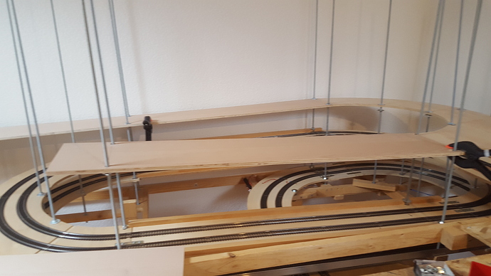

La seconde rampe hélicoïdale qui se trouve tout simplement au dessus de la première commence à prendre forme.
ma petite “level box” m’a joué quelque tour, il faut que je reprenne une partie des réglages de la rampe.
