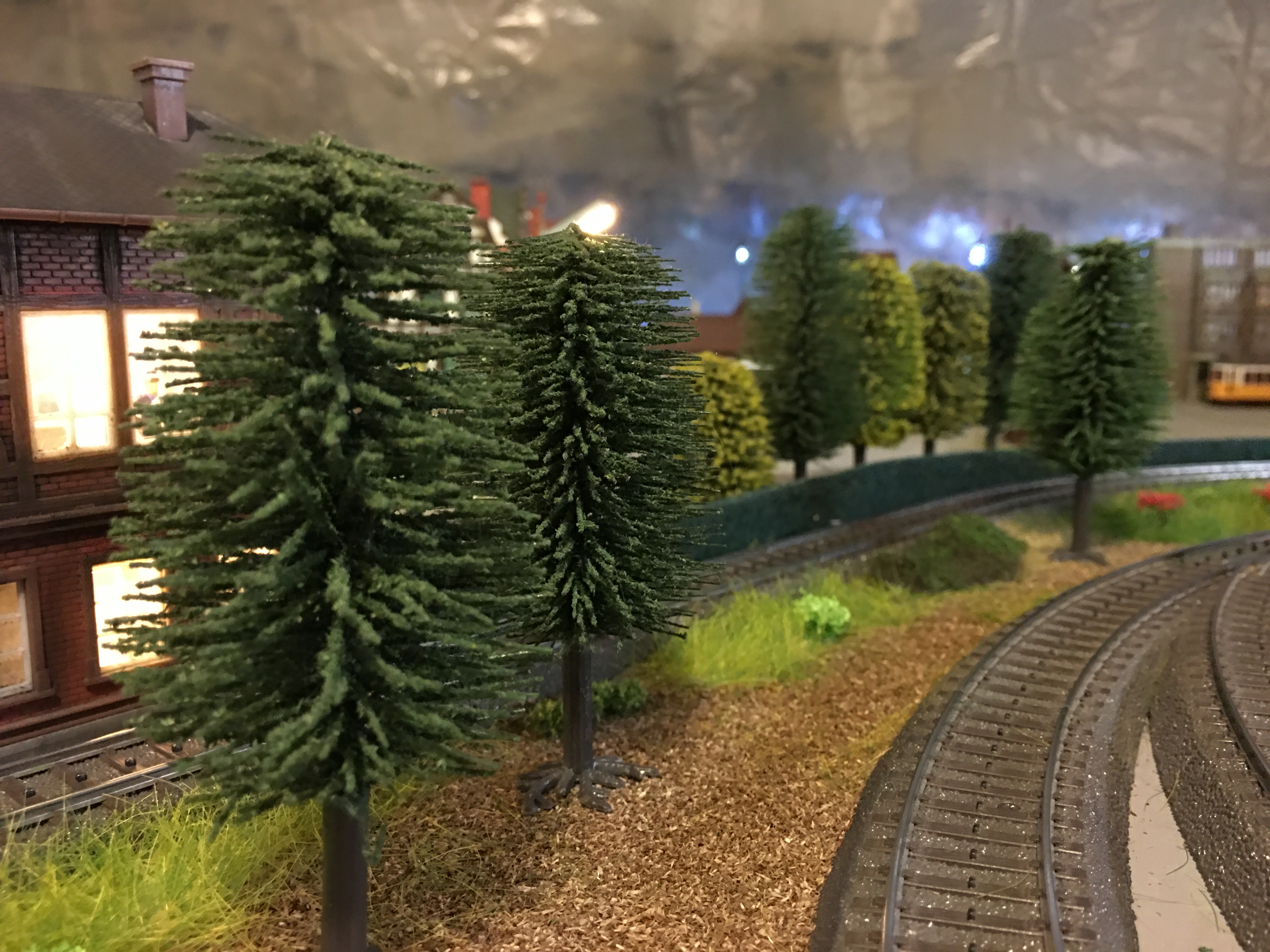

Après cette modification de la ville, et avant le décor que je vous ai présenté le week-end passé, il y a eu un premier essai de végétation entre les voies proches du PN.

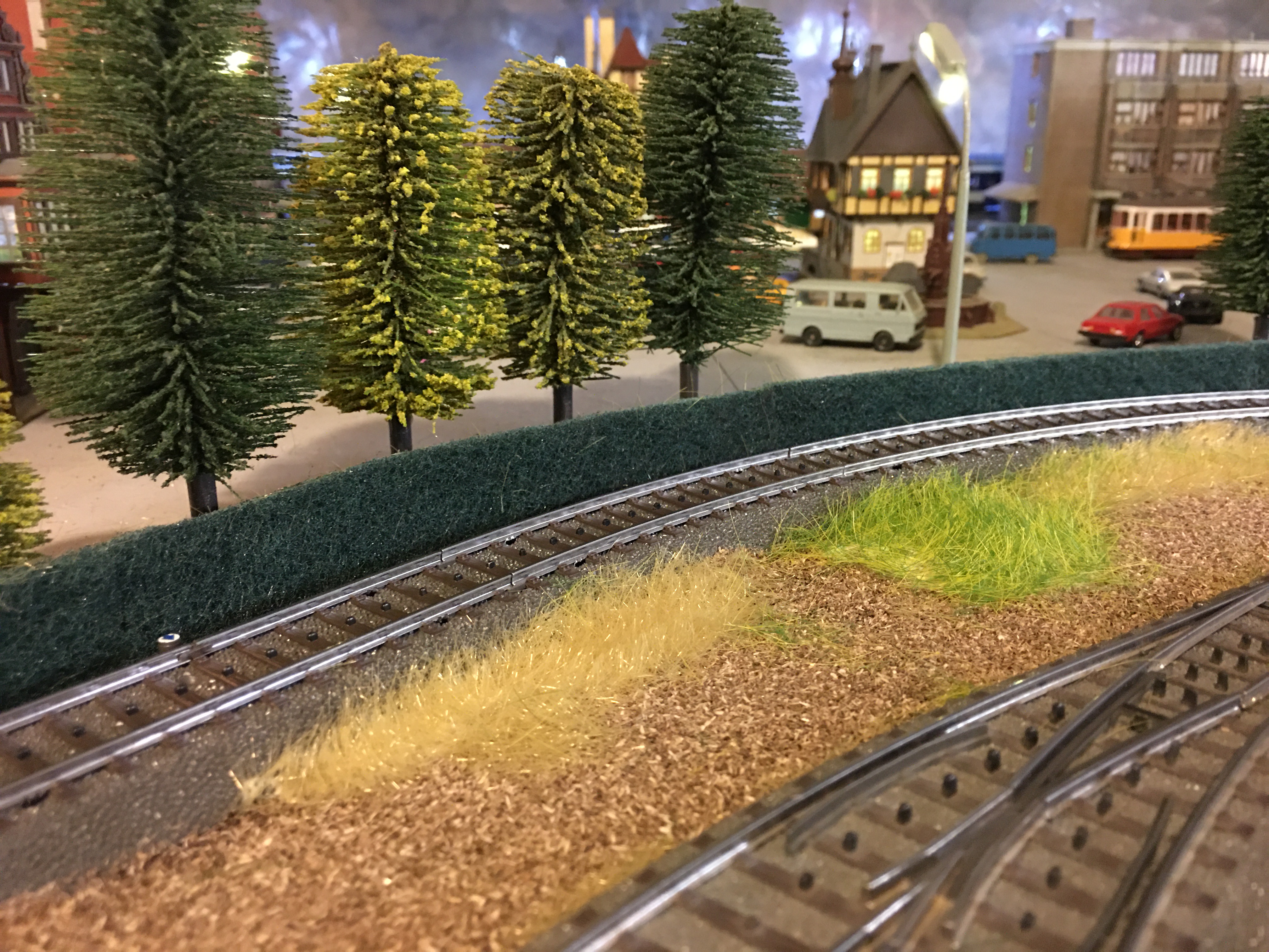

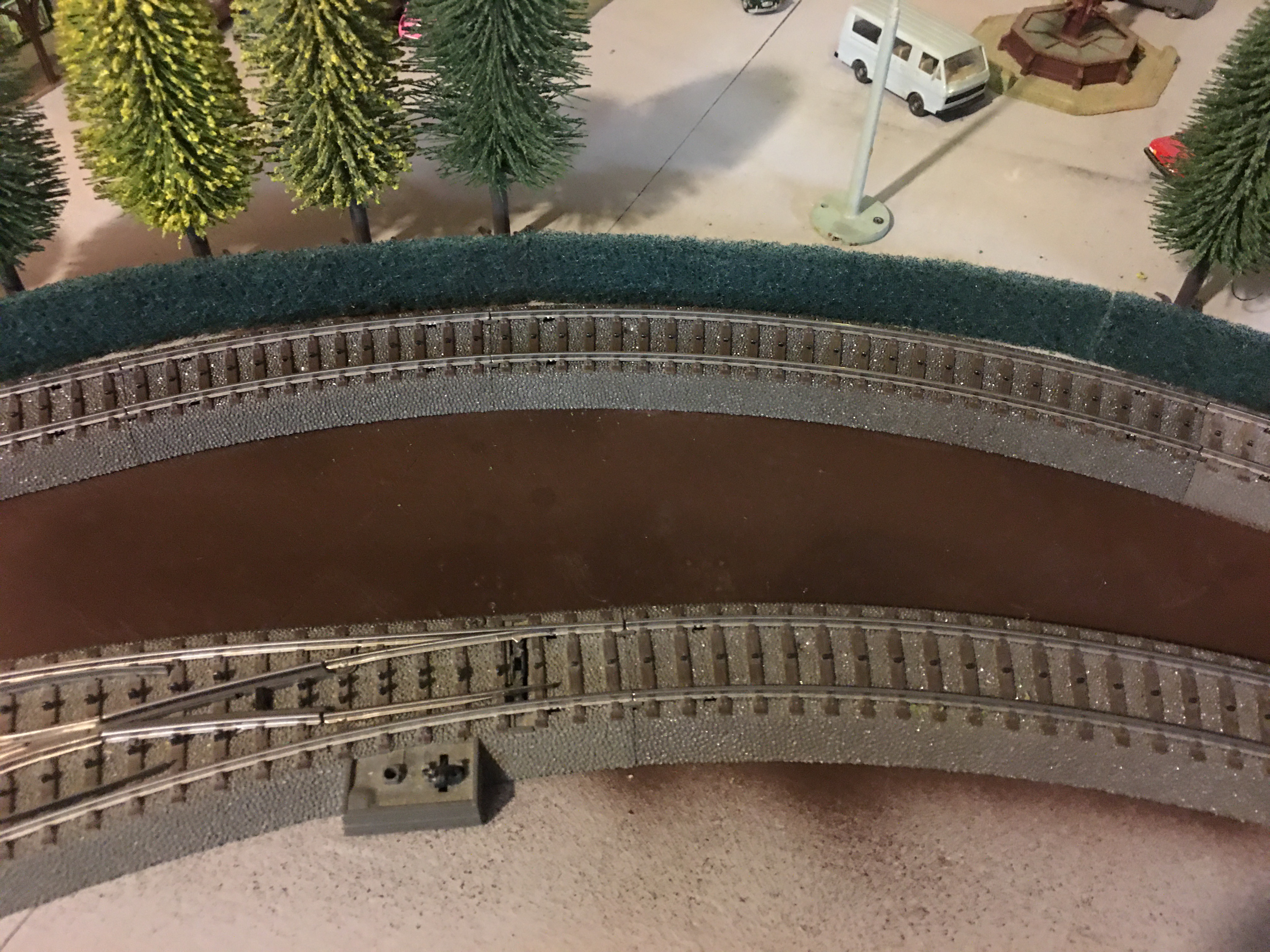

Tout d’abord, démontage des voies, puis passage de peinture acrylique ombre brûlée (Amsterdam). Les haies que l’on aperçoit sont faite avec des tampons à récurer, astuce trouvée sur l site d’un Märkliniste italien. Je vous recommande d’aller voir son site ainsi que ses vidéos sur YouTube https://www.buzzaceto.eu
Collage du flocage de fond, la même référence que j’ai utilisée pour mon décor plus haut.

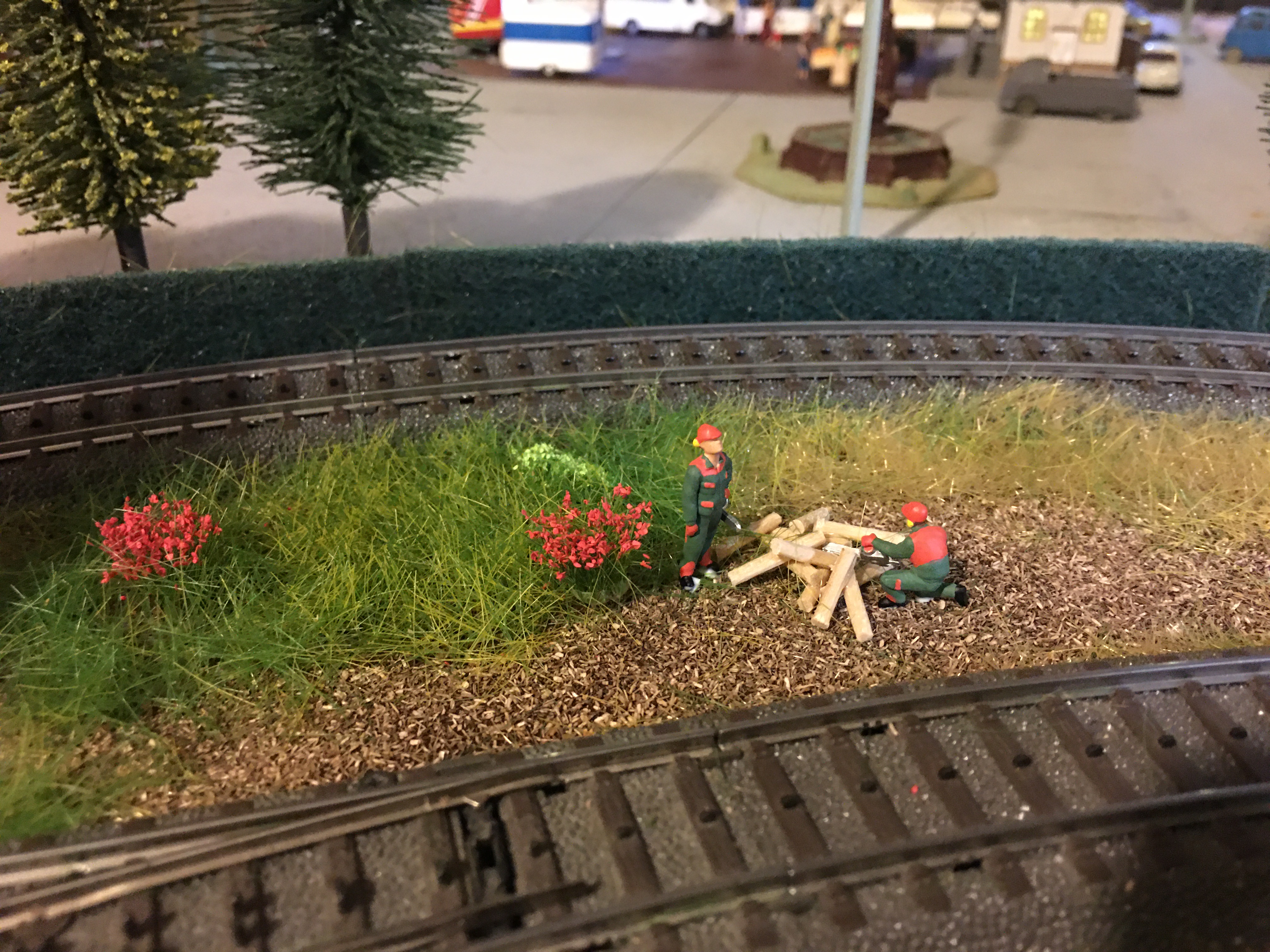

Ajout d’herbes de différentes couleurs et hauteurs (6mm et 12mm de chez Noch) avec le Grass Master.
Puis quelques arbres et fleurs…
Ainsi qu’un peu de vie avec ces 2 bûcherons…
