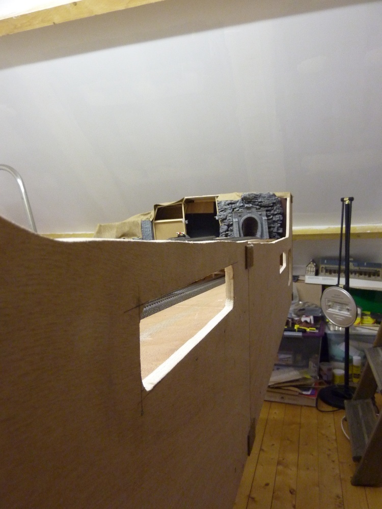

Essai de positionnement du miroir au fond du tunnel. La voute est collée mais le reste est encore à blanc (d’où quelques jours en bas). Le contreplaqué prendra l’allure d’un chemin de terre prochainement :

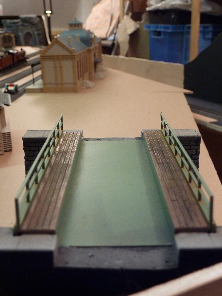

Montage sur ses murs de soutènement du pont qui mènera à la gare. Sculpture avec différents cutters d’un mur d’origine NOCH ! :slight_smile:
Les murs restent à peindre et le pont à coller (montage à blanc pour le moment) :

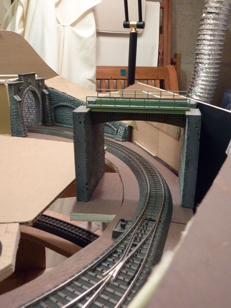

Le pont quasiment à son emplacement futur : il sera au dessus de la voie de droite, juste après (ou avant selon comment on se place !) l’aiguillage :

Mise en place du pont routier :

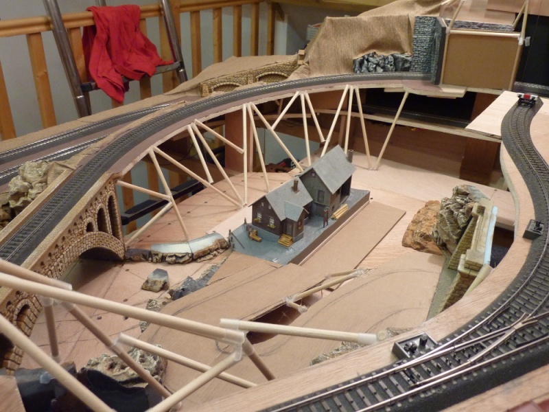

A gauche, derrière le moulin, se profile l’emplacement de la future cascade, source du petit cours d’eau qui passera sous les roues du moulin (même si celui-ci sera alimenté par ailleurs). Je trouve très pratique l’usage des bâtonnets sur un réseau de cette dimension, même si la mise en oeuvre est assez longue. Cela permet divers essais et tâtonnements “créatifs” :
Sur cette photo, l’espace laissé vide montre l’endroit où prendra place la petite cascade :
La goulotte d’alimentation du moulin :
Vue de face de l’emplacement de la cascade. La construction pourra débuter lorsque mes rochers de plâtre (Woodland Scenics) seront secs… Je pense qu’il faudra encore bien une petite semaine (!) :
Une vue sur le coin de la remise :
