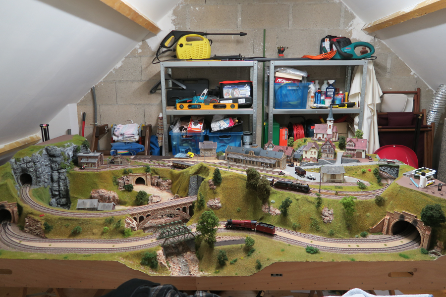

peux tu nous faire une photo “d’avion”

à Mark : une tentative de vue d’avion (ou plutôt d’hélicoptère… “work in progress” et la loco du Hogwarts express ne devrait pas être sur cette voie…) :open_mouth: :

Une suggestion…pourrais-tu tendre un drap ou une bâche derrière le réseau juste pour le temps de la photo ?

La vue “d’avion” montre un très joli réseau “diorama” avec tous ses niveaux. Bravo pour cette réalisation compacte très réussie :cheers:

Oui, excellente idée ! :cheers:
J’essaierai de camoufler le fond du grenier.
Oui vraiment jolie cette vue générale.

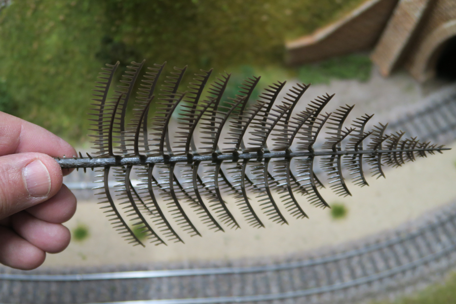

Si le Zeechium est super pour donner vie à des types très variés de feuillus, en revanche il n’existe pas d’équivalent naturel pour les résineux.
Cherchant un rendu assez réaliste pour les arbres et la déco du réseau, j’ai testé les résineux en kit de chez Heki (réf.1970).
L’ossature de l’arbre se présente sous forme de “demi-arbre”, assez souple :
Il faut donc en coller deux (l’un contre l’autre) pour obtenir une ossature complète et plier les branches pour lui donner une forme satisfaisante. Pas d’inquiétude concernant la rigidité de l’arbre : elle est réelle dès que les deux demi-troncs sont assemblés :
J’ai utilisé la colle à maquette Faller et c’est impeccable.

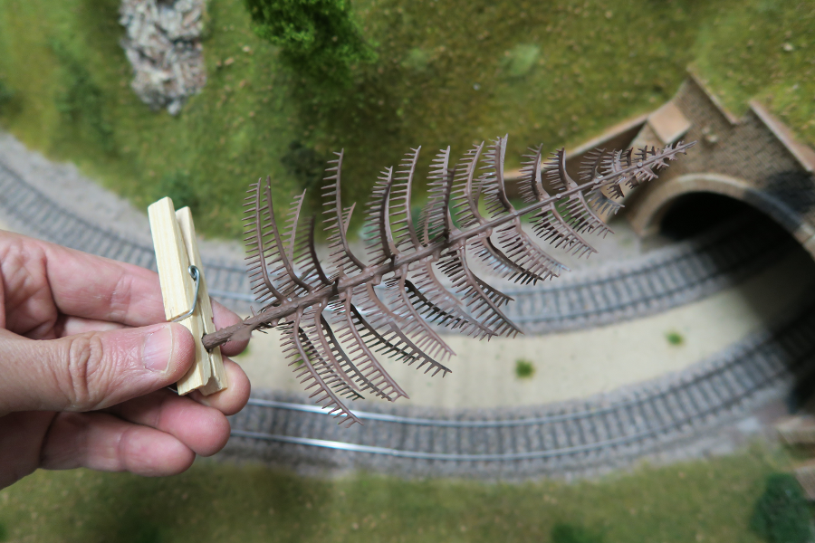

Ensuite afin d’estomper l’aspect brillant et plastique du tronc, j’ai passé une petite couche de peinture :

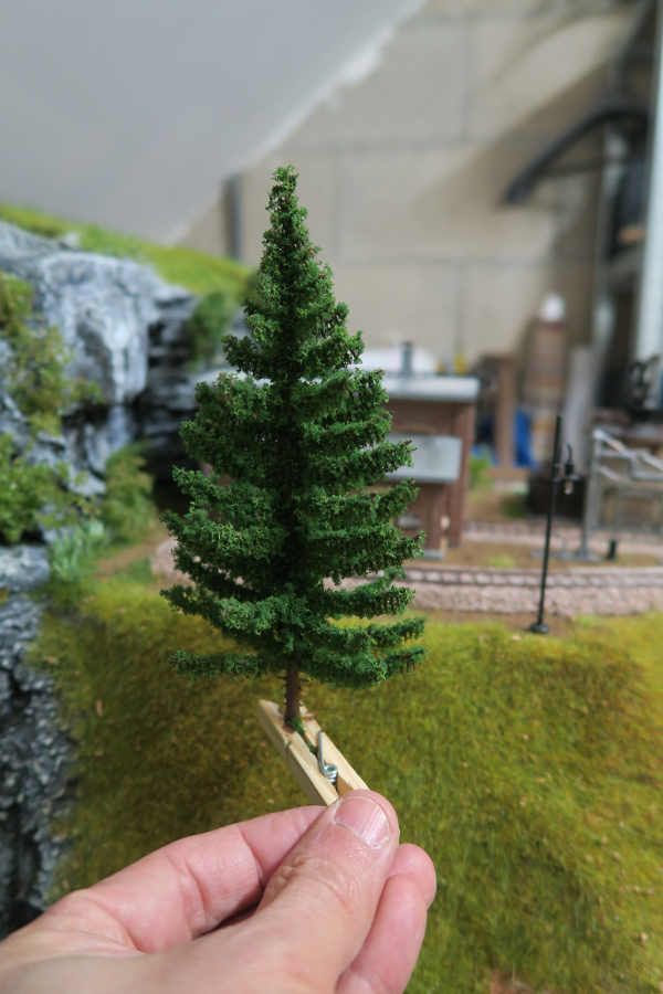

Heki fournit un flocage, mélange de deux types de moutures. On badigeonne généreusement les troncs de colle blanche, on floque et voilà ce que cela donne :
Le flocage est une étape assez longue et laisse malgré tout parfois quelques “trous”. Je pense que l’on doit pouvoir rattraper cela avec un peu de colle en bombe et un nouveau saupoudrage.
Enfin des rallonges de troncs dénudés sont également livrées afin de pouvoir planter les arbres sur des pentes.
Le rendu n’est sans doute pas aussi bon que celui d’arbres Silhouette (par exemple), mais le prix n’est pas le même non plus…(environ 9/10 fois moins cher).
Par rapport aux arbres Heki complètement construits, c’est 2,5 fois moins cher.
Personnellement je trouve le résultat très probant. En voyant l’armature et le résultat final, la phase de flocage doit être assez minutieuse et fastidieuse non ?
