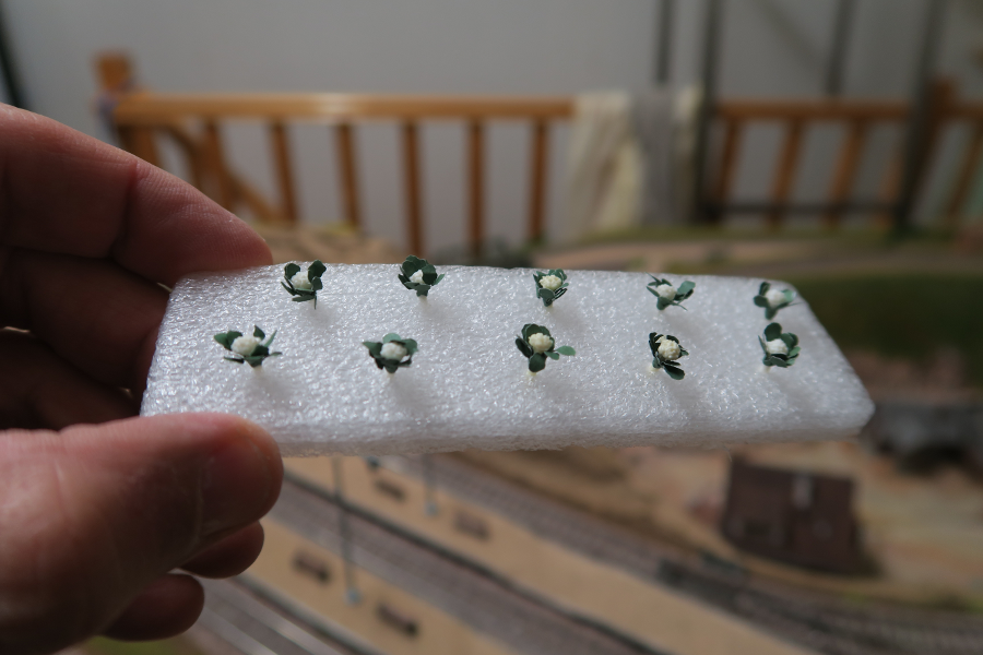

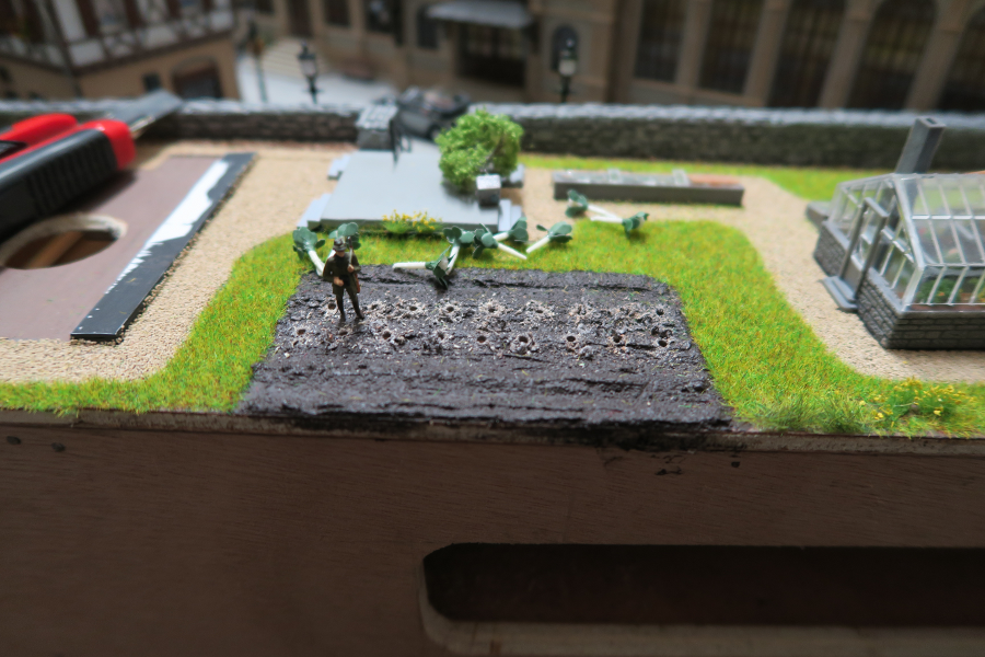

Avant que 2015 ne s’achève, j’ai un peu travaillé l’aménagement de la propriété du pépiniériste, située derrière la gare.
Quelques images des légumes (choux et plants de tomates Faller) :
leur plantation :
et deux vues du “jardin” :
Bien cordialement à tous,

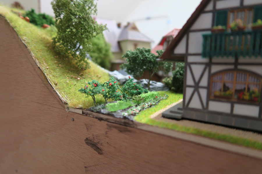

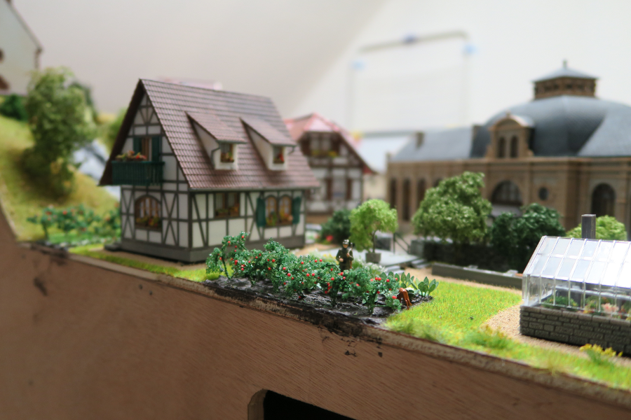

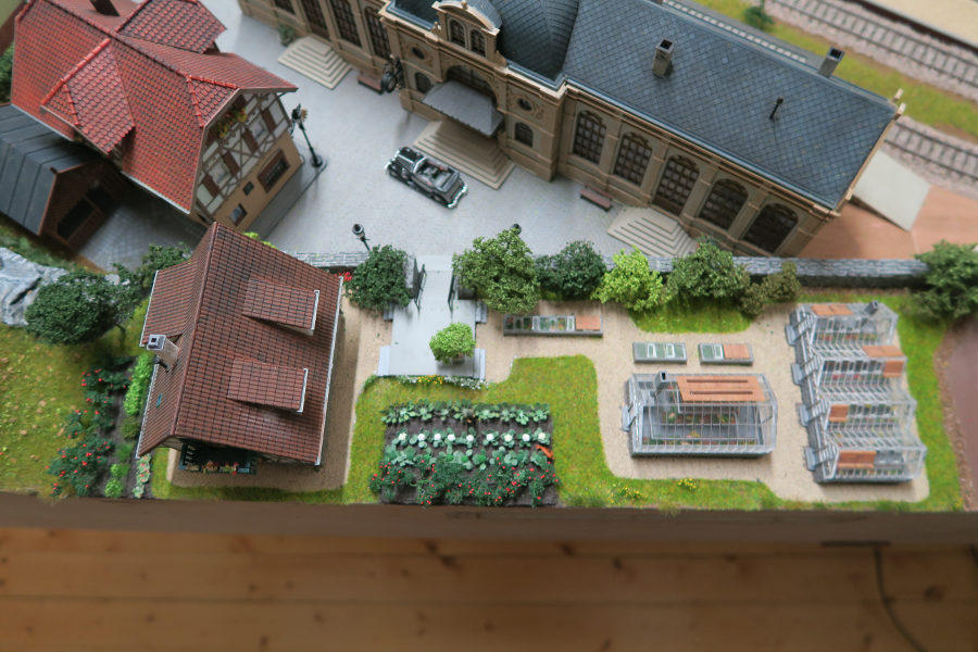

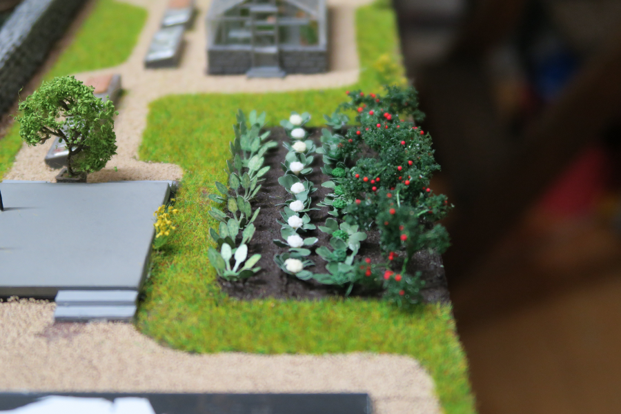

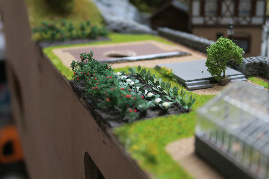

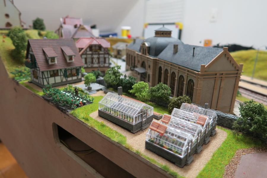

Quelques vues supplémentaires du jardin en cours de réalisation :
Et une vue d’avion :
:cheers:
Il est très beau, ton jardin. Prometteur !
La maison est en train de décoller… :wink: Éternel problème des maquettes, les plaques de fond sont tordues.
Mais un peu de mastic réglera ce petit problème.
Bonjour Wolfram,
Non, en fait c’est simplement que le terrain est globalement en pente à cet endroit, donc les bâtiments ont reçu un soubassement pour les mettre de niveau. Mais ce sera camouflé, oui !
Tu as l’oeil ! :wink:

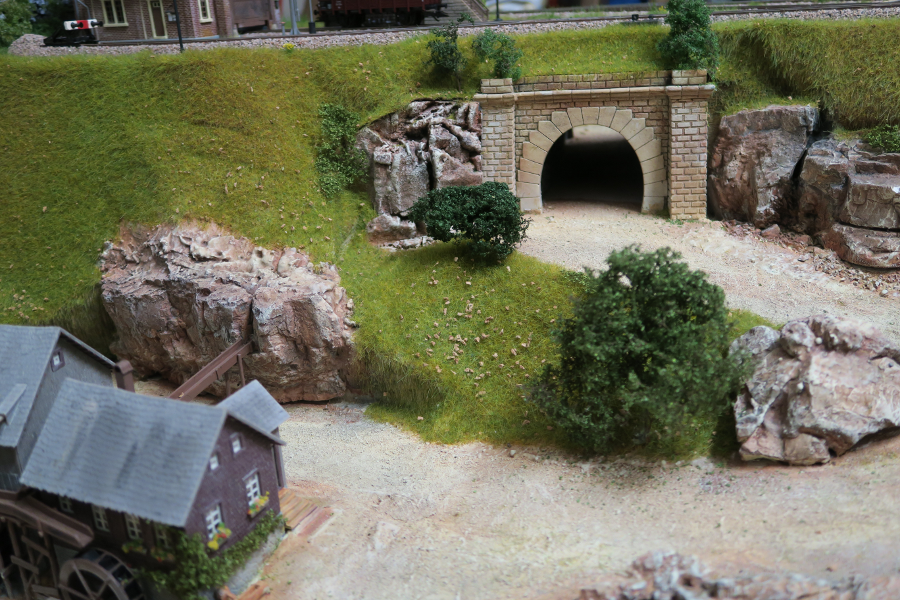

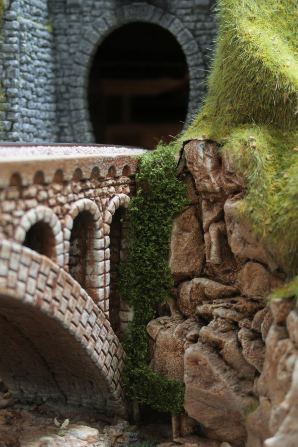

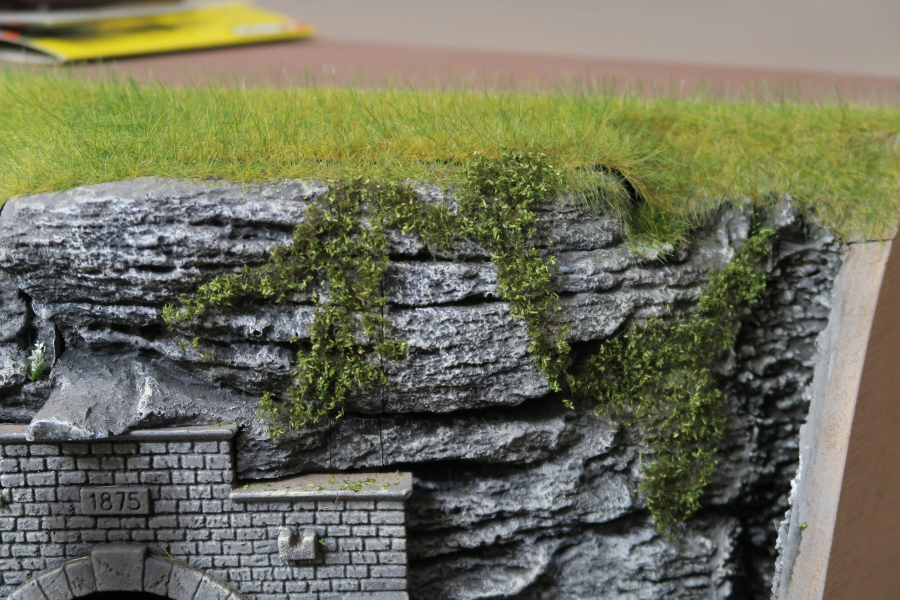

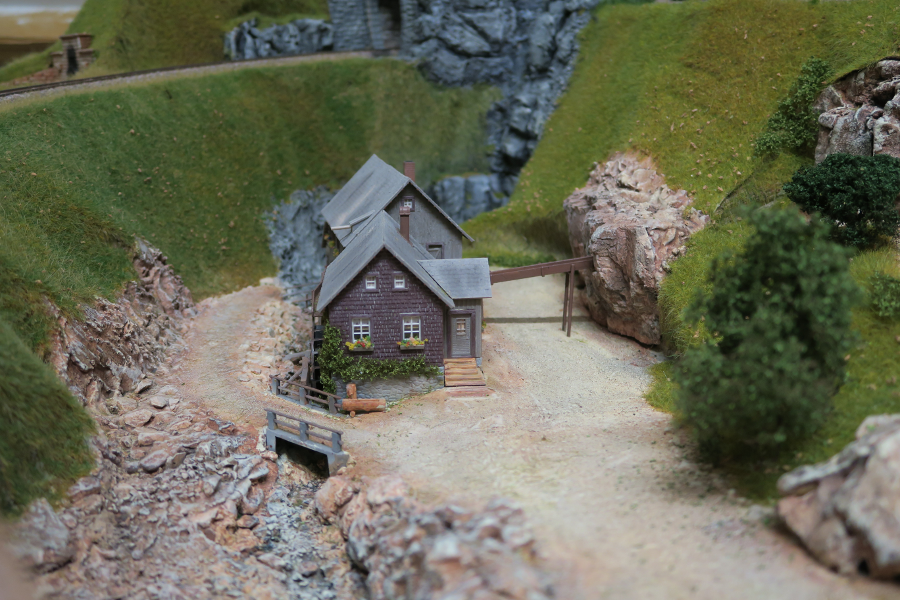

La nature continue de progresser à Montsalvat :
J’ai découvert le lierre Heki “Blätterflor dunkelgrün” (réf. 1677). Les applications sont multiples et c’est un produit très facile à mettre en oeuvre, à coller à la colle blanche ou bien à la colle en bombe selon les surfaces.
Cela permet notamment de créer des raccords naturels, des transitions, ou encore de camoufler des jonctions qui ne seraient pas parfaites. Un produit miracle !
Quelques photos :
