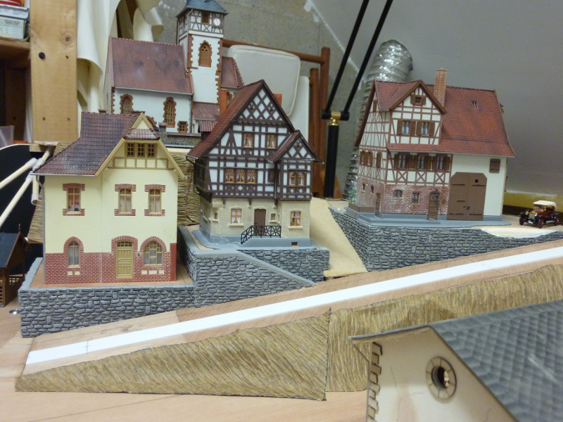

Quelques vues de l’avancement des travaux :
Ils ont tous reçu de l’éclairage, mais les raccordements ne sont pas encore finis.
On aperçoit sur la rampe qui accueillera la route pavée, une petite languette centrale qui permettra à la route d’être bombée.
Les quais - sur mesures ! - sont en cours de séchage.
La mise en place des maisons m’a permis de me rendre compte qu’il me manquait un bâtiment (dans la rue descendant à la gare) et un petit poste d’aiguillage derrière la grange… A commander donc !!

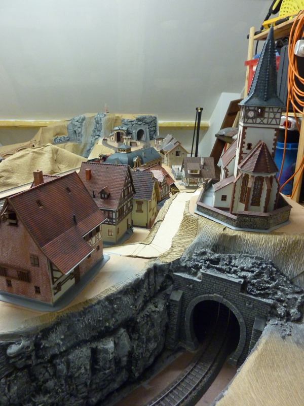

Quelques avancées côté village :

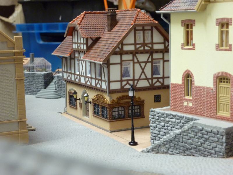

Alors quelques images pour illustrer l’évolution de la “rue de la gare” :

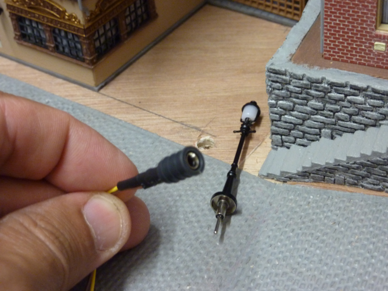

Il me reste encore les trottoirs à réaliser.
Le réverbère n’est pas encore fixé, mais il m’a servi pour repérer les futurs emplacements, avant d’effectuer les “forages”.
Il s’agit de réverbères Brawa et je trouve leur système de fixation très pratique :

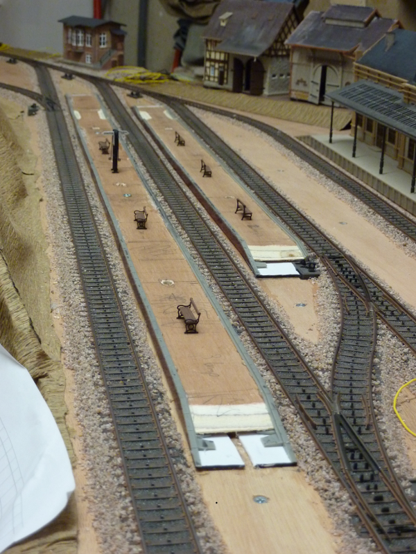

Visualisation des quais (enfin !) fixés et en attente de recevoir leurs finitions. Ils sont eux aussi percés pour accueillir les futurs lampadaires. J’ai commencé à ballaster mais c’est loin d’être terminé :

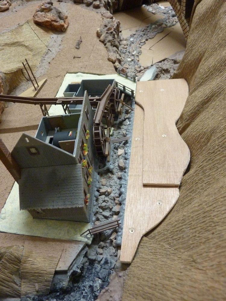

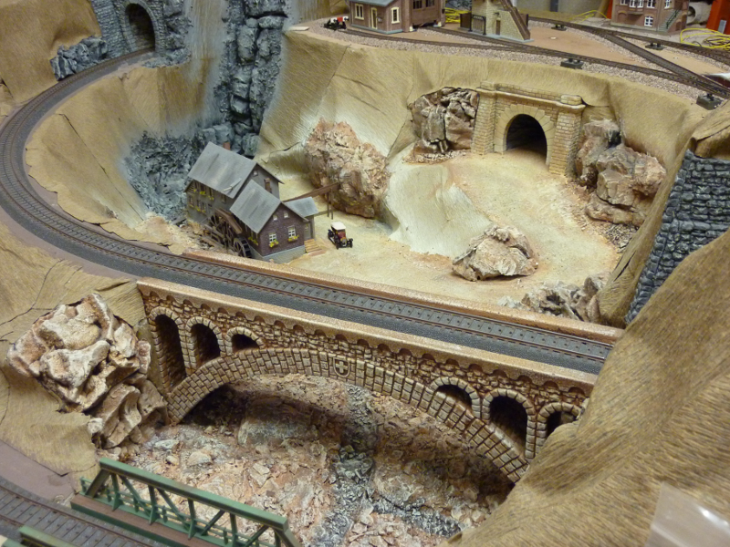

Une petite vue d’ensemble de la vallée du moulin, lui aussi définitivement fixé :
