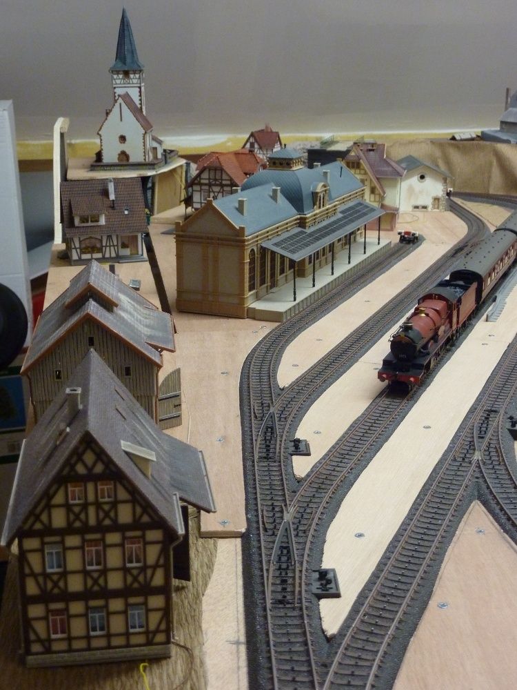

Sinon, je me suis “amusé” à confectionner des remplissages inter-voies. J’aime beaucoup la voie C, mais je lui reproche juste la hauteur un peu importante de son lit de ballast. J’en ai réalisé dans du MDF de 3mm d’épaisseur pour les voies de parade :
et aussi dans du contreplaqué de 5mm pour les voies de la gare (et de la remise) :
Contrairement à ce que je pouvais croire, le contreplaqué est moins délicat à travailler que le MDF, notamment pour les biseaux…
Cela va me permettre de construire les quais, à partir des bordures Brawa :

Magnifique réseau, je reste admiratif devant le travail de menuiserie et la décoration semble très prometteuse 8)
Excellente idée pour le rehaussement des quais, as tu aussi surélevé toute le village derrière la gare? Avec quoi as tu fait les biseaux, je serais intéressé d’appliquer la même technique sur mon réseau.
D’avance merci et bonne soirée
Bonjour Alexandre,
Merci, c’est gentil ! :laughing:
Oui, le village sera surélevé également. Pour les inter-voies, j’ai d’abord réalisé des “patrons” en papier (comme en couture !). Puis j’ai mesuré combien de mm je devais ajouter de chaque côté du morceau de bois :
  • 2 mm pour ceux en MDF de 3 mm d’épaisseur
  • 3 mm pour ceux en contreplaqué de 5 mm d’épaisseur
J’ai reporté ces cotes sur le dessous de chaque pièce de bois (ce qui fait donc deux tracés). Après avoir découpé à la scie sauteuse, j’ai biseauté à la râpe (n’ayant pas d’outil assez précis pour faire des coupes angulaires), en visant d’un côté le bord extérieur de la découpe et de l’autre la ligne intérieure. C’est beaucoup plus simple à faire qu’à expliquer ! :smiley:
Ce n’est pas du “travail de pro”, mais comme la décoration recouvrira ces pièces, cela ne me semble pas très grave…

Une vue de la pièce prévue dans le coin de la remise :
puis, mise en place :
Et une perspective vers la gare et le village :
