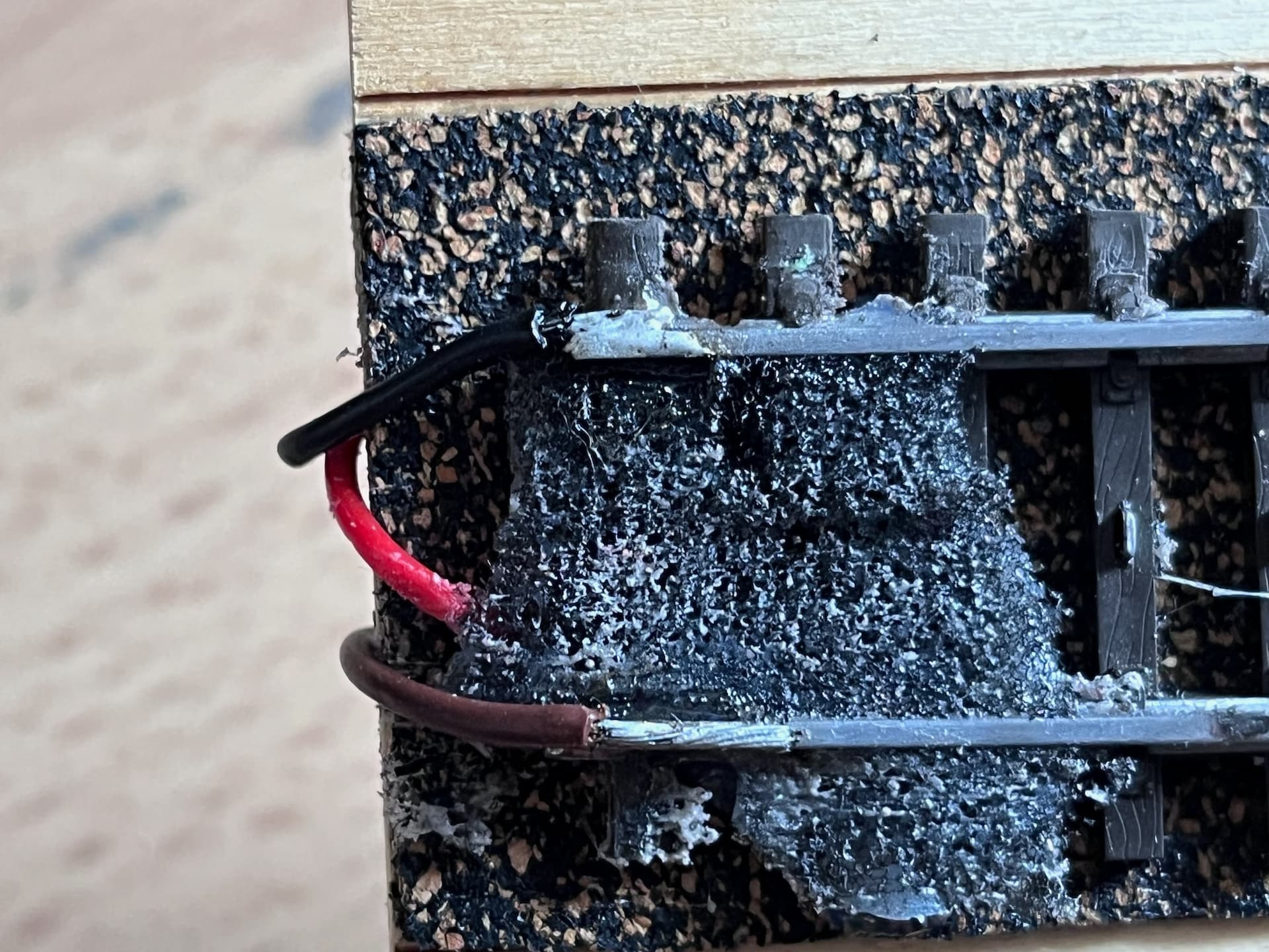

Pour la soudure des droppers sur les rails inox, je confirme ce qui a pu être dit sur ce fil.
J’ai “rayé” le rails sur le côté avec une Dremel et un disque abrasif. Je suis tout de suite passé au gros calibre de fer, 80 W !!!
Mais je confirme aussi que l’acide chlorhydrique a le même effet que l’eau à souder. J’ai trouvé cela sur un autre forum.
La différence c’est que l’eau à souder s’achète 6,29€ les 24ml et l’acide chlorydrique 2,60€ le litre.
Avec l’acide (peut-être l’eau à souder aussi) il faut nettoyer énergiquement avec de l’eau savonneuse et une vielle brosse à dents.
Ca a fonctionné du premier coup, les soudure sont belles et semblent solides.
