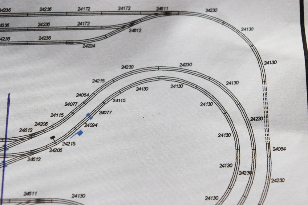

Re Caline Philippe me fait réfléchir en ostie
Je reviens à Itrain et à ce que Philippe a affirmé concernant les voies de garage.
Il a dit ceci :
je suis pas d’accord avec toi sur les voies en gare caché car il est dit partout que toutes les voies doives impérativement etre de la meme longueur de plus avec
itrain ,si tu paramètre pas tes trains comme il faut ,tu va avoir des bruits bizard et douloureux par ta CB
Bon si je comprends bien selon Philippe les voies de garage doivent etre comme ceci
La j aimerais que l on m explique car des voies de garage comme l exemple proscrit, j en ai vus en masse dans les plans des collègues de ce forum
et concernant Itrain, je me dis : ‘’ Itrain gère les voies des cantons délimités par les aiguillages aux extrémités, donc il gère un canton de 60 cm. un second de 45 cm et un troisième de 35 cm. Ils sont parfaitement délimités, configurés, Pourquoi aurais je des ennuis, des problèmes, bref pourquoi aurais je tout un bordel si sur la 1ere voie, une rame de 45-48 cm s y stationne correctement, une autre de 37-39 cm dans la 2me voie et un dernière de 26-28 cm dans la 3me et que j actionne les mouvements de roulage des rames une à la fois??. Ce sont des exemples . Ben moi je ne vois pas pourquoi cela serait dysfonctionnel mais selon vous, je vais devant d une grosse bullshit, vous seriez gentil de m expliquer le pourquoi svp (ne prenez l argument de la longueur ici , c est pour l exemple). Laissez moi vous dire une chose : s il s avère qu effectivement le bordel aurait bien lieu, ben pour moi même si j ai payé + ou - 160 $ en 2012 pour la licence Itrain, il décalisse bin raide aux garbages comme on dit chez nous au Québec et j achète de quoi c est sur et certain !!!
Merci de m avoir suivi sur ces longues réponses mais j ai le défaut de ne pas lâcher tant que je ne suis pas satisfait de mes réponses et si je me suis trompé, j ai le respect de le reconnaître
Je caribou
Bonjour à tous. Je suis ce projet mais n’ai pas donné d’avis car c’est TON projet et non le mien!
Toutefois, une chose me gênait sur les voies des garages cachés: la longueur des voies.
Effectivement ça ne pose pas de problème si tu replaces TOUJOURS la même rame sur la même voie;
mais si tu veux en changer, ou modifier une rame…
À mon humble avis, il vaudrait mieux avoir des voies presque identiques, voir la figure 1M ici:
Maintenant c’est TON réseau, il faudrait déplacer la courbe du coin gauche entre les 2 garages, est-ce possible?
(ça raccourcirait automatiquement les plus longues voies, autre problème!)
Amicalement, Bernard.
Merci Bernard
Je pense qu au vu de ton message Philippe avait un peu raison et j avais un peu extrapolé ma compréhension de ses dires au niveau de la longueur des voies de garage…mais compte tenu et ici c est pour répondre à Bernard ca ne me posera aucun problème puisque comme il dit une rame spécifique aura sa propre voie de garage et je ne vois pas par exemple ma BR648 occuper la plus longue, elle ce sera la + courte
Ici Bernard me dit ceci :
‘‘Maintenant c’est TON réseau, il faudrait déplacer la courbe du coin gauche entre les 2 garages, est-ce possible?
(ça raccourcirait automatiquement les plus longues voies, autre problème!)’’
Bernard j aimerais que tu m expliques le problème car j ai suivi le plan Noch . Moi particulièrement j en verrai un : La proximité du bord…mais ce n est pas un problème car j avais déjà prévu une sorte de rampe de sécurité tout le long
Pour en revenir aux voies de garage, si je change ou modifie une rame, j aurais des problèmes, ben là, je procéderai à des manoeuvres…au moment voulu
Merci Philipe, merci Bernard, merci tous les autres…mes neurones ont bien fonctionné et c est pas fini.
A +
A +
De rien, c’est bien le but du forum!
Maintenant, si tu as des voies dédiées à des rames précises suivant leur longueur, ne change rien, inutile de déplacer la courbe reliant les garages, cela n’aurait servi que pour “égaliser” les voies!
