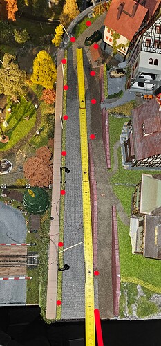

Quelle est la distance entre des réverbères sur une route ?
En ville j’ai choisi 8cm par esthétique et place.
Pour la rue hors ville j’ai espacé a 15cm mais n’est-ce pas un peu trop ?
Je pensais aussi en mettre que d 1 seul côté a cause des 2 montées en briques qui rejoignent les maisons ou j alterne ?
Ex 1 : que d 1 côté tout les 15 cm
Ex 2 : de chaque côté 10 cm
Ex 3 : chaque côté tout les 15 cm

8 cm en HO c’est 7 mètre en réel et 15 cm HO = 13 m réel. Lors d’une sortie en ville tu comptes les pas entre deux réverbères chez toi et tu ajustes !!!
Il faut sans doute aussi que tu vois avec l’éclairage (l’intensité lumineuse) de chaque réverbère. Je veux dire le “cercle” qu’il forme qd il brille, tu ajustes ensuite de façon à ce que les cercles de lumière
soit se chevauchent
soit au contraire laisse 1 à 1,5 cm de “noir” entre eux.
Bonne réflexion

Belle mise en scène. Pour l’espacement, je n’ai pas d’idée mais je pense que les poteaux sont normalement tous du même côté d’une rue, sinon les fils, tant aérien que souterrains, devraient traverser la rue entre chaque poteau.
Bonne année
Marc
Pour moi je pense que c’est bon ainsi (première photo), espacement nickel et un seul côté parfait.
Dans ma rue (route tertiaire de village en zone 30), les poteaux sont espacés de 30m. Mais ce sont des lampadaires plus moderne que tes lanternes. Ils sont tous du même côté de la rue.
Donc ce que tu proposes sur ta première photo me parait cohérent.
D’un point de vue subjectif, je trouve que ça rend bien ! Change rien. ; )
