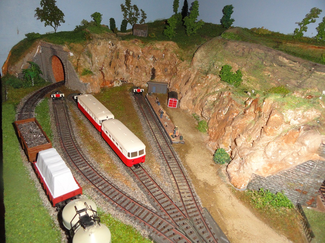

La réfection de la voie avance …
Zen pensez-quoi ?
Bonne fin de dimanche.
Bonsoir Vincent,
C’est bien récupéré vu l’etat Après dépose de la voie.
Quelques touffes d’herbes ici ou là et on n’y verra plus rien :smiley:
C’est un peu l’idée que j’ai: les finitions seront importantes.
BRAVO
Belle récupération
Et surtout ça roule au poil maintenant…
Très bon travail.
:king:

Une petite période sans train.
Aujourd’hui, éclairage.
Sans lumière sur le réseau et sans lumière dans le garage :
Avec lumière dans le garage ;
Puis avec l’éclairage LED :
Bon petit train à tous !
