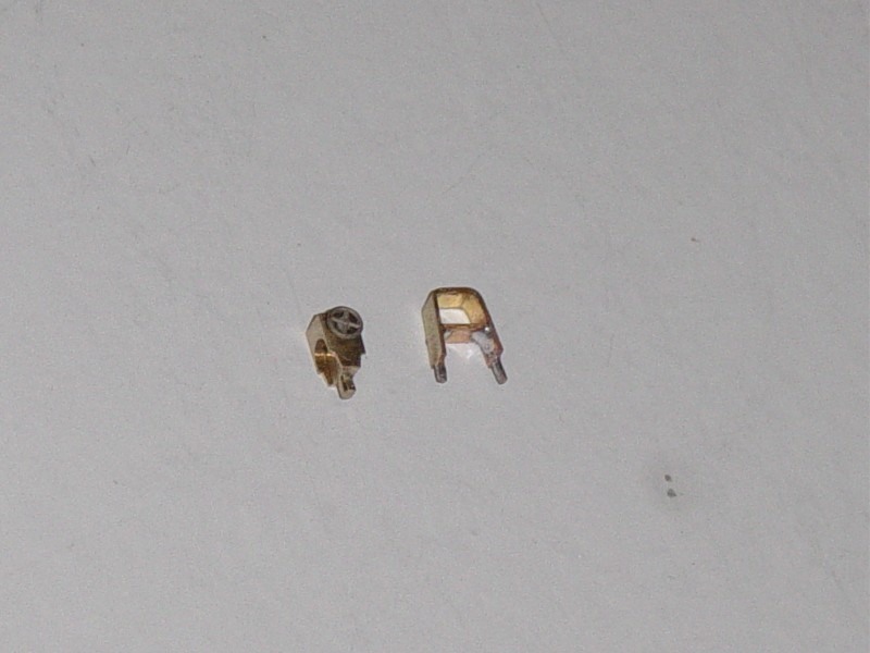

Montage de soudage en bois pour l’ensemble des tubulures reliant le ballon de réchauffeur à la pompe d’alimentation ACFI ( mécanic trains)
Fabrication de la prise Flaman et d’un appareil que je ne connais pas MAIS qui est sur la photo de gauche!
