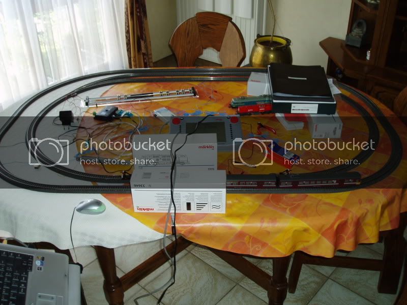

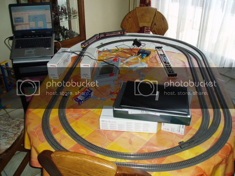

Bonsoir Vieux Pirate,
Pour sûr qu’on les aura ces décodeurs et ces programmes qui nous empêchent de faire tourner nos trains :smiling_imp: :smiling_imp: :smiling_imp:
Je te laisse en photos mon “lieu de travail”, où je passe de laborieuses nuits blanches.
Profite bien de tes vancances chez les papous !
A+,
Amitiés :sunny: ,
Christian

Bonjour Pascal :smiley: ,
Dommage pour la danse, j’aurais bien voulu une photo de toi en tutu ! :open_mouth: :open_mouth:
Pour les fils, il ne faut tenir compte que des fils bleux (1 par canton), pour le reste, ce sont ceux du Lokrprammer et du banc de roulement :suspect: .
No panic, man :face:
Si tu voulais faire sans PC ce que je parviens à faire avec ces quelques fils, tu aurais vraiment un container de spaghettis. Et viva Italia !

Christian a écrit :
des fils bleux Pas bleus, GRIS !!! Déviationniste !
(1 par canton)N’écoute pas, il bluffe. Il en faut 2 par canton à sens unique et 3 par canton à double sens. Sinon ça part en vrille au premier pépin (le Bref).
J’ai plus de 120 contacts de rétrosignalisation. Ca fait des beaux torons !
Mais sans PC, ça devient proprement indémerdable ! Il te faut alors un cableur à plein temps.
Viva la pasta a la guyo !!! Al dente !
Cordialement, Daniel :wink:)
PS : c’est quand même un peu “bordel” ton réseau de test. Tu aurais pu te payer une planche de CTP avec deux tasseaux, pour poser sur ta petite table… faire des trous et passer les câbles… et la ranger contre un mur quand tu ne t’en sers pas. Bricoleur du dimanche !!
