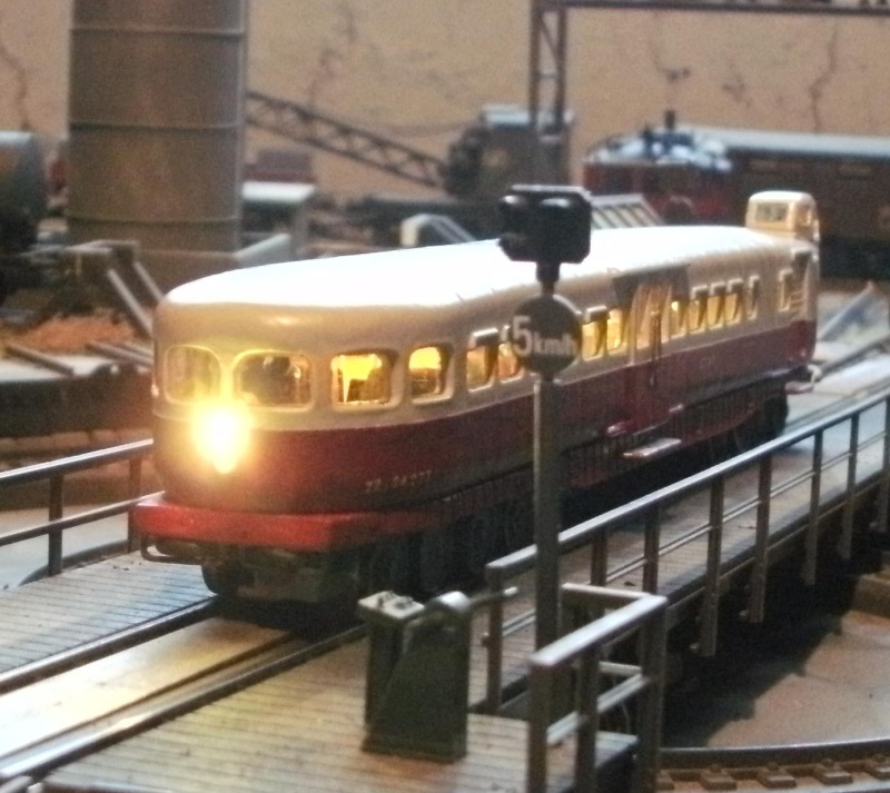

bonsoir à tous.
Quelques entrées en service sur mes rails :
La micheline 5 Atlas, motorisée avec un petit moteur Roco après adaptation du châssis en suivant une idée d’un amateur Belge (Stephan dit Titfom sur le forum LR).
Elle se prend un peu pour un TGV, les roues sont trop larges du fait que j’ai collé les flasques de roue récupérées du modèle Atlas en sur-épaisseur sur les roues, mais cela fonctionne.

Selon certaines sources, l’arrière est trop court, mais comme il s’agissait d’un prototype de démonstration, je me dis qu’il a pu y avoir plusieurs variantes, donc j’ai laissé en l’état.

Bonjour Francis,
De belles réalisations : j’admire votre art de la patine. J’aimerais avoir le temps et le talent d’en faire autant.
La petite Micheline a franchement bel air.
Merci pour les photos qui entrecoupent agréablement mon train de vie plutôt chargé en ce moment.
Pascal :study:
Le châssis de la Micheline m’intéresse, est-il articulé (je suppose que oui), et comment ?
En effet, le châssis de la micheline est articulé pour pouvoir prendre les courbes (Sur mon réseau, j’ai un PN en courbe Jouef de 385 mm de rayon sur 15°) et des courbes de 424,6 mm).
Je suis parti d’une idée émise sur le forum LR par Titfom (Stephan je crois) consistant à couper le châssis après la vis du milieu et de se servir de la colonne de cette vis comme d’un axe de rotation en créant une pièce supplémentaire collée à la partie arrière du châssis.
J’ai donc créé une pièce intermédiaire en carte plastique de 1,5 mm, collé un moteur Roco (de Glaskasten) que j’avais en réserve et placé une roue dentée sur l’axe de l’essieu arrière…
Il a fallu agrandir le passages de roues intermédiaire et pas mal d’ajustages et d’essais plus ou moins décevants pour arriver à ce montage
La barre transversale en profilé d’Evergreen sert à sur-écarter légèrement les flancs de la caisse pour gagner le petit millimètre qui manquait pour que cela passe partout.
Le châssis est maintenu à la caisse uniquement par la vis arrière pour permettre une articulation dans le sens vertical.
