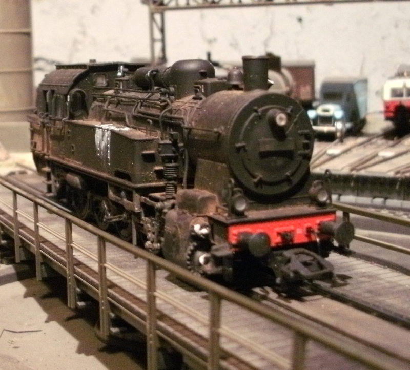

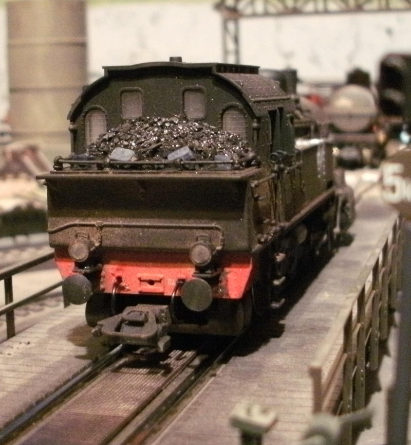

J’ai trouvé une loco vapeur Märklin BR 94.5 (ref 37165 - mfX) à un prix raisonnable et j’ai commencé à la modifier (suppression de la hotte, raccourcissement de la cheminée et peinture des roues et du châssis en noir) pour en faire une 5.514 - armistice- de la compagnie du NORD.
Il reste à placer une fermeture de porte de boite à fumée NORD en Y avec son macaron et mettre les décals (en commande)

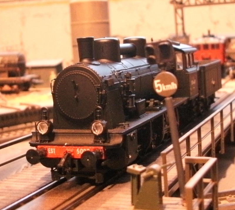

Je me suis aussi offert une machine Brawa sonorisée (en promo) 050 - 5009 de la compagnie de l’EST (similaire aux machines Würtembourgeoises de la série Hh). C’est vraiment une superbe machine au fonctionnement presque parfait, hormis une très grande sensibilité aux micro-coupures de courant sur mon réseau.

je suis content de revoir enfin des images de belles locos : bravo pour la patine et la transformation de la BR quatre-vingt-quatorze (je fais un effort pour bien parler le français, là). Tu travailles au lavis et au pinceau ?
J’ai la Brawa en version K.W.St.E. : elle est parfaite, effectivement.

Je reçois ma Brawa sous peu et te ferai savoir si elle est atteinte de la même sensibilité aux micro-coupures.

Pascal, je “travaille” au pinceau (presque sec pour les coulures) à la bombe de vernis mat et la terre à décor (Mélange “crasse” maison, qui varie donc d’une préparation à l’autre).

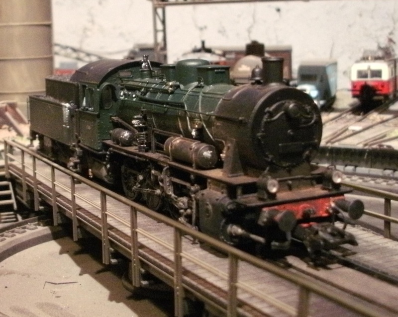

J’ai aussi entrepris de “franciser” deux machines Märklin en version armistice ETAT :
  • une BR 38 (ref 3099) dont j’ai remplacé de décodeur delta par un kit ESU - HAMO, raccourci la cheminée, ajouté des injecteurs droits et gauche sous la cabine et remplacé les marchepieds (cassés) du tender par des marchepieds Mécanic-Train.
    Par contre, j’ai renoncé à supprimer un dôme parce que celui qu’il faudrait supprimer sert justement à fixer la caisse sur le châssis. Je ferai des photos plus tard.

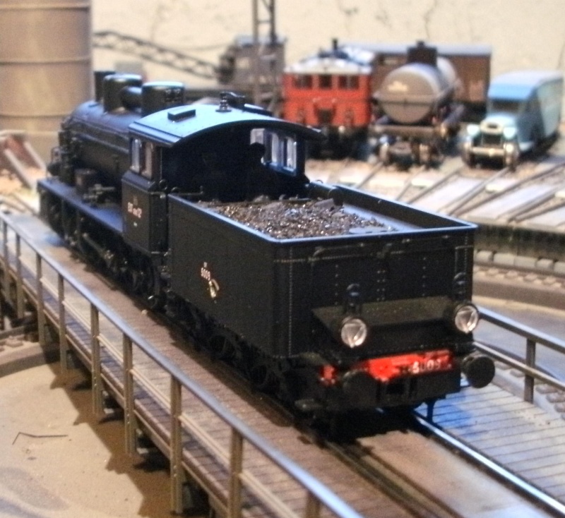

  • Une G8.1 - BR 55 (ref 37550) dont la cheminée est raccourcie
Pour ces deux machines, les plaques et les décals sont en commande chez un artisan Havrais.

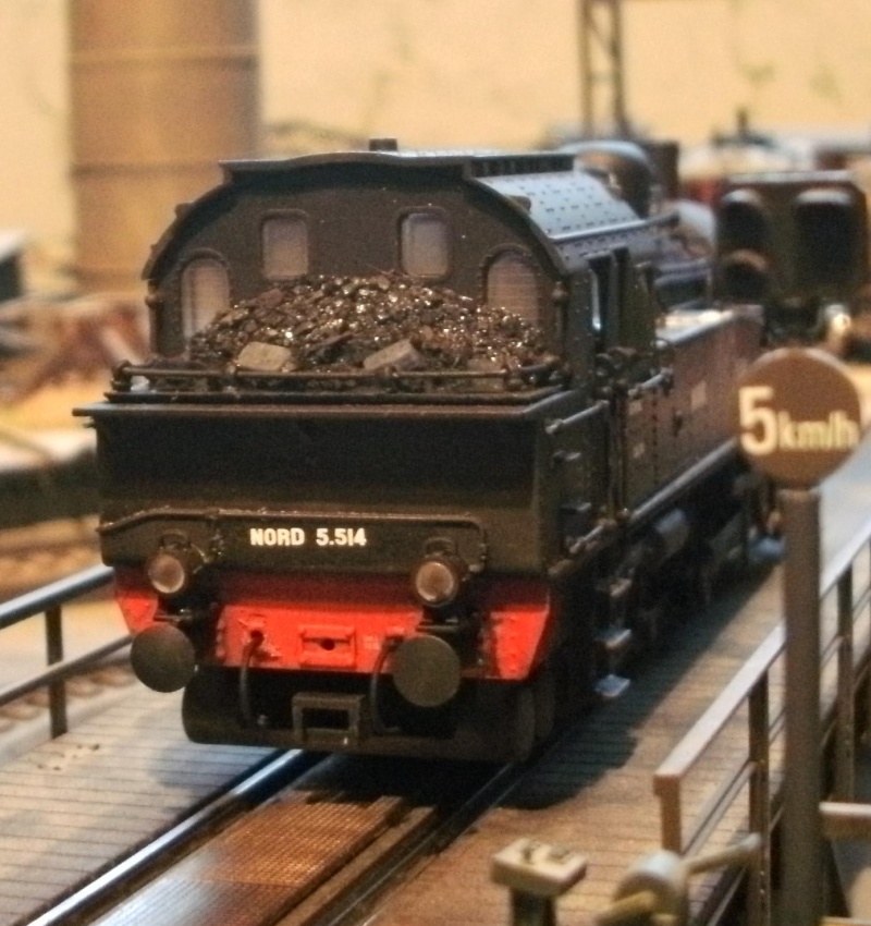

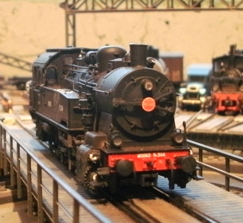

Ma 050 T -5.514 NORD - a reçu ses marquages (décals AMF87), sa fermeture de b.a.f à penture en Y et son macaron NORD (Pièces Mécanic Train).
Bien entendu, Märklin se décide pour 2014 à sortir cette machine en version 050 TB SNCF, ce qui demande moins de travail pour avoir la version NORD.
J’ai décidé de conserver la pompe Knorr sur la chaudière pour ne pas devoir refaire la tubulures.
Dans la série de transformations, j’ai “modifié” (en fait, cela se limite à une remise en peinture) ma BR 38 ex P8 Prussienne en machine Armistice de l’ETAT.
Pour bien faire, il aurait fallu supprimer les pare-fumée et un dôme.

La 050 T Nord est également magnifique. J’ai aussi un faible pour les locos tender, ce sont les plus nombreuses dans ma collection de locomotives. Je rêve d’une 141 TC Nord, que j’ai admirée en taille réelle pendant mon enfance, mais ce n’est pas facile à trouver !!

Pour la P8 armistice as-tu travaillé d’après des photos d’une machine en particulier ? Car je sais que les P8 n’avaient pas tous les mêmes chaudières lors de la sortie d’usine : les premières un dôme tout devant puis la boite à sable ; plus tard le dôme était derrière la boite à sable, et encore plus tard ont été montés deux dômes : devant, celui du régulateur et derrière celui de la pompe à eau. Comme les locomotives armistice étaient plutôt récentes, les deux dômes me paraissent plausibles.
Bonsoir Wolfram.
Je n’ai pas trouvé de photos de P8 “Armistice” avec deux dômes (Mais ce n’est pas une preuve que cela n’a pas existé).
J’ai seulement passé un coup de pinceau et ajouté un marquage plausible.
