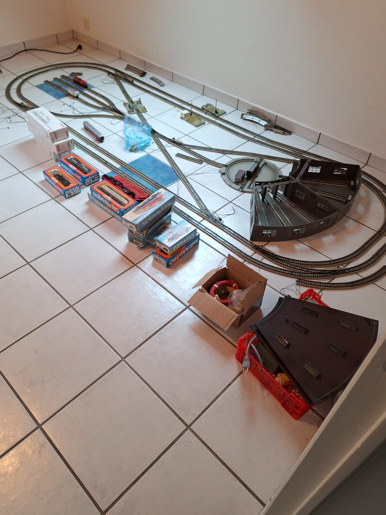

Voici le dernier, installé chez un retraité qui n’avait pas sorti son train depuis son enfance et ne savait pas comment faire.
Je lui ai modifié un plan Marklin, installé le réseau, et il doit jouer avec pour détecter ce qui le frustre, pour faire un complément …
PS : heureusement j’avais apporté mes caisses de rails car il n’avait aucune petites longueurs …

C est un plan derive du livre 0350 de marklin.
J ai juste élargi du côté du pont tournant pour pouvoir loger les 2 rotondes
Très simple et avec plein de combinaisons de jeux.

J’ai ajouté une bretelle d’aiguillages enroulés, à droite, côté pont tournant, car le train retourné restait bien trop longtemps en sens opposé à la marche normale.
J’ai élargi la courbe de retour côté pont, sinon je ne passais pas les 2 rotondes que le monsieur voulait. Du coup j’ai un “pif paf” qui n’existe pas à l’origine.
Le monsieur va jouer avec, et me donner ses frustrations, puis on fera les légères modifications pour avoir la version à fixer.
Je pense que je vais ajouter une ou deux voies d’évitement dans la “gare”, dans la ligne droite côté transfos. Cela lui évitera de poser et déposer les trains tout le temps.
Je pense ajouter des voies de garage à l’intérieur (garer ou 2 trains courts).
Il y aura aussi une voie pour faire un ensemble de ponts. Je n’ai pas encore décidé ce que j’allais proposer pour cela.
Enfin, plus chaud, il veut une ligne aérienne fonctionnelle …

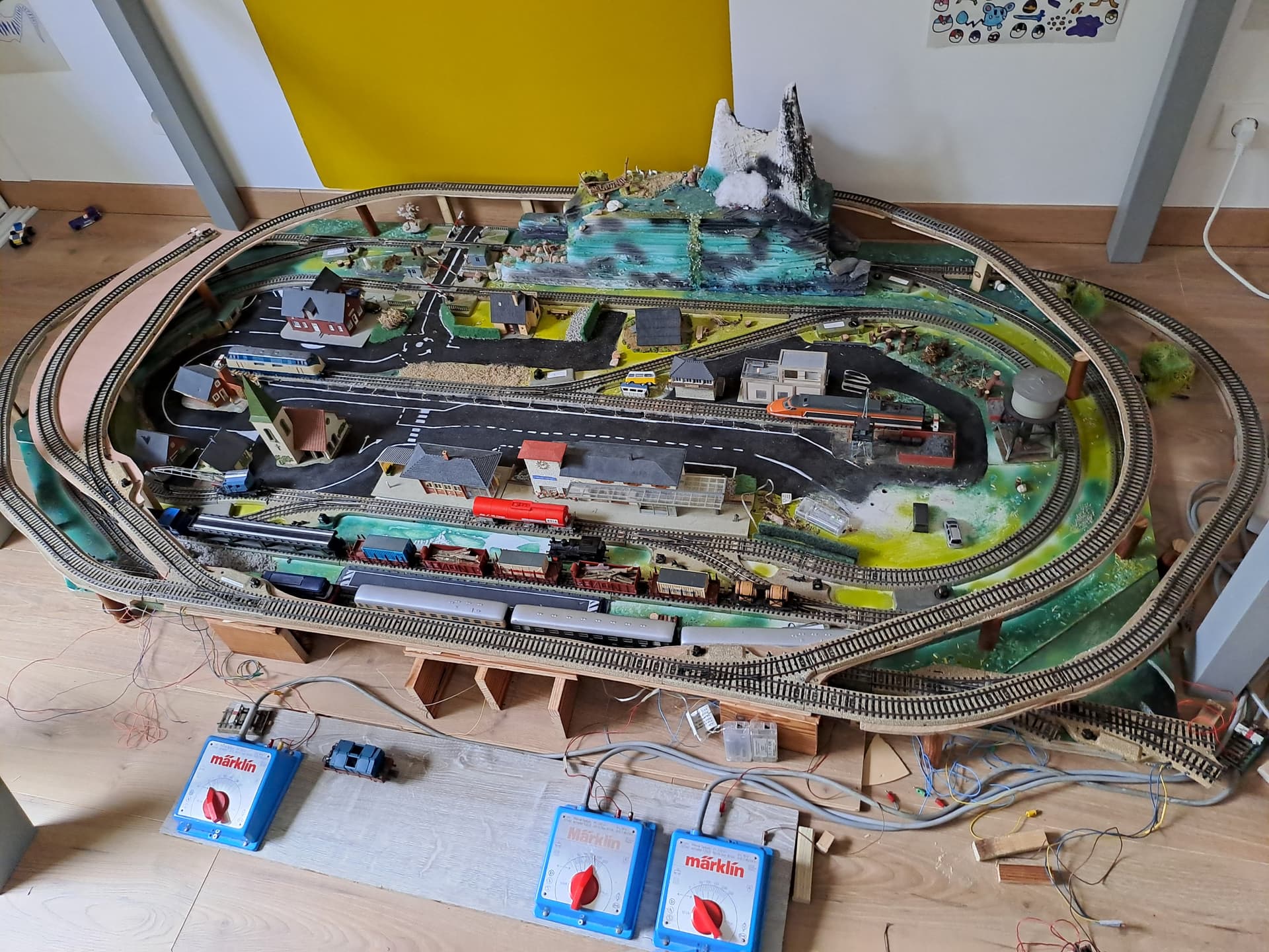

Aujourd’hui je suis passé compléter un réseau pour enfant.
François, Francis, si j avais mieux cadré la photo, vous reconnaîtriez en bas à droite de l’image quelques rails et wagons que vous m’avez filés cette semaine.
Le réseau a maintenant un étage, et une extension amovible est prévue en dessous du pont à droite …
Tous les petits copains qui viennent jouer adorent.
Le père du propriétaire de ce réseau est le professeur des écoles qui a accueilli le réseau que j ai récemment filé dans la classe de CP.
Il m’a dit que cela tourne depuis une semaine.
Je viens de donner des maisons et des wagons. Ils ont commencé la décoration.
Demain, dimanche, il y a le spectacle de Noël : les parents risquent d’avoir une liste de Noël avec un train électrique …
