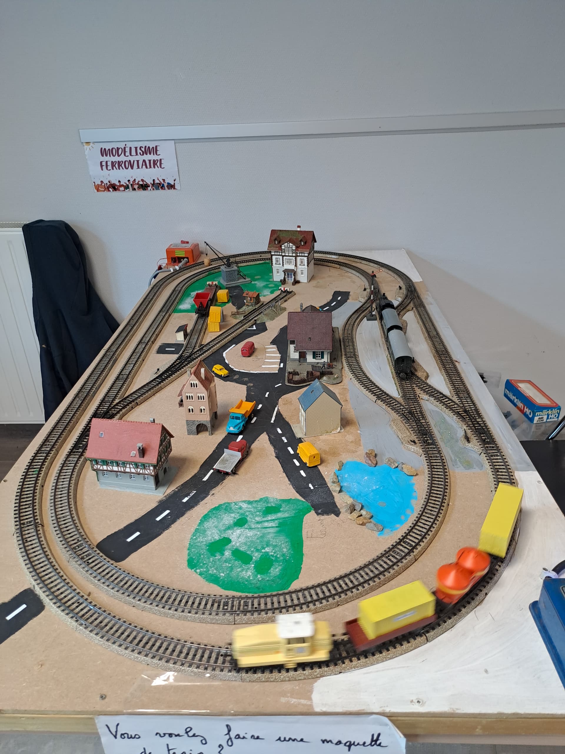

Le petit réseau pour la fête des associations à la mairie de Bruz demain samedi 5 juillet à 15h est prêt.

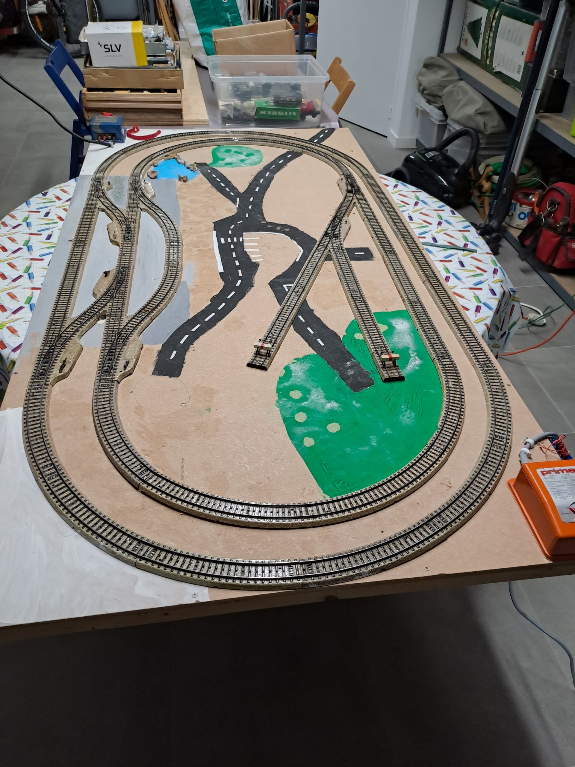

Le voici sans ses maisons.
On verra si on fait peindre le sol par les enfants demain. Pas chaud…
2 circuits indépendants, 2 voies de garage avec coupure.
Après la manifestation, je donne le réseau au nouveau club de modélisme ferroviaire qui va être créé à Rennes.
Et le voici en situation

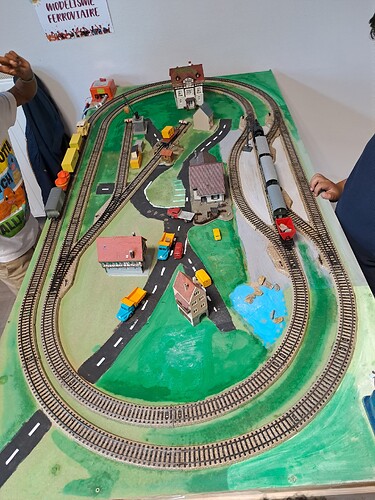

Puis amélioré en décors

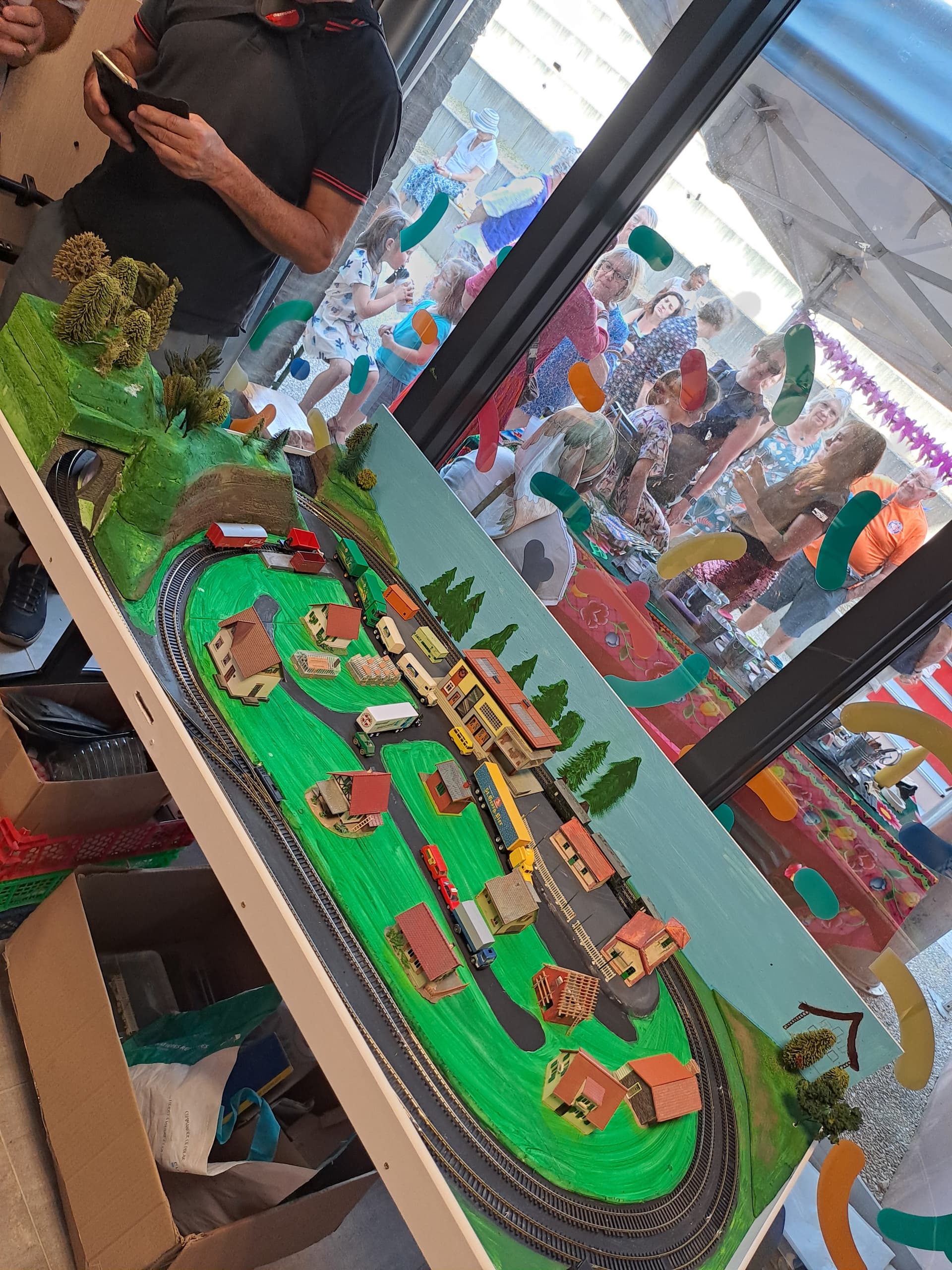

Et son petit frère en 2 rails
Je précise : les rails et connexions etaient installés.
Les reliefs de décors étaient réalisés mais brut de construction.
Les enfants ont peint (sans se barbouiller).
