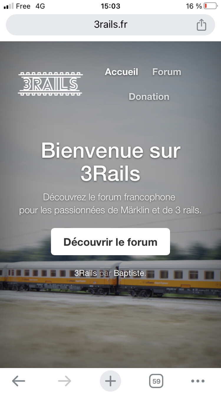

Ça c’est la page d’accueil du site
La page du forum est celle d’après quand tu cliques sur forum

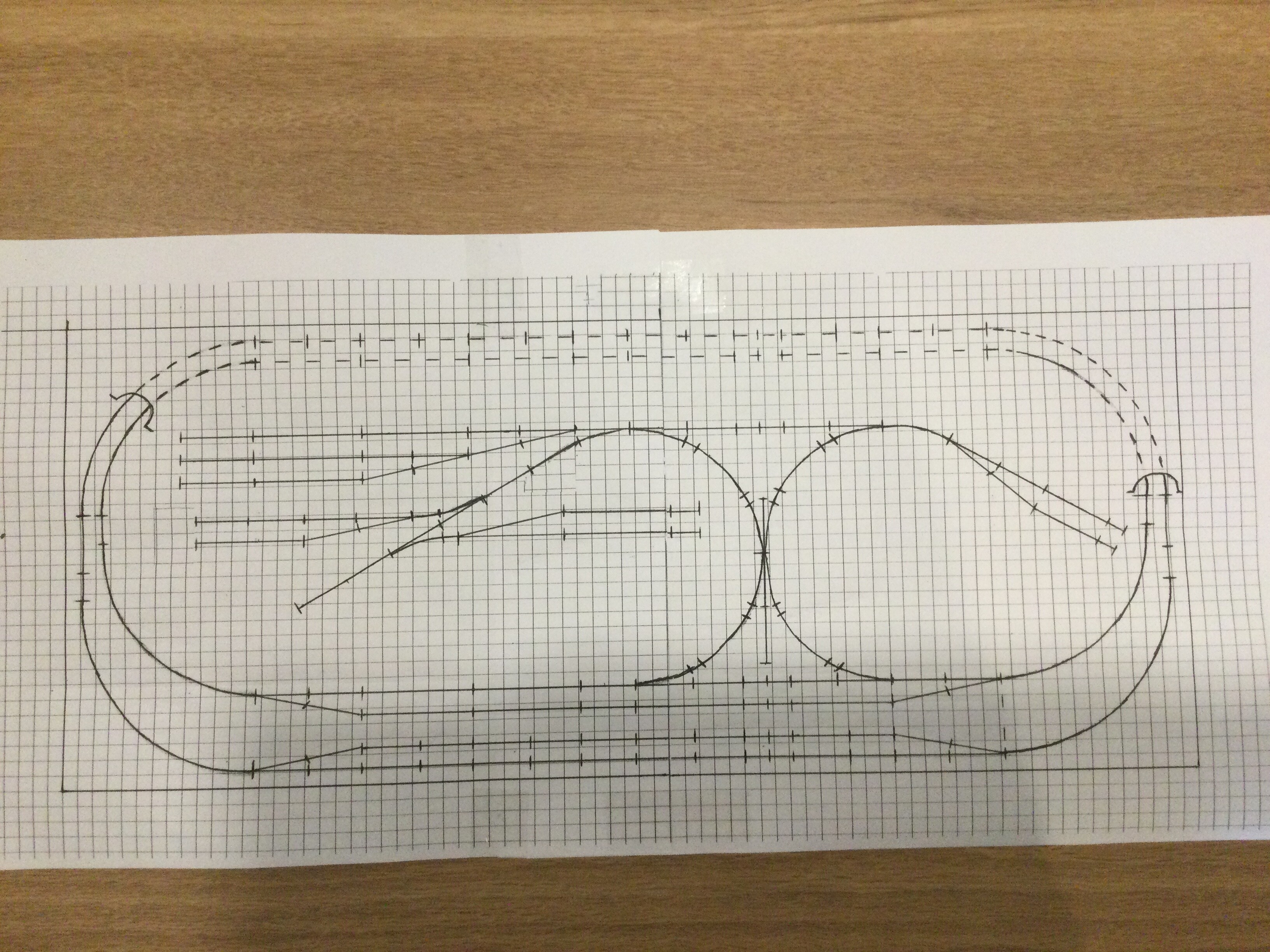

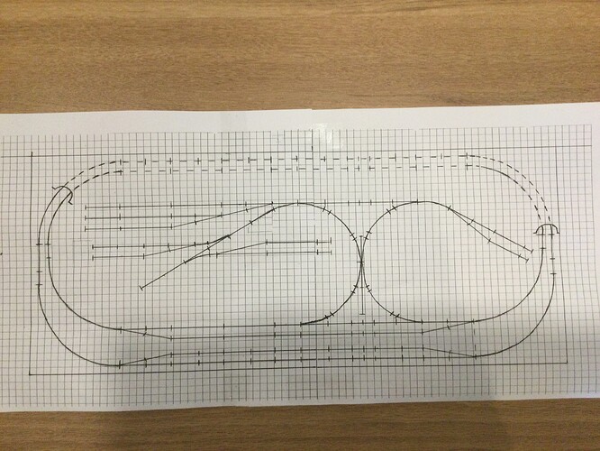

Ci dessus 2 photos de mon petit projet
Quelques explications
La largeur est de 375 cm et la profondeur de 155 cm
La double voie passe sous un relief, en tunnel, en haut du plan
J’ai représenté les entrées du tunnel et la voie en pointillés
J’envisage deux reliefs, un à gauche et un à droite, avec un petit étang au milieu enjambe par un viaduc supportant la double voie
Pas de communication entre la voie intérieure qui sera en AC 3 rails, voie C Marklin, et la voie extérieure qui est en DC 2 rails, voie C Trix
Ce petit réseau est en fait un dépôt qui a vocation à être intégré dans un réseau beaucoup plus grand ultérieurement.

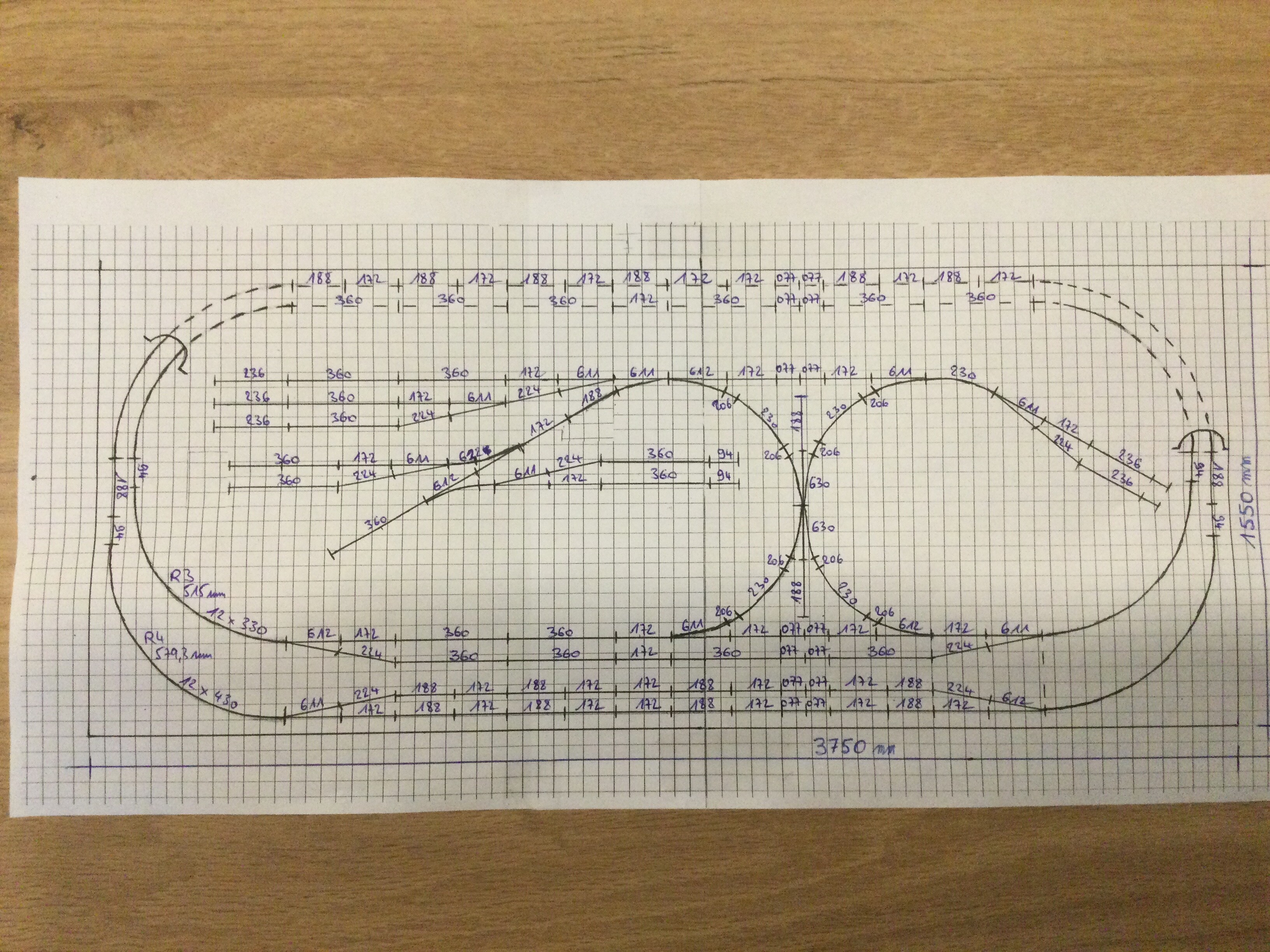

Sur un des plans j’ai noté les références des tronçons de voie, mais comme c’est dessiné à la main, sans logiciel, il se peut qu’il y ait quelques erreurs, les vrais pros que vous êtes ne tarderont pas à les repérer. S’Il y en a, je ne pense pas qu’elles soient dans les ovales mais plutôt dans la zone centrale, côté gauche, là où les aiguillages sont les plus nombreux
Merci d’avance pour les conseils avisés que vous pourrez me donner

En tout cas, tu n’est peut être pas très doué en informatique, mais avec tres gros doigts, tu dessines bien… :rofl:
Si j’ai 5mn ce soir, je le modéliserais dans Anyrail pour voir si tous les coupons s’emboitent bien.
Pour les triangles de retournement il ne doit pas y avoir de problème, je les ai copiés sur un plan qu’un membre de ce forum avait eu la gentillesse de m’envoyer il y a plus de deux ans, c’était d’ailleurs avec le logiciel à trial je pense.
Mes doutes concernent plutôt les angles en sorties d’aiguillages, il est impossible d’être précis sur un plan au 1/10° avec un petit rapporteur qui n’a que des graduations au degré, pas au dixième de degré. Les angles ne sont donc probablement pas corrects, et il est possible que les courbes 224 indiquées ne soient pas toujours les bonnes, il faudrait peut-être en remplacer certaines par des 230 ou ajouter des 206
