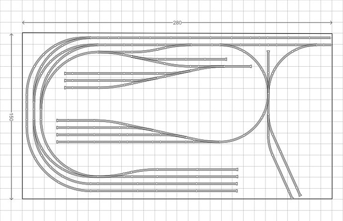

Mea Maxima Culpa, trop habitué au voies K, je n’ai pas remarqué qu’il n’y a pas de TJD élancée en voie C. Je dois donc revoir ma copie du plan que j’ai proposé.
Marc
Voici une correction. le Y de retournement ne se fait pas bien en aiguillages élancés.

salut
la longueur ‘l’ est courte pour contenir une locomotive avec un wagon à moins que ce soit un parking locomotives seulement
la bretelle ORANGE est-elle indispensable ?

Tu as raison sur tout ces points, mais je pense que ce ne sera qu’un parking à locos le l est de 23 cm. Mais on peut reprendre le premier schéma avec de aiguillages standards de 18,8 cm. Pour la bretelle, j’en ai déjà retiré une et si on ne veut pas l’autre, il suffit de la remplacer. Tant que le chef ne dit rien, …

J’avoue au global ne pas comprendre complétement la logique de circulation sur ce réseau …

En l’état actuel de ce plan, j’avoue ne pas arriver à avoir les idées claires sur les mouvements des trains.
Ce plan n’est qu’une partie d’un réseau plus important et je pense qu’il ne représente que le dépôt locomotives. Je ne fais qu’interpréter le plan initial en voies C car Georges n’a pas l’intention d’installer un logiciel.

La bretelle orange n’est peut-être pas indispensable, mais elle permet de passer de la voie la plus intérieure du “parking” à 4 voies vers la voie extérieure du réseau.
Je la garderais.

ha : c’est bien vrai pour la voies extérieure … et bhen c’est compliqué d’aiguillages mais si on aime ça …
avant de tout fixé ça serait bien de faire des essais de pousser des wagons dans les courbes et aiguillages, en formant la rame avec des wagons légers entre la locomotive et un très lourd comme la grue en bout … que disent les Copains

Le dernier plan de Marc est encore plus abouti que les précédents, je le remercie à nouveau.
Le tronçon “I” mis en évidence par Patrice ne devrait accueillir qu’une seule locomotive à la fois, et sans wagon. Ce petit tronçon dessert les 3 voies de stockages pour locomotives en attente d’entretien.
La voie juste au dessus du tronçon “I” accueillera en revanche des wagons de charbon puisque le toboggan sera à proximité.
Pour répondre à Vincent je précise que ce projet n’est qu’une partie d’un réseau beaucoup plus grand, aucun train ne le fréquentera jamais, il n’accueillera que des locomotives pour les entretiens courants (remise-atelier 4 voies au milieu du plan) et pour les grosses réparations (remise-atelier 4 voies en bas du plan).
les deux aiguilles courbes “bretelle orange” ne sont peut-être pas indispensables, mais comme l’a justement fait remarquer Pascal, elles permettent de faire passer des locomotives entrant ou sortant des 2 voies centrales de la remise-atelier “grosses réparations” sur la voie extérieure, ce qui ne serait pas possible sans cette bretelle.
Certes c’est assez compliqué, c’est onéreux aussi car les aiguillages ne sont pas donnés et il y en a un paquet, mais je ne bouderai pas mon plaisir de jouer au train dans cette partie du réseau.
Le plan des voies est totalement différent de celui qui existait à Aulnoye-Aymeries, site dont je veux m’inspirer, mais si j’avais voulu reproduire la réalité j’aurais eu besoin de 4 ou 5 fois plus de surface.
