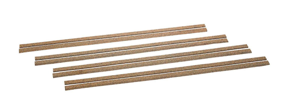

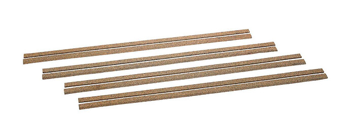

J’utilise le liège pour 2 raisons, la première étant de simuler la hauteur du ballast (3 ou 4 mm) car j’utilise de la voie K ou Peco sans ballast, et deuxièmement pour réduire la transmission des vibrations due au roulement vers la plateforme de voie en contreplaqué.
Le liège est vendu assez cher en bandes prédécoupées dans les magasins de modélismes,
Il existe également des bandes similaires en mousse, parfois pré-encolées pour faciliter le ballastage. ici en version N mais le HO est également dispo
Mais je l’achète en plaques ou rouleau dans les magasins de bricolage, en général au rayon des isolants ou de la décoration d’intérieur. Il suffit de découper les bandes avec un cutter de la largeur d’une demi voie et de les coller ensuite sur le contreplaqué ou autre plateforme de voie. J’utilise alors de la simple colle à bois blanche.
Les voies sont alors soit collées, soit clouées ou vissées avec de petits clous/vis afin de ne pas toucher le contreplaqué, ce qui amoindrirait l’effet absorbant des vibrations.
