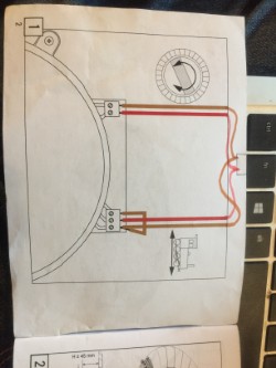

Le sujet est ancien mais de mon coté j’ai une Marklin 74862.
Après avoir passé quelques temps à travers les branchements et la planéité il me reste un dernier petit soucis : ca disjoncte lorsque le bogie entre en contact entre le rail du pont et la voie extérieur. Si je roule à fond ca passe mais c’est loin d’être l’idéal.
J’en déduis que mon branchement n’est pas encore bon ?
Bonsoir, le problème que tu décrit ressemble beaucoup à une invention dans tes branchements sur les voies.
A tu essayé avec une autre locomotive ?
Bonjour, oui ca le fait à partir du moment ou je mets en contact les rails du pont et mes rails normales. Ca le fait même avec un bogie de wagon. si vous avez une photo du branchement sous la rotonde et une autre de ce à quoi vous le brancher je suis preneur.
Pourtant c’est le dernier modèle de pont qui a reçu toutes les modifications.
La cablage est exactement le même que pour les voies classique.
Tu as du intervertir sur la platine du pont… c’est expliqué dans la notice.
thumbnail_IMG_3534
thumbnail_IMG_3532
Voici le câblage. J’avais lu qu’on pouvait les raccorder ensemble au niveau de mon pupitre, c’est ca qui pose problème ?
les 2 fils (brun/rouge) du haut alimentent et permettent la commande de la platine.
Les 3 fils du bas sont :
  • celui du centre (rouge) pour l’alimentation du rail central;
  • celui du bas (brun) pour l’alimentation d’un rail;
  • celui du haut (brun pontage) pour l’alimentation ou la rétro signalisation de l’autre rail.
Comme le fils sont blancs vérifier que le centre va bien au rouge et l’autre au brun.
Je suis d’accord avec PascalouD9 : le comportement observé correspond, visiblement, à une inversion des branchements.
Cdt.
JiPé
Bonjour, oui bien vérifier que les fils blanc ne sont pas croisés et aussi le raccordement de tes différentes voies .
Bonjour effectivement l’erreur bête j’ai inversé des fils B et O à la base… Merci de vos conseils. Ca m’a permit de mettre la mains sur d’autres soucis en cours de réparation.
