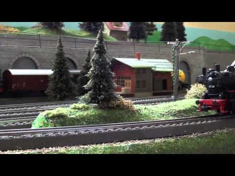

Bonjour JeanPaul,
Beau ralenti en effet!
Tu pourrais peut-être utiliser plus de pas de vitesse pour éviter le décrochage sonore entre les pas?
Bonjour Lucien, bonjour à tous,
Lucien, grand merci pour cette remarque, car avec cette loco j’avais remarqué qu’effectivement elle ne fonctionnait que sur les pas impairs. Ta remarque m’a conduit à reprogrammer la TAMS sur MMII 27 b au lieu de MMII 27 a et là, elle prend tous les pas de vitesse
C’est effectivement plus sympathique à regarder, je vais pouvoir refaire ma petite vidéo !!
Je vais refaire aussi un passage sur toutes mes locos pour vérifier l’adéquation entre décodeur et le mode MM à utiliser sur la TAMS pour optimiser le fonctionnement.
Amitiés bretonnes

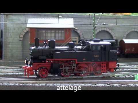

Comme promis, voilà deux petites vidéos permettant de voir et surtout d’entendre les fonctions sonores accessibles par la commande en DCC 28 de ma locomotive Brawa 74.0-2.
Les sons enregistrés sont moins flatteurs que les sons entendus réellement qui sont plus graves, malgré la petitesse du haut-parleur incorporé. Je referais un autre enregistrement pour voir si je peux améliorer cette prise de sons et remplacerais cette vidéo, si elle est meilleure.
Echantillons de sons en statique ou presque :
Un déplacement court à petite vitesse :
Il ne reste plus qu’à faire un étalonnage en DCC 128 pour gagner en souplesse entre les pas de vitesse
Amitiés bretonnes
hello JPaul
Vraiment superbe:D
Mais je me demande c est quoi le bruit de fonds ? ou j entends mal ou mes diffuseurs sont mal réglés, serait ce le bruit du moteur ? ma br44 ne fait pas le même bruit de fonds
je dois surement changer la pile de mon radar accoustique

Bonjour Serge, bonjour Pierre, bonjour à tous
Merci Serge et Pierre pour vos commentaires
Je ne suis pas expert en bruits de locomotives à vapeur et ne peux pas me prononcer sur le réalisme de ces sons, sur cette petite loco.
J’ai trouvé une vidéo qui me semble assez représentative sur ce sujet, concernant la fameuse 141R.
youtube.com/watch?v=W8r3EvOyKYM
On s’aperçoit sur ce document sonore que le bruit de fond dans l’environnement d’une loco vapeur est bien présent. Je pense qu’à l’époque on se souciait peu de ce type de nuisances !!
PS : En écoutant ma vidéo sur une tablette graphique (la pomme), le son était meilleur que celui du PC où j’ai préparé la vidéo
Bonjour JPaul,
Pourrais-tu essayer de passer en DCC128 sans refaire l’étalonnage (pas nécessaire si j’ai bien compris un autre post de Gilles)?
…Pour voir ce que ça donne…
Ca ne devrait pas être mauvais…
Bonjour Lucien,
J’ai fait le test en DCC 128 sans refaire l’étalonnage. La courbe est assez linéaire et effectivement le fonctionnement est correct aprés avoir modifié les temporisations d’accélération et surtout de freinage dans Itrain à 100 ms pour ne pas sortir des cantons.
J’ai laissé le pas d’incrémentation à 1 pour les deux paramètres.
Il faudra que je réduise les temporisations propres à la loco, que je n’ai pas touchées pour l’instant et qui sont très importantes. Je dépasse largement mon signal au rouge
Encore des CVs à modifier
NOTA : Lors de mes tests avec la BB9223, le passage de DCC28 à DCC128 ne s’était pas bien passé car en DCC 28, la courbe ne présentait pas encore de saturation. Par contre, compte tenu de ma forte limitation de vitesse en ayant mis le CV5 = 25, la courbe de vitesse en DCC 128 présente une nette saturation à partir du pas 50.

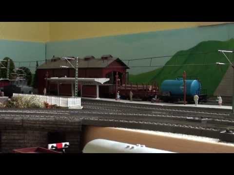

Cela fait un petit moment que je voulais essayer une manoeuvre type “triage” sur mon petit réseau.
Avec la V60 et ses attelages Telex avant et arrière, il est possible de pousser des wagons de marchandises sur une voie de garage libre (il n’y en a pas beaucoup sur mon réseau) de les décrocher, de renvoyer la machine de manoeuvre d’où elle est partie, puis de revenir chercher plus tard ces wagons après un petit périple sur les cantons libres.
Il y a donc la fonction Telex à mettre en oeuvre dans l’itinéraire choisi sans oublier de le couper une fois le décrochage réalisé pour ne pas consommer de courant digital et surtout de ne pas faire chauffer la bobine de l’électro-aimant du Telex.
J’ai été confronté à quelques difficultés de mise au point pour réaliser cette manoeuvre qui n’est pas évidente, car en effet la voie sur laquelle sont stationnés les wagons peut ne pas être libérée et en conséquence, le parcours de retour peut s’arrêter, car des aiguillages peuvent rester dans une position ne permettant pas de reprendre le chemin du retour.
Il semble aussi difficile de faire cette manoeuvre à l’heure actuelle avec Itrain, si la file de contact du canton est complètement isolée car dans ce cas, il est impossible de le libérer. Comme sur mon petit réseau, j’ai des contacts d’entrée et contacts de sortie dissociés, il suffit que les wagons se trouvent dans la partie sans contact pour qu’ils ne soient plus “vus”, cela permettant le retour de la locomotive à son point de départ.
Pour la démonstration vidéo, j’ai corsé la difficulté en faisant circuler la petite navette E69 qui emprunte une partie de l’itinéraire comme le montre le TCO suivant :
Il y a donc une possibilité d’arrêt en cours de route pour le train moins prioritaire qui est la V60.
Je vous joins une petite vidéo de la manoeuvre pour illustrer mon propos.
Amitiés bretonnes
Hello JPaul
Superbe
Serge le caribou belge
Magnifique. Et ça fonctionne sans faille, avec l’attelage Telex “ancien” et les attelages courts des wagons ?
(En reprenant son train, la loco le pousse sur une bonne distance, y aurait-il moyen de minimiser cette pousse non réglementaire ?
Je pense Wolfram que cela soit pour un meilleur accrochage entre le wagon et la loco par le telex…cel m est arrivé aussi de devoir reculer entre 5 et 7-8 cm avant d opérer le télex…ou c est simplement parce que l on n a pas le truc pour opérer correctement
attendons de voir la réponse de JPaul
Serge le caribou
