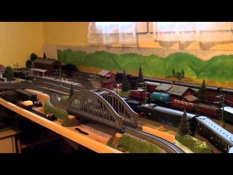

Petite évolution de mon réseau avec l’ajout d’un pont dont j’avais envie depuis très longtemps. Il faudra que je fasse un peu de trompe l’oeil pour le justifier. Il empiète sur ma voie de programmation, mais comme c’était la seule solution sur si peu de place j’ai franchi le pas !!!
J’en profite pour vous joindre une petite vidéo pour montrer les capacités de Itrain.
Je lance à quelques secondes d’intervalle 4 trains (le temps d’appuyer avec la souris sur les départs de chaque locos)
  • Un train de voyageurs sur la boucle extérieure, tiré par la BR 03 sonore
  • Un train de marchandise tiré par une 040 TC SNCF Delta acquise tout récemment
  • Une navette voyageurs tirée par la petite E 69
  • Un train de marchandise tiré par une V60
Le but était de voir si tous ces trains allaient pouvoir circuler sans collision.
On voit que la V60 est suivie de près par la petite E 69 car effectivement il y a une grande portion sans canton avec beaucoup d’aiguillages dès la sortie de la voie de garage où est positionnée cette V60, mais heureusement, il y a un arrêt prévu en gare. J’ai prévu d’ajouter un ILS sur l’équivalent d’un rail 24188 pour éviter un éventuel rattrapage et une collision sur cette zone.
La 040 TC en Delta n’est pas facile à gérer car il y a peu de pas de vitesse pour arriver à sa vitesse max théorique qui est de 45 km/h et que les 2 premiers pas sont inopérants (légers ronrons du moteur). L’étalonnage de vitesse fait que sur le pas 10 on est déjà à 125 km/h !!

Il y a maintenant 6 trains et une loco qui peuvent tourner sur mon petit réseau :smiley:
Je vais maintenant essayer d’améliorer un peu la décoration.
Amitiés bretonnes

@ Manu : difficile de faire passer un petit estuaire, cet endroit est assez étriqué, je n’ai pas de profondeur. J’avais pensé à une route et quelques voitures se dirigeant vers un tunnel en trompe l’oeil. je vais y réfléchir encore.
@ Daniel : Effectivement le fond bleu semble avoir une bonne réputation et on le voit sur beaucoup de réseau.
Le week end passé, lors de ma visite au salon du modélisme à Séné, j’ai vu un grand réseau de l’AMFC dont les fonds sont tous de couleur “ciel”. C’est effectivement très flatteur.
Salon du modélisme à Séné (à coté de Vannes (56))
J’ai un fond amovible incomplet en dépron de 6 mm que je pourrais aussi peindre en "ciel’ mat avec quelques traces de blanc pour des nuages. Je vais voir quelle est la meilleure solution.

Pour tous vous remercier pour vos conseils, je vous joins une petite vidéo pour le week-end pour voir le comportement de mon réseau en lançant 5 trains simultanément :smiley: :smiley:
Vous constaterez que la BR 03 a été supprimée du réseau car elle donnait des signes de fatigue : fonctionnement saccadé et même arrêt. J’ai demandé de l’aide sur notre forum pour confirmer mon diagnostic : a priori usure des balais.
Je l’ai remplacé par une E 19 qui n’aura jamais les mêmes problèmes puisque c’est une C Sinus.
Après l’insertion de cette locomotive de le menu de Itrain et l’étalonnage de vitesse pour que ce train s’arrête au bon endroit voilà le scénario.
On a donc
  • Un train de voyageurs tiré par la E 19
  • Un train de voyageurs tiré par la BR 38
  • Une navette pour voyageurs tirée ou poussée par la E 69
  • Un train de marchandises tiré par BR 89
  • Un train de marchandise « exotique » tiré par une 040 TC SNCF
Bon week-end
Amitiés bretonnes
