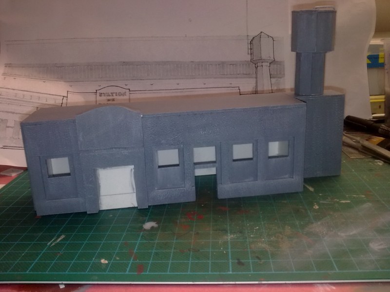

Pour faire patienter, voici quelques photos de ma dernière réalisation en cours (que vous aurez vue aussi à la Kermesse du Forum à l’ALAF) : une station de démergement typique de Liège. Construction en Forex et Plasticard (Forex pour le bâti principal, Plasticard pour le château d’eau et pour les portes et fenêtres, bien que le “toit” du château d’eau soit en forex).

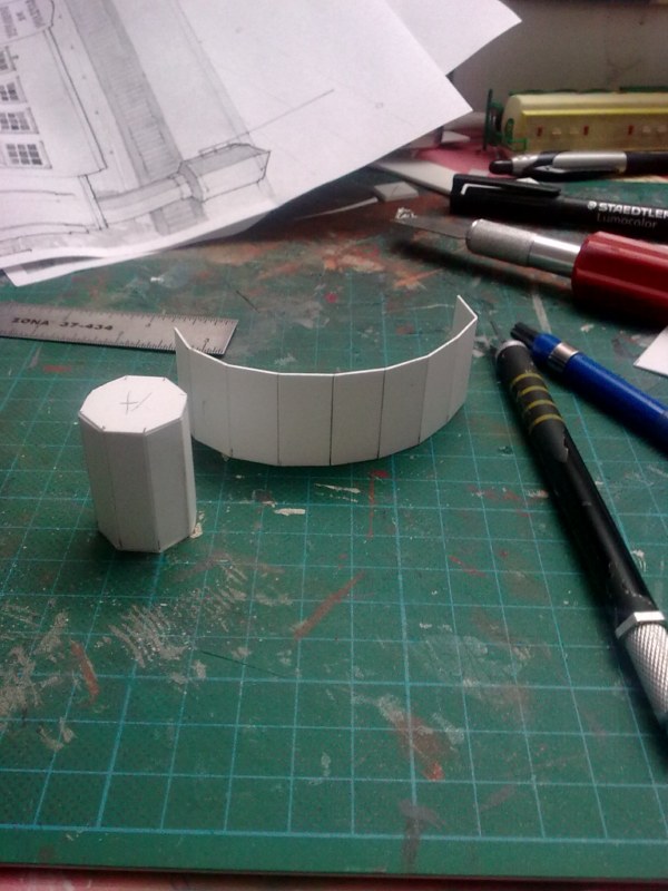

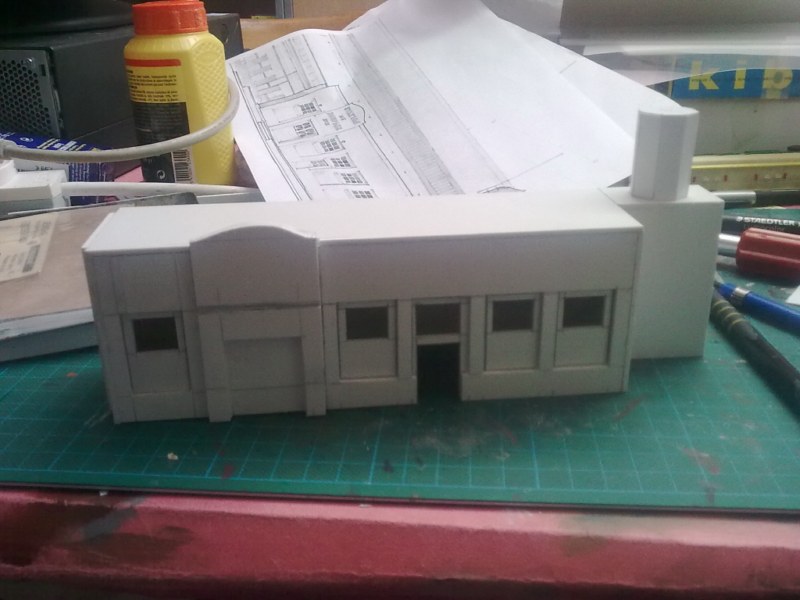

Voici le bâtiment “brut” en construction…
Construction du château d’eau… un peu de débrouille et de géométrie appliquée est nécessaire…
Voici le château d’eau avec sa “jauge” après peinture… Le gris est un mélange de “German Grey” et de “Foundation White” avec pointe de “Dark Flesh” de Vallejo. Patine ensuite avec du Foundation white en brossage à sec et les traces de mousses avec du “Deep Green” dilué et tiré en “coulures” avec un pinceau plat “langue de chat”…
L’effet “beton poreux”, genre “stuc”, est obtenu par tapotage de peinture fraiche pâteuse avec un vieux pinceau plat usé aux poils recoupés (ou on peut aussi utiliser un pinceau pour la peinture au pochoir). Résultat garanti.

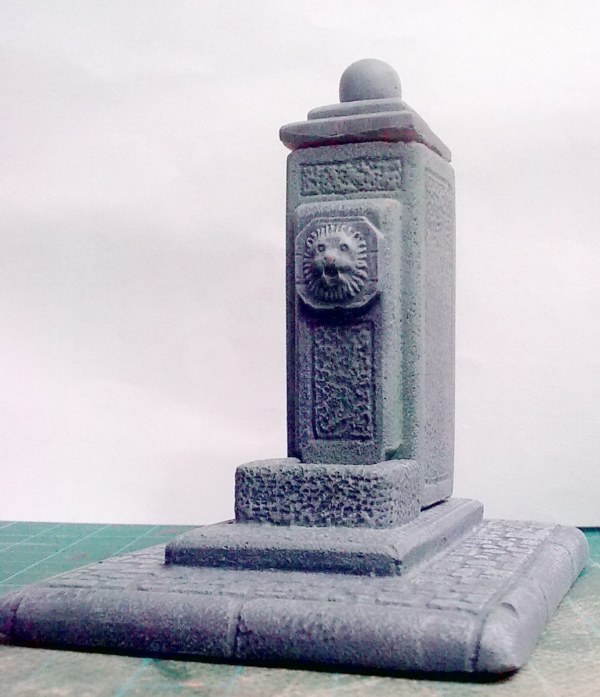

Enfin, pour terminer, la première patine d’un de mes élèves pour son réseau Märklin I : une fontaine en plâtre de Verlinden (vieux kit datant de 1986). Peinture au “German Grey” + “Foundation White”, brossage à sec de “Foundation White” pour faire ressortir les détails, puis lavis de “Deep Green” tirés au pinceau plat langue de chat pour imiter la mousse…

Bonjour Éric,
Super construction de ce château d eau très bien réalisé,de quel matière est-il ( plastique ),et la fontaine est topissime,superbe travail,elle semble si réelle on s y tromperait.bravo a vous.
Daniel.
Merci Daniel, :slight_smile:
Pour le château d’eau, la construction se fait selon le topo suivant : tracer deux carrés de 20 x 20 mm sur le plasticard. Ensuite, tracer un trait à 9 mm de chaque angle sur les faces puis tracer la jointure pour former un octogone. Découper ces octogones puis faire une languette de la hauteur du “fût” et tracer puis graver un trait tous les 12 mm. On obtient alors les 8 faces du fût. Les plier et coller sur les deux octogones de plasticard pour former la forme finale. Idem pour le réservoir mais avec la base d’un carré de 30 x 30 mm. En même temps je fais un octogone en forex de 2 mm d’épaisseur et le lime après avoir tracé les 8 triangles (sommet au centre de l’octogone, lier à chaque 'angle" du périmètre. Enfin, collage du forex sur le réservoir à la colle Scotch Universelle (tube vert). Enfin, avec un bout de tige de plastique (ici récup d’une descente de gouttière Auhagen de ma “boîte à brohls”, je forme la “jauge” après avoir foré un trou au centre du toît du château d’eau et un autre au sommet du fût de base et la colle en place. Ensuite, peinture Vallejo, eau, pinceau et huile de coude.
Pour la fontaine, c’est pas difficile. Avec un peu de technique de peinture, on peut obtenir ce résultat. L’avantage ici est la matière dans laquelle est réalisé le kit : du plâtre de moulage. Pas besoin donc de devoir donner la texture avec la peinture puisqu’elle est déjà présente !

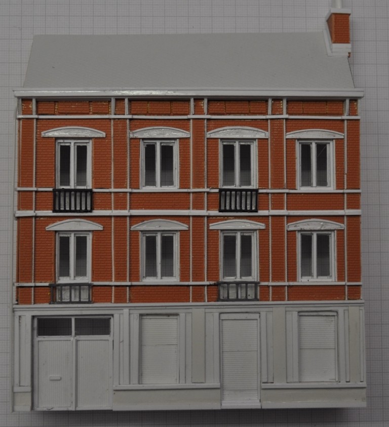

Premier cliché : un bâtiment en “construction intégrale” avant peinture et patine : jusqu’ici environ une trentaine d’heures de travail (tout est fait main, même les linteaux en fin plasticard et en profilés evergreen), les châssis de fenêtres, et les détails sous corniche…)

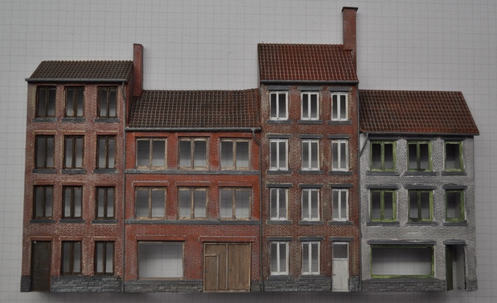

Seconde photo : Un bloc de bâtiments (en fond de décor à nouveau), ici déjà peints et patinés. Il ne reste plus qu’à installer le vitrage et les rideaux.
