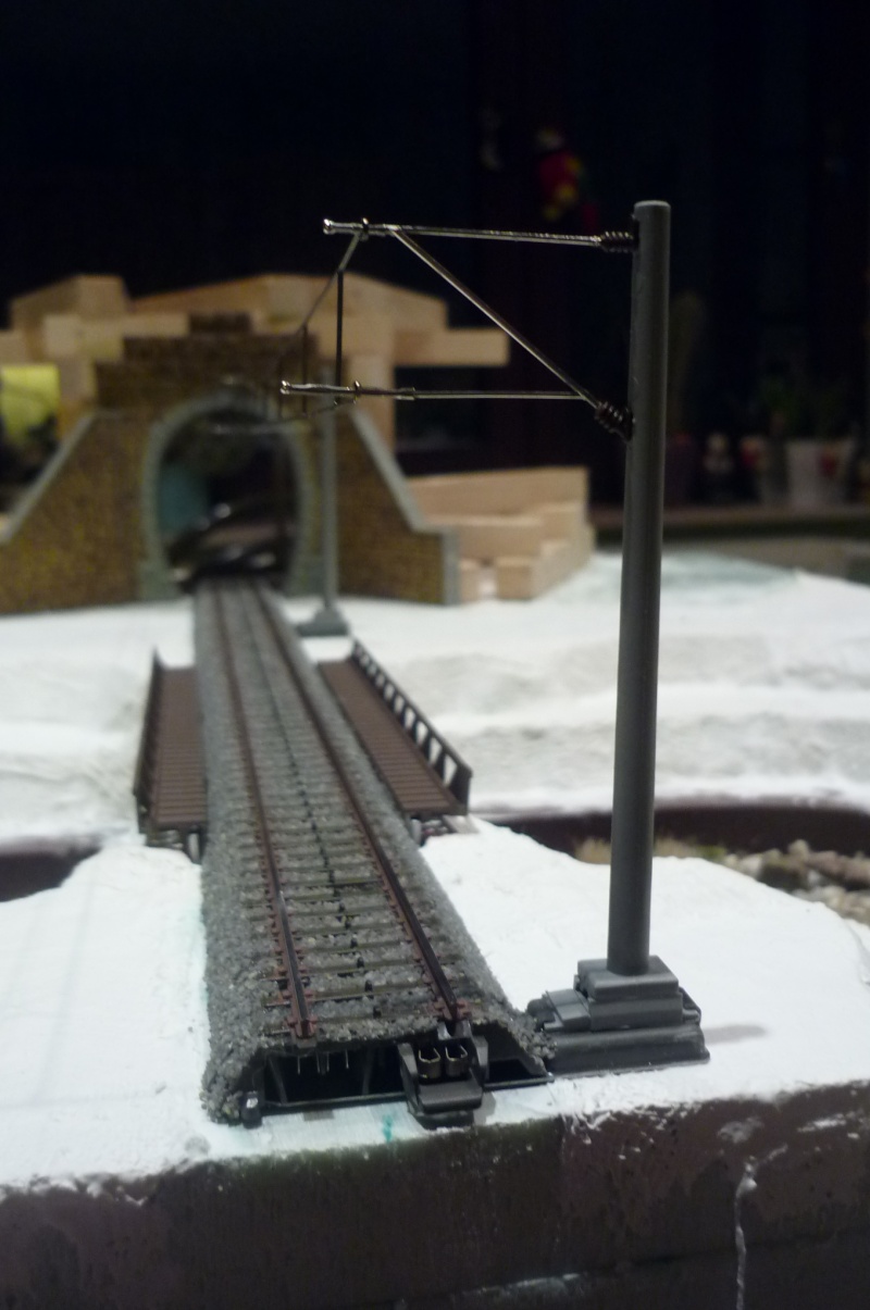

Hier soir, j’ai ajouté des caténaires avec des mats en bêton sur ma petite portion de voie et c’est pas simple comme fixation le nouveau système de caténaires Marklin ( il y a beaucoup de jeu en fait ). Je comprend qu’ils vendent un bouquin dédié à ça :scratch:
Ce que j’ai oublié de dire en fait c’est que ce diorama servira principalement comme décor pour la prise de photos de mes locomotives ( d’où l’ajout des caténaires que j’avais oubliées au départ :blush: )

voici quelques photos du boulot réalisé aujourd’hui.
C’est fou ce que le moindre petit truc nécéssite comme temps :affraid:
La structure de la micro colline :lol!:
Le petit pont intégré dans le décor
La mise en place du plâtre
L’installation des caténaires ( avec poteau en bêton )
Demain, terminaison de la colline, mise en peinture complète et installation de l’herbe et autres décorations.
le gel pour la rivière c’est pour beaucoup plus tard ( et dire que je pensais avoir fini tout hier :open_mouth: :tongue: )
