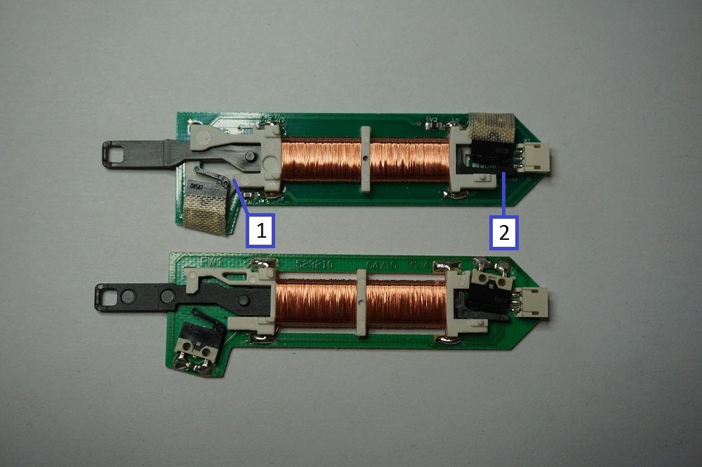

Juste pour être sûr : Par rapport à cette photo, et celle-ci, mises en lien seulement à cause des droits, les tiens correspondent au modèle en haut ou en bas de la photo ?
Alors on t’a vendu des exemplaires qui attendaient depuis longtemps dans les tiroirs - ce modèle de construction a été remplacé par la nouvelle version en 2015 !
