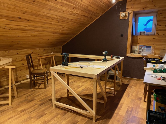

Bonjour à toutes et tous,
Après quelques semaines de break, j’ai (finalement) entamé les travaux de menuiserie, que du plaisir :slightly_smiling_face:
IMG_7700
8 « J'aime »
C’est propre, bien conçu et beau !
Bref, je m’installe et vais suivre ton projet avec grand intérêt !
C’est propre. Ca démarre bien.

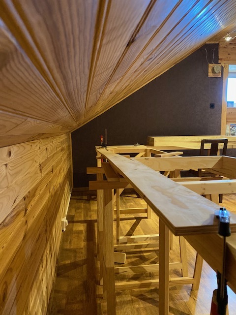

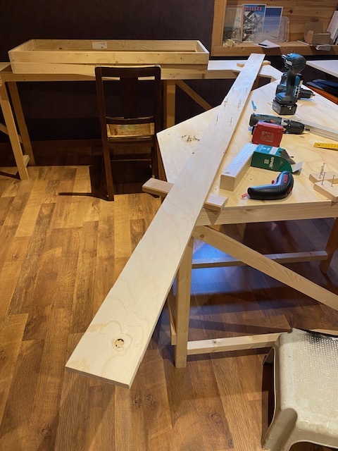

Préparation de la rampe reliant la gare cachée (-1) et le niveau 0, et mise en place provisoire pour les premiers essais demain.
