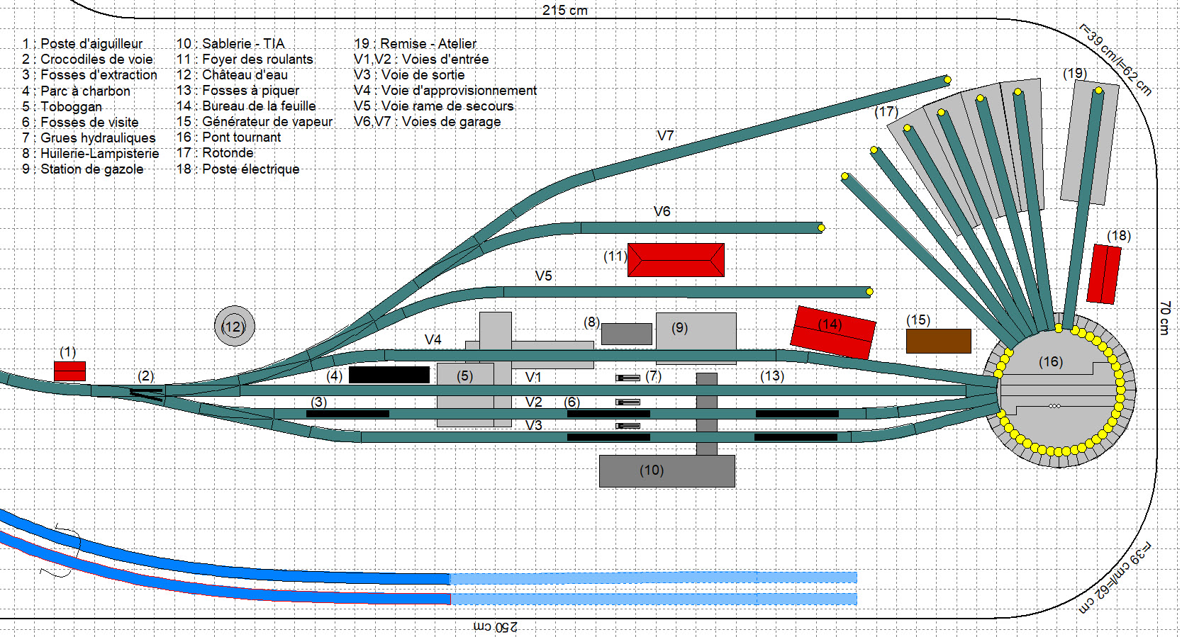

Bonjour à tous
Un peu de temps pour moi ce matin, donc je vous montre où je suis arrivé.
Il y a sûrement beaucoup à redire, je suis débutant et je ne maîtrise pas à la perfection anyrail ni l’armada marklin mis à notr disposition.
De plus niveau réalisme voir jouabilité je ne suis pas non plus un crack.
Bref vous l’aurez compris j’attends avec impatience vos remarques et améliorations.
Merci d’avance
Ton dépôt me parait bien, par contre je ne comprend pas tes voies de parade de plaine qui se terminent en traversant la plaque tournante ??
Je ferai une voie passant à côté
En fait je ne trouvais pas comment les faire partir.
Ce serait donc mieux de partir avec 4 voies parallèles tout en dessous, 2 qui montent, faire un viaduc ou un mur pour soutenir les 2 voies montantes et en placer 2 devant le mur ou viaduc qui restent en plaine ?
Pour l’hélice, j’aimerai la cacher en dessous d’une montagne - falaise qui se trouverait juste derrière le dépôt.
Je pourrai donc faire passer les 2 voies de plaine en dessous de cette montagne.
Qu’en pensez-vous ?
Merci d’avance
