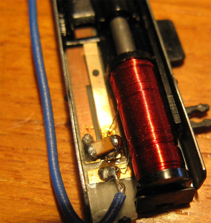

Bon pour en revenir aux solutions, j’ai reçu ce matin mes mini condensateurs et j’en ai installé sur un 7549 de première génération, il y a très largement la place et je pense qu’on peut faire la même chose sur les moteurs des autres générations et sur ceux de la voie C.

Tu nous ferais une petite explication du branchement en images, avec les références du composant pour que tout le monde puisse se faire son petit montage ? quitte à se faire une commande groupée et envoi par la poste sous enveloppe des composants vu la taille du condo…
Je suppose qu’il faut un fer à 12W à panne fine pour éviter de tout sagouiner ?

La nature ne m’a donné que 2 mains et il est difficile de tenir le fer à souder, la soudure, le condo et l’appareil photo :no: :no: :no:
Le condo est un SMD (Surface Mounted Device) qu’on appelle CMS en français (Composant Monté en Surface) … Le format est 1206 (3,2 mm de long , 1,6 mm de large et 0,5 d’épaisseur)
C’est un 0,1 microfarad sous 50 volts.
Je les ai soudés avec mon fer à souder de 30 W à panne pointue et mes lunettes d’horloger :laughing: :laughing:
Bonne soirée :drunken:
