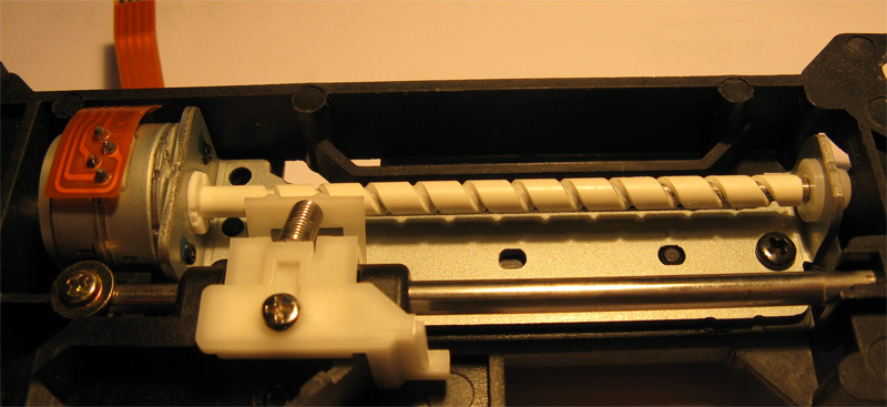

Pour Louis, as tu essayé ça?
Tu vas à la décharge et tu récupères des vieux lecteurs de CD …
En plus tu feras du recyclage, donc une bonne action pour la protection de la planète :laughing:

Je ne l’avais pas essayé pour mes petits trains, il faut l’avouer… Par contre, ayant fait deux ans de club de robotique de mon école (dont un en tant que président), j’ai pratiqué la récup de matériel informatique ou autres : imprimantes pour les moteurs PàP, petits robots industriels pour les vis sans fin, lecteurs de CD pour des petits actionneurs, …
Et puis dans mon cas, même pas besoin d’aller à la décharge, j’ouvre le placard à bricolage, étage lecteurs CD hors d’âge, et je me sers :laughing:
Louis :wink:
