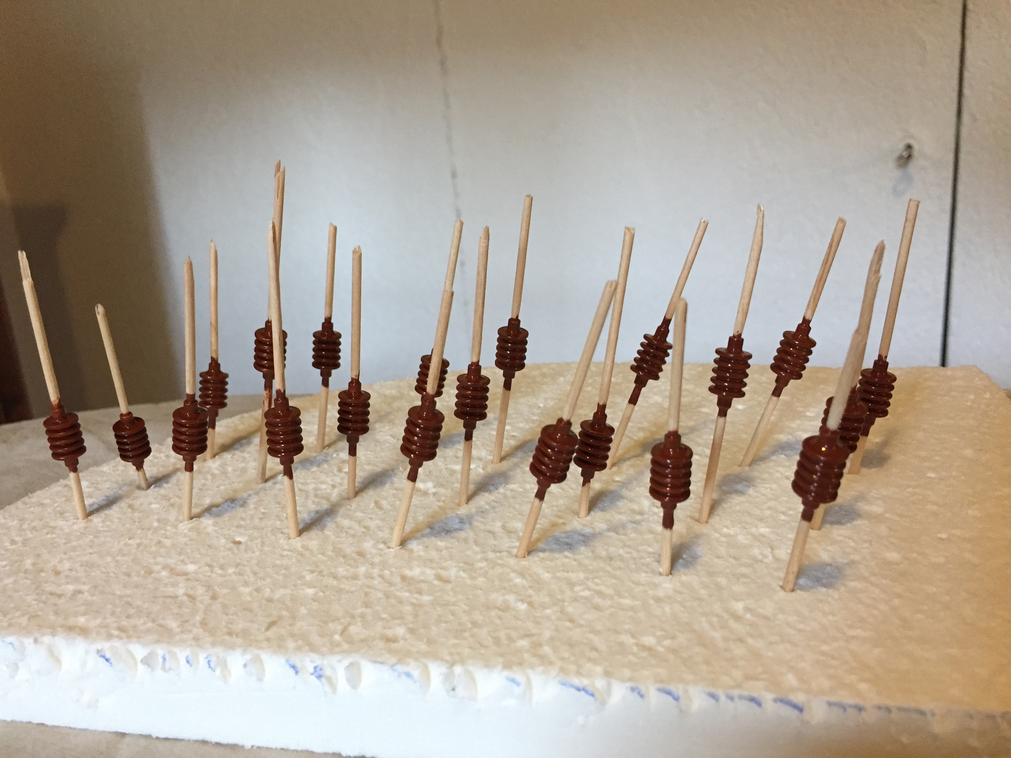

Mon ami Laurent de l’ATCAR74 m’a donné hier les isolateurs en laiton que j’attendais.
Apres un nettoyage à l’acool à 90°, première couche de peinture hier soir.
Ce matin , seconde couche. Je vais attendre un séchage complet avant la mise en place…

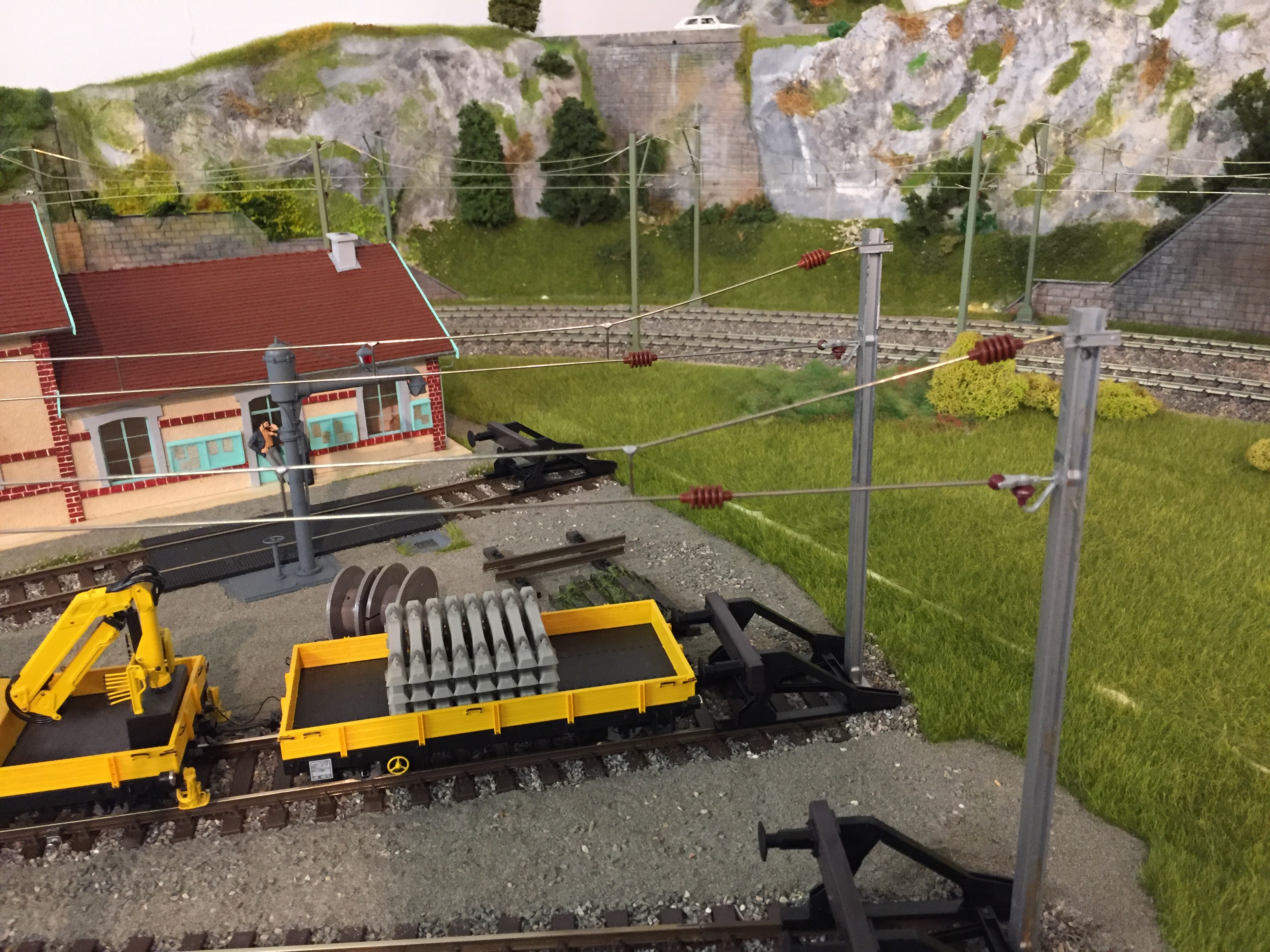

Voila, cet AM j’ai tout fixé et c’est tout bon.
Je vais pouvoir finir de remonter les derniers modules du triage car depuis l’expo de Chatenoy, le réseau ne tournait plus pour me permettre de faire les travaux.
Il me reste a remettre en place les catenaires entre les modules de la face avant.

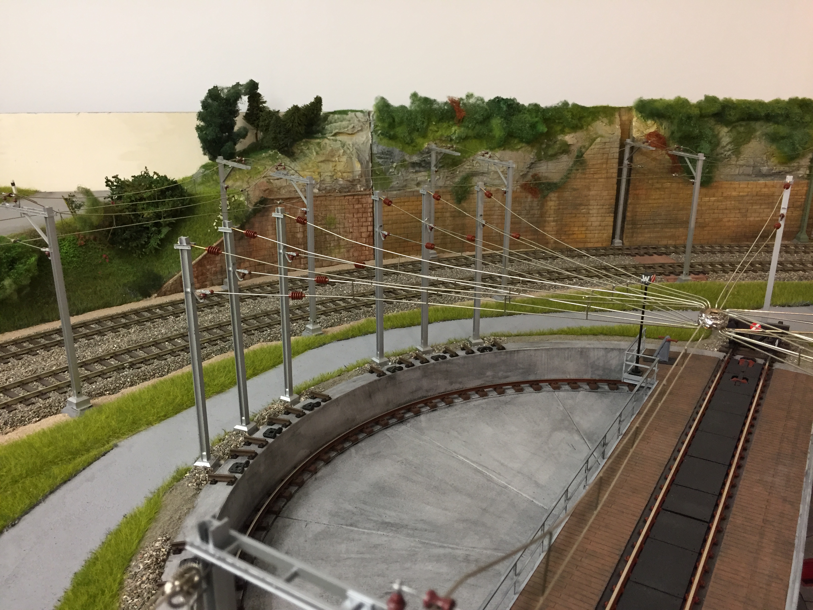

Prochaine étape, la construction du module qui recevra la rotonde et son annexe avec le réfectoire.
D’ici là et après avoir terminer la remise en place des modules de triages et les catenaires, je ferai une première circulation avec la Re 4/4 ou la Be 4/6

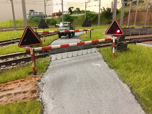

Mise en place des signaux lumineux et des barrières du passage à niveau CFF en sortie du pont tournant sur la route qui mène au bureau de la feuille.
Les micro-moteurs ne sont pas encore alimentés. Je vais utiliser un décodeur Märklin M83 Art.Ref:60832 et un temporisateur d’alimentation Viessman 5207 .

Par quel moyen enclenches tu et déclenches-tu ces feux de PN ?
Merci Pierre
Ce sera une commande manuelle directement depuis la CS3+ avec un Relais interrupteur M84 Art.Ref.60842 pour les feux et la cloche. Une commande électromagnétique M83 Art.Ref.60832 avec deux temporisateurs Viessmann 5207 pour maintenir l’alimentation le temps de la montée ou de la descente des barrières. C’était ma première idée… :bulb:
Je suis en train d’échanger avec Jürgen Bümke qui a fabriqué ces accessoires. Il me parle : " Le moteur peut être très bien contrôlé avec un décodeur standard ESU. c’est également possible via un lecteur MP3 "
Comme tu peux le constater , c’est toujours en cours d’étude : :study:

Aujourd’hui mise en service des moteurs des barrières du passage à niveau.
Pour le moment la commande est manuel,
La vitesse est bonne, et le fait qu’il y ai un léger décalage entre les 2 barrieres me paraît assez réaliste pour des barrières de cette epoque.
