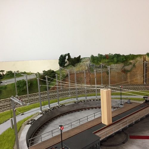

Apres plusieurs semaines d’essais, de tests, les équipes de caténaires ont tendu les premiers câbles.
Des poteaux ont été modifiés pour faire les arrêts en tête de ligne.
Le raccordement central au milieu du pont a été le plus complexe et demande encore des ajustements.
J’attends des isolateurs tournés en laiton qui serviront de manchons de raccordements des câbles. Pour les tests de mise en tension, des manchons simples sont utilisés.
La signalisation marquant la limite pour les pantos sera également mise en place.

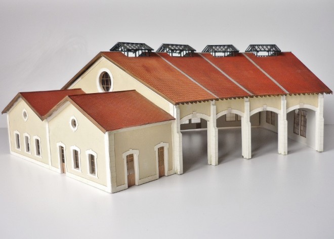

Pour terminer, je cherche des machines outils , perceuses sur colonne et établis au 1:32 pour meubler le bâtiment annexe qui sera collé au bâtiment de la rotonde.
Ma rotonde est réalisé sur le modéle du Kit HO PLM de Architecture&Passion

Merci beaucoup, attendons le résultat. Ce sera une transposition à l’échelle 1:32 réalisée en carton plume et en bois comme le bureau de la feuille

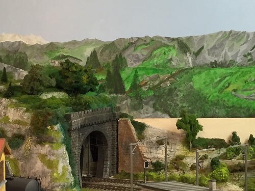

En attendant une commande de matériels et mes isolateurs, nous avons essayé la mise en place des fonds de décor réalisés par Jean Pierre, le président de notre club ATCAR74.
Voila ce que cela donne :
Le rendu est bon. :lol!:
Il faudra reprendre le fond du module au-dessus de la vigne et la teinte du mur de l’entrée de tunnel.
Un trait de scie est nécessaire pour le second panneau.
Les côtes sont prises pour les deux autres cotés

Merci Vincent :lol!: C’est de la " peinture naïve" et comme tu dis cela se marie tout de même bien avec le décor du réseau.
Peut être qu’il faudra nuancer le vert… J’ai pensé a du flocage…

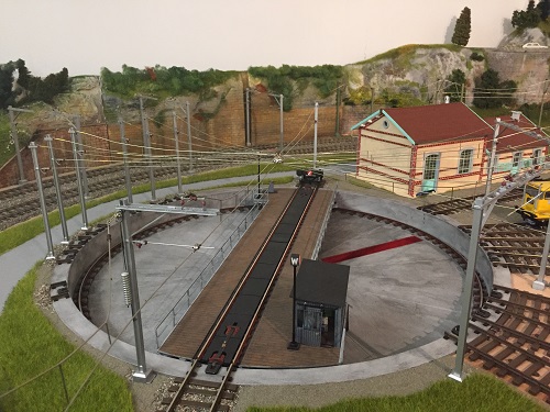

Tests de tension de l’araignée avec manchons de pointage : C’est bon ! :open_mouth:
Avec les tendeurs soudés sur les isolateurs et sur les catenaires, l’ensemble remontera d’un centimètre environ .
Le porteur fait le job et maintenant il n’y a plus d’affaissement au centre : Grande satisfaction :smiley:
Je ferai un test de circulation après la mise en place des isolateurs et la mise en tension définitive

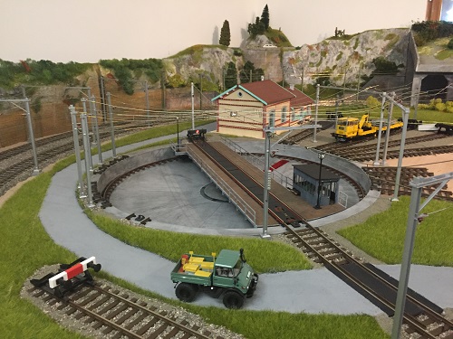

Le pont tournant est fonctionnel .
Les motrices circulent panto levés et au contact de la catenaire.
Sur le pont , le panto sera abaissé avant la rotation et sera relevé après la rotation .
Au départ, je voulais réaliser une catenaire simplifiée sans porteur, simplement avec un fil de contact. La portée étant longue de 85cm, il y avait un affaissement au centre. J’ai donc utilisé une catenaire avec porteur ce qui rigidifie l’ensemble et permet garder la tension sur toute la longueur

Oui, Philippe, cela n’a pas été simple car le résultat a demandé beaucoup de modifications par rapport au projet initial. Il a fallut aussi modifier des poteaux et des fils de catenaires. En effet il n’existe qu’une référence Märklin pour les poteaux qui ne sont plus en production et deux références pour deux longueurs pour les catenaires. J’ai aussi fait appel à un ami qui dispose à son travail de grosses machines numériques pour tourner les isolateurs et les tendeurs en laiton. Les tendeurs sont toujours en fabrication. Ils devraient être terminés prochainement.
Non Errol, je n’apporterai aucune modification sur le pont tournant lui-même sauf sur la fosse de visite avec un “jus” de noir sur les briques rouge. Il est déjà patiné. Autrement autour du pont entre les voies de stationnement vers la grue à eau, je réfléchi a l’installation d’un château d’eau type PLM. Sur toute cette zone, je vais deposer des restes de matériels de voies ou des tourets.

L’environnement du pont tournant prend forme. Ça a de la gueule
