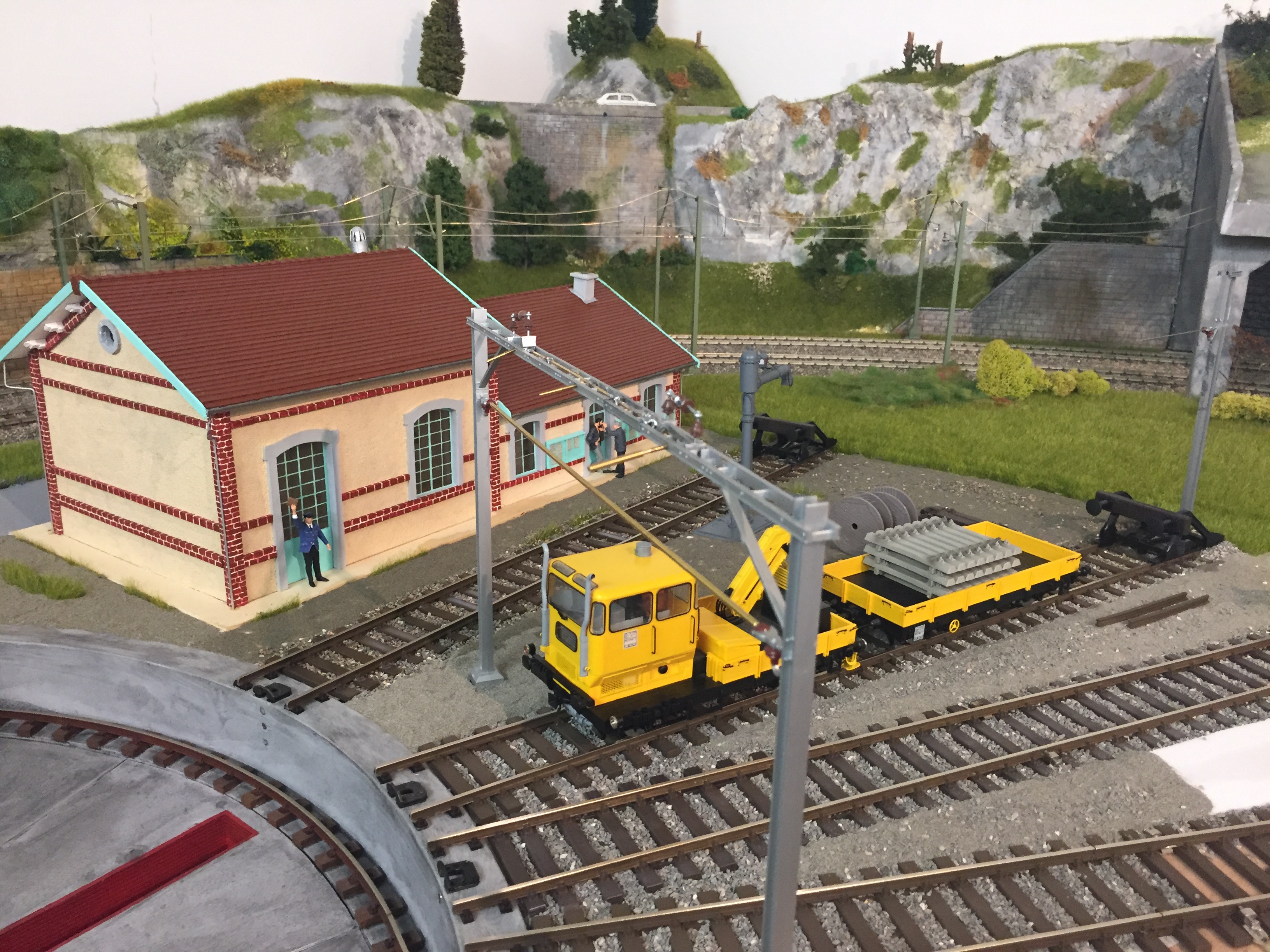

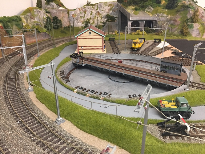

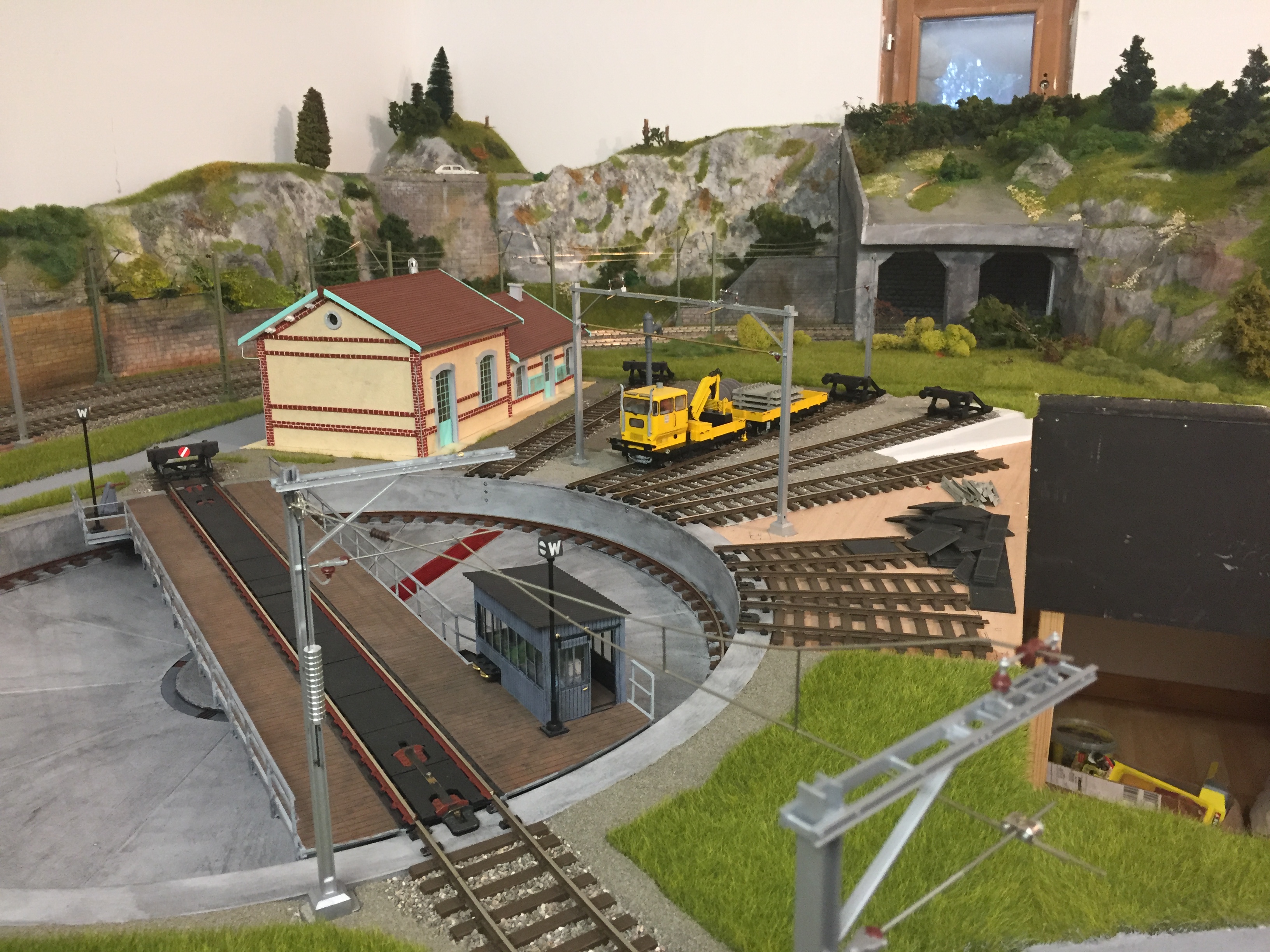

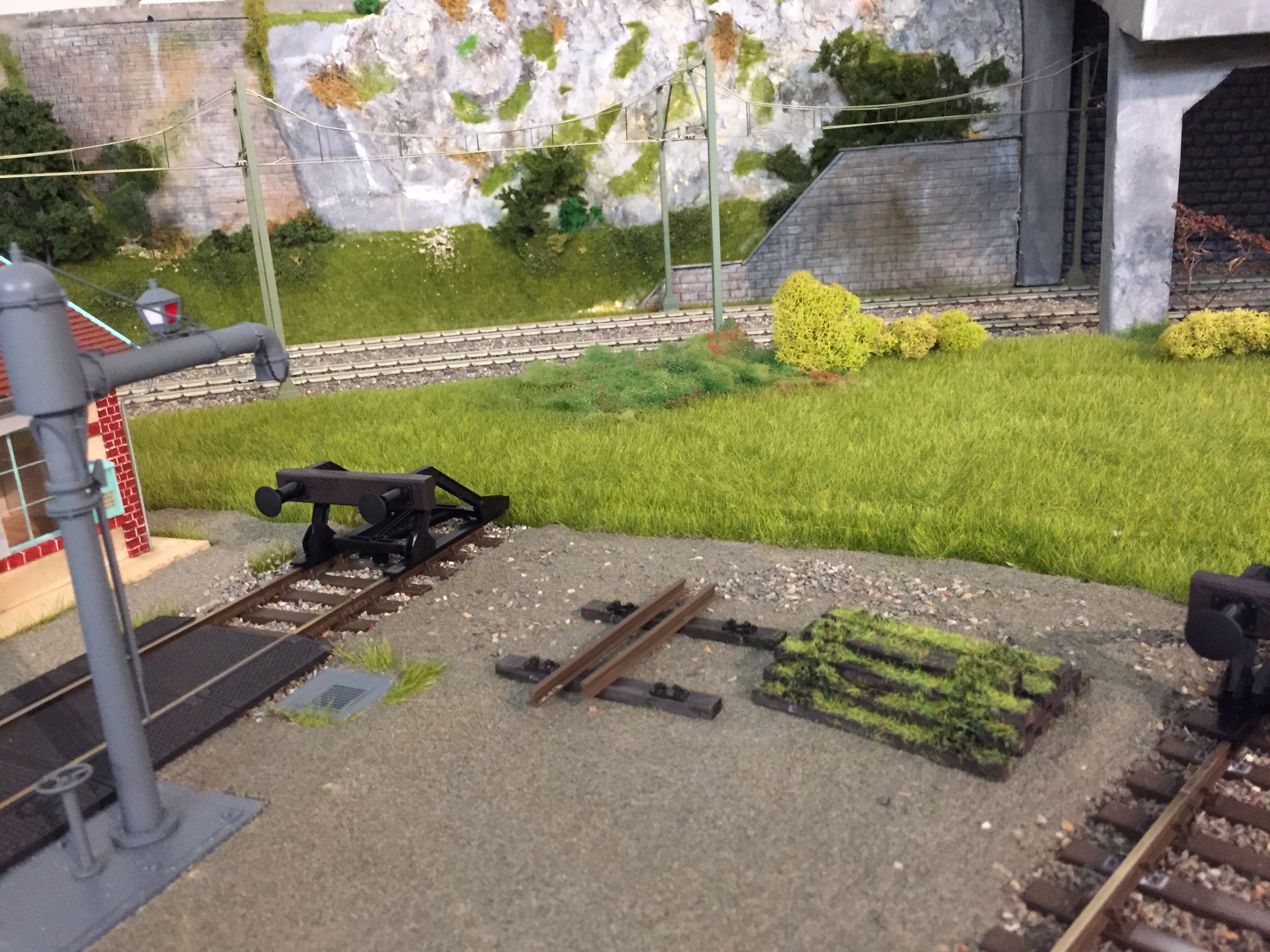

Bonjour à Tous,
Le ballast des voies extériures du pont tournant prends forme. Dans cette zone, le ballast est mélangé avec du sable et les voies sont au niveau du sol.
Les premiers poteaux de caténaires modifiés arrivent.
Je vais pouvoir bientôt tendre “l’araignée”
La draisine est venue charger un lot de traverses béton
Bon dimanche a Tous

Bonjour Philippe, Bonjour Vincent, Bonjour à Tous
Merci Philippe pour tes encouragements.
La perfection est l’ennemi du bien et du coup les imperfections sont comme le nez au milieu de la figure, c’est le gros inconvénient des grandes échelles. Je m’inspire de toutes les réalisations partagées sur le forum pour progresser.
Merci Vincent mais tu es trop flatteur car je suis un débutant ! :lol!:

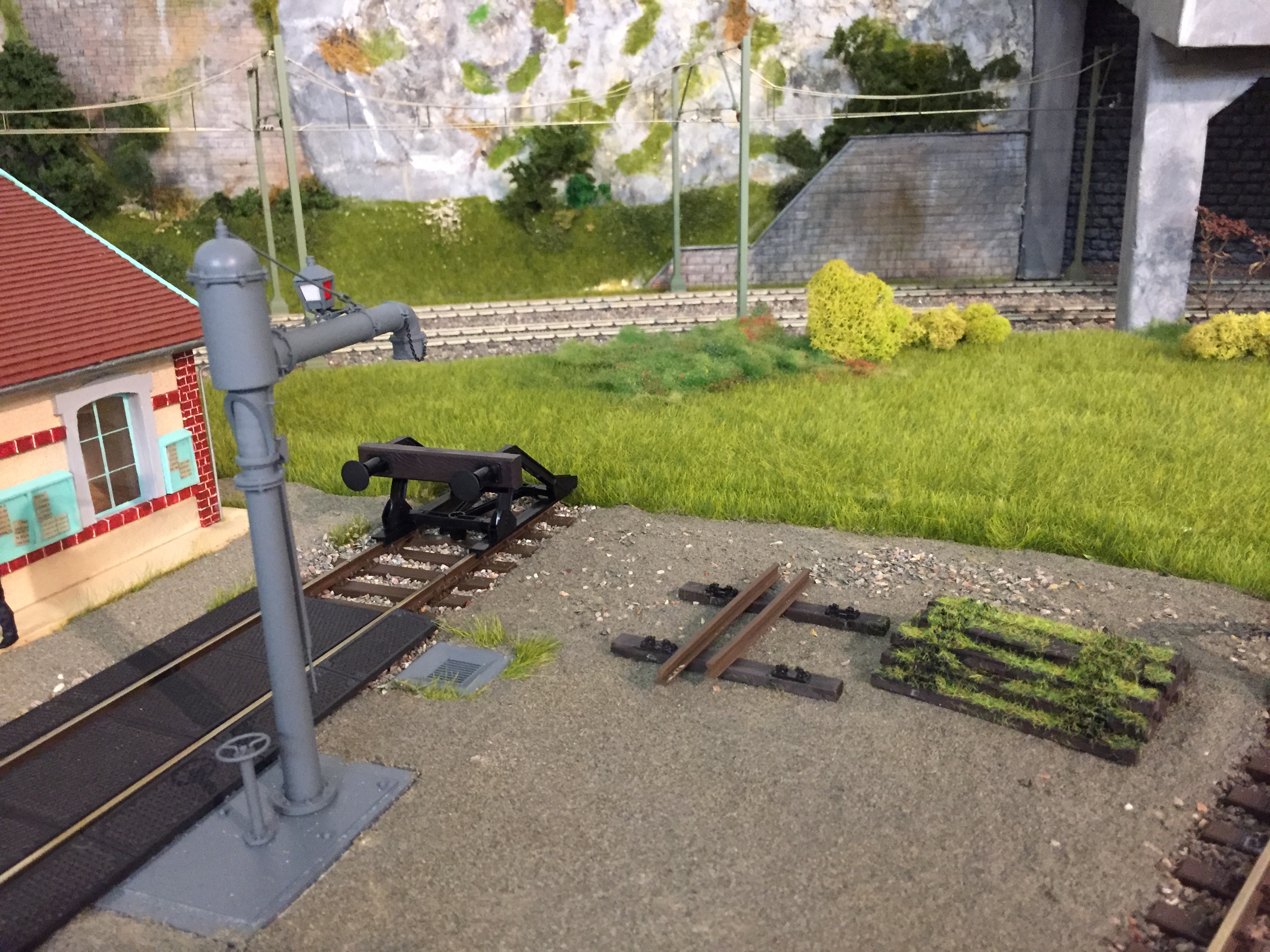

Ce matin, j’ai repris le sablage qui présentait des imperfections. Je me suis également lancer timidement dans la patine en suivant tes conseils. Mes premiers travaux ont porté sur un tas de traverses que j’ai vieilli avec un jus de noir mat que j’ai ensuite essuyé avec chiffon. J’ai voulu qu’il soit envahit par de la mousse ou de l’herbe… Je crois que j’ai été un peu fort… :lol!:
Je vais attendre que cela soit sec pour amélioirer le résultat
Bonne journée à Tous
Bonjour Jérôme,
Bonjour tout le monde,
Excellent travail de patine, ton jus noir est parfait.
Oui bon, il y a peut-être un peu trop d’herbe, mais tu remédieras très facilement à ça, je n’ai aucun doute.
Sympa de voir que tu te mets au “patinage artistique” aussi, nous serons bientôt une bande de petits “Candelor” je le sens :smiley:

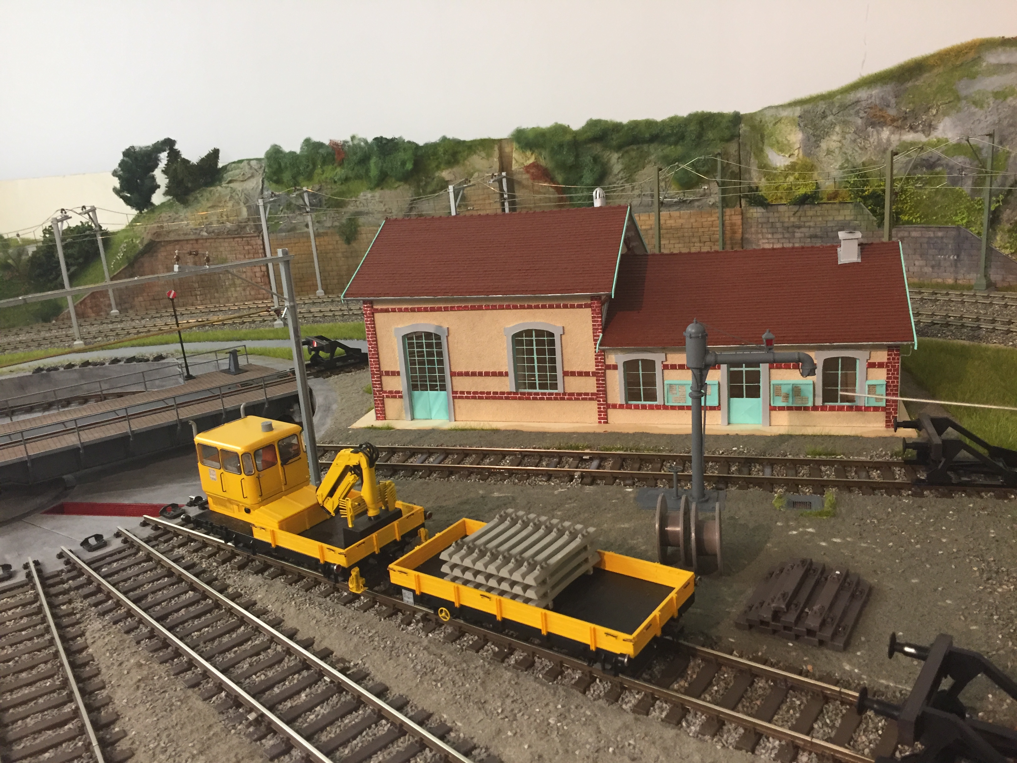

Bonjour Vincent, bonjour a Tous,

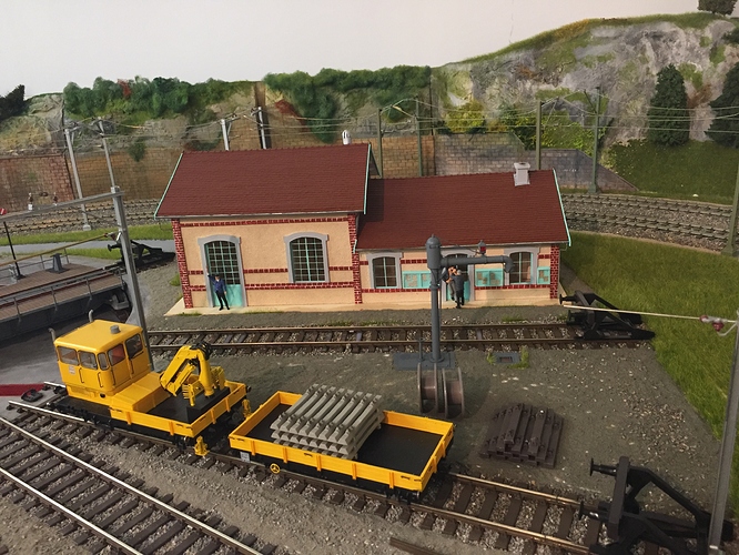

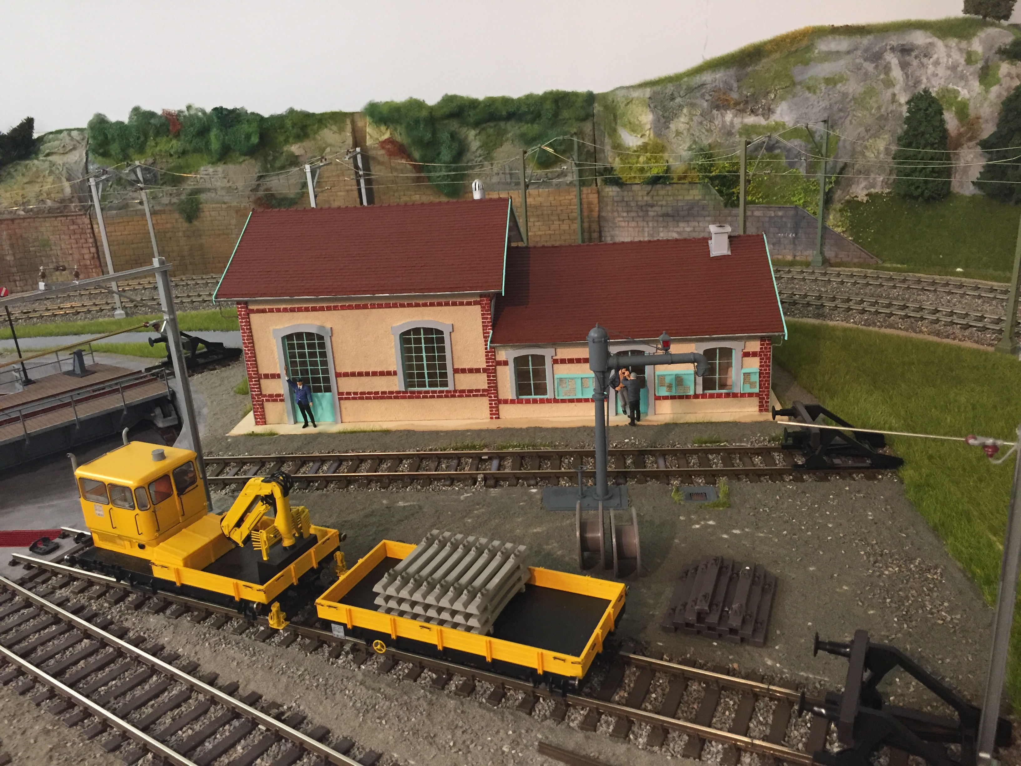

En attendant l’arrivée des équipes catenaires, circulation de la draisine KLV sur le pont tournant
Tout simplement … magnifique :cheers:
Très bonne soirée,
Ce qui est surprenant, c’est la qualité des ralentis de cette échelle.
Pas sûr que l’on arrive aussi bien en HO sans avoir de problèmes de contact.
Et en plus, un environnement d’une qualité quasi inégalable… :wink:
Belle échelle que ce 1/32ème.

Bonjour Jérôme,
Je reviens sur ton tas de traverses. J’ai l’impression que tu as voulu reproduire de la mousse qui s’est implantée. Perso, j’aurais plutôt essayé de placer des fibres entre les traverses pour suggérer une végétation qui se faufile dans les moindres interstices. Car dans la réalité, de ce que j’ai pu voir du moins, les traverses, surtout de petits tas, sont rarement empilés de manière rigoureuse, mais plutôt entassés à la va-vite.
Bonnes réflexions
Manu
Bonjour Manu
Oui, c’est bien ce que j’ai voulu reproduire
Je vais reprendre cela et planter des fibres longues a travers le tas de traverses

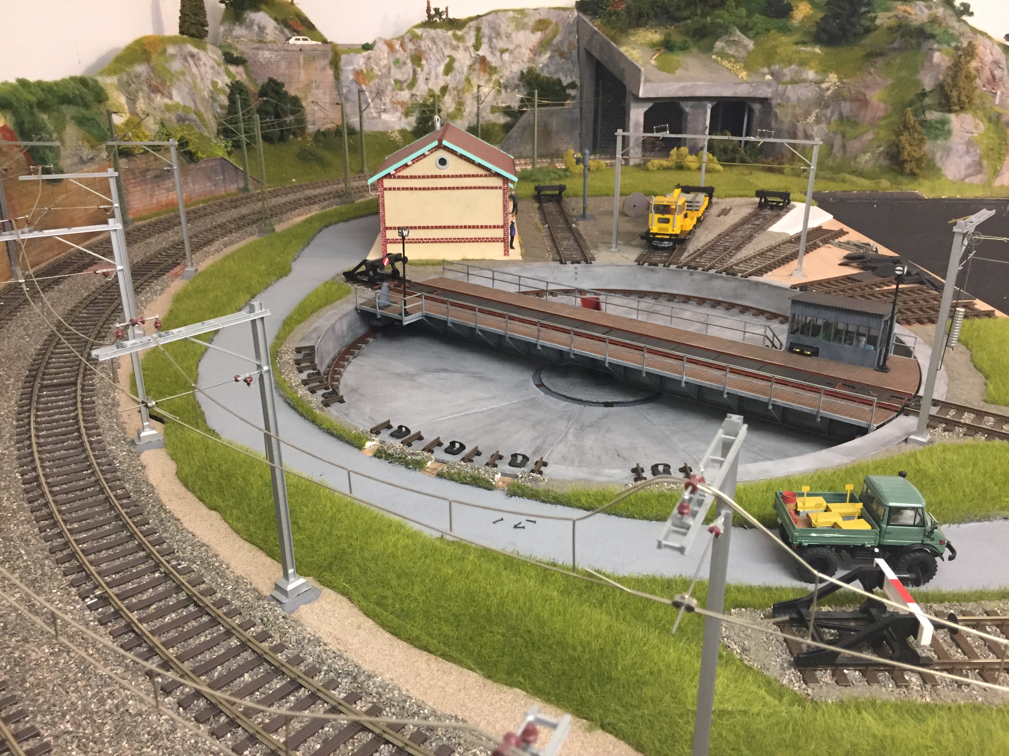

Préparation de la signalisation type CFF pour le passage a niveau sur la voie d’accès au pont tournant.
A venir les barrières avec filets et son de la cloche.
