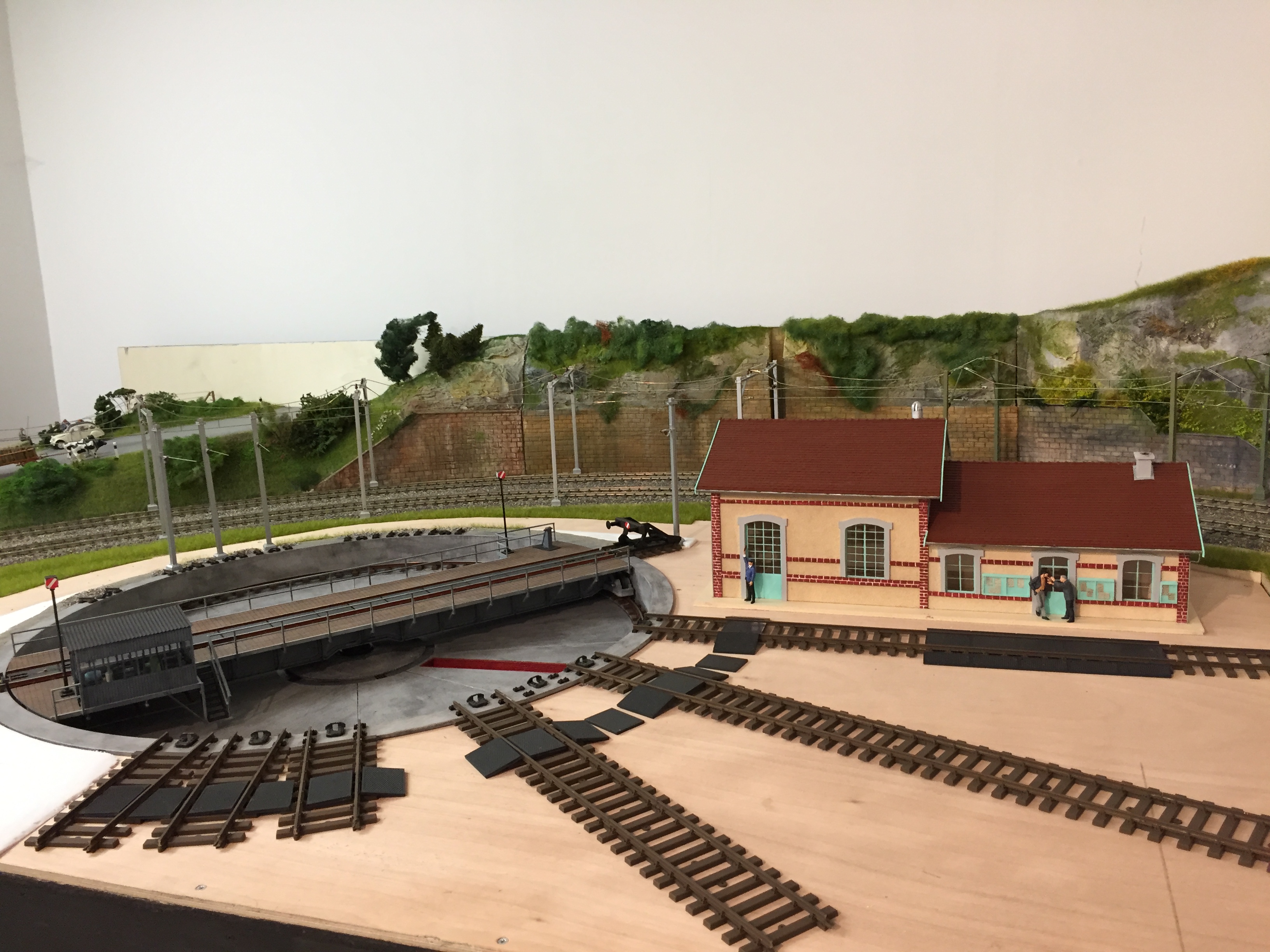

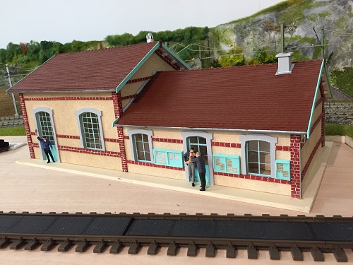

Ensuite direction Chatenoy Le Royal en passant par Bâle pour prendre livraison de mon bureau de la feuille réalisé par Alain Gabut d’après les plans Loco Revue du numéro 378 du 12/76 transposé au 1:32. Il reste à faire une petite patine brune sur les portes. Ce serait bien venue surtout vers le bas, ainsi que sur le bas du bâtiment et vieillir un peu le toit

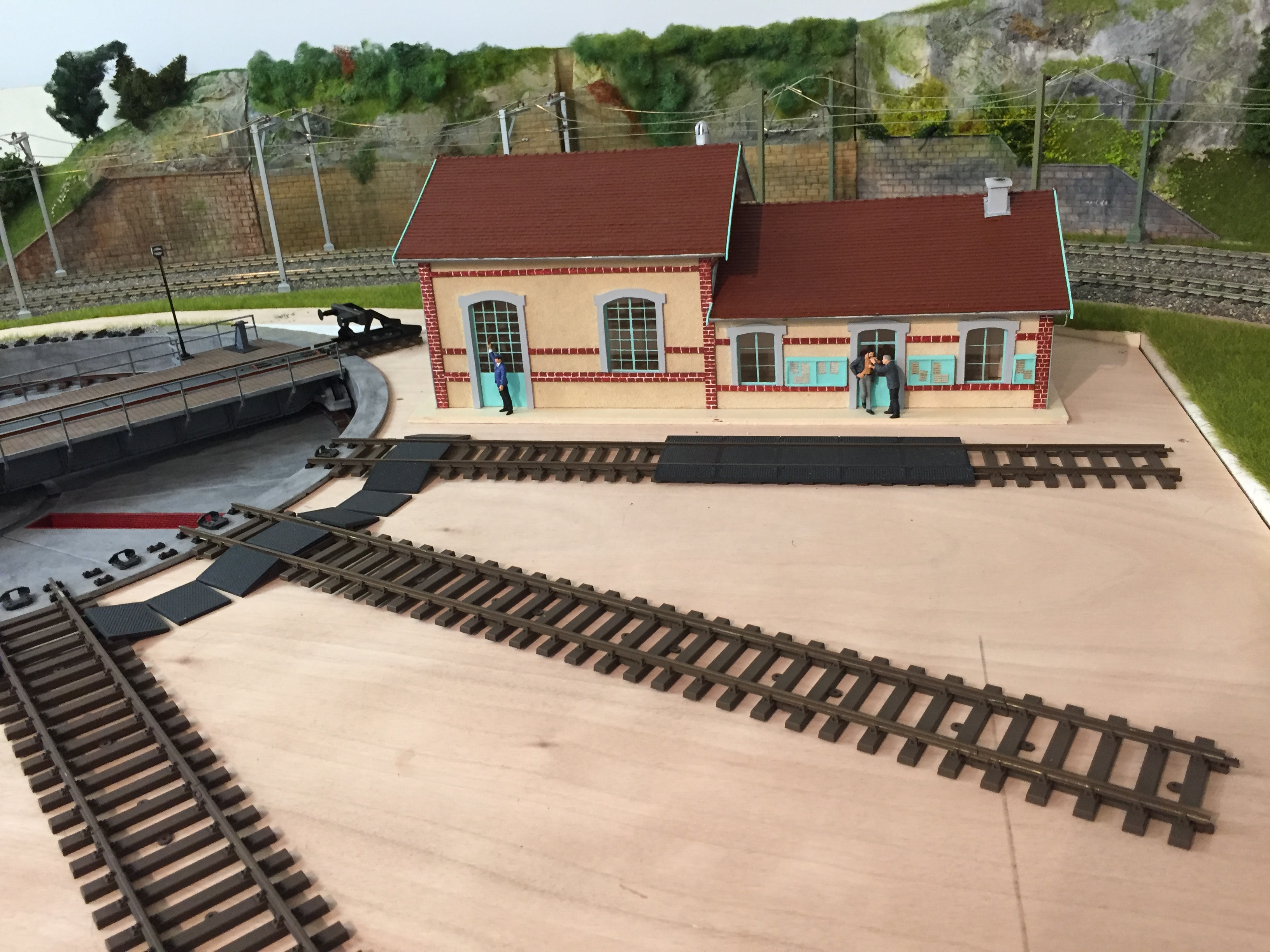

Retour a la maison et premières photos

Jolie réalisation que ces bureaux qui donnent déjà une certaine cohérence à ton futur dépôt.

Super ce bureau , on s’y croirait !

Vraiment un magnifique bâtiment, parfaitement en accord avec ton réseau :cheers:

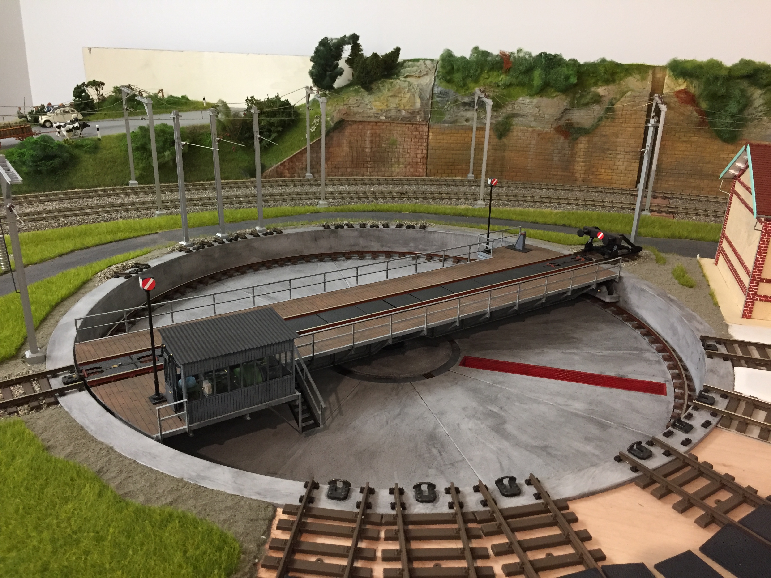

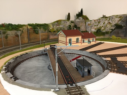

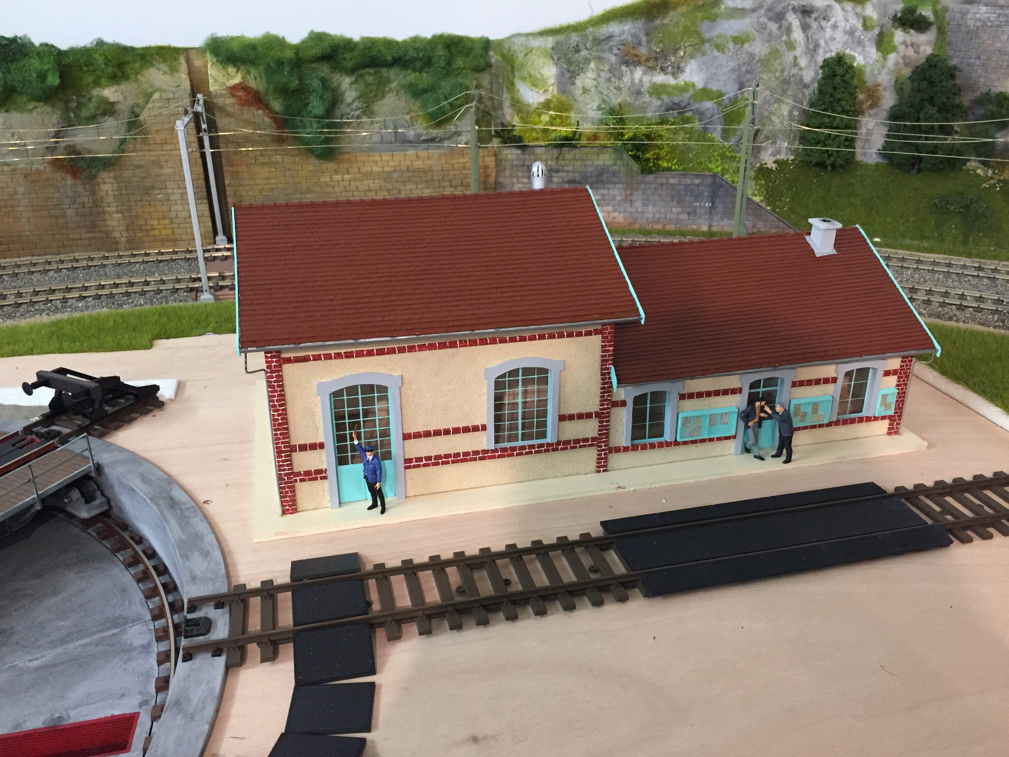

Nouveau positionnement qui sera définitif du bureau de la feuille

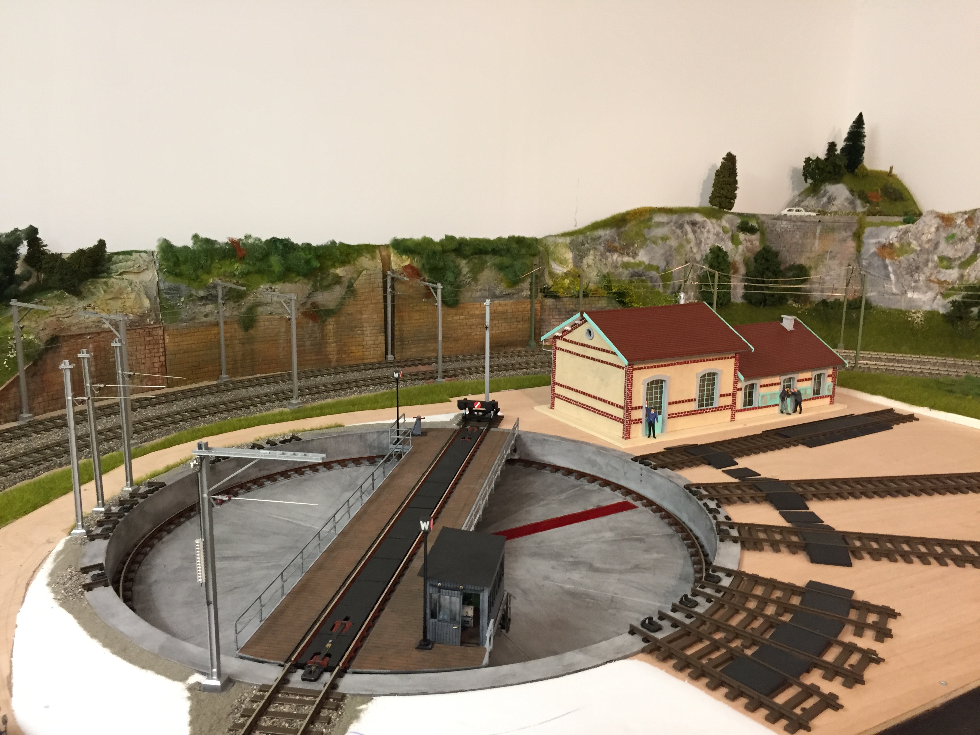

Pose des poteaux de caténaire autour du pont il restera la pose des poteaux sur l’entrée des voies de garage avant la mise en tension de l’araignée sur le pont tournant

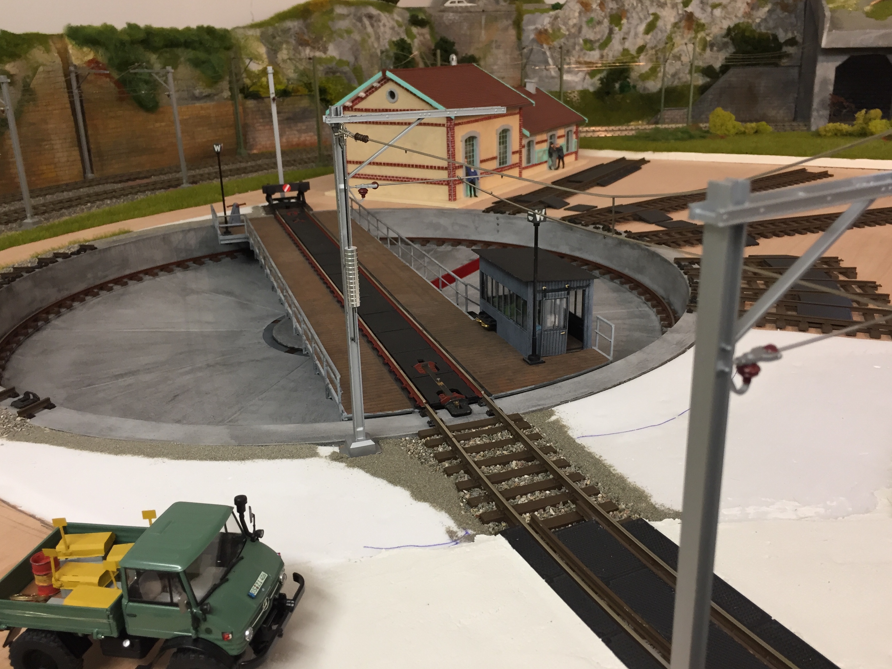

La caténaire arrive au pont tournant…
Prochaine étape , réalisation et mise en tension de l’araignée

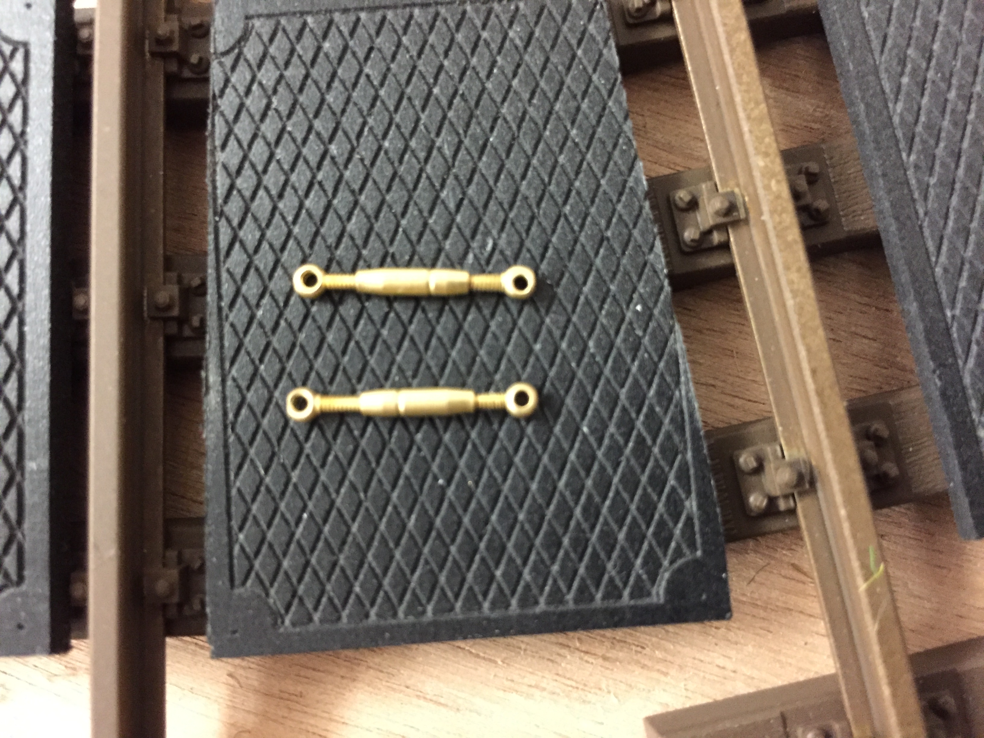

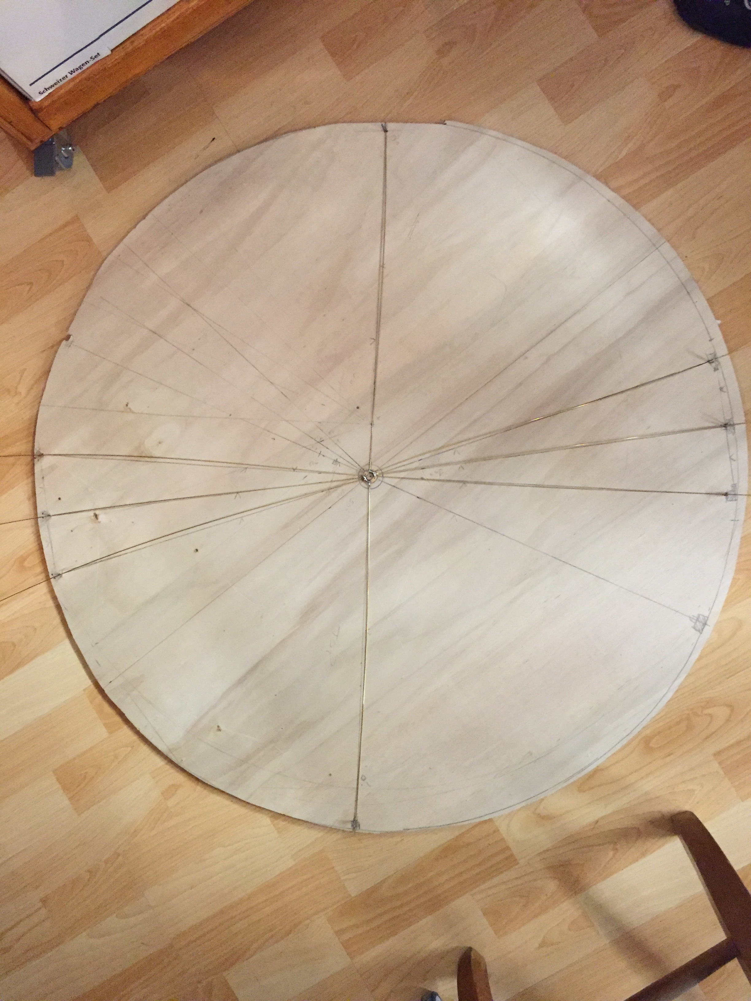

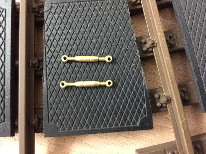

La réalisation de l’araignée a débuté. C’est plus compliqué que je ne le pensais. En effet la portée est longue, plus de 82 cm, et au centre le poids de tous les fils raccordées sur “rondelle”, le tout en laiton nécessitent un porteur en traction.
Voici le montage :
Je vais donc ajouter quatre porteurs orientés à 90° avec des tendeurs reliés au centre sur une seconde rondelle fixée au dessus de celle des fils de contacts.

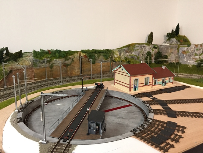

Le décor des abords du dépôt avance.

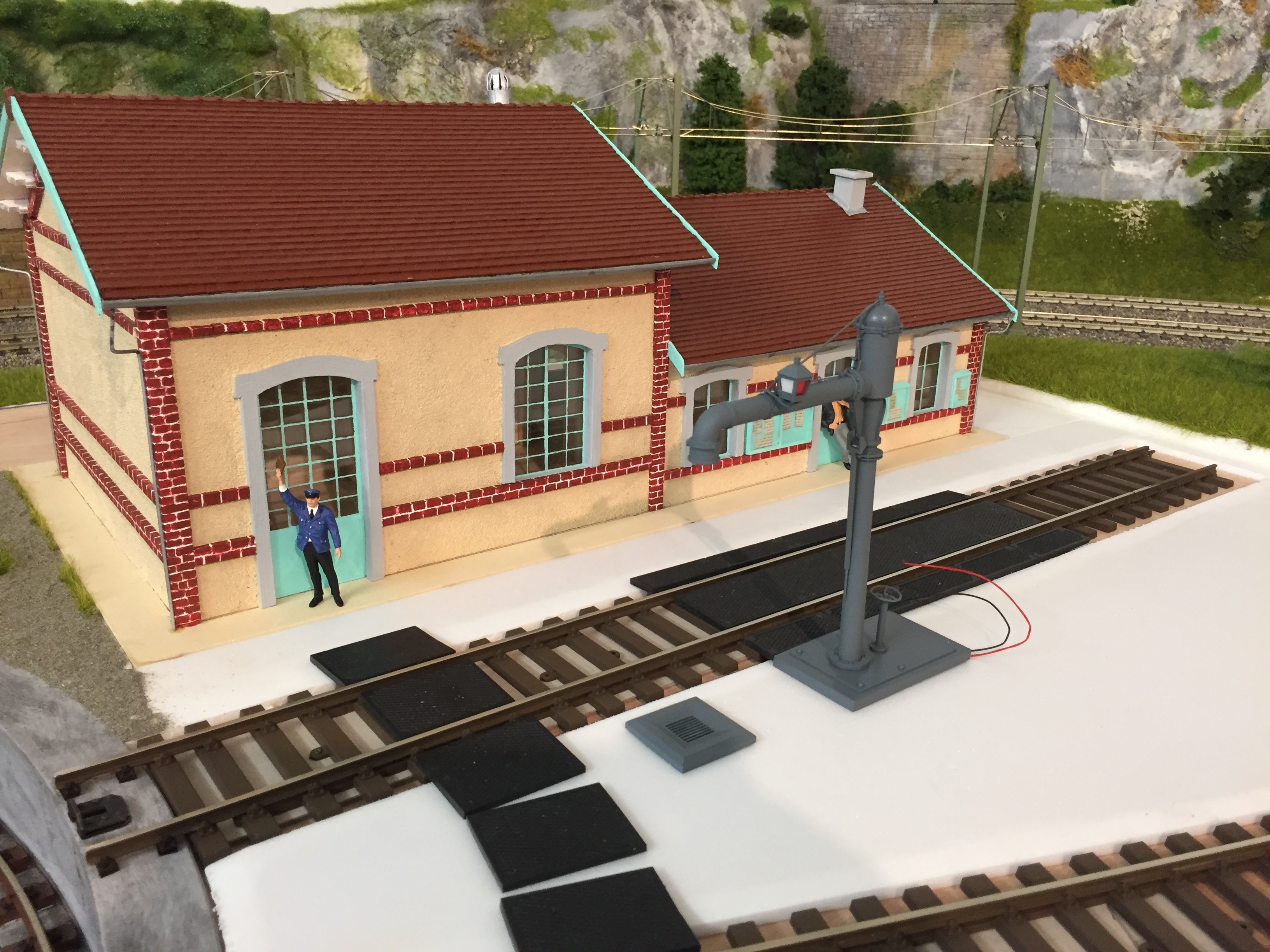

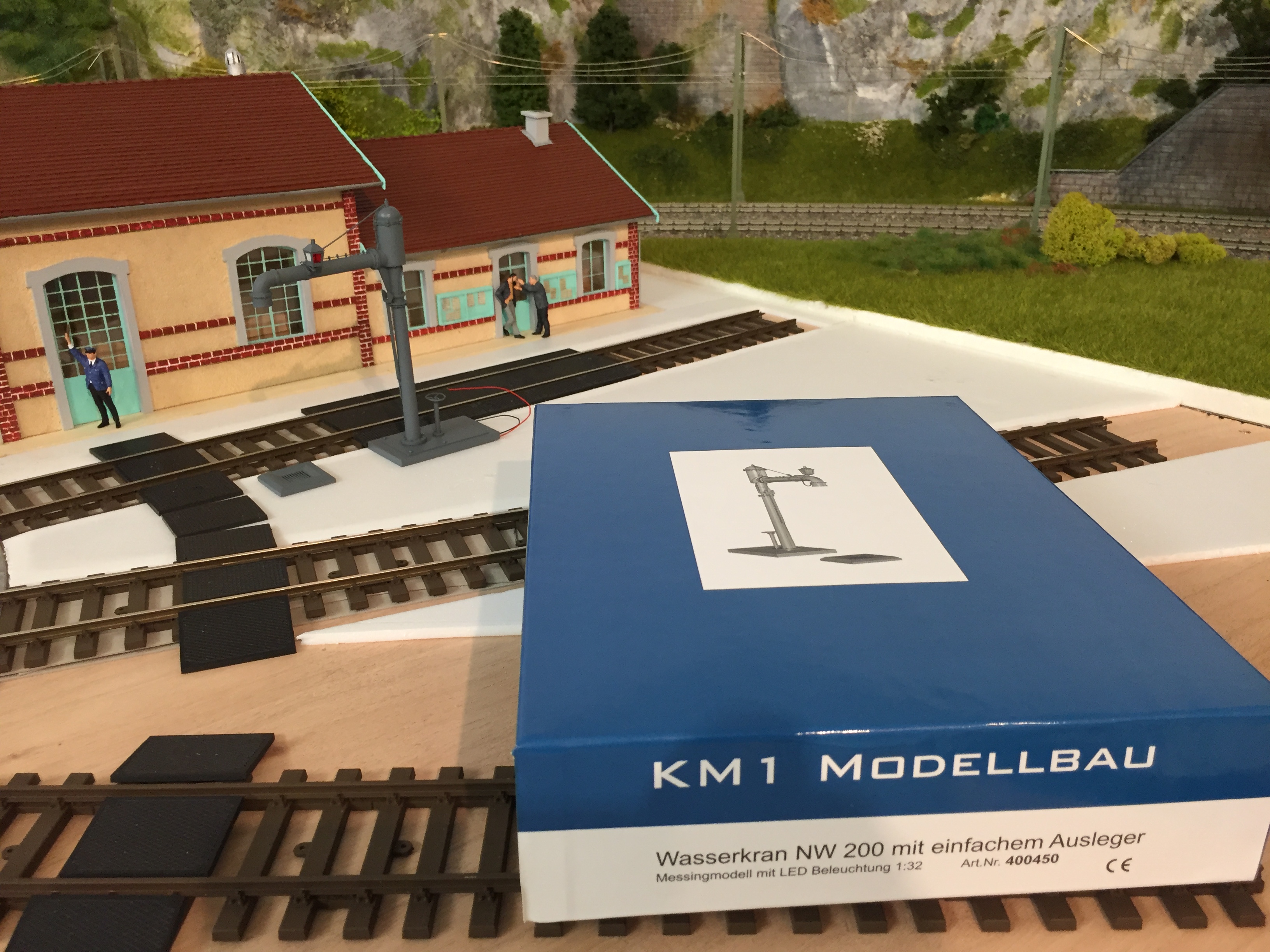

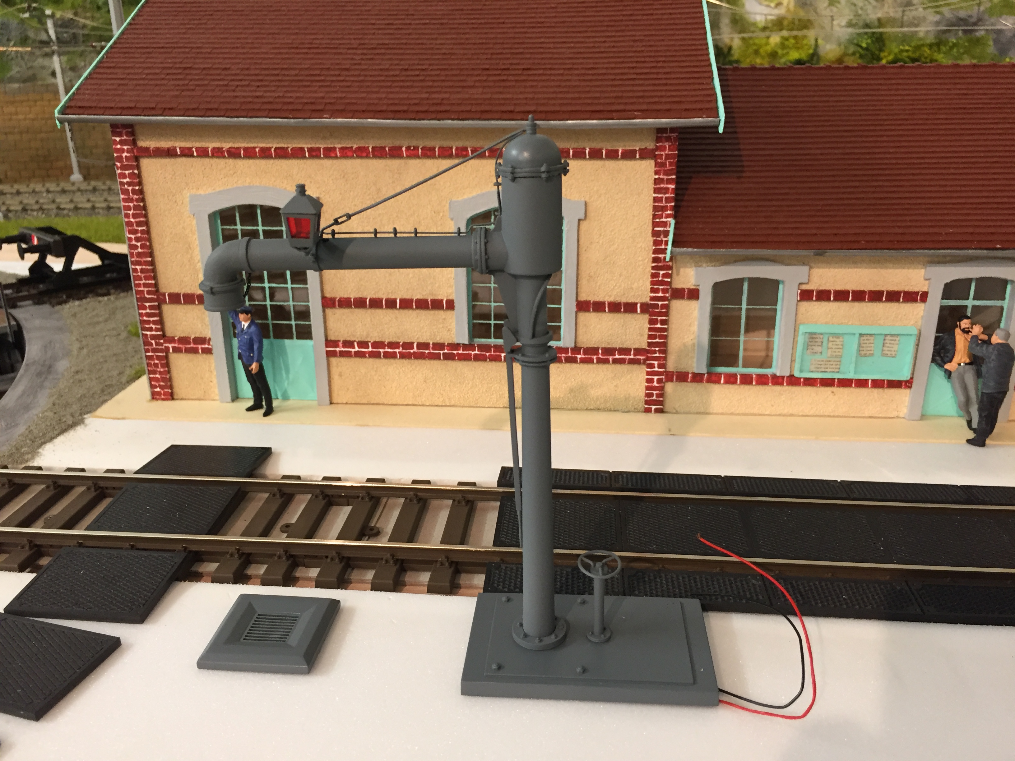

Reception d’une grue a eau de chez KM1 que j’avais vue à Sinsheim.
Je pensais pouvoir la motoriser mais ce ne sera pas possible car il y a le levier de manœuvre qui bloque. La solution serait de mettre un personnage qui tiendrait le levier et qui ferait une rotation. Le montage est complexe avec un moteur et une boite d’engrenage….

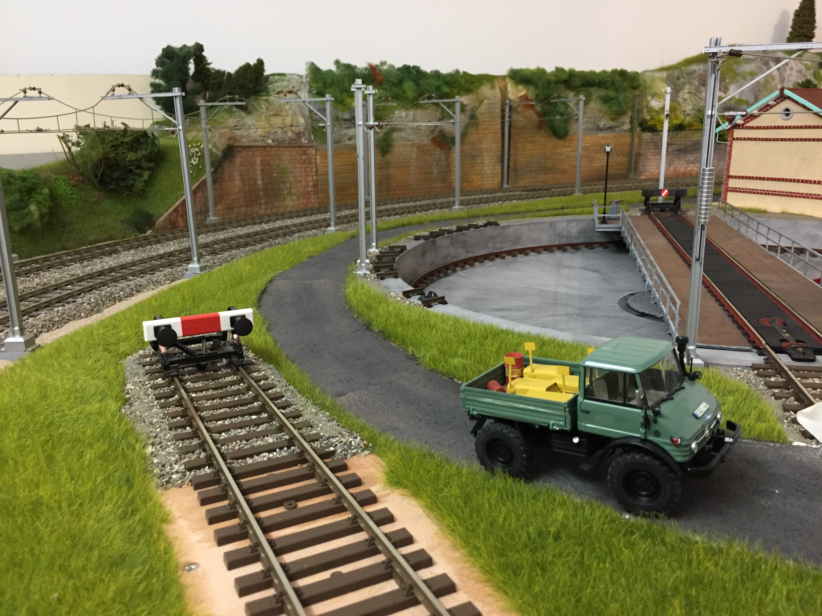

La route a été goudronnée. J’ai utilisé le kit Noch 60820 Straßenbau-Set en deux opérations. Il me reste a passer la peinture de finition
Finitions en cours des abords
Il manque des arbres et des candélabres vers le bureau de la feuille.

L’herbe ?.. Tapis ou flocage ?

De dépôt commence à prendre tournure. Par contre je trouve ton herbe un peu trop homogène, trop proche d’un beau gazon anglais. J’aurais vu plutôt des herbes parsemées, avec des sables et des touffes d’herbes folles.

Comme disent Manu et André, mon decor resemble quelque fois a un gazon anglais.
Je vais suivre leurs conseils …
