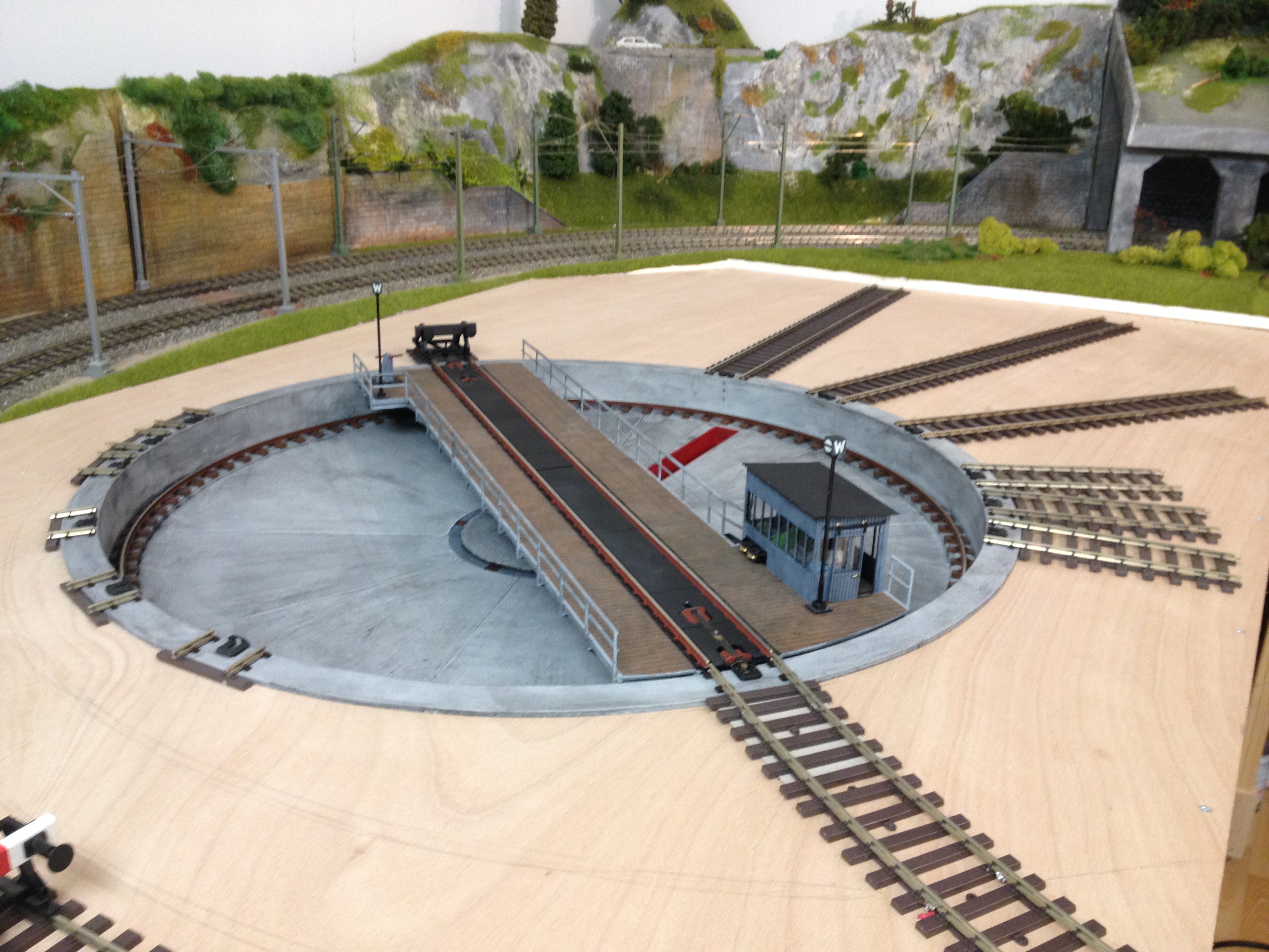

Voici les premiers tests de fonctionnement de mon pont tournant
Il me reste a revoir la programmation des voies

Juste par curiosité, l’arrêt en face des voies est réalisé par une détection quelconque ou simplement mesure de l’angle de rotation par le décodeur?
Il ne devrait pas y avoir une légère pause entre l’arrêt de la rotation et la mise en place du verrou? Je la trouve bien rapide sur la vidéo, le verrou semble même chercher à sortir avant l’arrêt complet du pont ce qui est dangereux en vrai car risque de plier la barre de verrouillage.

Oui, il y a bien une temporisation entre chaque action ( 150 à 200 ms )
1- ouverture du signal
2- deverrouillage
3- demarage progressif du moteur et sonorisation
4- ralentissement moteur
5- verouillage
6- fermeture signal
oui la détection des voies est à effet Hall ( champs magnétiques )

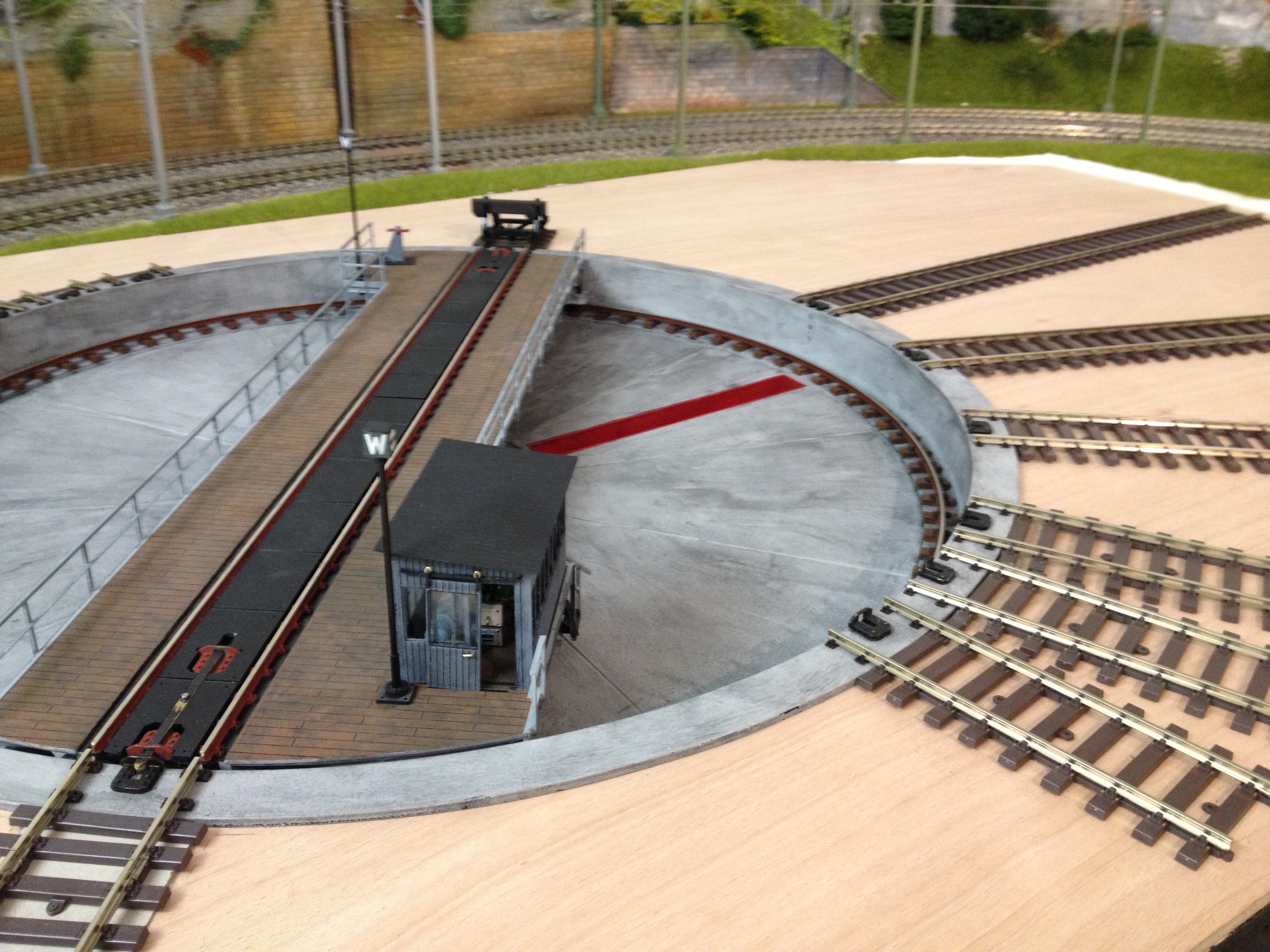

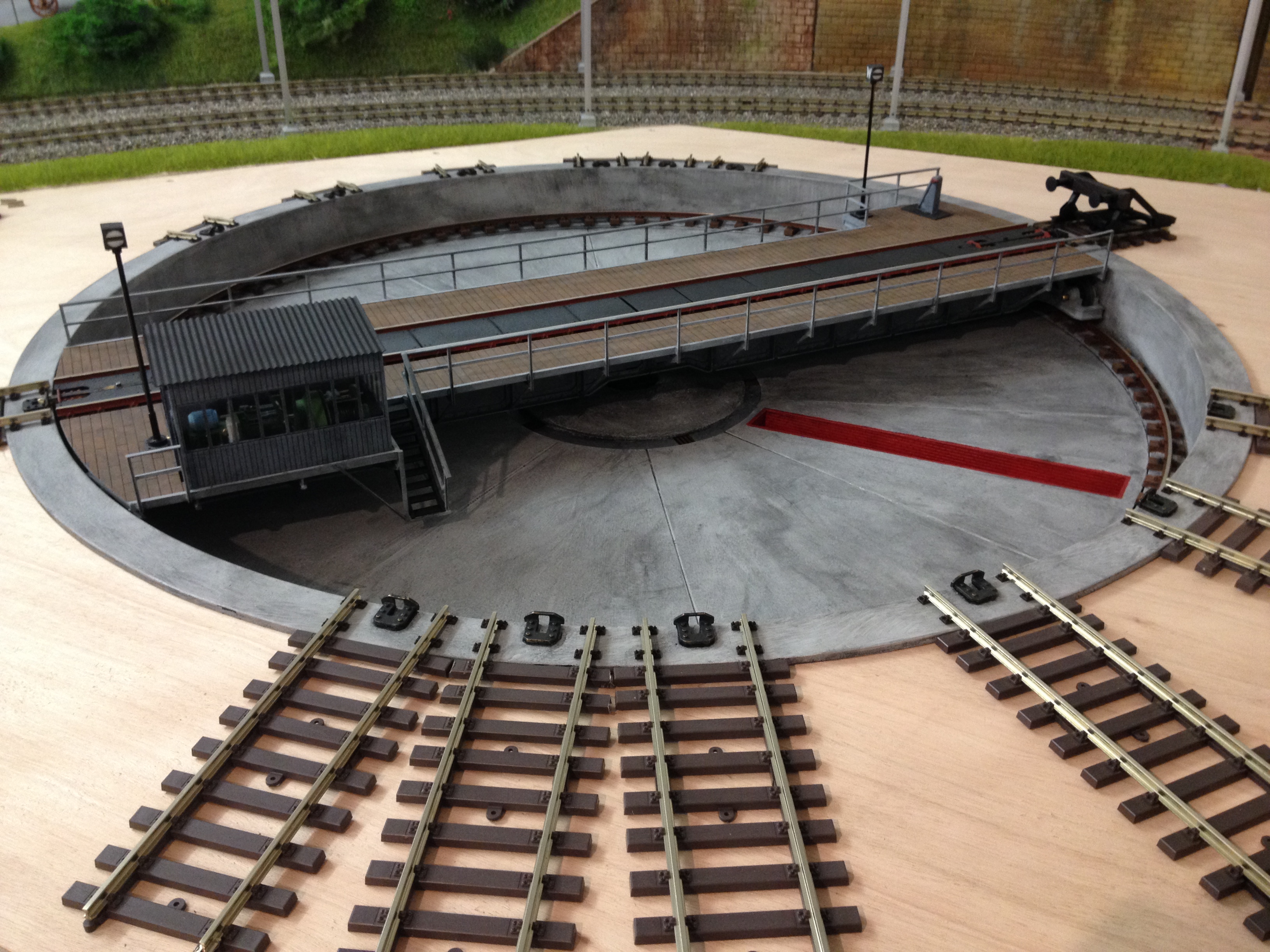

J’ai mis en place les coupons de rails.
J’ai suivi les conseils de Vincent: Il y a des coupons sur chaque sorties y compris celles qui ne sont pas utilisées. J’ai laissé une traverse:
Avant de d’ajuster les niveaux, je vais peindre les rails. Ce sera une première pour moi. En suite je procèderai au ballastage.

C’est quoi cette bande rouge dans la fosse ?

Vraiment superbe ce pont tournant … et tu as bien fait de laisser les traverses et coupons opposés.

Cette bande rouge, c’est la fosse de visite pour l’entretien du pont tournant.
Il faudra que je le “salisse” un peu car je suis de ton avis les briques sont vraiment rouge…

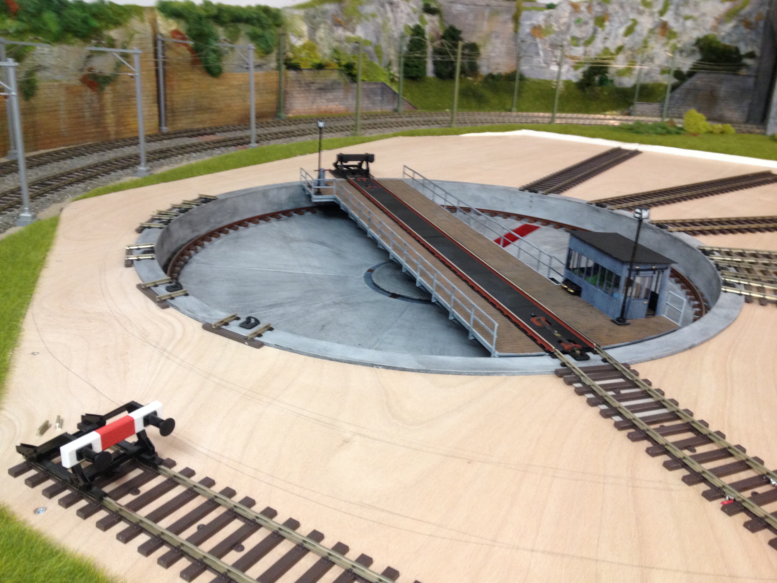

Bon pour l’instant je bagarre un peut pour la programmation avec la CS3+
Dans le manuel du pont, le décodeur SP1-DSS-08 fonctionne en format DCC ou Märklin ( format Motorola) et avec tous les modèles de centrale ou système de commande sur PC: Il est précisé que les fonctions de commandes sont compatibles avec celles du plateau tournant numérique Märklin 7686 avec fonction étendues…! ( traduction du mode d’emploi en allemand…)
Oui mais voila, actuellement le décodeur SP1-DSS-08 est en format DCC et je n’arrive pas a changer de format depuis la CS3, du coup je galère :help:

Mouais, je ne connais pratiquement pas la centrale en question et le décodeur m’est inconnu. Et je ne garde pas vraiment un bon souvenir de la manipulation de CVs avec la CS3 lors de mon unique et courte utilisation de l’une d’entre elles.
Au plus simple, je dirais que c’est de configurer le Keyboard de la CS3 pour lui dire que le pont est au format DCC, mais est-ce que cela est possible?

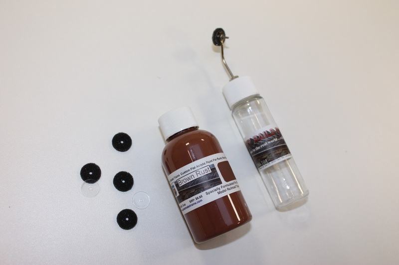

Si tu n’oses pas trop abordé le sujet, il y a ceci (ci-dessous) le RUSTY 350103 ( Kit de peinture pour rail) :drunken:
C’est assez pratique et facile d’utilisation…

Oui, Vincent m’en avait déjà parlé de cet outil.
Les avis sont partagés sur l’efficacité du produit,
