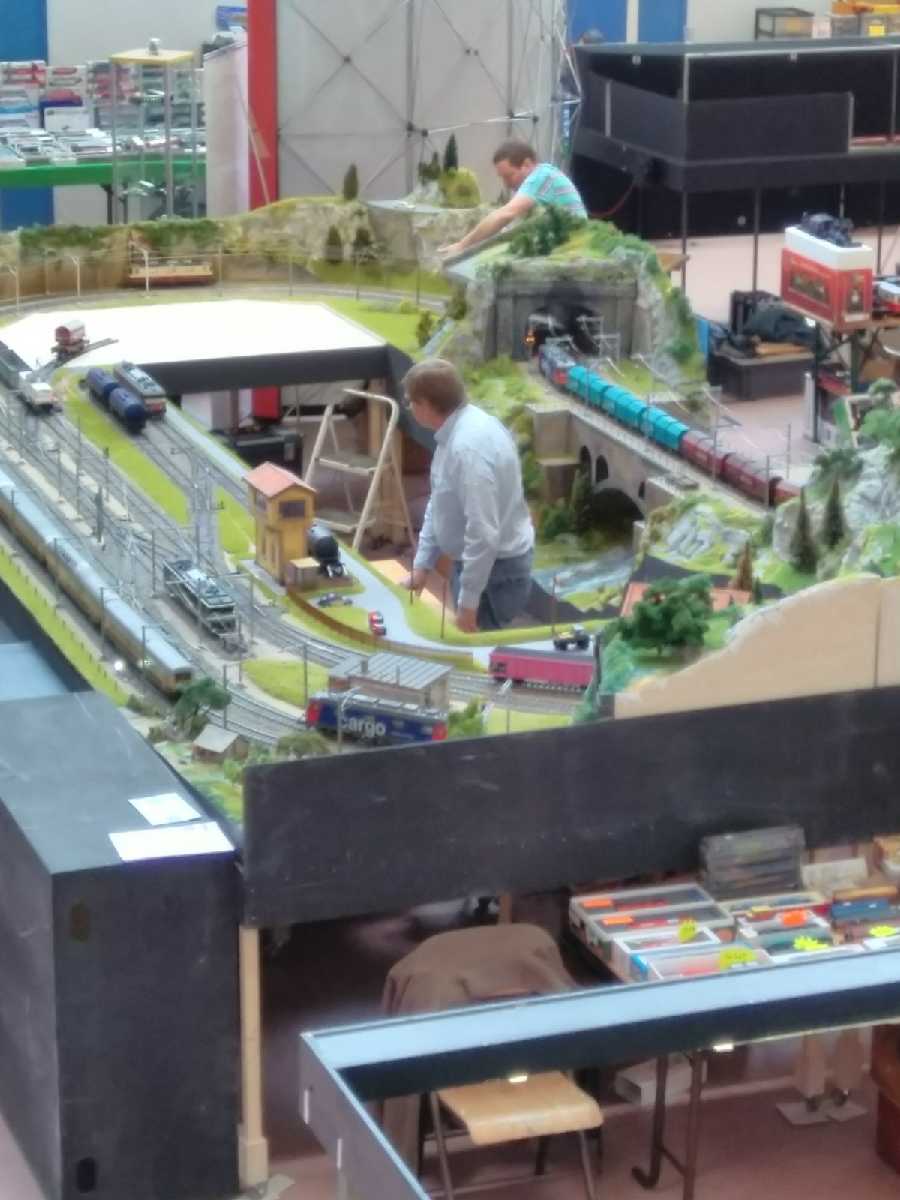

Ces derniers jours ont été très chargés car je suis allé mercredi a Würzburg prendre livraison de mon pont Tournant. Ca y est il est là ! je ferai des photos après un peu de repos:
Ensuite, jeudi, nous avons démonté et mis en caisse le réseau (environ 4 heures)
Vendredi transport et remontage à Chatenoy, circulations samedi et Dimanche. Retour Lundi, déchargement et remontage partiel…

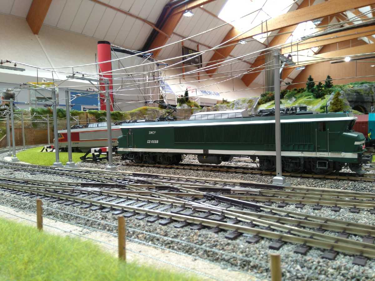

Une belle exposition avec de beau réseaux.
Beaucoup de visiteurs ne connaissaient pas l’echelle 1:32 et les productions Märklin, Kissmodelbahn ou Modelbex:

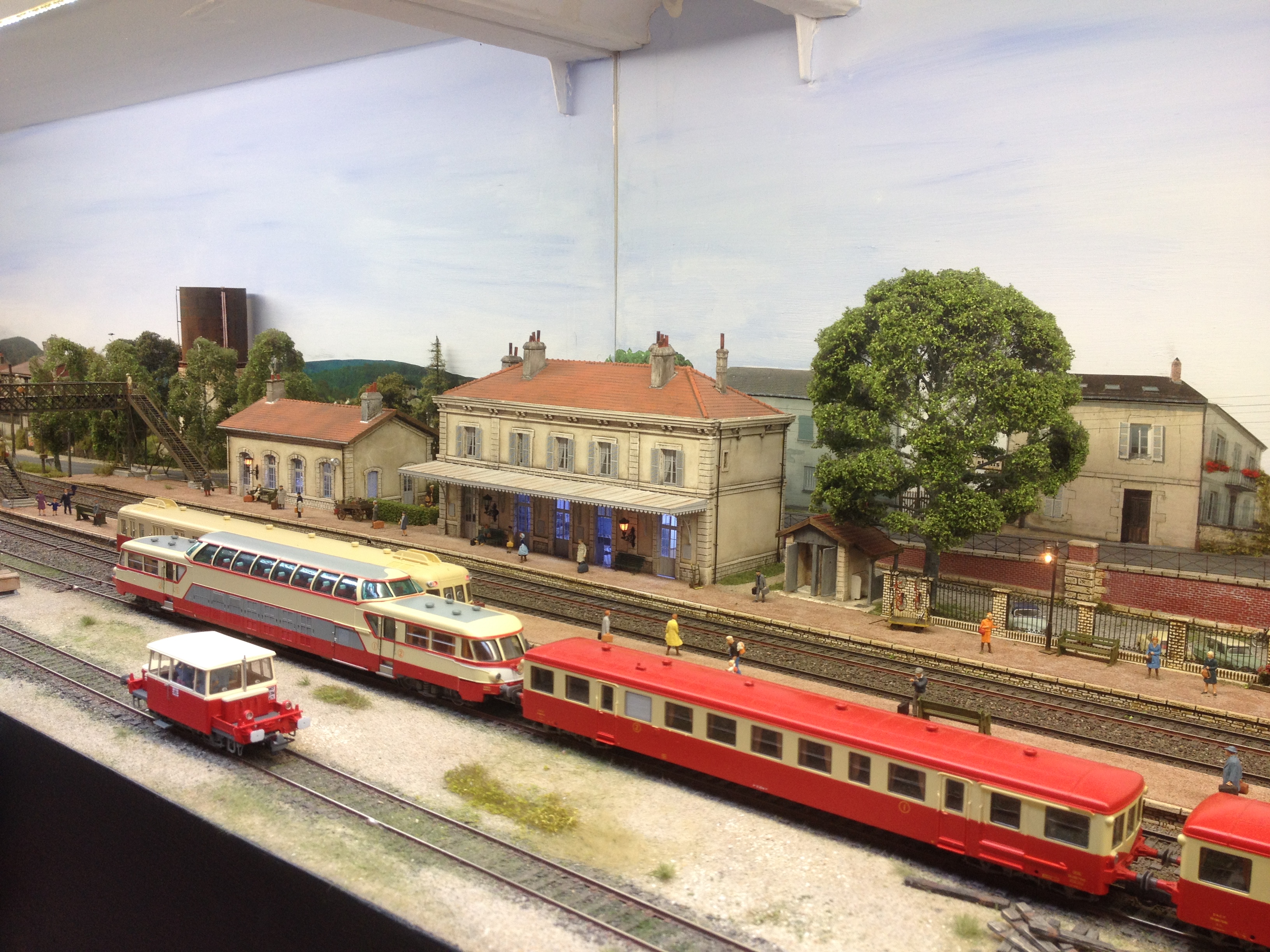

Voici quelques photos :
Les photos des réseaux de Dijon, Alsace, Albens et Chatenoy ( ce réseau est a vendre)

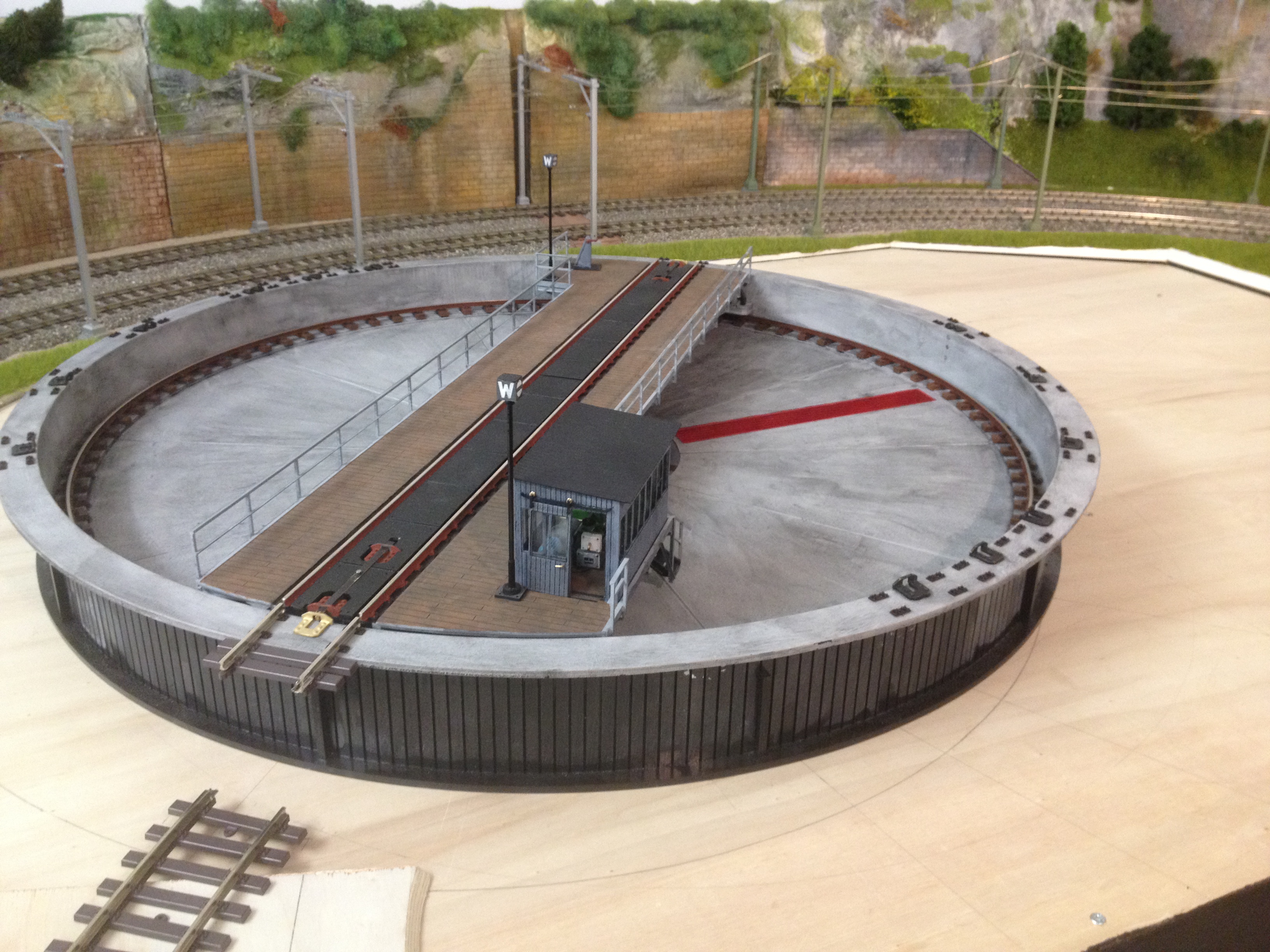

Je dois maintenant modifier le module qui va recevoir le pont tournant: découpage , alimentation et pose des rails d’accés

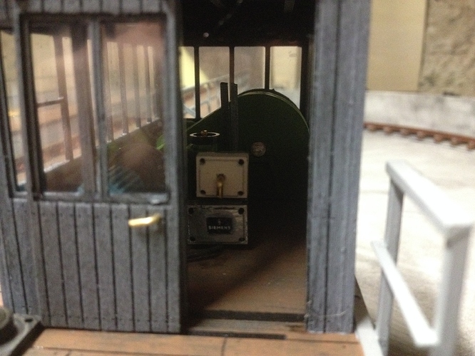

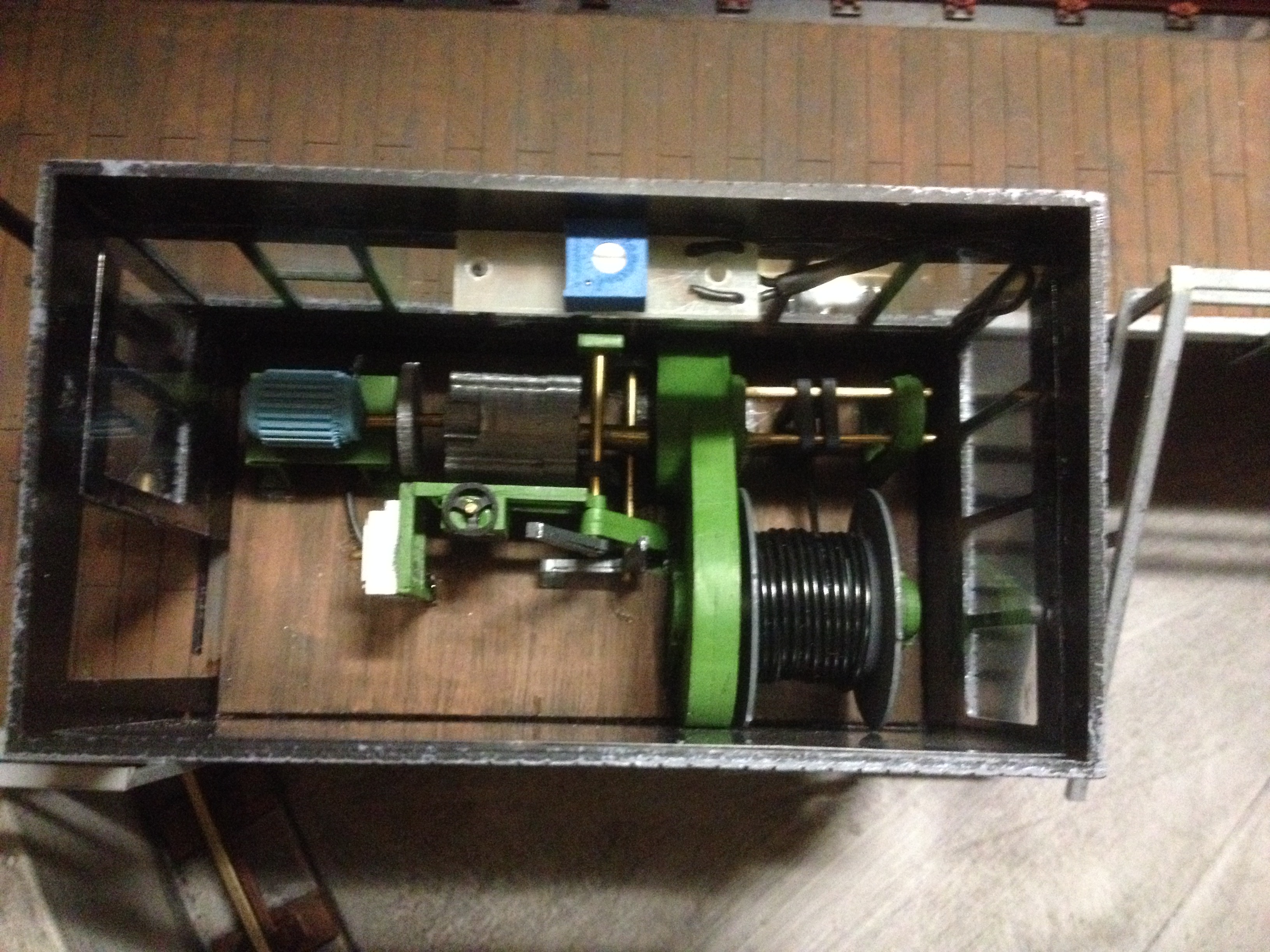

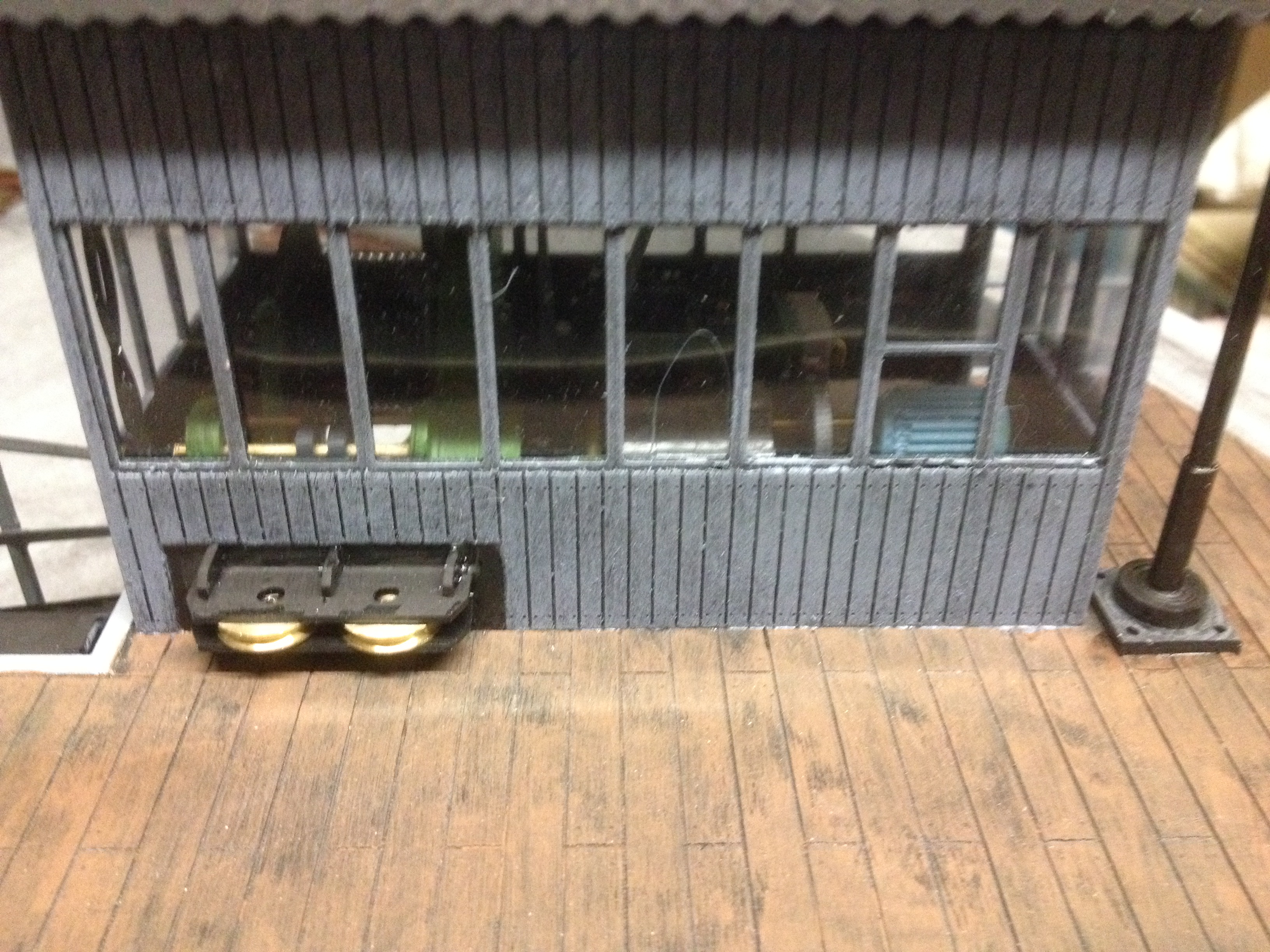

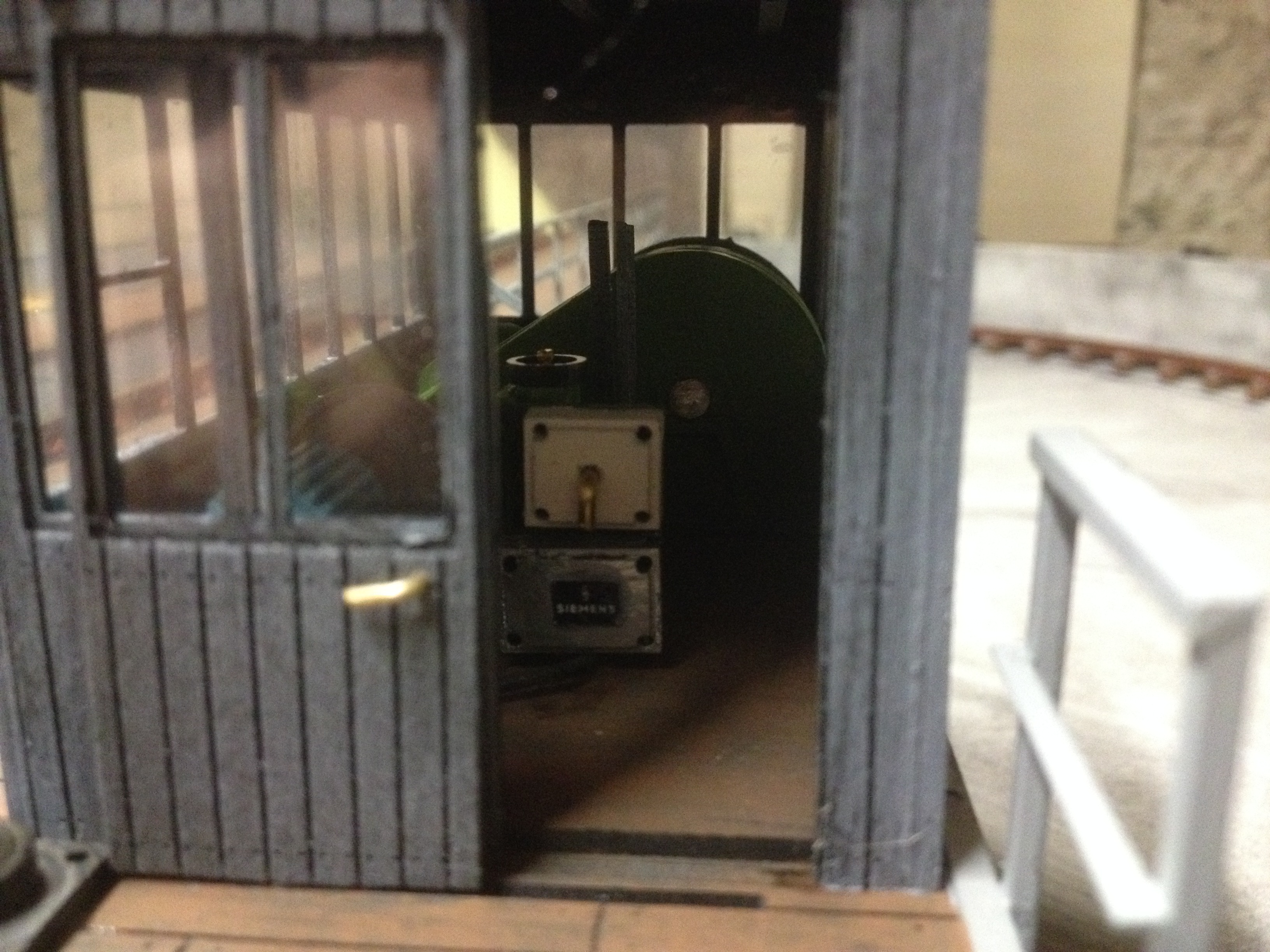

En attendant voici quelques photos de la cabine de pilotage du pont tournant :
Bonsoir Jérôme,
P’tite question : A quoi peut donc servir un treuil sur un pont tournant ?
Étonnant souci du détail cette cabine !
Bonsoir Pierre, bonsoir à Tous,
Je pense que le moteur pour être débrayer du pont pour embrayer le treuil:
Celui ci pouvait tracter des machines à l’aide des poulies de renvoi sur le devant de la cabine de pilotage.

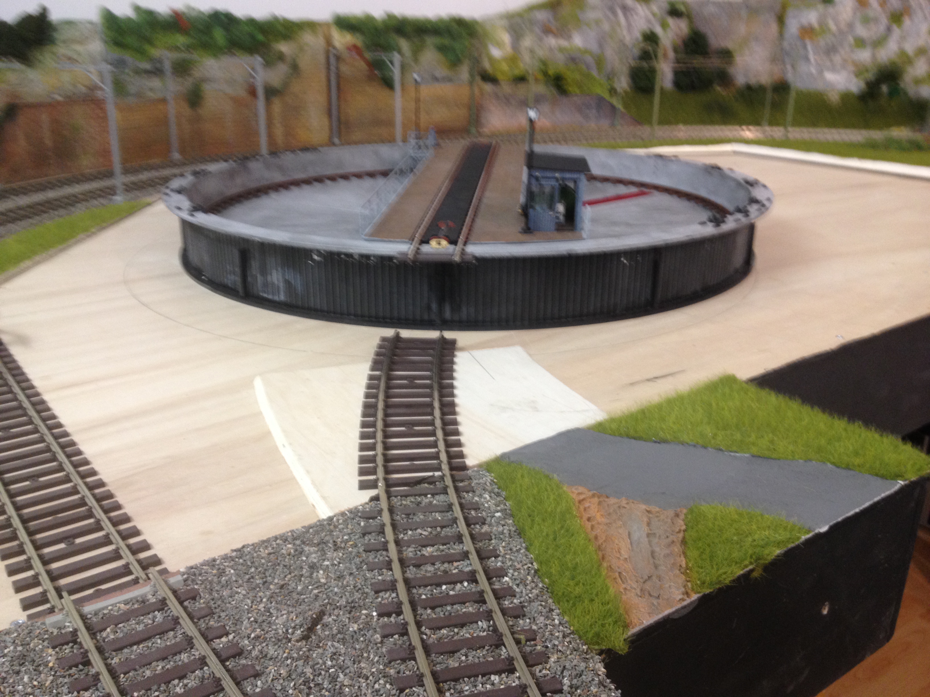

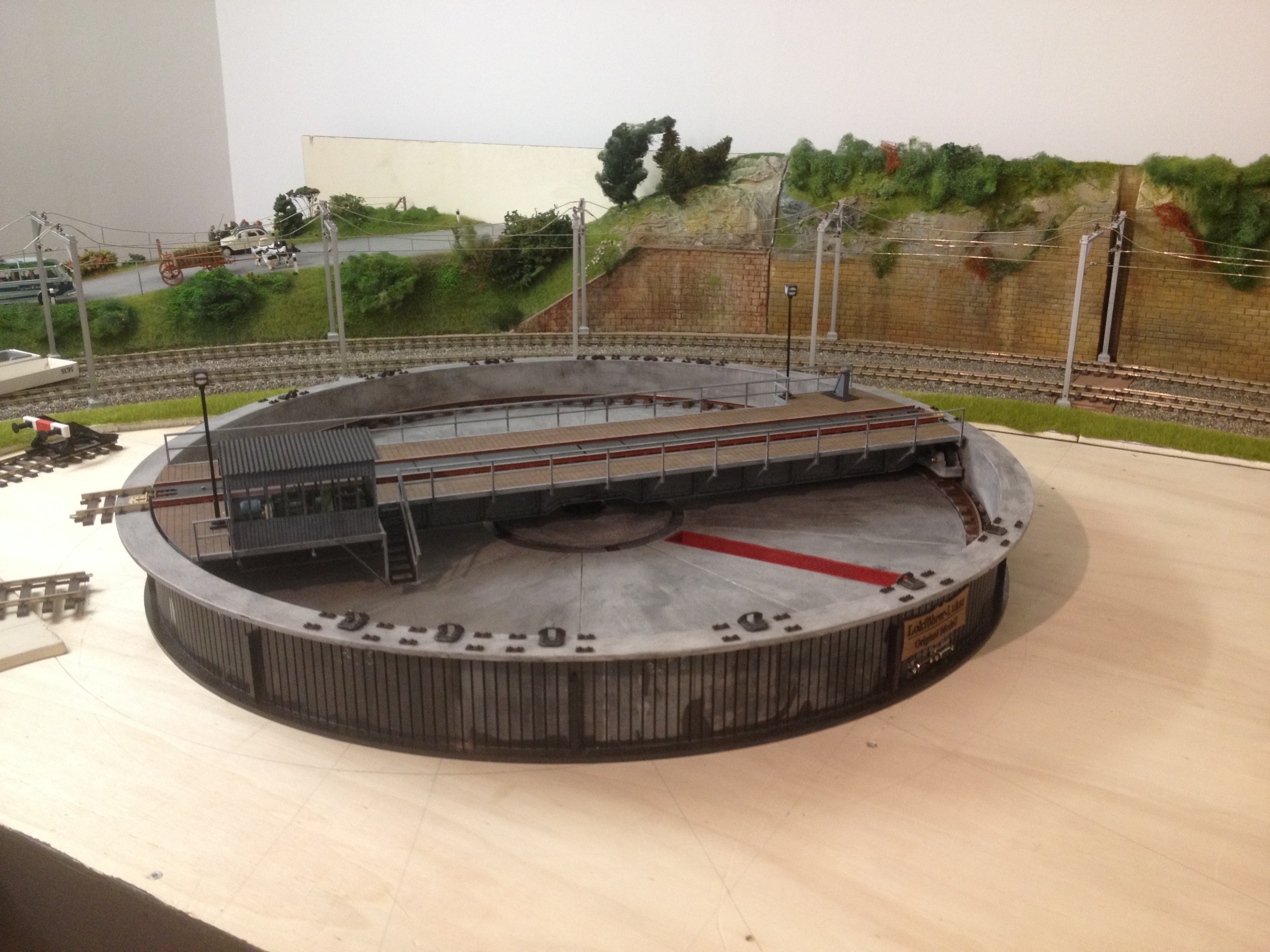

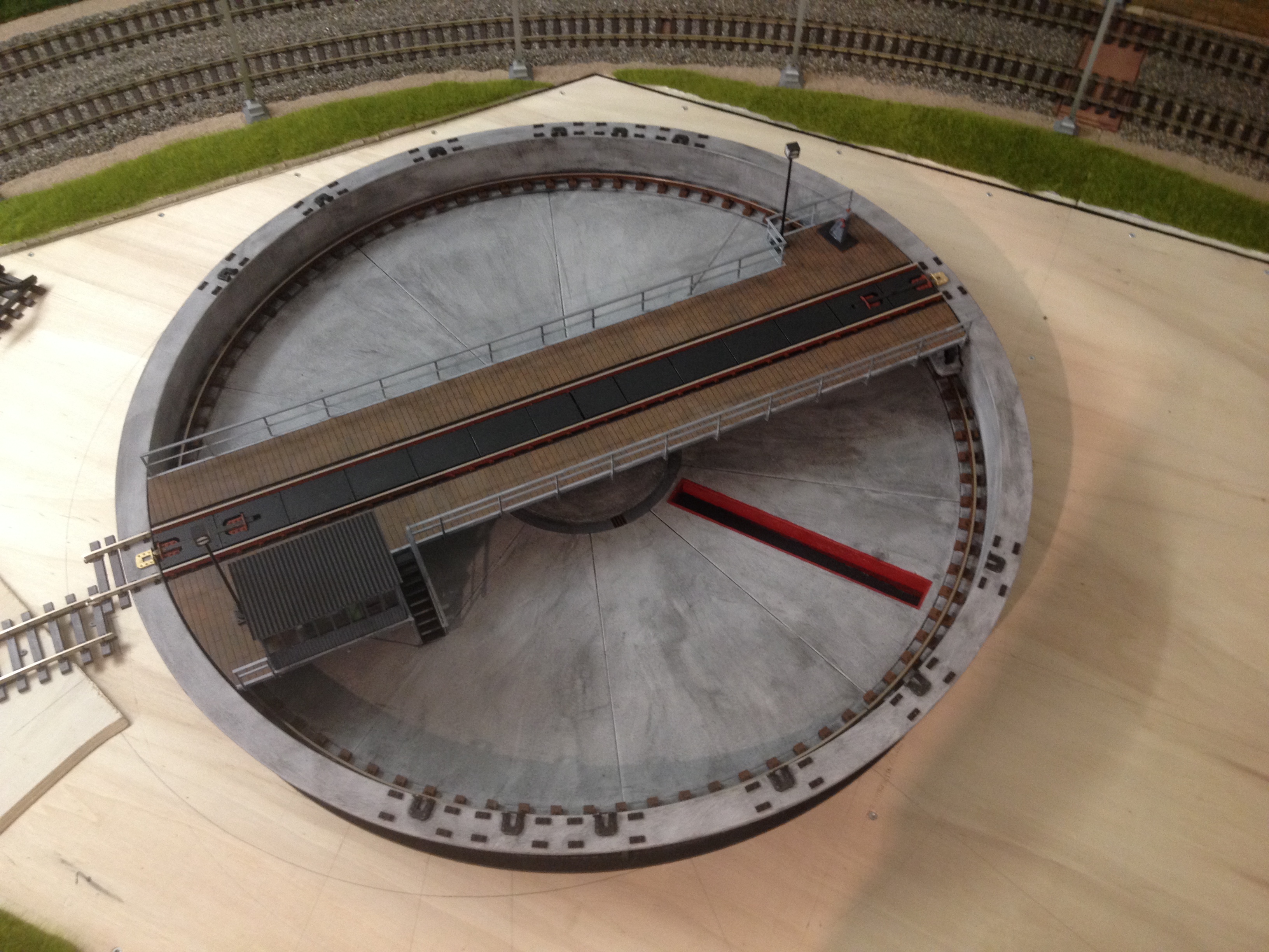

Je profite de cette semaine de “pont” pour avancer le mien !
J’ai positionné les verrous et les semelles de fixation des rails.
Les trois voie d’acces à la rotonde ont un angle de sortie de 10°
Les trois voies d’accès extérieures ont un angle de sortie de 20°. Sur une de ces voies, il y aura une grue a eau motorisée …! Elle permettra de ravitailler en eau la C5/6 Elephant lors des sorties pour “trains historique”:
Je me pose la question si je dois poser des amorces de voies sur l’opposée des sorties qui ne seront pas utilisées. J’ai tout de même positionné des semelles de fixation…
Il me reste à renforcer le module et à réaliser la découpe avant l’insertion .
Jérôme :lol!:
Bonjour Jérôme,
Il a un petit air de famille avec le pont Marklin en fait.
Je pense que le fonctionnement doit être un cran au dessus !
Wouaw !
Superbe Jérôme :cheers:

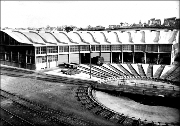

Pour les sections de voies, je dirais de les mettre.
Regarde cette photo de la rotonde de Poitiers en 1948

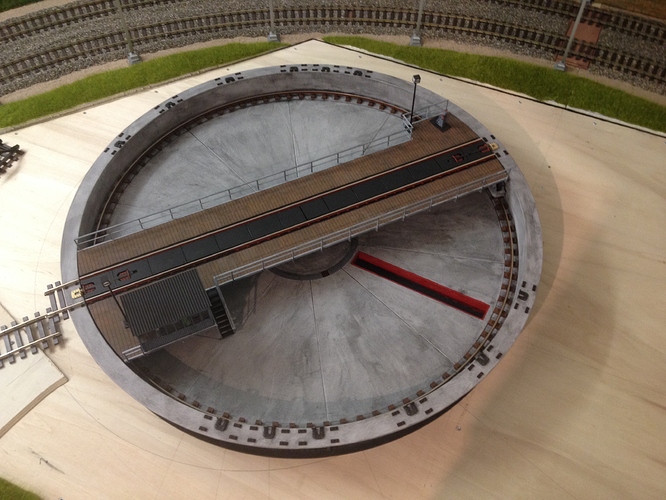

Bonjour Philippe, Bonjour à Tous
Oui, c’est un pont d’origine germanique, donc effectivement, il y a bien un air de famille:
Je n’ai pas encore tester le fonctionnement digital.
Il est équipé d’un décodeur digital avec inversion de polarité ( 2 rails ) automatique .
La connexion est trés simple avec raccordement par connecteur à l’alimentiion du circuit traction de la CS Märklin.
Il y a une seconde connexion pour un boitier de pilotage spécifique pour piloter a proximité les mouvements du pont.
Donc a suivre pour la premiére mise en service apres l’intégration complétedans le module
Jérôme :lol!:
Bonjour Vincent, Bonjour à Tous,
Merci beaucoup Vincent
Cela confirme ma première idée.
Je poserai donc des coupons de rails sur toutes les voies y compris celles qui ne seront pas utilisées:

Maintenant regarde …
