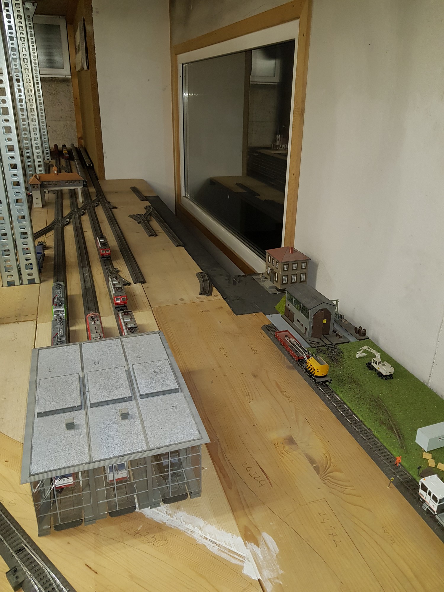

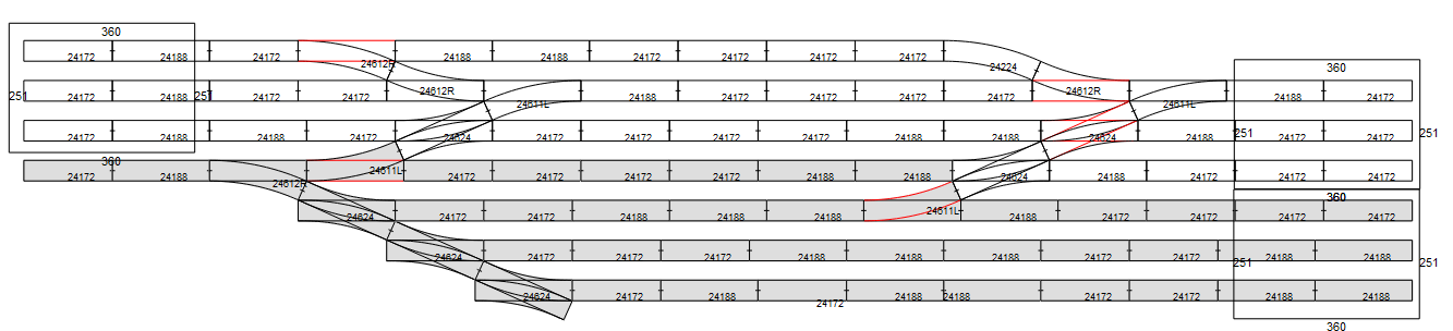

le dépôt est en cours de modification. les plans sont fait et l’aiguillage triple au fond est supprimé, j’ai d’ailleurs supprimé plusieurs triple inutile sur le réseaux.
voilà le plan du dépôt, les voies en gris clair sont déjà existante.

le dépôt prend forme. j’ai ajouté deux voies de garage supplémentaires en prolongeant une voie existante. un poste d’aiguillage à trouvé sa place

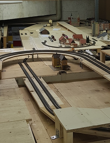

le lac est prévu dans le trou au premier plan donc je pense pas que les péniches pourrait passé par là.
Par contre j’aurais aimé faire une circulation entre la partie au deuxième plan vers la halle brune et le port, mais ça me parait compliqué. ou en utilisant des écluses ?

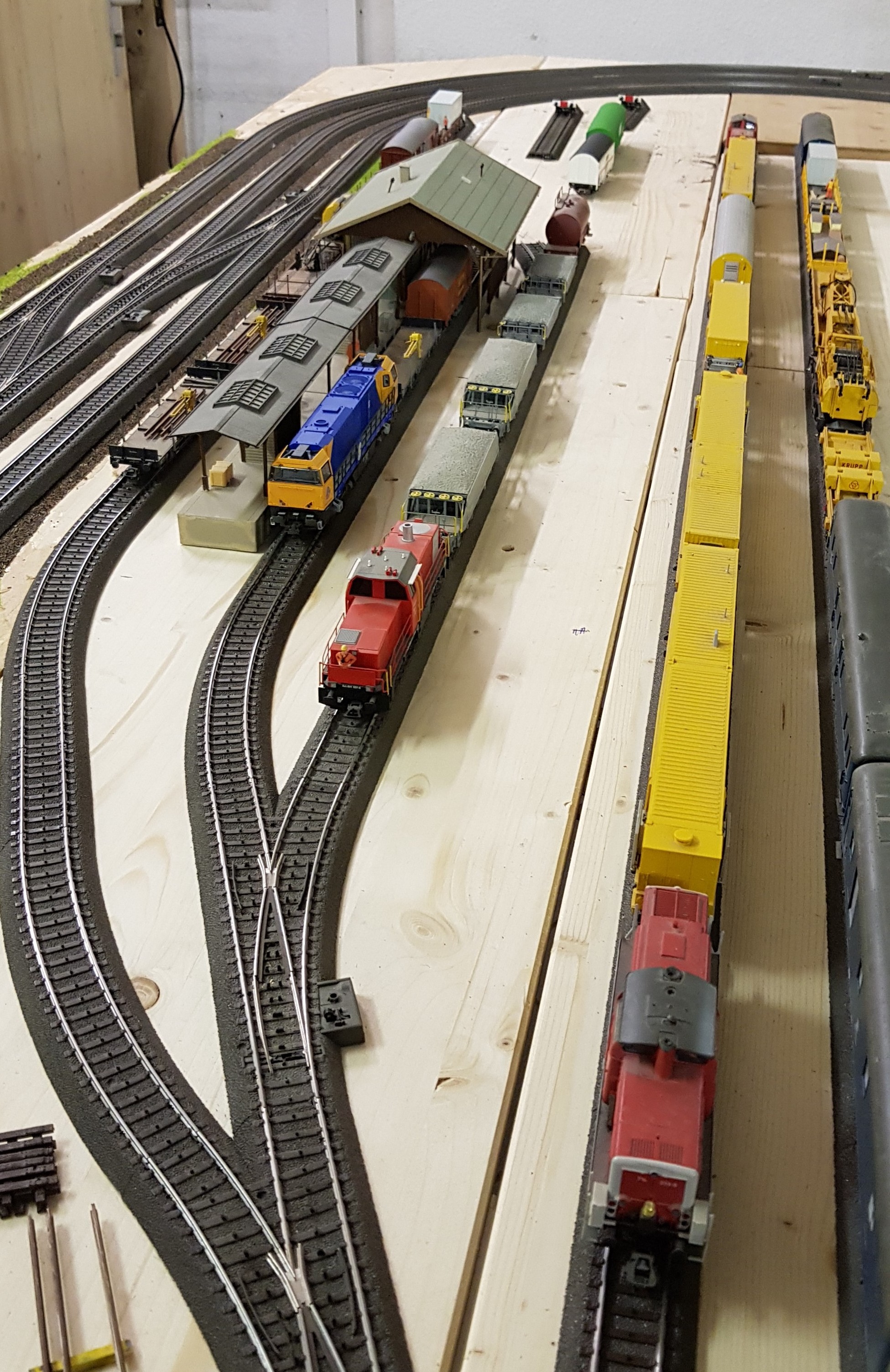

Mon réseau avance gentiment. J’ai complété une partie du circuit ce qui me permet de faire rouler les trains sur une bonne partie du circuit, même si celui-ci n’est pas encore complet.
Mais alors que je m’en réjouissais un problème c’est fait jour. J’avait déjà un bruit dû au vibration des cosses permettent la circulation du courant d’un rails à l’autre je crois qu’ont en avait déjà parlé. Mais depuis que j’ai fixé les nouveaux rails se soir, ce bruit est devenue bien plus important dès que je veux faire rouler un locs. et celle-ci avance à pas de tortue même au maximum sur la CS 3.

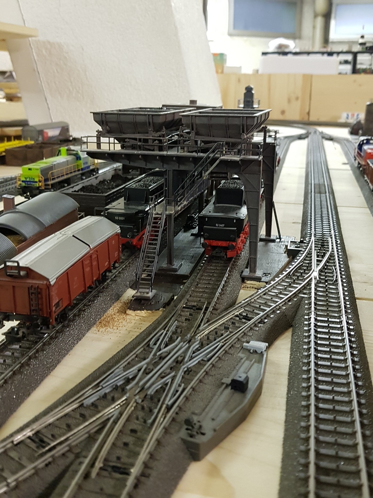

J’ai constaté que ce bruit sur les rails se fait plus fort sur un partie bien précise du réseau, à l’entrée de la gare de triage, la zone de la raffinerie. J’ai démonté les voies les une après les autres et pas de changement ou presque.
J’ai trois voie dans cette zone. lorsque je démonte l’aiguille anglaise et la simple entourée sur l’image, le bruit s’arrête. si je remet seulement l’un des deux le bruit revient, j’ai tenté de changé les aiguillages par d’autres sans résultat. le montage serait-il en cause ? manque de puissance sur le réseau ?
