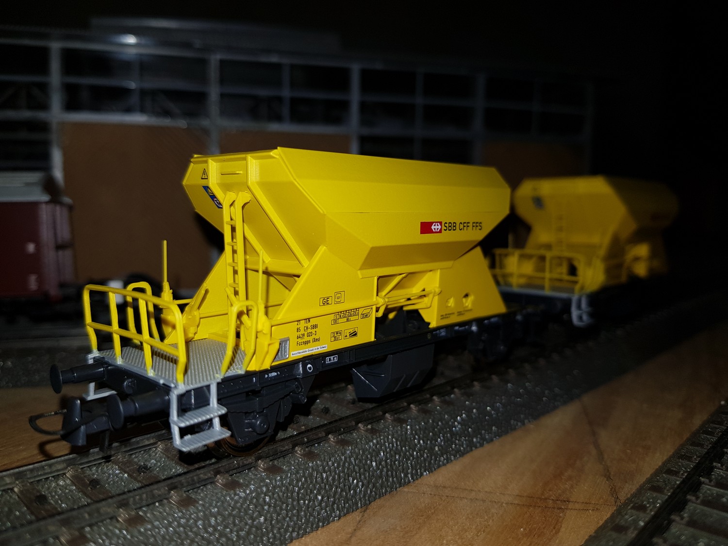

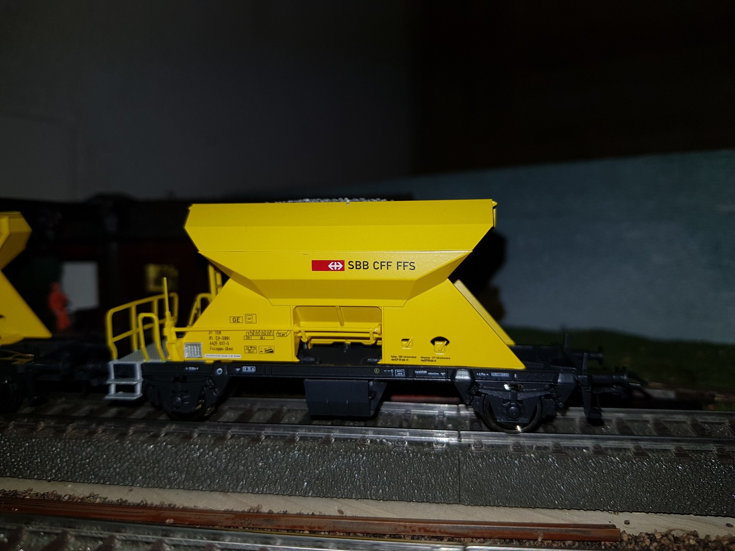

Voilà les derniers arrivé. les wagons Roco Fccnpps (Xns) CFF Infrastructure
le design des wagons n’est pas le bon se sont en fait des RailPro repeint en jaune. dommage.
par contre il sont chargés.

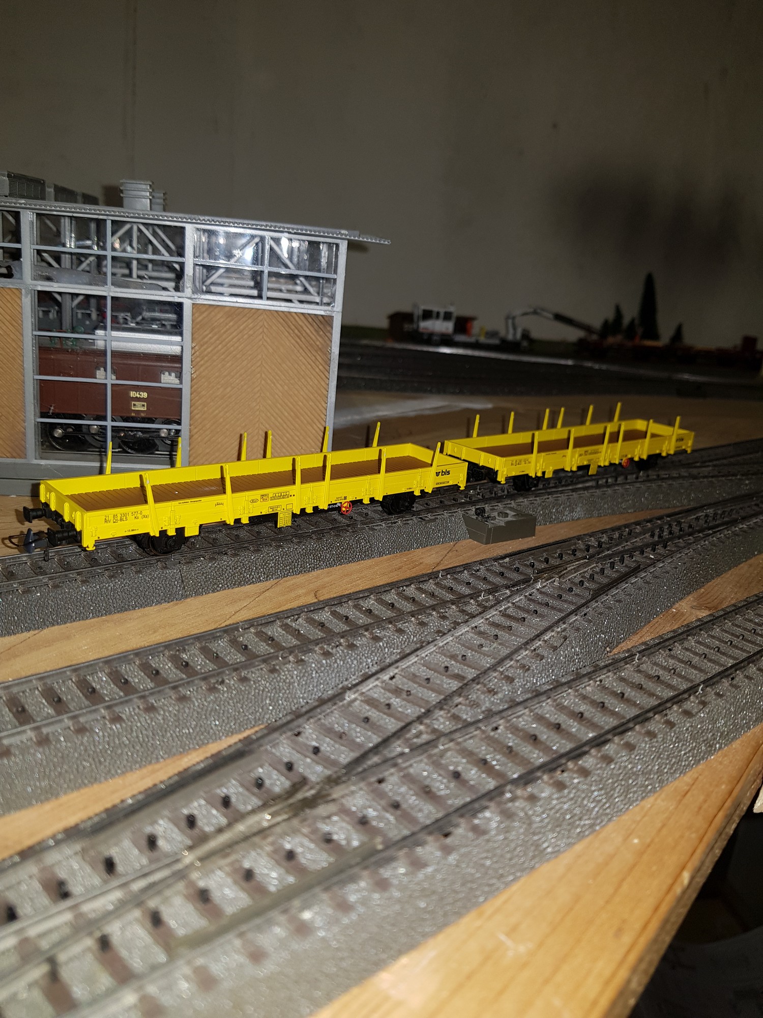

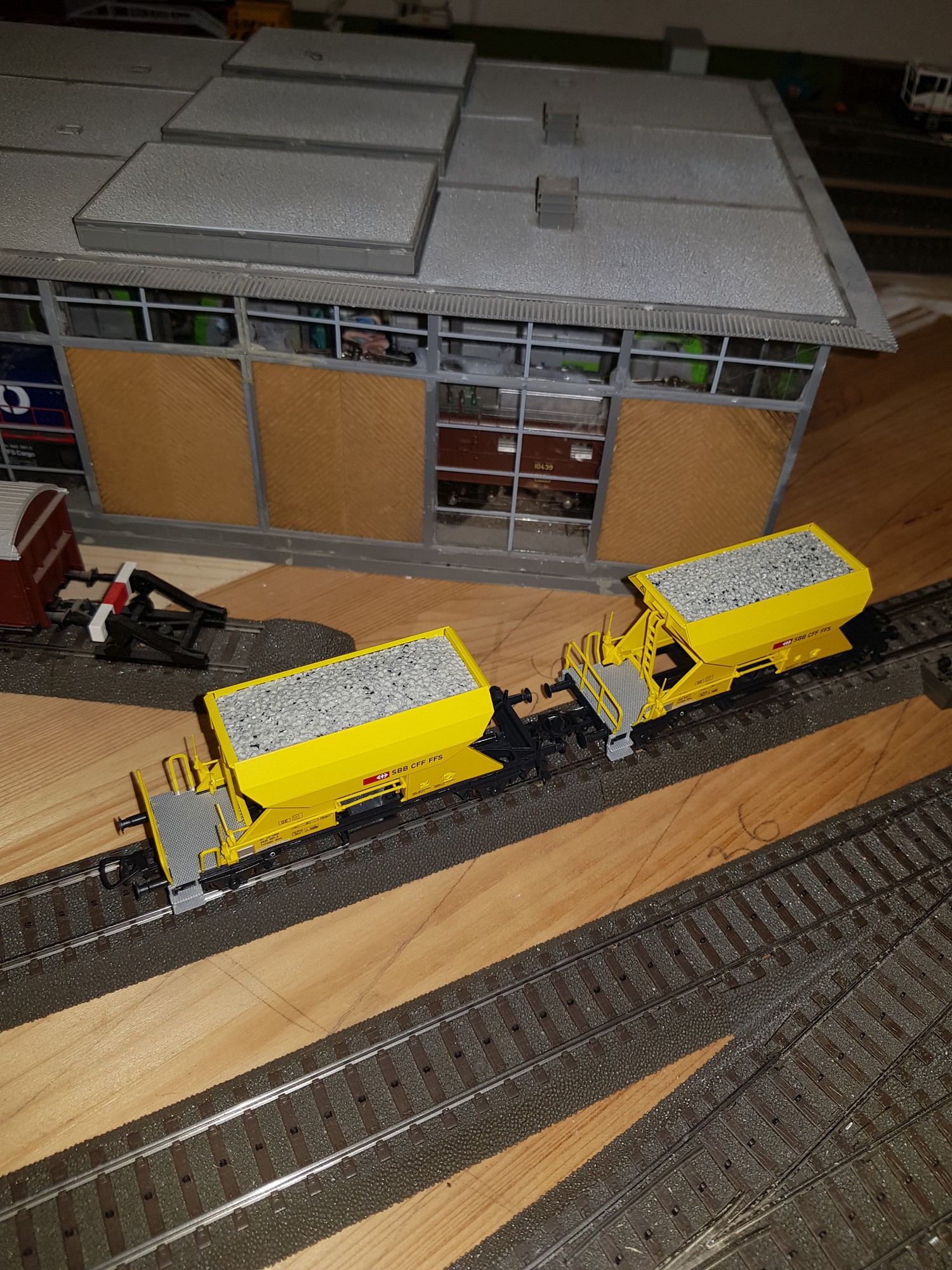

encore deux wagons jaunes pour le réseau ! cette fois se deux wagons plats à essieux du BLS que j’attendais depuis plusieurs mois.
Ks/Xs DU BLS modèle de Aku Modelleisenbahnen. Modèle exclusif pour Eyro model

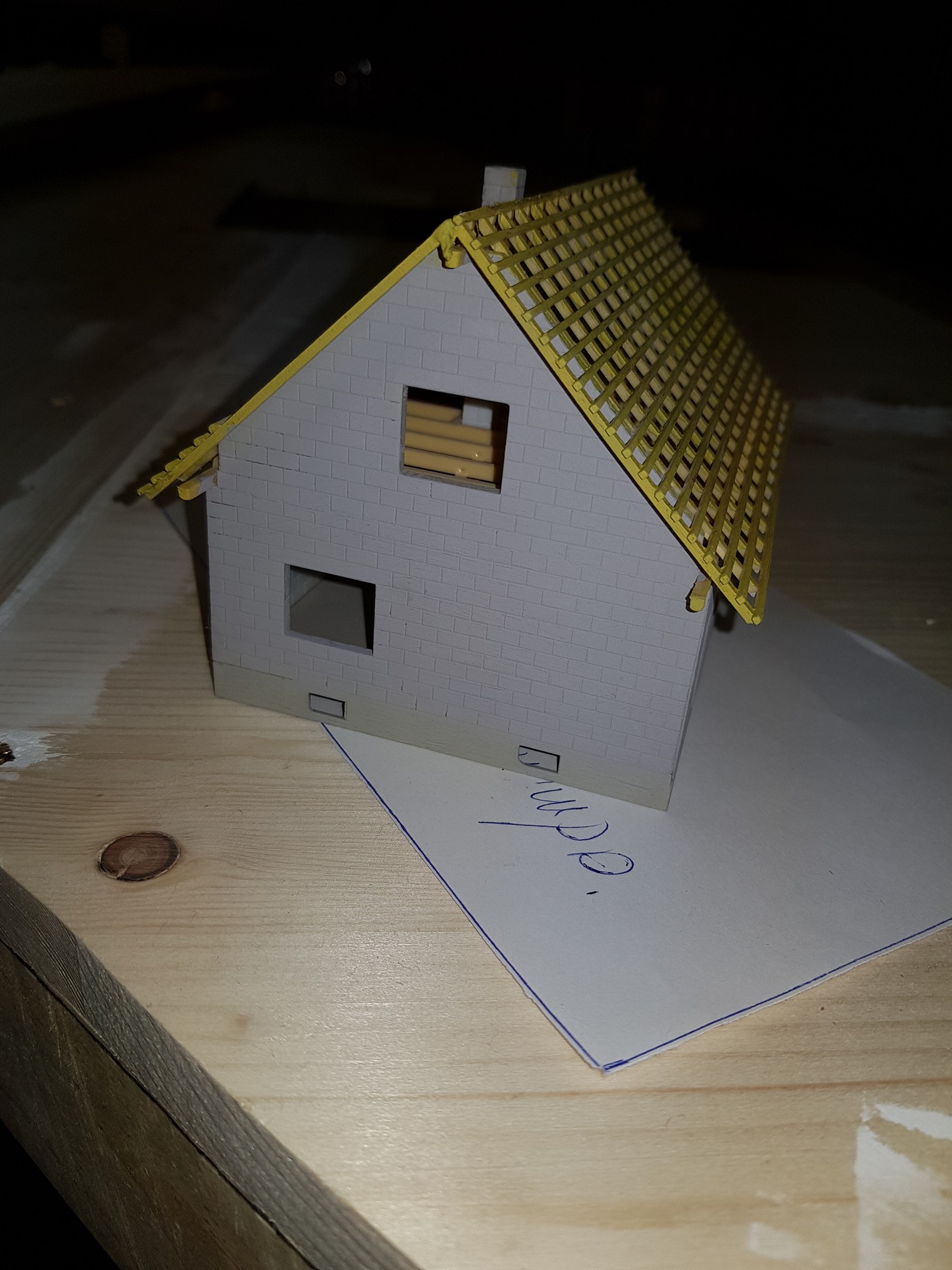

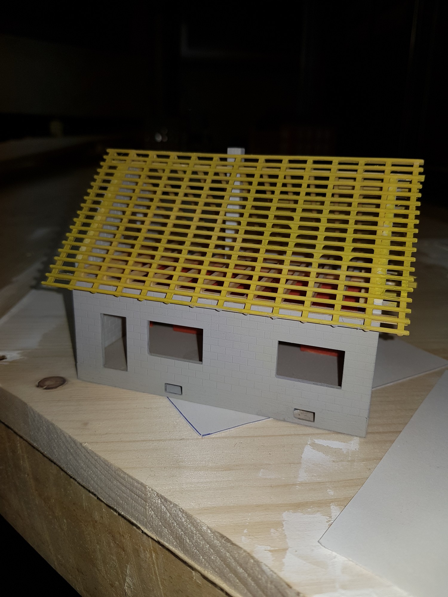

petites essai du week end, j’ai enté une peinture sur une villa en construction afin qu’elle fasse plus vrai et moins plastique.
C’est une première assez satisfaisante. comme le bâtiment était déjà monté, impossible de faire les parties visibles à l’intérieur.

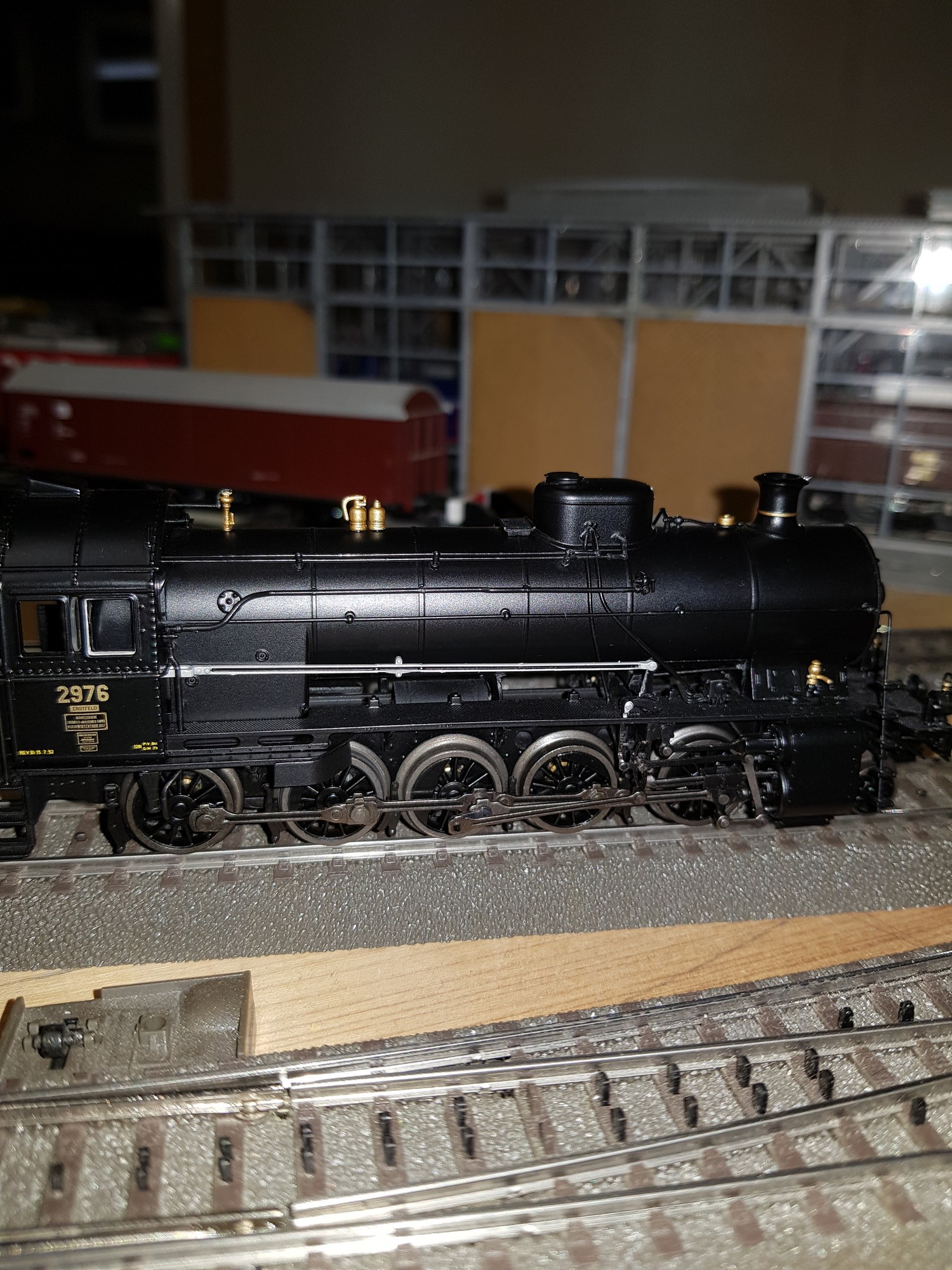

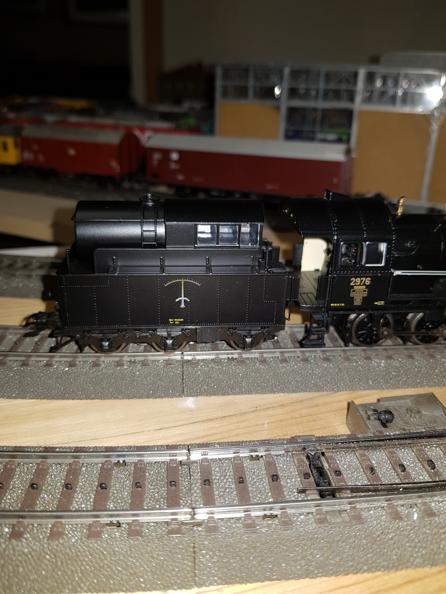

La C 5/6 marklin des CFF est arrivée chauffée au fuel ! très belle machine que j’ai plaisir à faire rouler comme à regarder.
elle porte le numéro 2976
au coté de sa sœur chauffée au charbon qui porte le numéro 2965

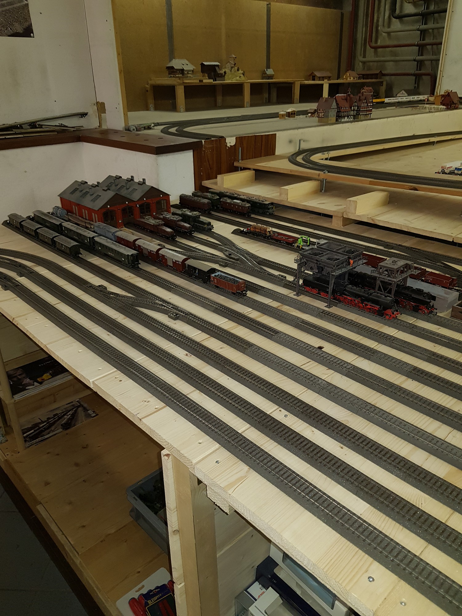

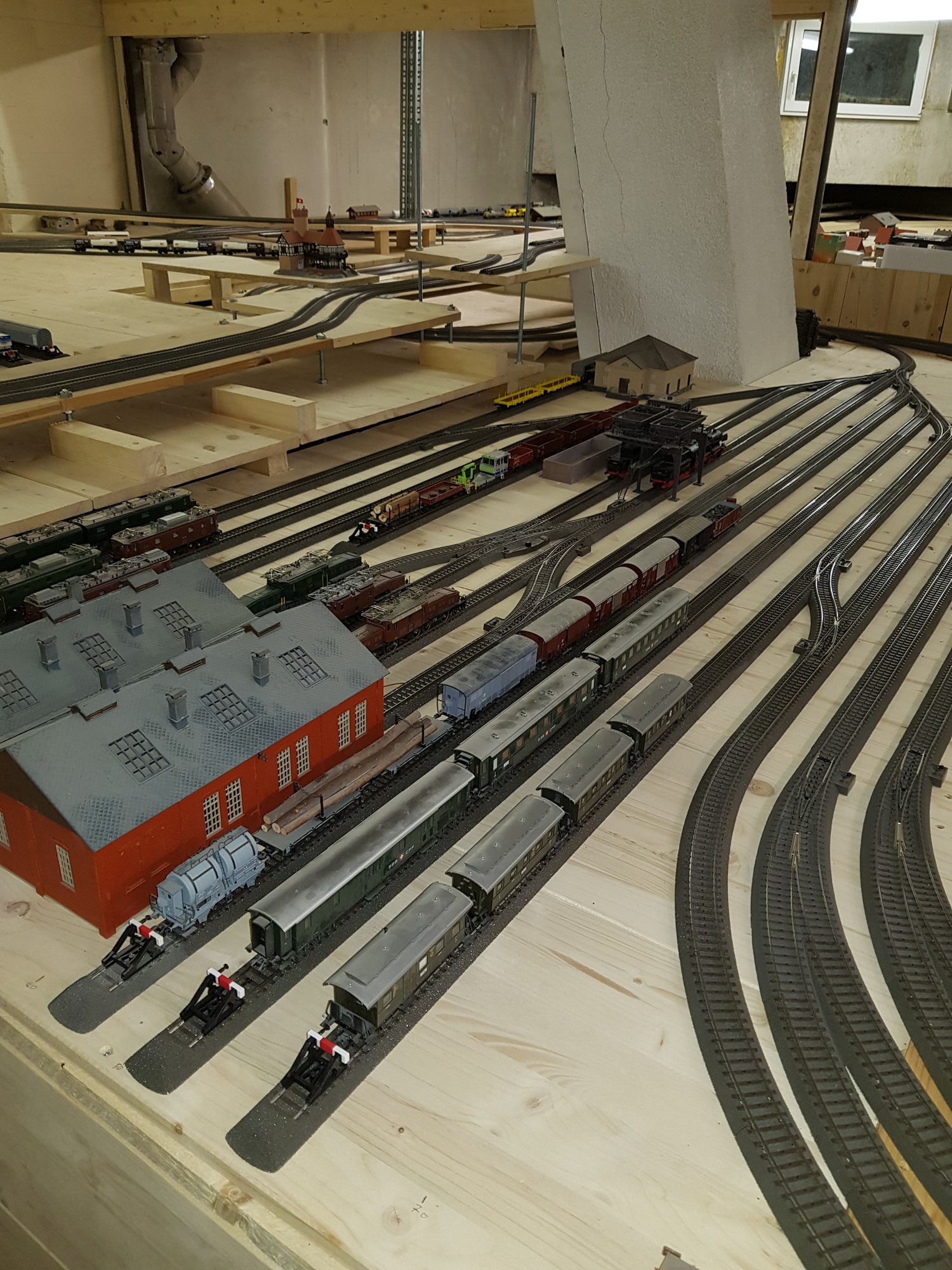

les travaux avances gentiment. J’ai du modifié mes plan et déplacé mon dépôt vers la gare de dépassement.
J’ai donc construit un support complet et refait les plans, reste plus qu’a commandé les rails manquants
voici le plan du dépôt.
Je déplacerais l’aiguillage triple le plus possible à droite.
Là où tu l’as prévu il y a beaucoup de pertes de longueurs. :wink:
En fait, je ne vois pas bien ce qu’il fait là. Tu le supprimes.
Tu laisses les trois entrées en place et sur la ligne supérieure tu places un simple aiguillage.
comment aurais-tu fait, ton idée est intéressante
Finalement j’ai suivi mes plans et le dépôt est installé, du moins les voies. il manque encore des constructions à installer.
au fond vers la Ae 8/14 viendra le dépôt marklin “Kit Hangar à locomotive Rottweil”
le château d’eau Faller 120143 devrait aussi se trouver une place
le bâtiment administratif Faller 232213
Installation de sablerie 120146
pompe de remplissage d’eau 120137
le poste d’aiguillage 120101 complètera le tout.
il faut également que je termine le chargeur de charbon en assemblant la grue.
que dire Waouh , c’est très grand.
Bonne soirée.
Gilles
Voilà un dépôt qui promet ! :smiley:
Vivement la suite…
Manu.
Quelle belle installation
Joyeux Noël
merci pour vos messages. j’ai déjà commandé certains bâtiment.
J’ai changé le bâtiment administratif pour un autre qui me semble plus adapté et plus authentique.
quand au château d’eau il attendra encore un peu.
C’est vrai que celui-ci semble plus réaliste.
Errol.

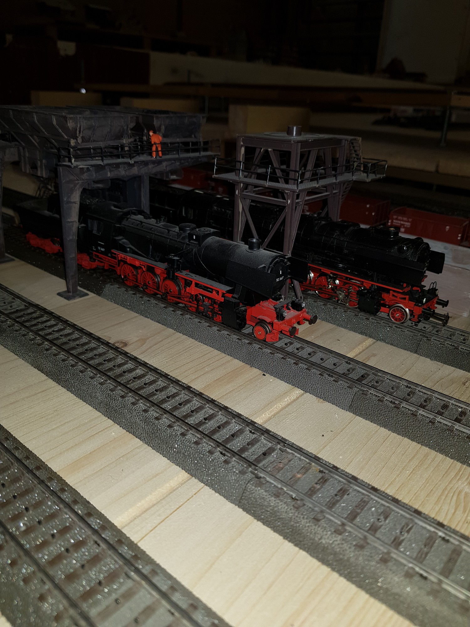

Sympathique cette ambiance “gueule noire”, à juste titre, qu’il y a un anachronisme assez grossier car aux sorties de tes Ce/Be 6/8… en aucun cas elles passeront par le chargeur de charbon !!! Si l’on suit la logique, pas de caténaire aux alentours d’un poste de ravitaillement en charbon. Tu devrais ajouter une déviation (Tjd ou croisement) à la place de l’aiguille droite devant le grand chargeur !! :bulb:
