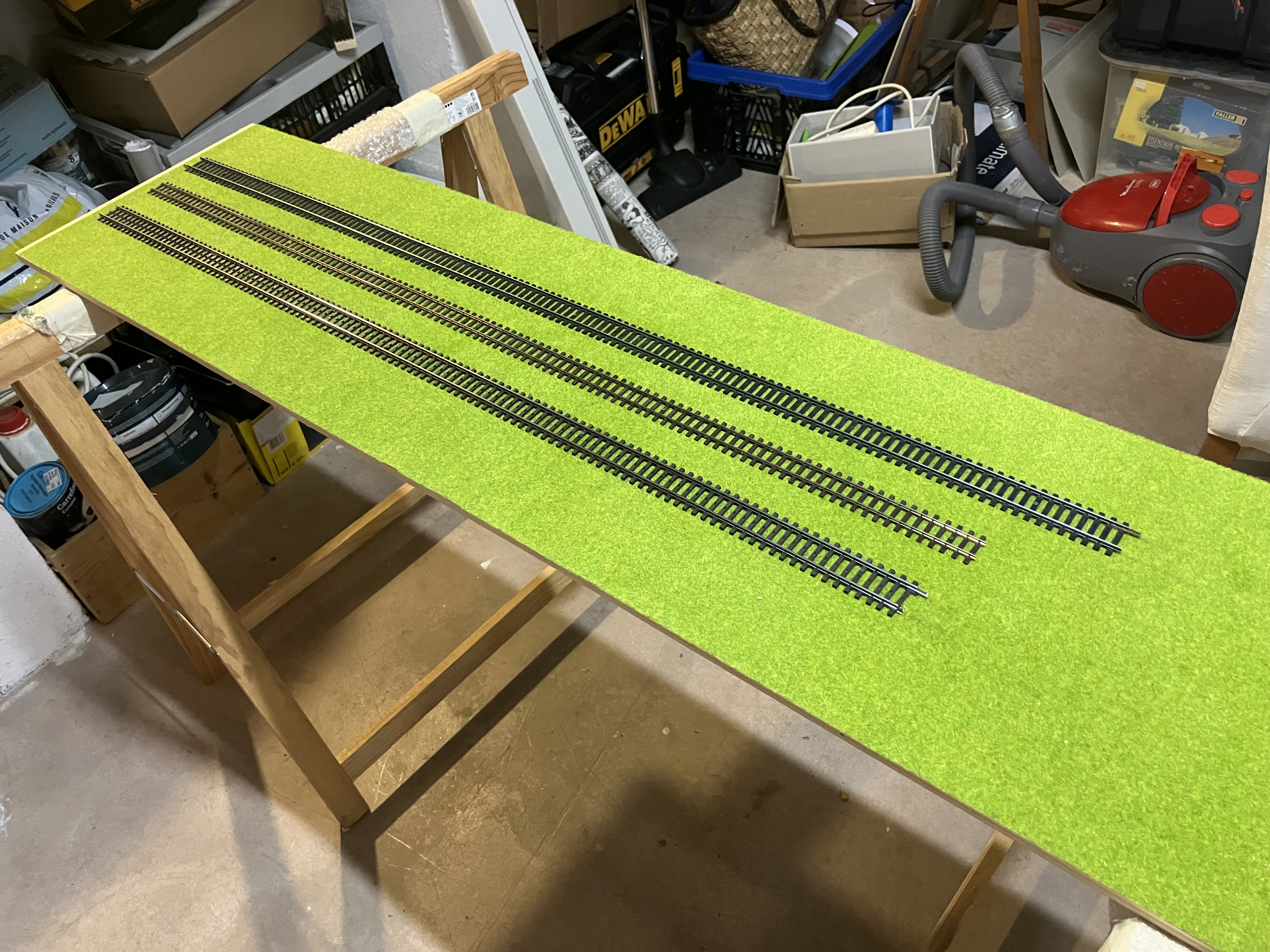

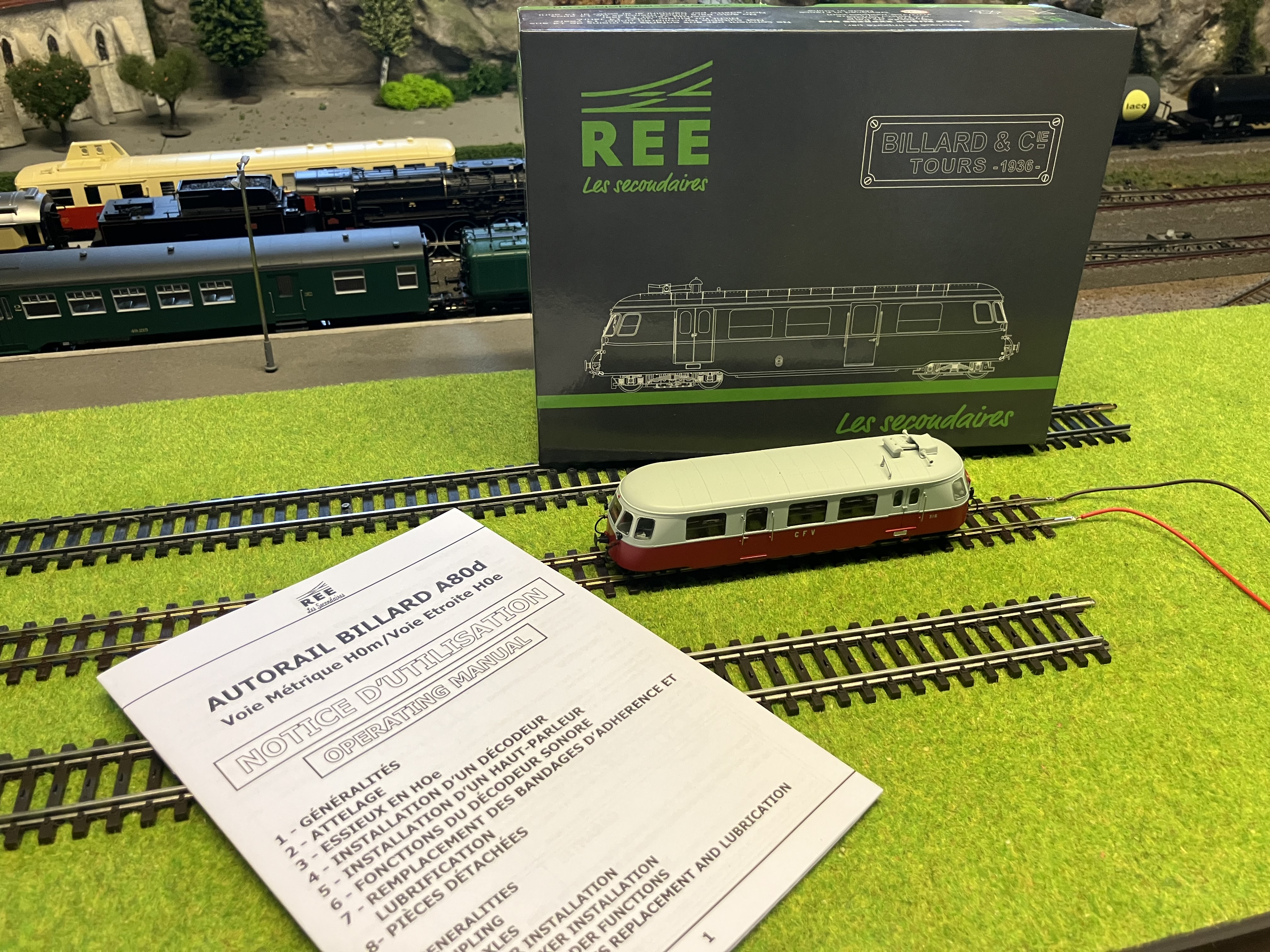

Activité du jour, création d’un petit module portable pour tester des locos.
De bas en haut : voie K, voie peco HOm et voie HO jouef
Bon bien sûr j’avais une idée derrière la tête… dégourdir mon Billard qui dormait depuis de longs mois dans sa boîte :smiling_face:
Une vidéo à venir :wink:
8 « J'aime »
