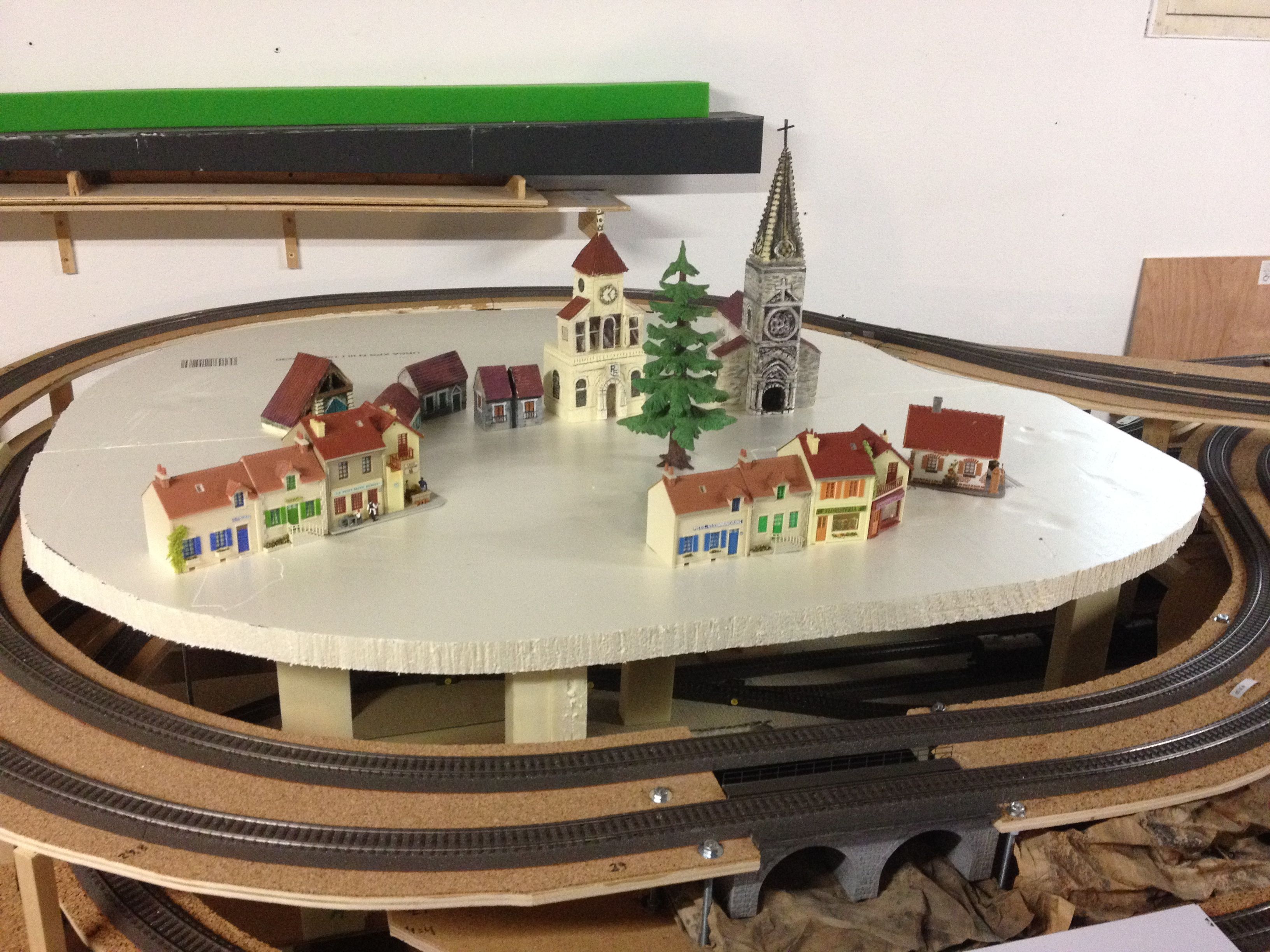

Bonsoir Serge,
il y a quelques maquettes en plastique, de marque MKD, que j’ai montées avec ma fille lors de quelques dimanche d’hiver. L’église, la mairie et les petites maisons autour ont été réalisées entièrement par mon beau père avec des récupérations de polystyrène extrudé, un fer à souder (pour “graver” dans le PS…) et de la colle. Le tout a ensuite été “peint” au feutre. Complètement à droite, ce sont des barres d’immeubles style année 70, en carton
Merci Xavier
Cool avec ta petite fille…belles journées passées ensemble
Le papa peut ere fier de sa fille

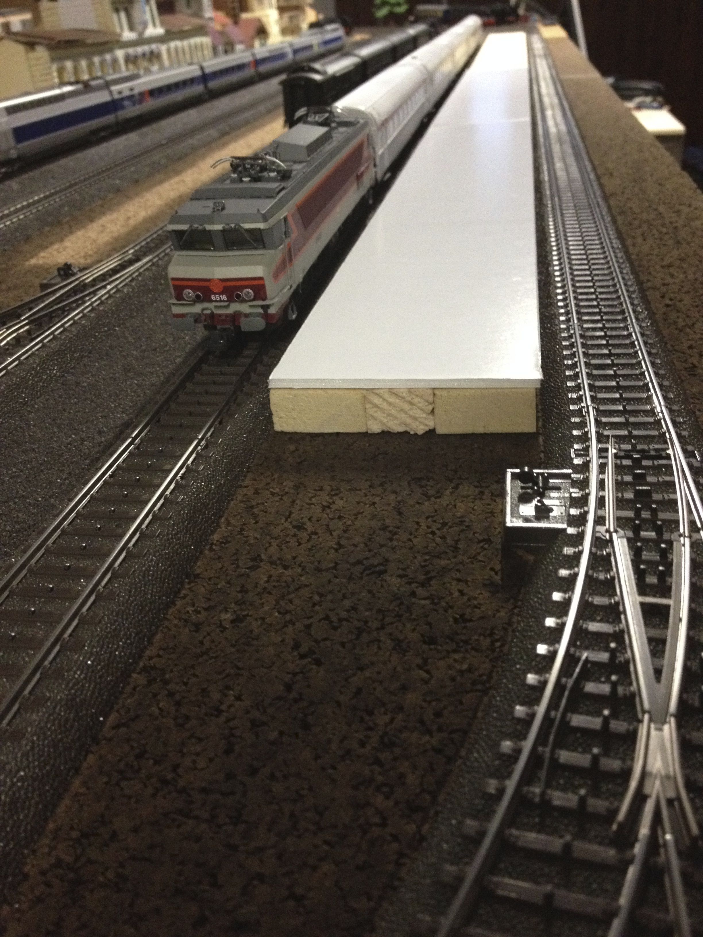

Tout d’abord un achat qui me tentait depuis bien longtemps, va juste falloir prévoir une extension

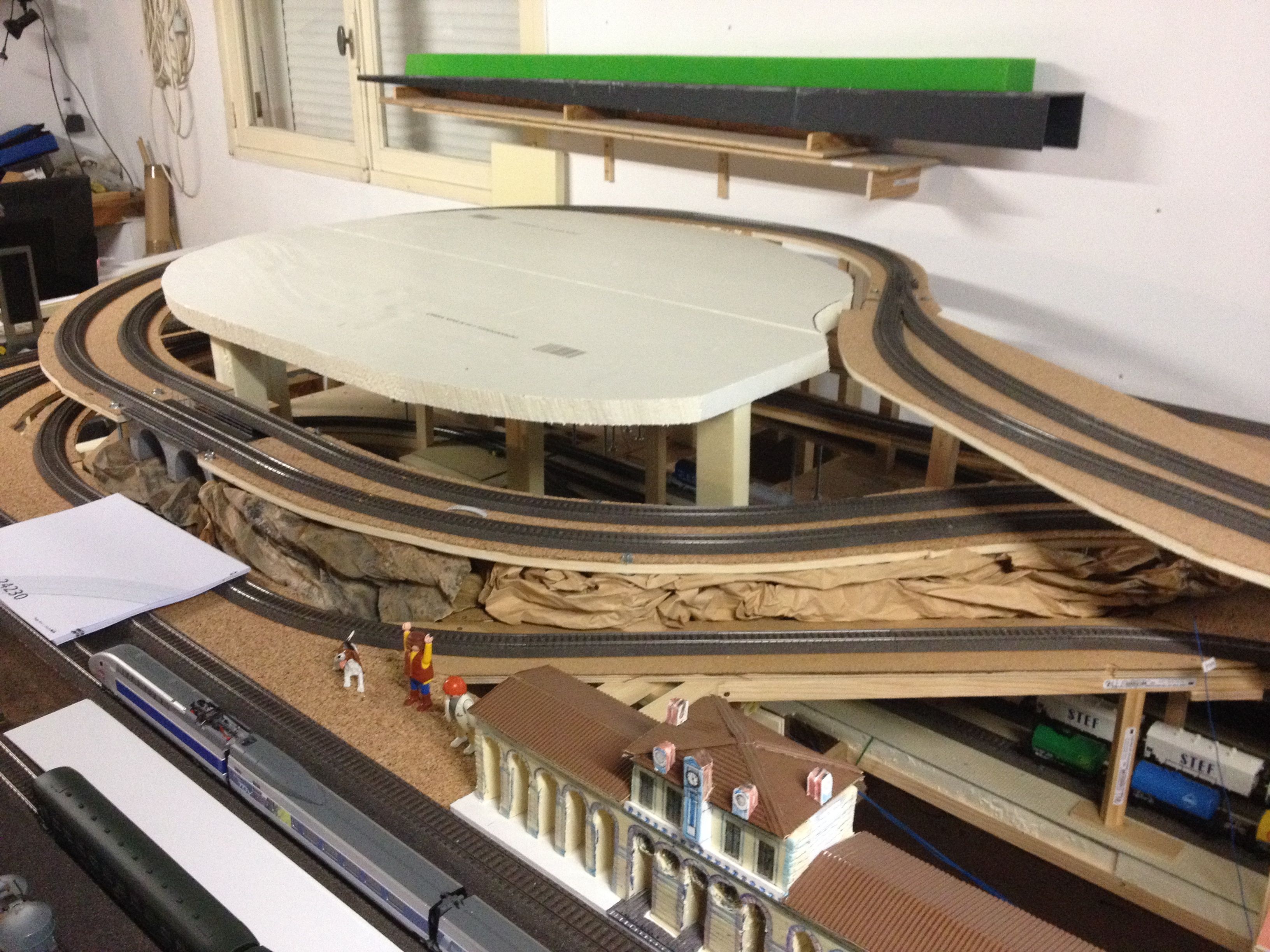

Ensuite, j’ai commencé à fabriquer les quais de la gare principale. Après plusieurs essais et après avoir bien regarder sur les différents fils de ce forum, j’ai choisi de coller une feuille de depron 3mm sur un assemblage (collé) de tasseaux de bois. Pourquoi un assemblage? Parce que je n’arrivais pas à avoir une lame de la largeur souhaitée, donc j’en ai pris trois que j’ai collées les unes aux autres ![]()
On aperçoit ce montage sur les photos

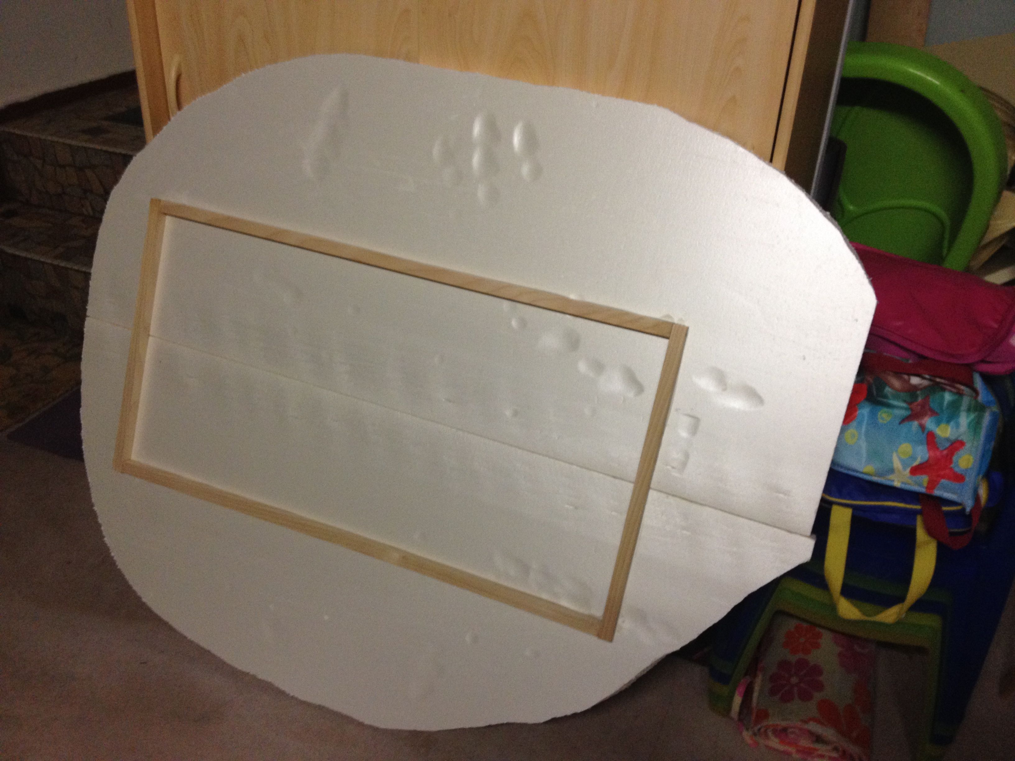

Depuis pas mal de temps je me creusais la tête pour savoir comment démarrer mon décor et surtout comment trouver un espace pour créer un village. Voici le résultat en image, enfin, pour l’instant il ne s’agit que d’essais préliminaires ![]()
. en effet, l’idée est maintenant de laisser libre court à l’imagination de ma fille pour la création de décor de village. De plus l’accès au centre du plateau étant compliqué, je voulais pouvoir faire ce travail “off-line” c’est à dire sur un autre support (table de cuisine par exemple). Le plateau en PS n’étant que posé (pour l(instant) sur des piliers, cela va pouvoir être le cas. Une fois terminé, il n’y aura plus qu’à venir le déposer et faire les finitions.

Bonsoir Xavier et aux autres
très beau projet qui avance bien
De mon coté, je suis en peline cogitation sur le relief mon réseau et je vois que tu as une boucle sur tes 2 denrières photos peux tu me dire quel est le développer, la hauteur de passage entre les 2 niveaux et aussi si tu as fais des test de roulement sur cette voie, si possible avec une charge au fesses de la loco.
D’avance merci

Cool les quais…
Merci Patrice!
La boucle côté voie intérieure s’étend sur environ 3,30 m et la hauteur de passage est de 10 cm. La pente oscille entre 3 et 3,5%.
J’ai fait de très nombreux tests avant de finaliser cette configuration, y compris des mesures de pentes avec le petit wagon clinomètre Märklin 46582 que je trouve très utile. Je le recommande à tous.

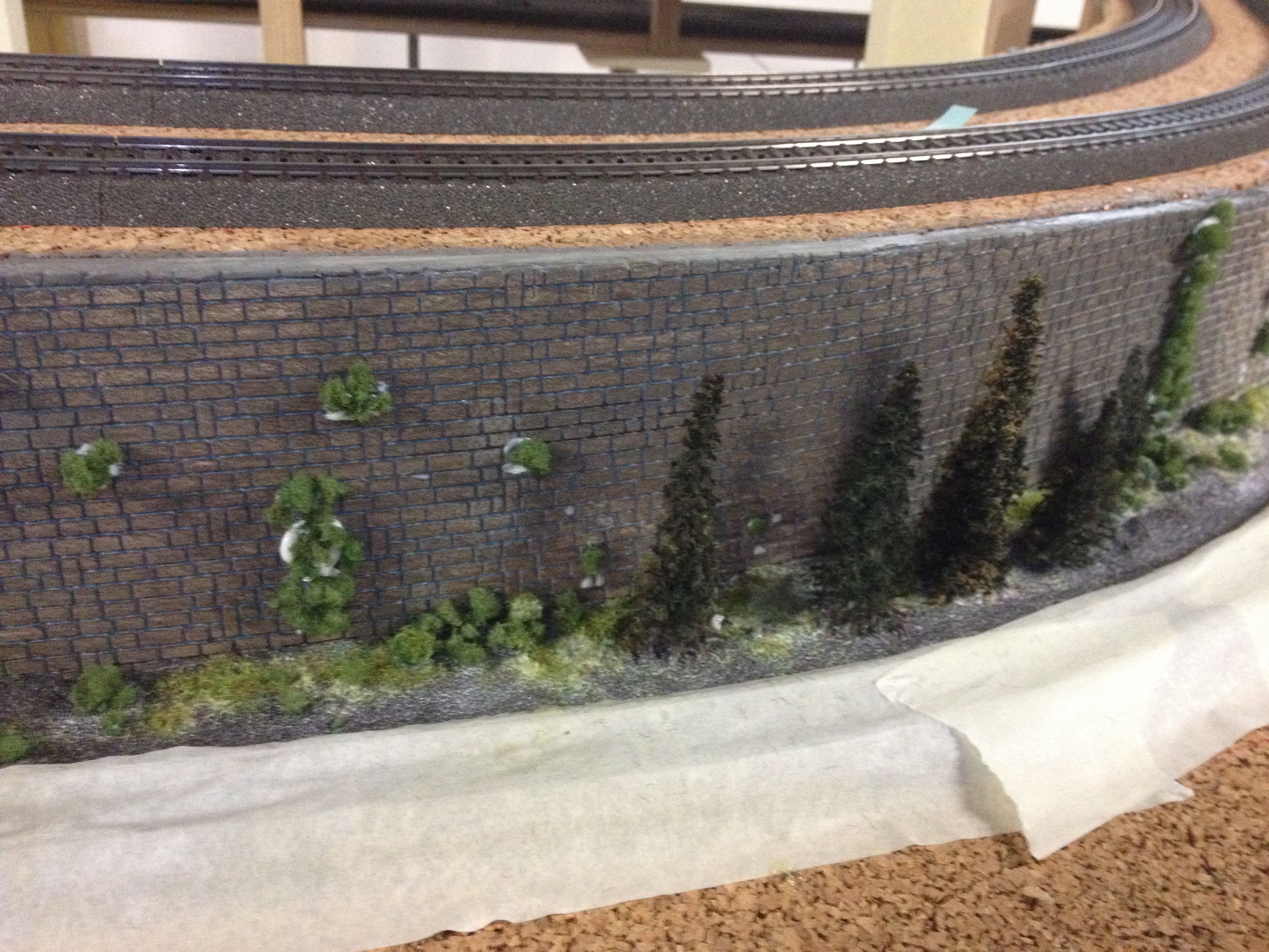

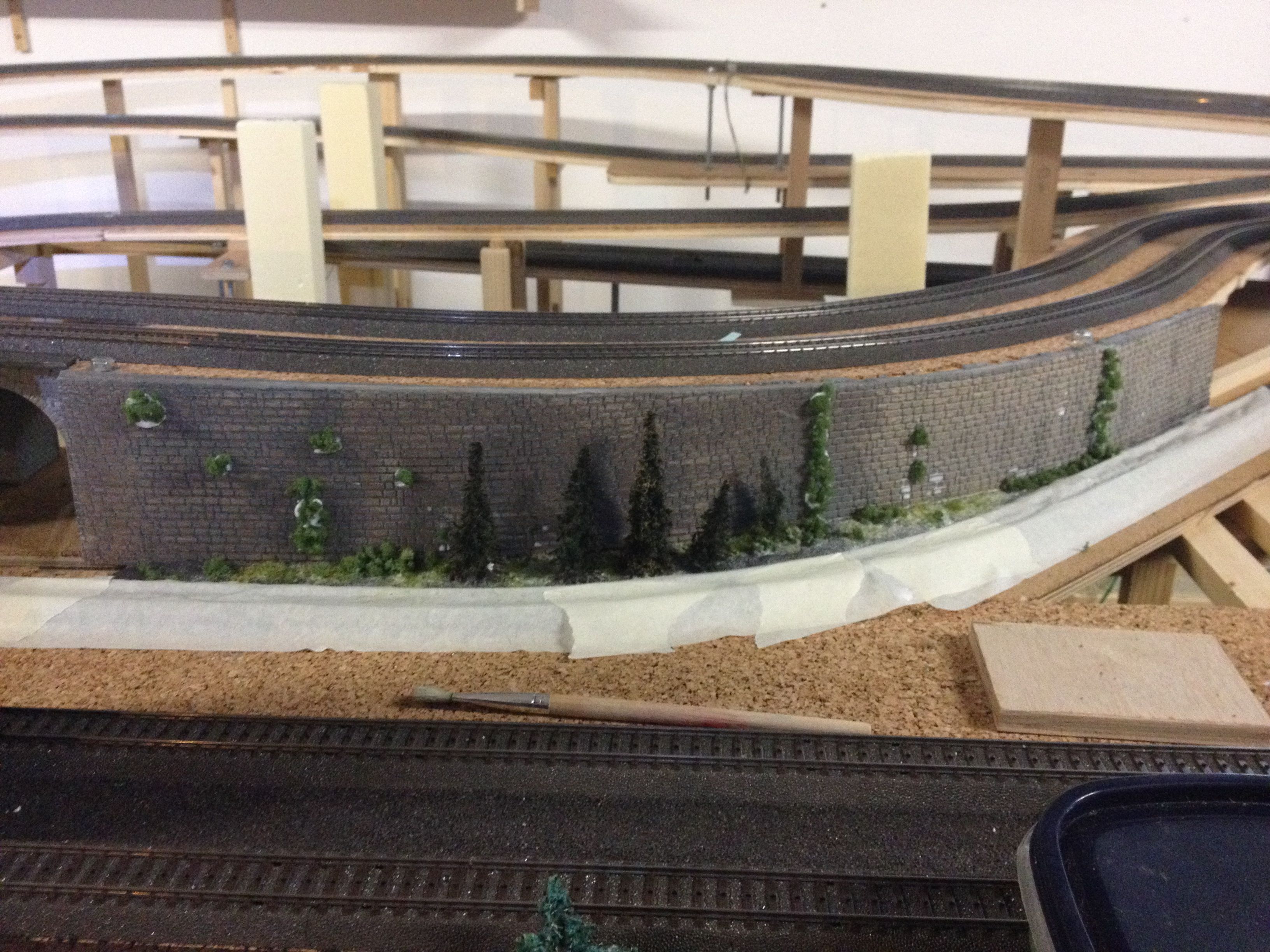

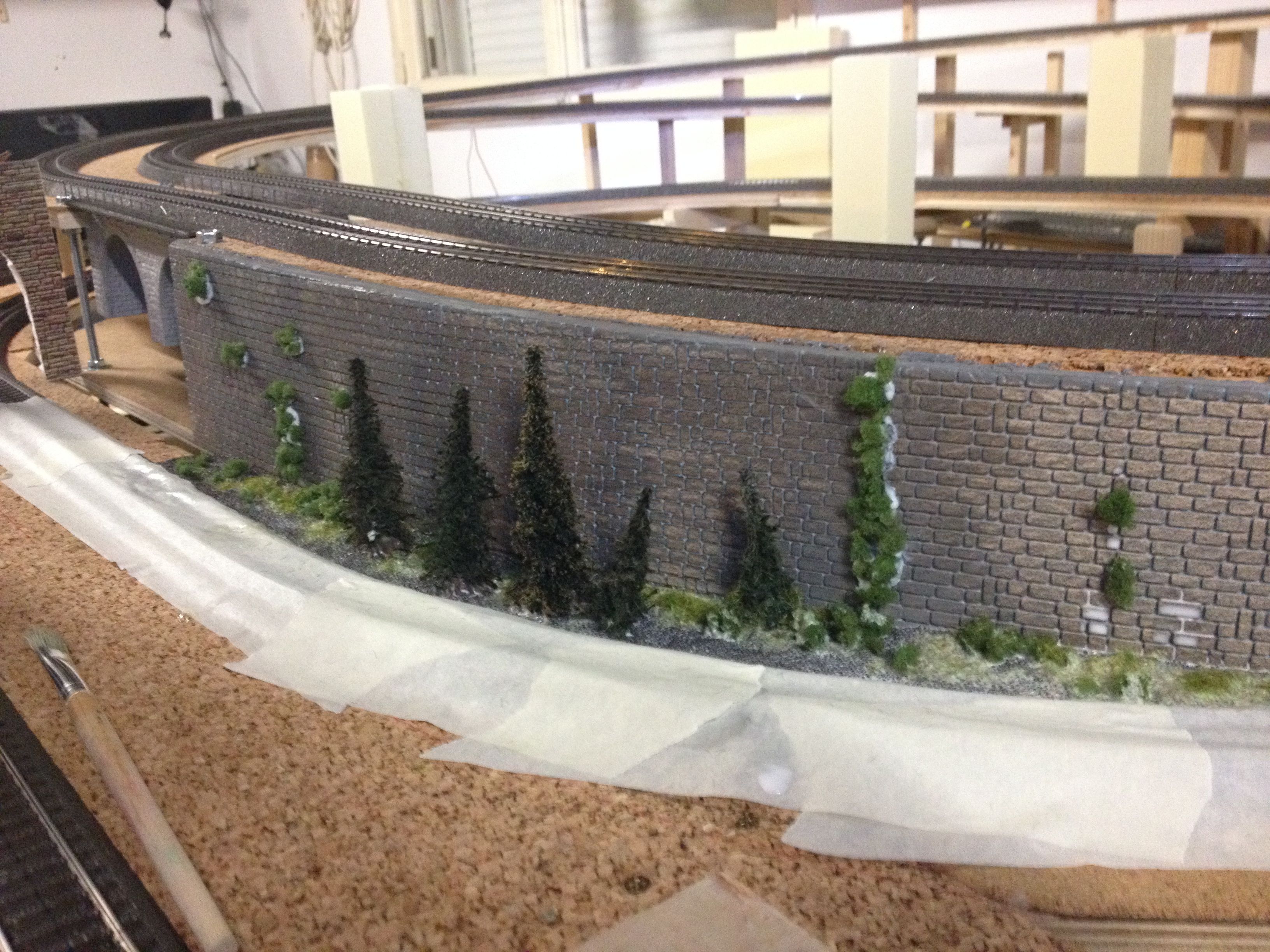

Je n’ai pas beaucoup plus avancé mes quais, mais j’avais envie de me lancer dans ce virage ![]()
Après la mise en place du mur (plaque faller sur laquelle j’ai rajouté un peu de peinture marron), un petit coup de main de ma fille qui s’est régalé à étendre le ballast et moi à planter quelques sapins
La colle n’est pas encore sèche…
Salut Xavier,
Ca habille bien, très joli !
Fabrice
C’est très bien fait .
Magnifiques finitions . Chapeau, l’artiste
Trop beau,
Je vais devenir jaloux à la fin. Cessez de me torturer !!! ![]()
Bonjour Xavier,
Vraiment très chouette ce mur ![]()
Les arbres et la verdure ça habille de suite!
