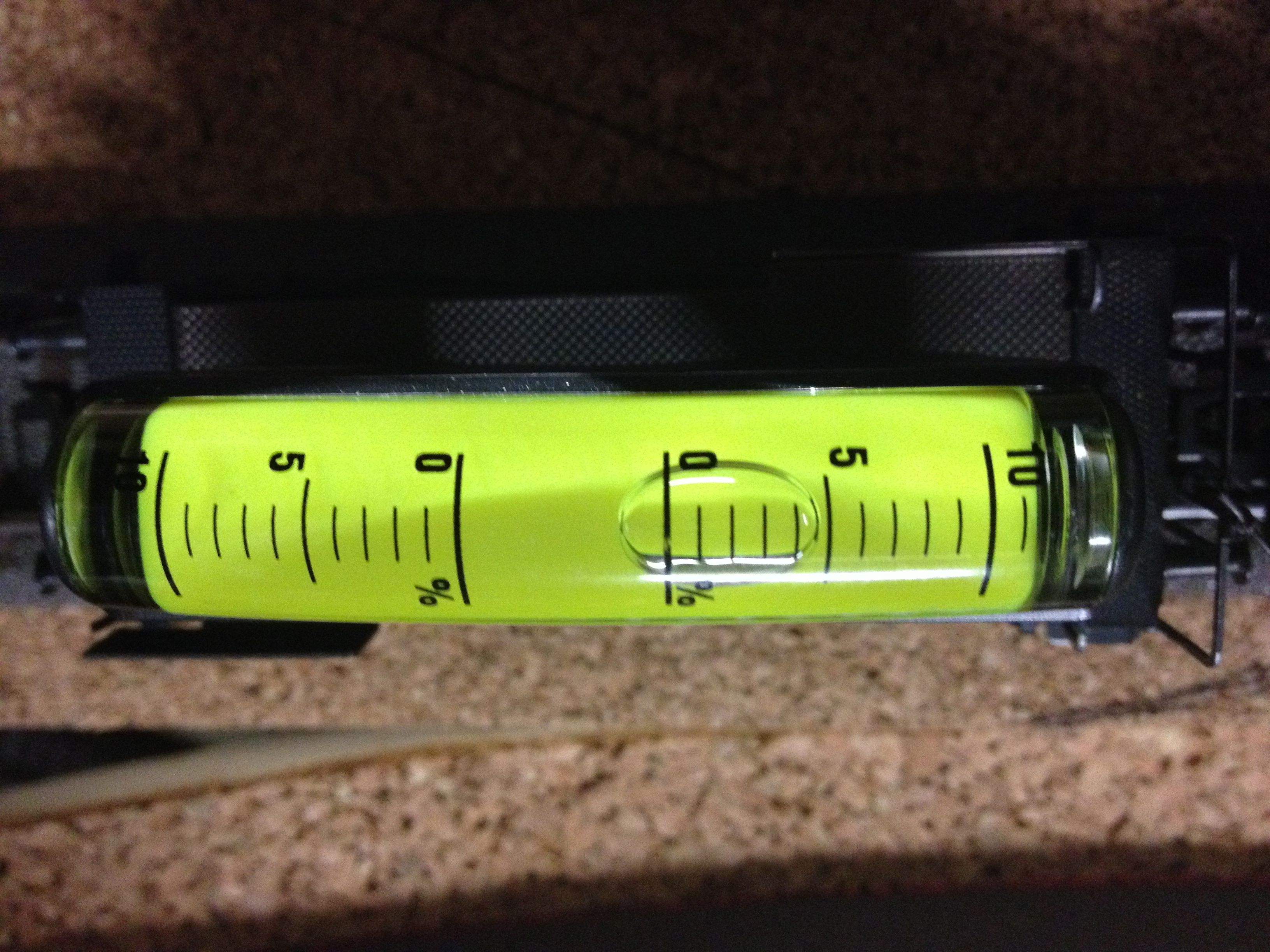

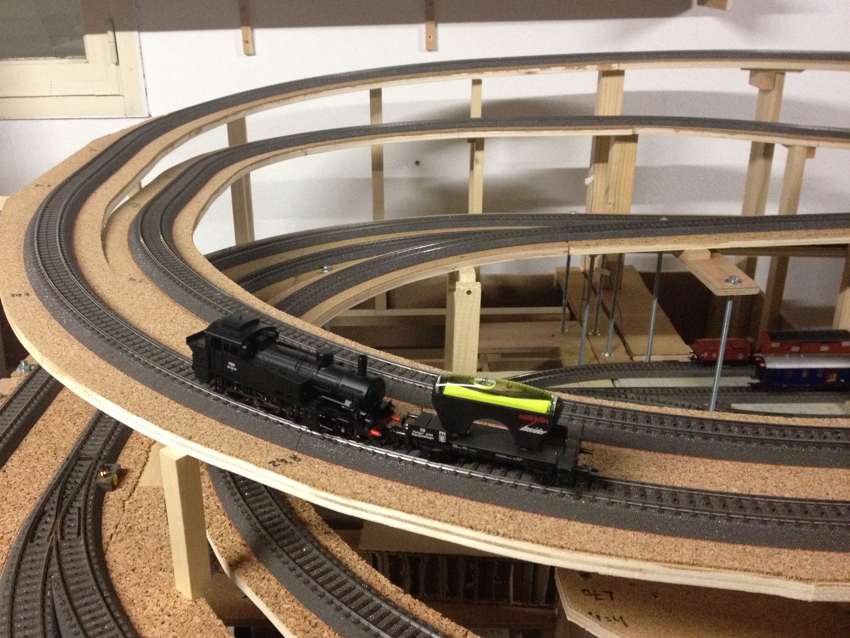

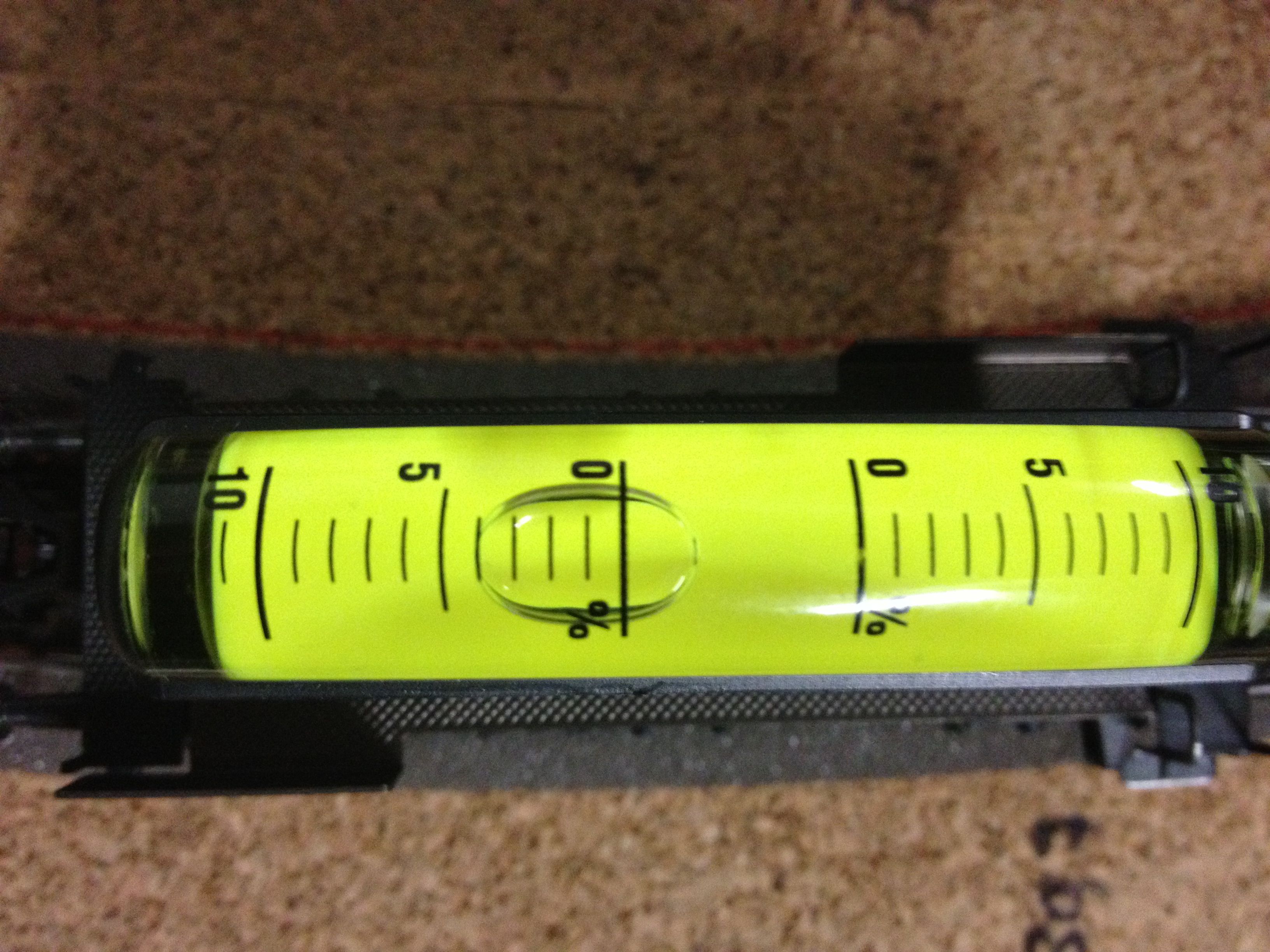

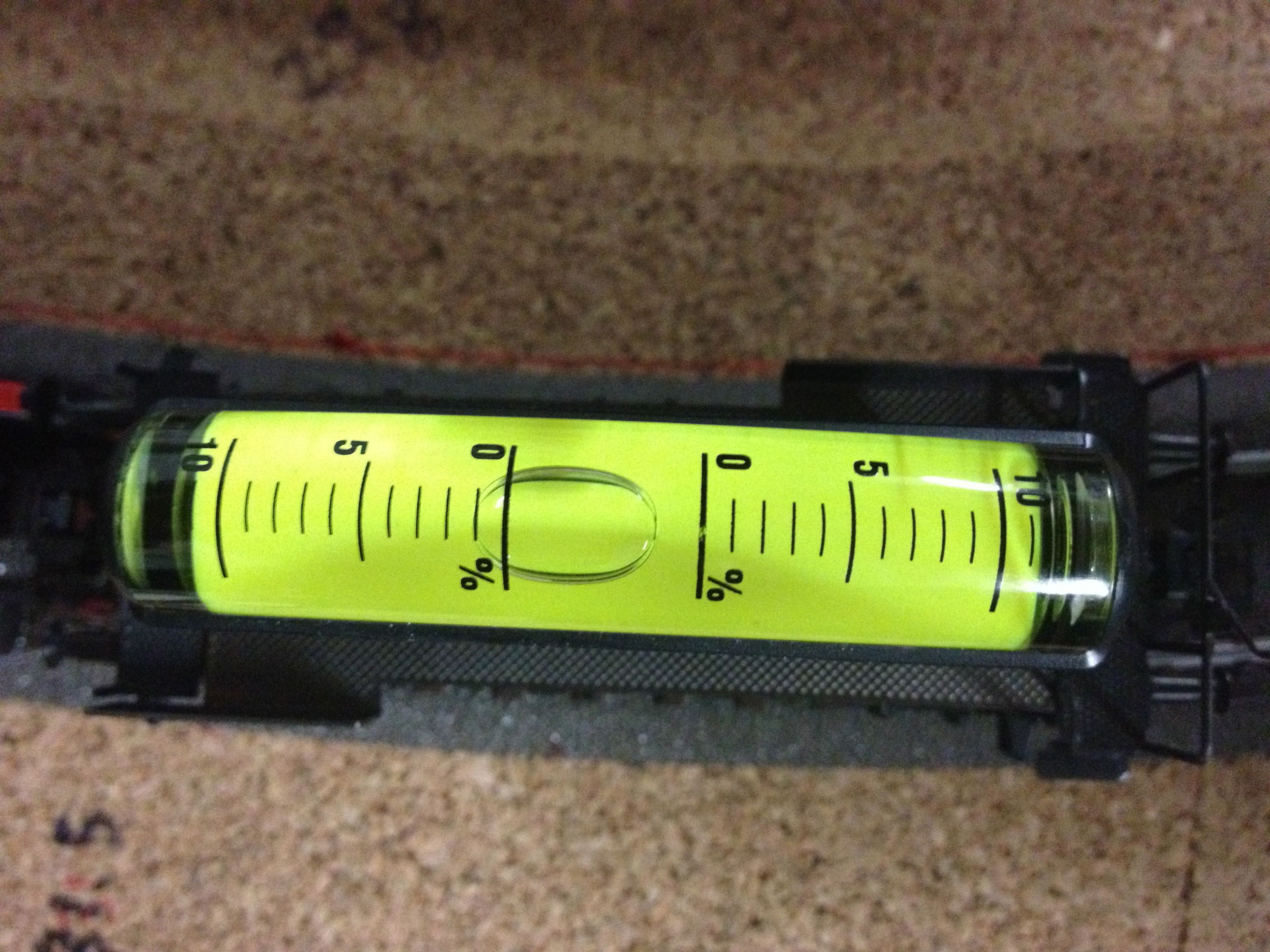

Sinon, j’ai profité de ces jours ci pour regarder d’un peu plus près mes pentes, notamment le saut de mouton. Grâce au petit wagon muni d’un niveau à bulle que Yannick m’a très gentiment prêté, j’ai pu effectivement confirmer ce qui me gênait à l’oeil: une belle rupture de pente. La preuve en image:
Donc on récapitule: les pentes moyennes sont de l’ordre de 3% et c’est bien l’ordre de grandeur sur la plupart des points de mesure. Sauf qu’à la fin de la grande courbe, en arrivant sur la petite partie rectiligne, je mesure 1% et 20 cm après ça saute à 4% pendant que dans le même temps au même endroit juste à côté, la voie descendante (la voie inférieure du saut de mouton), est elle à 5% ![]()

Et bien les amis, je sais maintenant ce qu’il me reste à faire

En tout cas bien sympa ce petite wagon avec niveau à bulle, surtout le fait qu’il soit gradué en pourcentage.
Sincèrement Mark

Effectivement je recommande ce petit wagon à tous ceux comme moi qui ont un réseau avec des pentes. Il est bien pratique (encore merci à Yannick de m’avoir prété le sien

Grâce au wagon “niveau à bulle” que m’a prété Yannick, j’ai rectifié mes pentes. Pas de grosses difficultés, il m’a simplement fallu trouver les bonne hauteurs pour les cales. Un petit coup de visseuse et le tour est joué. A part une petite zone mesurée à 4%, tout le reste du circuit ne dépasse pas 3,5%. Je vais pouvoir rendre le matériel à Yannick
D’ailleurs, je trouve ce petit wagon vraiment très pratique et réitère mon conseil à tous ceux comme moi qui ont un réseau avec de nombreuses pentes.

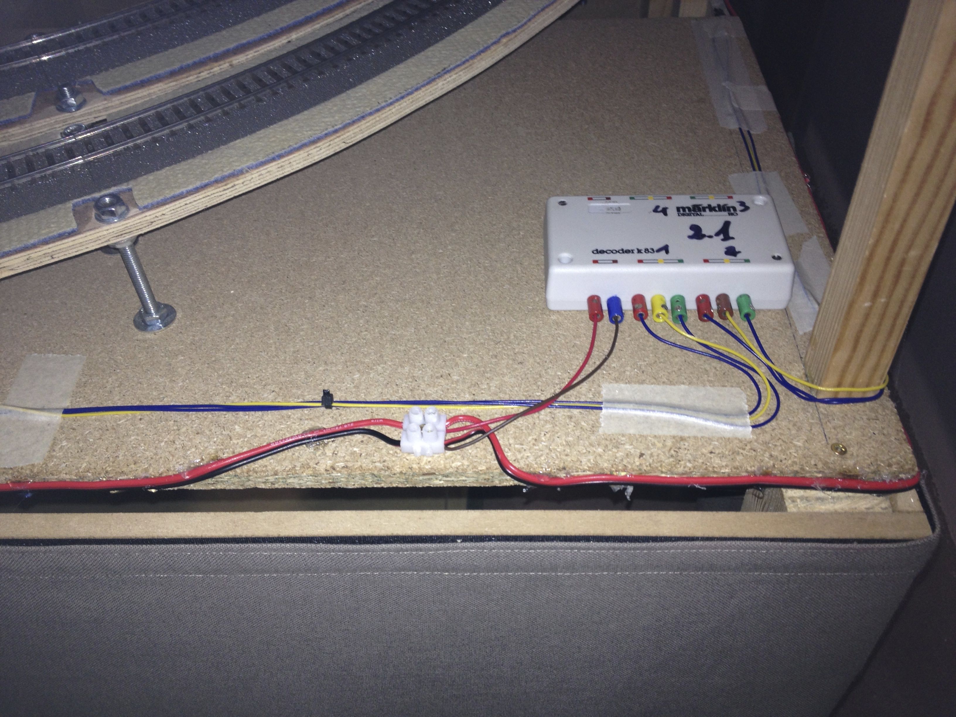

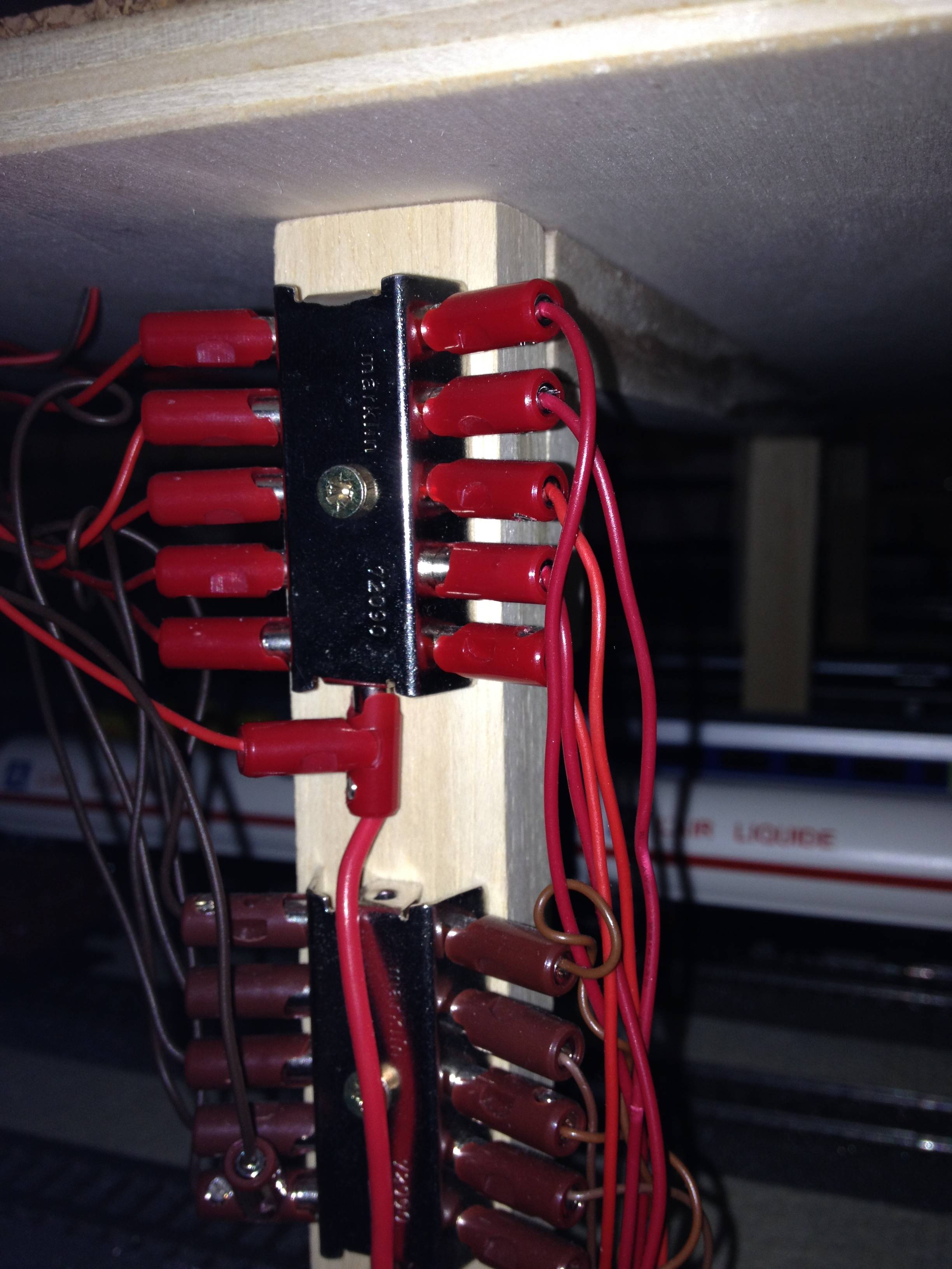

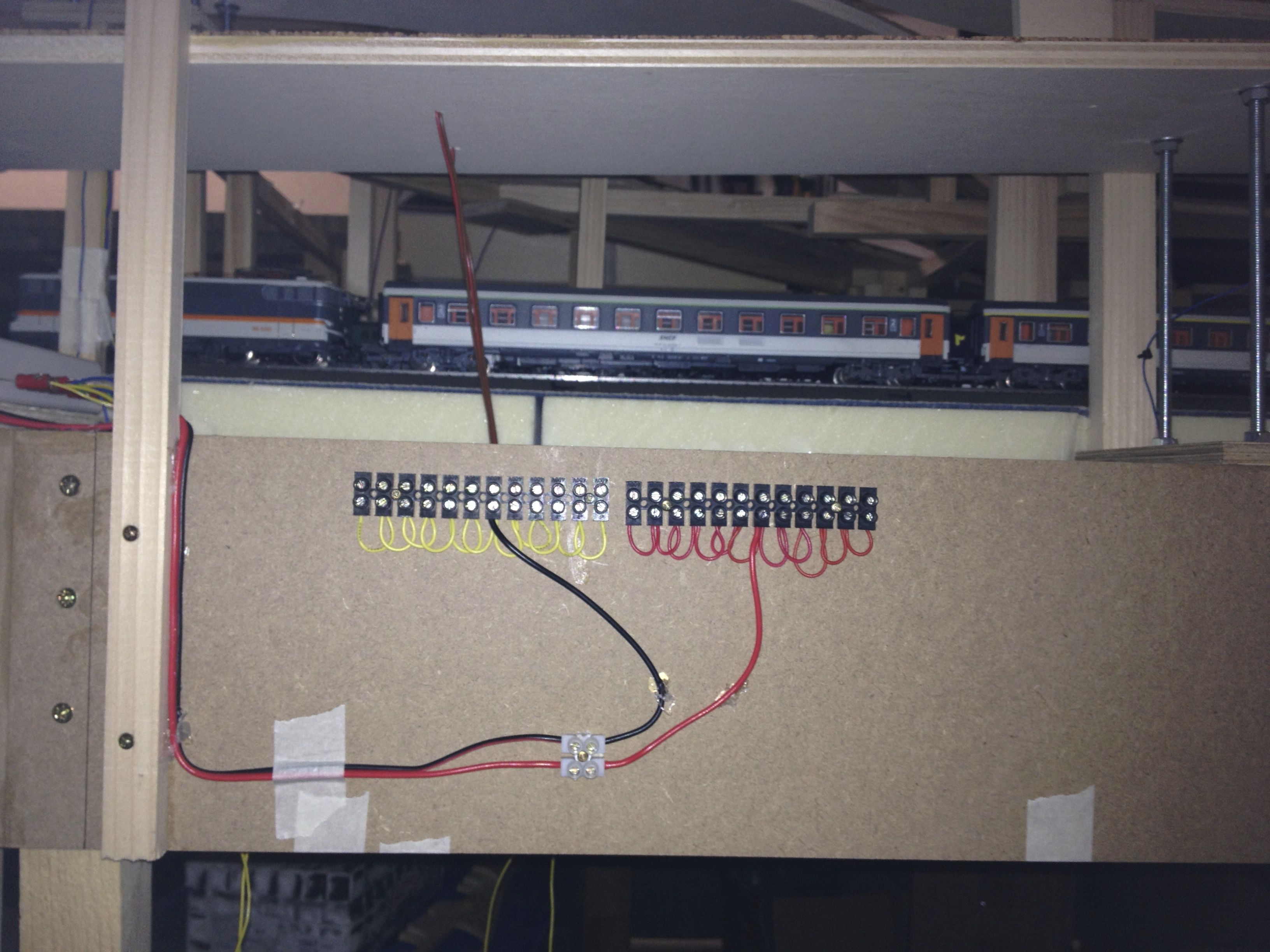

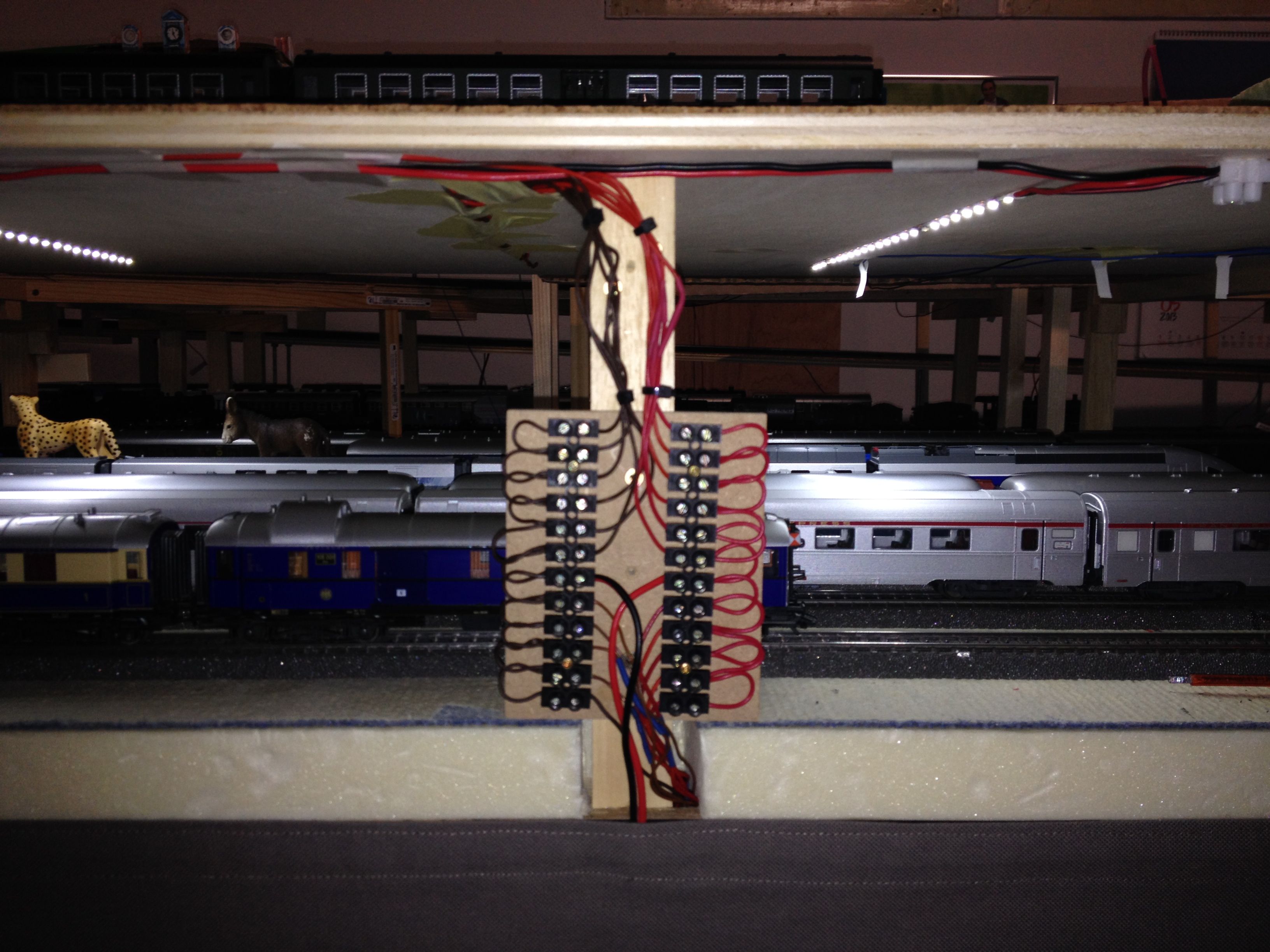

Autre modification, j’ai entrepris de refaire proprement le câblage, en commençant par les liaisons aiguillages-K83 et par les alimentations. J’en avais un peu marre de voir pendouiller des fils partout. D’abord, c’est pas beau, mais surtout c’est un gros risque d’arrachement quand on passe le bras pour aller cherche le wagon qui a forcément déraillé au mauvais endroit ![]()
J’ai utilisé de l’adhésif de masquage pour coller les fils sur le bois. J’espère que ça tiendra dans le temps…
A d’autres endroits, j’ai utilisé le pistolet à colle (pour le “feeder” rouge/noir en particulier, que l’on aperçoit sur la tranche).

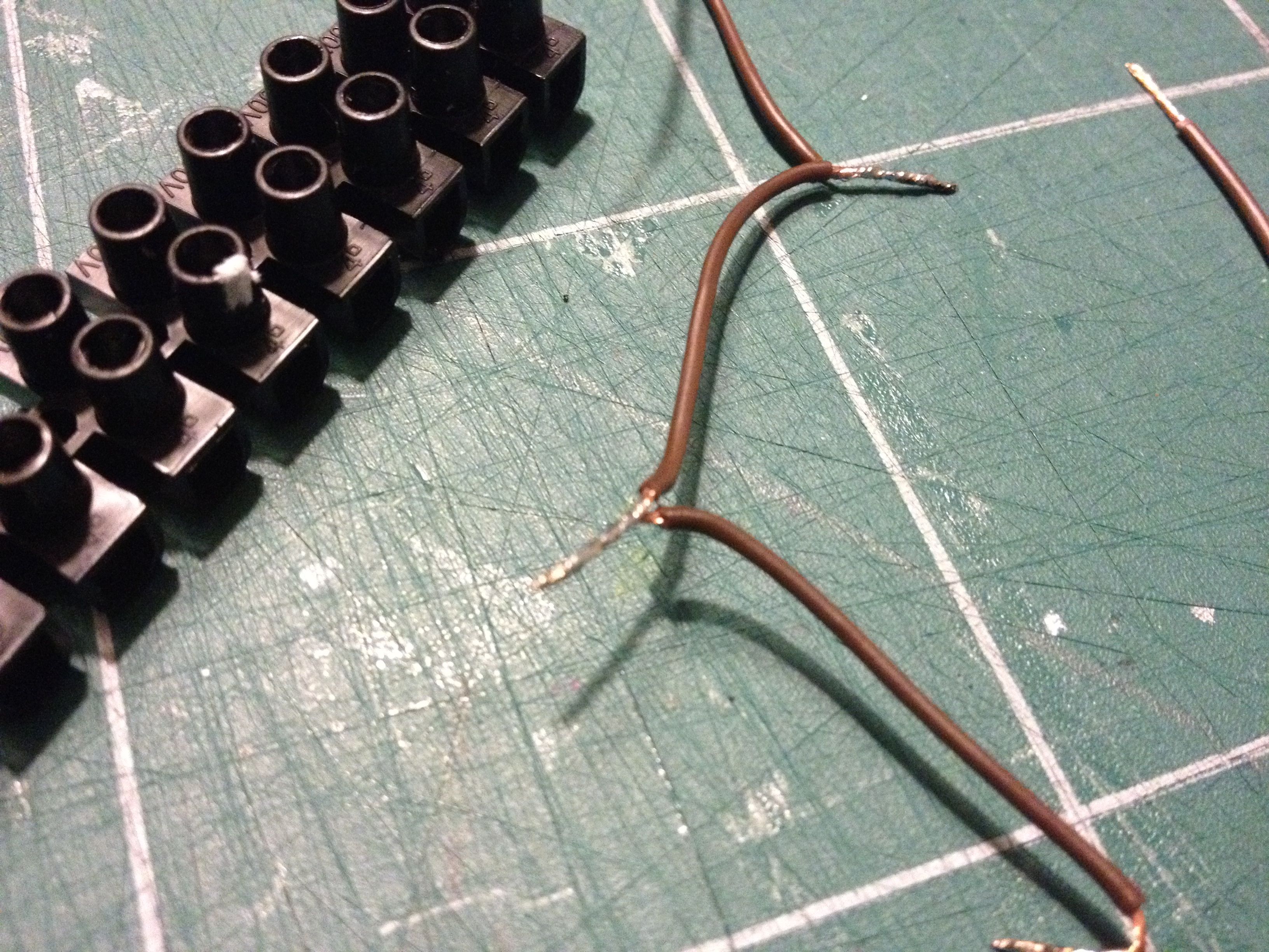

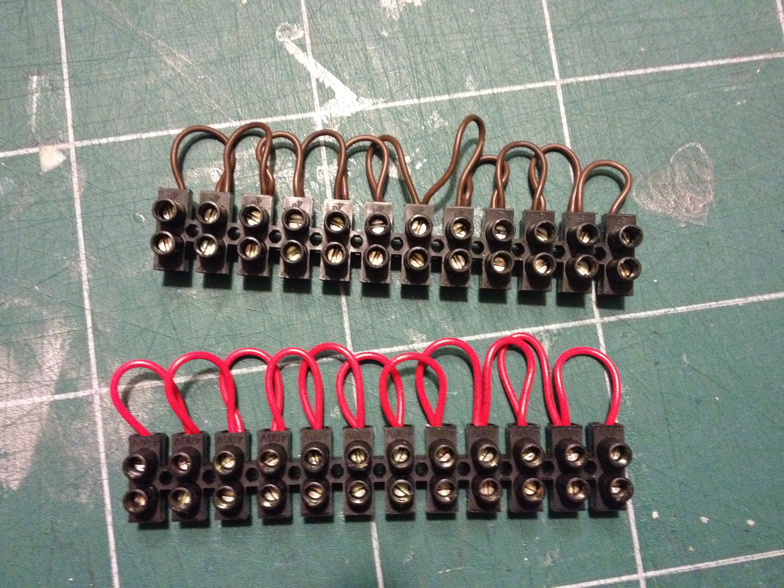

Je me suis aussi fait quelques “répartiteurs” pour ne plus avoir à utiliser les plaques de dérivations Märklin. Je trouve que les nouvelles fiches ne sont vraiment pas terribles… Quelques soudures et hop !

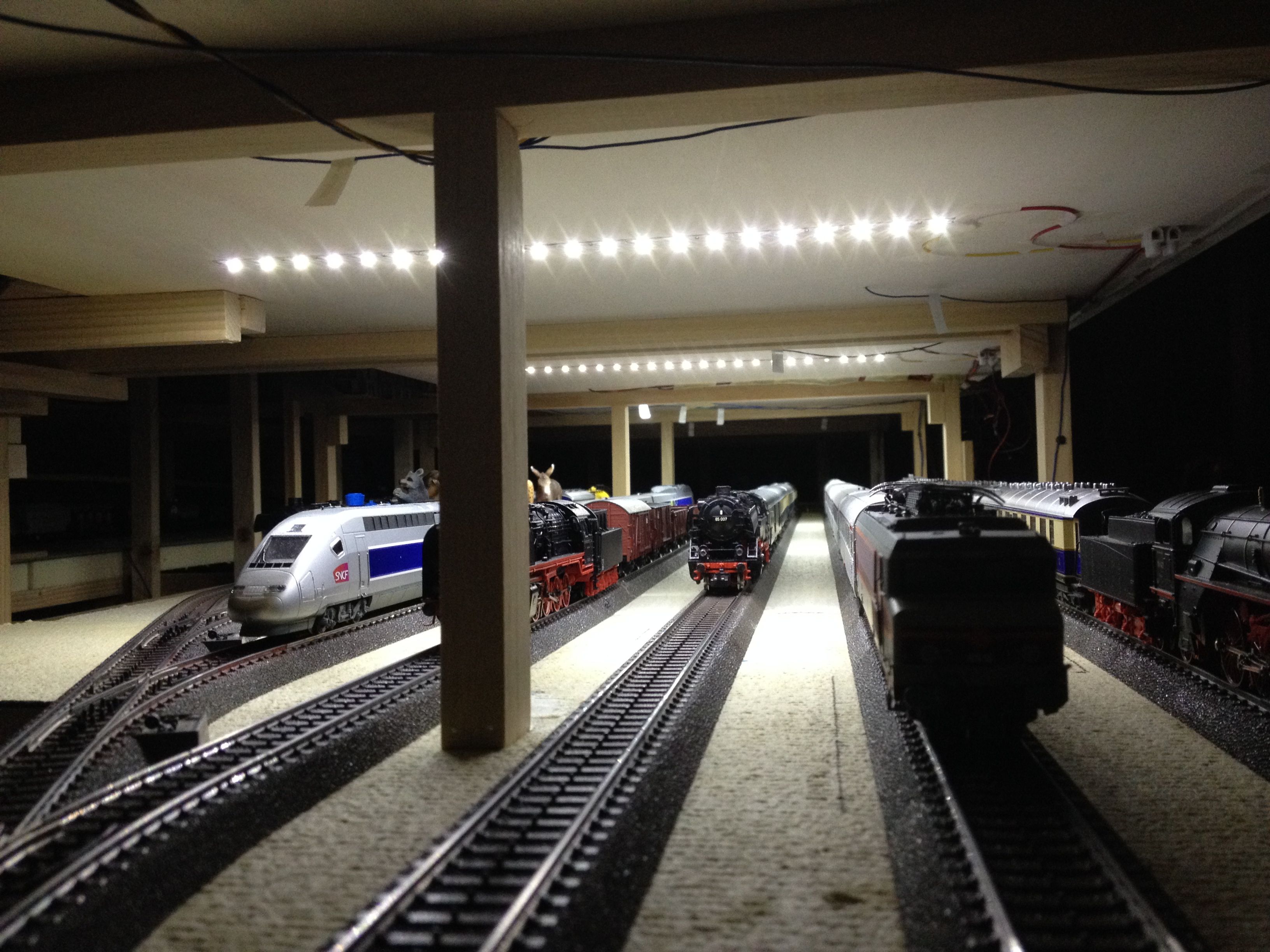

Dans mon élan, j’ai enfin posé quelques rubans LED pour y voir enfin clair au niveau -1!

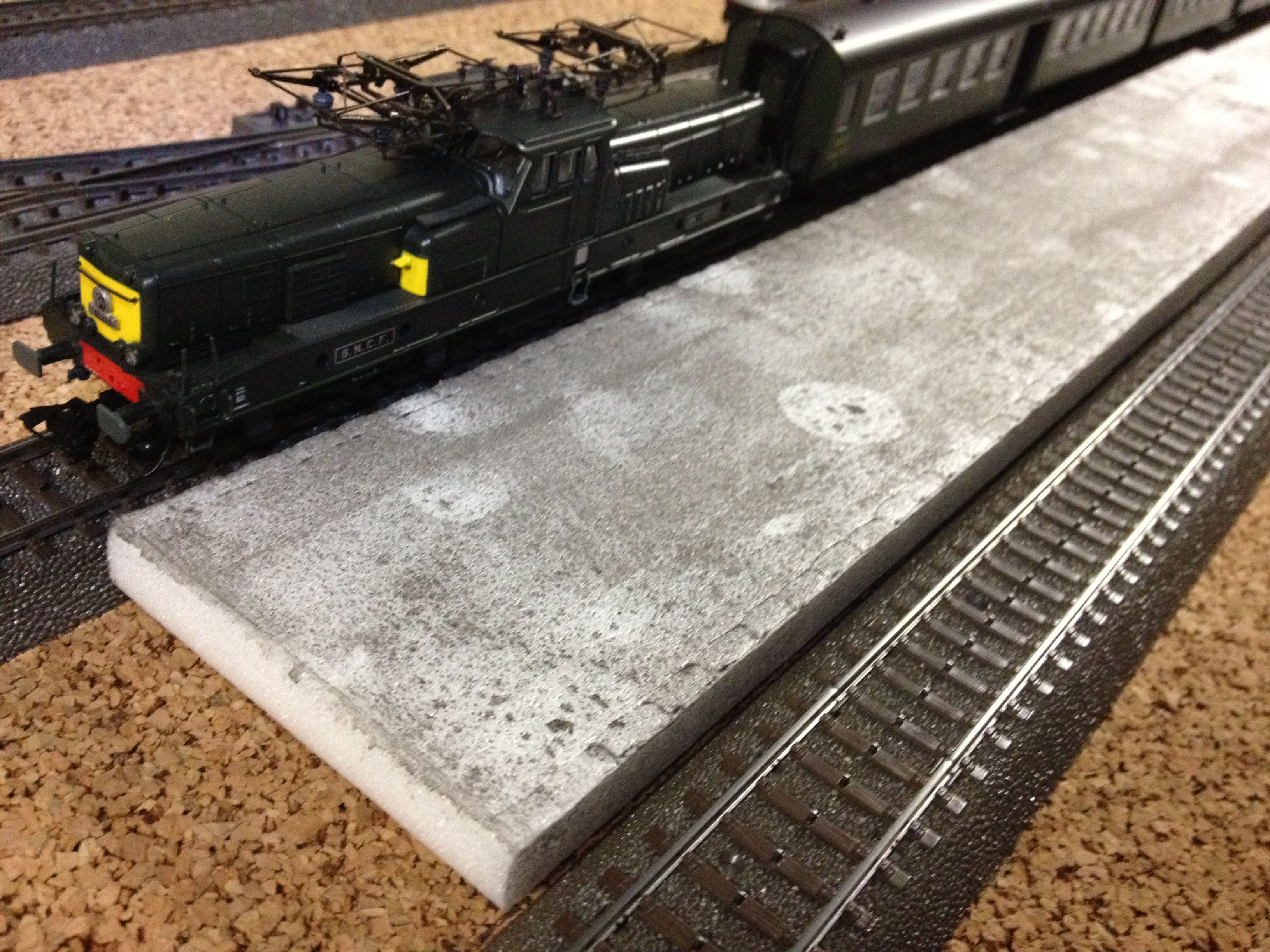

Et puis comme ces derniers jours il faisait très froid, j’ai délaissé un peu le sous-sol et j’en ai profité pour me tester sur la réalisation de quais à partir de plaques en mousse de 1cm (comme du carton plume, mais déjà “plumé”
J’ai pris des idées en parcourant le forum, d’autres fora et le web puis je me suis lancé. Pour faire les bordures, j’ai utilisé un pinceau “dépoilé” qui sert à poinçonner légèrement le bord. Après plusieurs essais, j’ai préféré caler le poinçon contre une règle, le rendu un peu plus rectiligne des bordures me semblait du coup meilleur.
Pour la mise en peinture, j’ai pris de l’acrylique noire très diluée. Surement trop d’ailleurs
! Mais bon, je suis globalement content (à part la peinture qui reste à refaire bien sûr). La hauteur est un peu faible, je prévois de poser un carton plume de 5mm dessous, comme c’est le cas sur la photo jointe:Voilà pour l’activité de ces deux dernières semaines.

Très beau travail effectué jusqu’à présent ! Magnifique tout ça , vivement la suite !
Salut Xavier,
Très joli ce quai… je vois que tu t’es lancé aussi dans la “gravure”.
Pour accentuer un peu la couleur des césures des pavés gravés, tu pourrais essayer aussi avec des pigments Woodland…
Fabrice
Bonsoir Xavier
Très beau boulot !!!
Pour tes quais, suivre l’avis de Fabrice , ou, ton déplumé étant hydrophobe comme le Dépron et ne retenant pas le lavis dans les gravures, peindre d’abord la totalité avec de l’acrylique non diluée, et seulement ensuite, après séchage, passer ton lavis noir dilué.
Etant aussi en plein week-end quais, 15 mm de hauteur comme tu le préconises, c’est parfait si tu laisses un peu de jeu entre tes voies, - 2 mm a partir de la base des voies de chaque côté.
Entrevoie de 5 cm => quais de 4,6 cm et tout passera sans problème.

Yannick : pratique le wagon avec le niveau à bulle, je ne connaissais pas, une fois de plus merci.
Dans un magasin de bricolage, j’ai vu un « niveau d’eau ficelle 80 mm » photo GSM ci jointe ; évidement il n’y a pas de graduations indiquant le pourcentage mais le plus gros est fait. Je ne connais pas le prix du wagon de Yannick mais bon je passe l’info, plutôt que de cassé le niveau de Papa . . . cher Papa.

Fabrice/Olivier: je vais suivre vos conseils pour la suite de la mise en peinture/patine des quais. Faudra par contre attendre quelques jours pour voir le résultats cause emploi du temps à venir…
Olivier,: pas bien compris pourquoi il faudrait que je laisse 2mm de chaque côté? Mes quais sont rectilignes, je ne m’attends pas à ce qu’il y ait des accrochages. Pour info, j’ai élargi l’entrevoie à 7,5mm en incorporant un 24094 au niveau des aiguillages d’extrémités.
Patrice: le wagon de Yannick, il s’agit de la référence 46582. C’est un wagon “insider” de je ne sais plus quelle année. J’en ai vu sur ebay dernièrement autour de 25-30 euros. C’est vraiment TRES pratique de pouvoir lire le pourcentage.

Simplement par ce que la hauteur des quais Faller ou autres fait 11 mm et arrive au niveau des rails.
En montant à 15 mm, en fonction des wagons que tu possèdes, tu risques l’accrochage aux quais de pièces qui normalement passent au dessus de ceux-ci, tout comme avec certains wagons, il est impossible de faire 2 voies parallèles en sortie de 24671/72

j’ai repris comme indiqué la peinture de mes quais, avec de l’acrylique gris béton quasiment non dilué (un peu quand même sinon ça tire trop sur la peinture
Sur une des photos ci-dessus, j’ai fait un essai sur une petit bout de quai en passant ensuite un lavis noir, très très dilué. L’effet est pas mal. Je vais généraliser !
J’ai finalement contre collé sur la face inférieure un carton plume de 3 ou 4mm d’épaisseur ce qui permet d’être à une bonne hauteur par rapport à la voie et de rigidifier en attendant que le tout soit collé sur le liège. Je n’ai pas repris la largeur, on verra à l’usage ![]()
