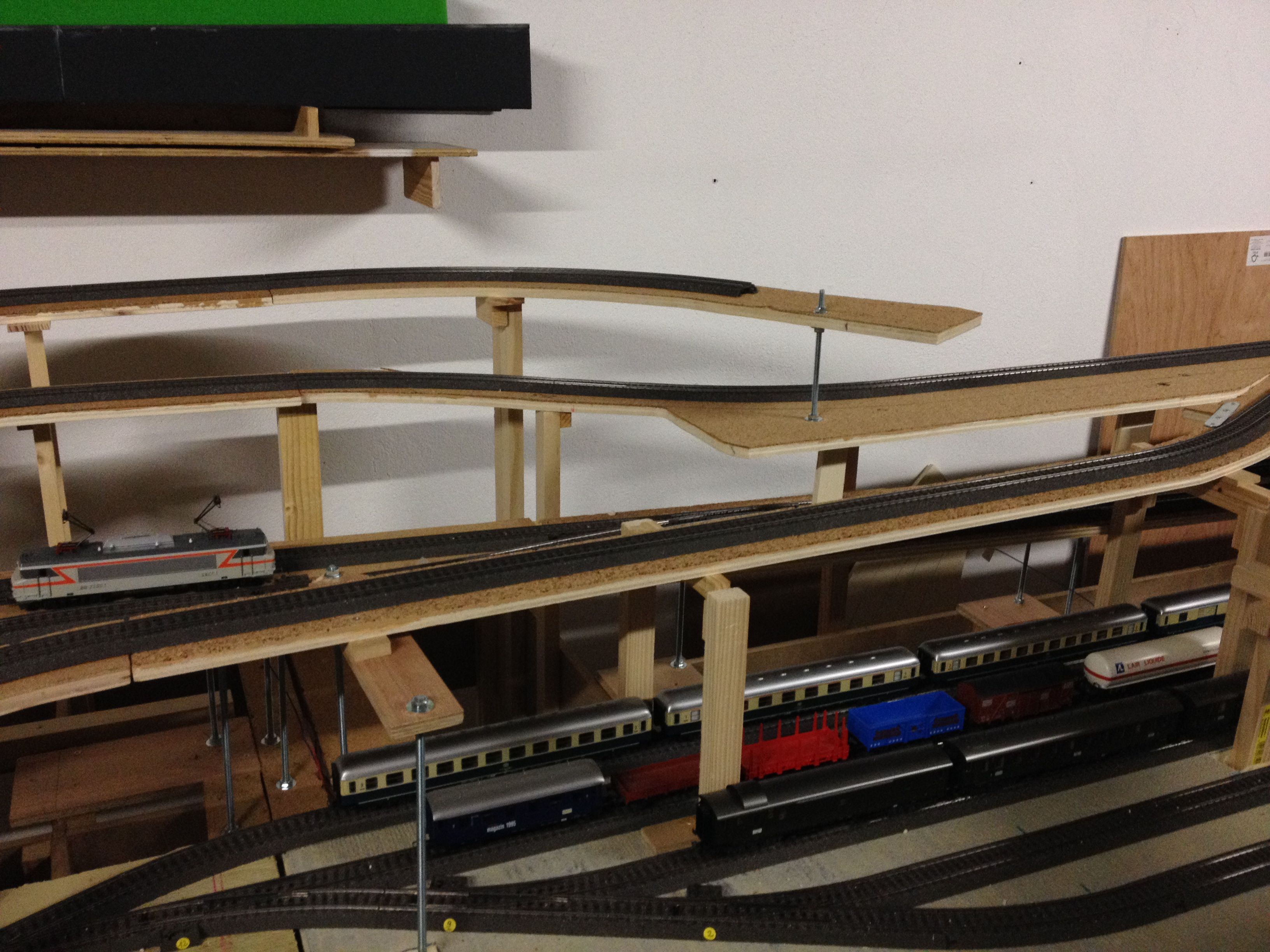

Pour tenter de me consoler de mes problèmes avec mon TGV POS, j’ai fait quelques photos des ponts que je compte placer sur la rampe menant à la voie de parade. Les voici lors d’essais de positionnement sur des cales en bois:
Il faudra que je trouve un moyen de camoufler la tige filetée au premier plan
D’ailleurs les plus perspicaces d’entre vous auront remarqué que j’ai repris la fixation de la rampe juste avant le pont. Il n’y avait avant qu’une seule tige placée entre les deux voies. Je suis passé à deux ce qui amène bien sûr plus de stabilité mais aussi la possibilité de donner un peu de devers côté extérieur. C’est aussi le cas en arrière de la troisième photo pour la succession courbe/contre courbe (séparée quand même par une longueur droite)
Plus tard, je cacherai sous de l’herbe ou du ballast les boulons se trouvant sur le plan de roulement.

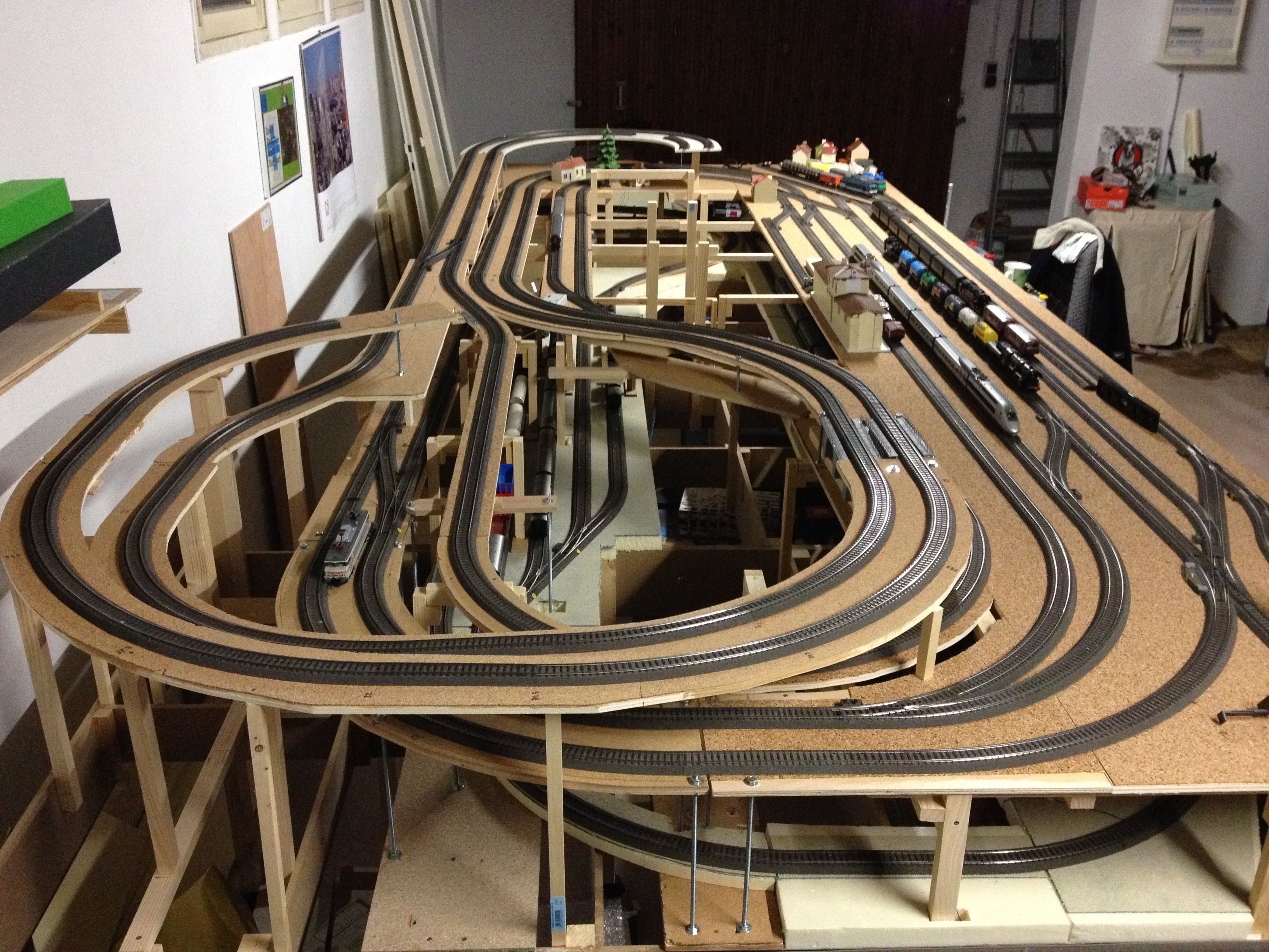

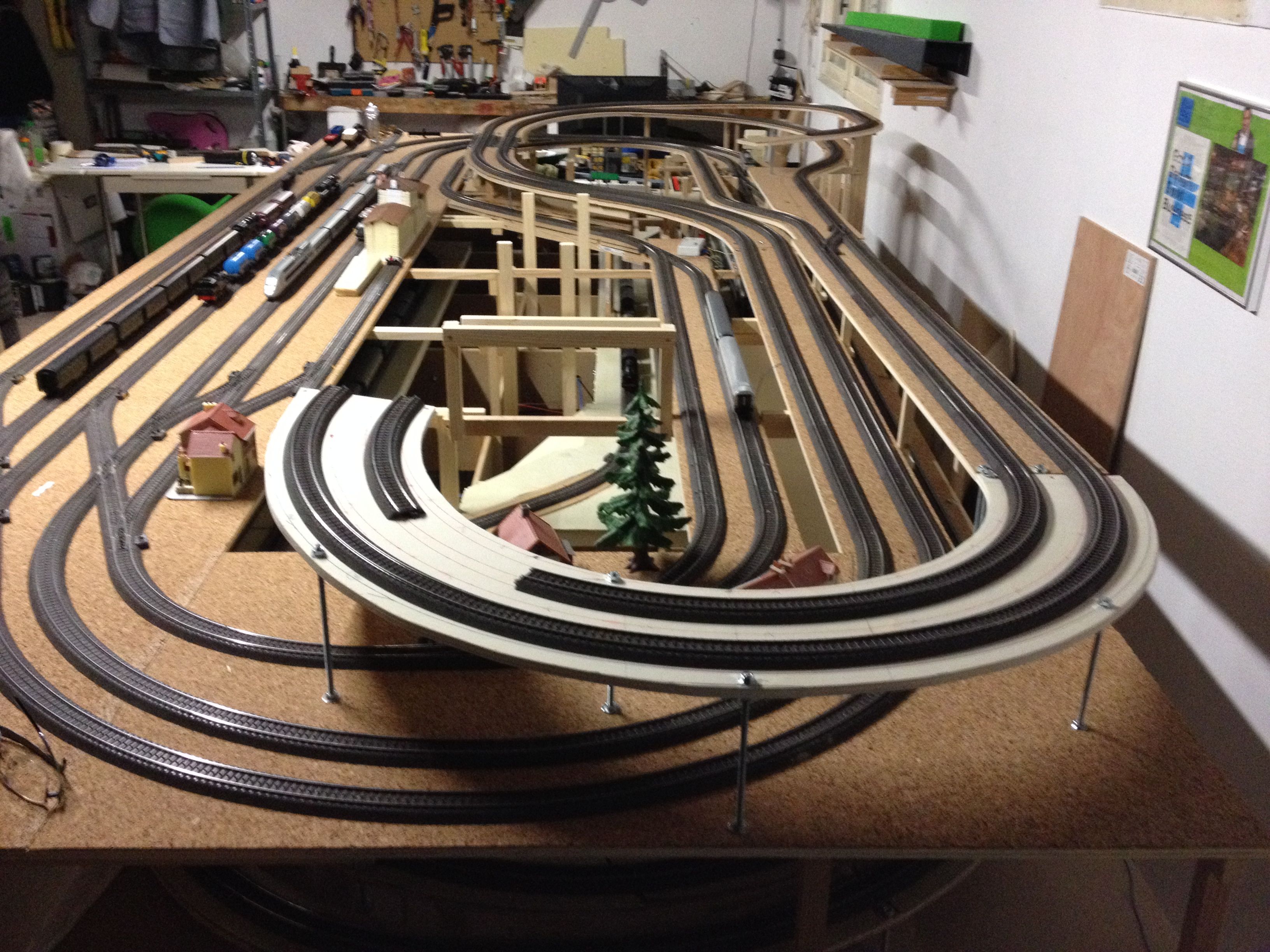

Grosse activité aujourd’hui sur le réseau de Xarklin: pose de la rampe sur le retour de la voie de parade.
Comme toujours, aucun des plans de roulement n’est encore collé. Fixation par vis ou à l’aide des tiges filetées, voir simplement posé sur les supports bois. J’attends d’avoir terminé la double voie de parade pour m’assurer du bon alignement de l’ensemble. Au stade où j’en suis arrivé ce soir, je me pose des questions sur cette alignement, la sortie de l’aiguillage à l’Ouest semble pas mal décalée par rapport à la sortie de courbe que je viens de poser à l’Est, les deux parties devant se rejoindre en ligne droite, ce qui ne semble pas tout à fait le cas pour l’instant… ![]()
Va falloir regarder ça d’un peu plus près demain…
Quelques photos du travail de menuiserie du jour:
Dans cet enchevêtrement de rails, va aussi falloir définir quelles zones seront cachées (sous une montagne) et quelles autres zones seront visibles afin d’atténuer l’effet “spaghetti” du réseau ![]()

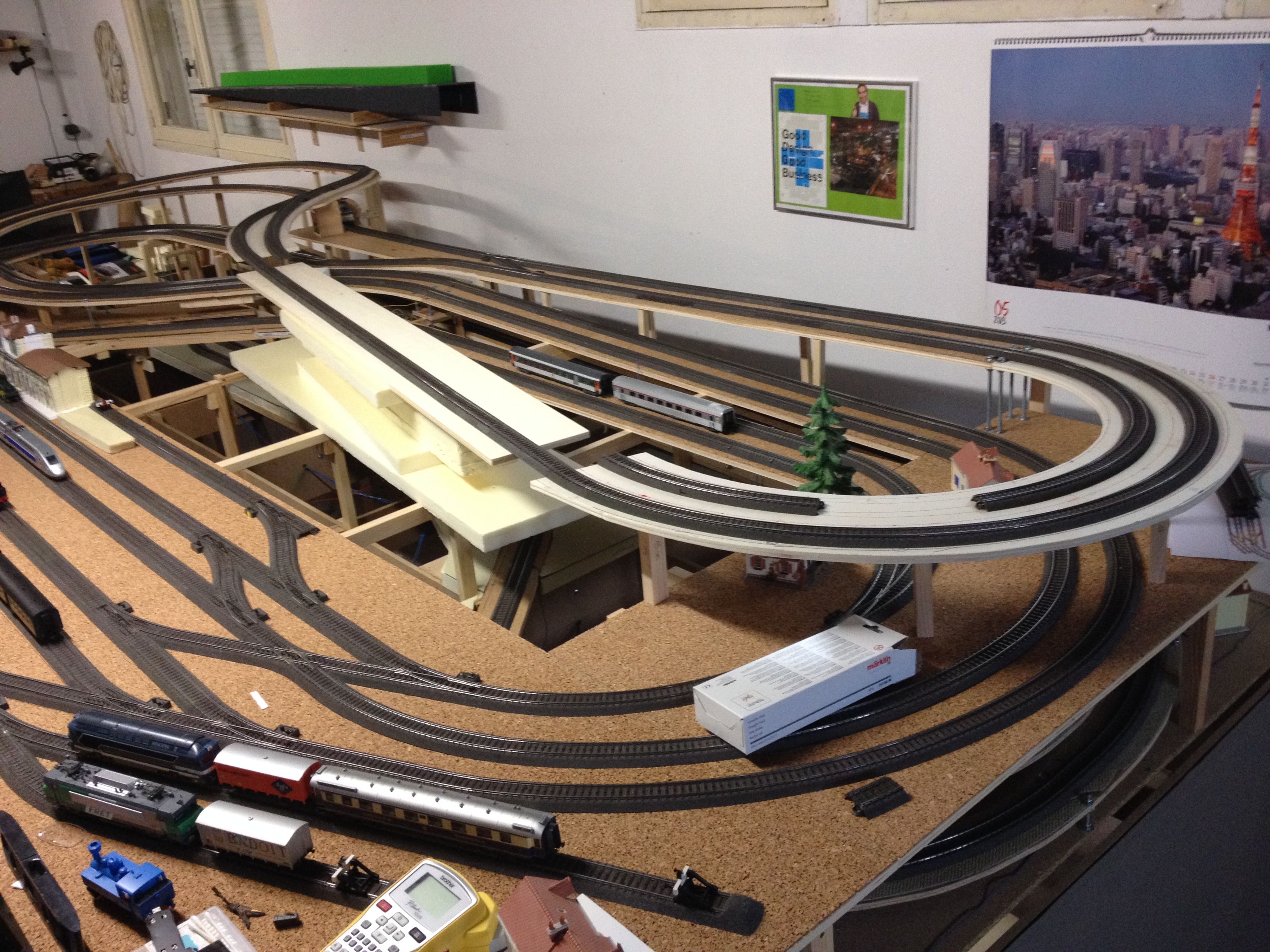

Après les essais, je suis passé à la construction des supports, et voici ce soir le résultat en photos, comme d’habitude.
Cette semaine, au programme, collage du liège sur la partie courbe et la partie rectiligne de la voie de parade et finition des supports côté saut de mouton.
