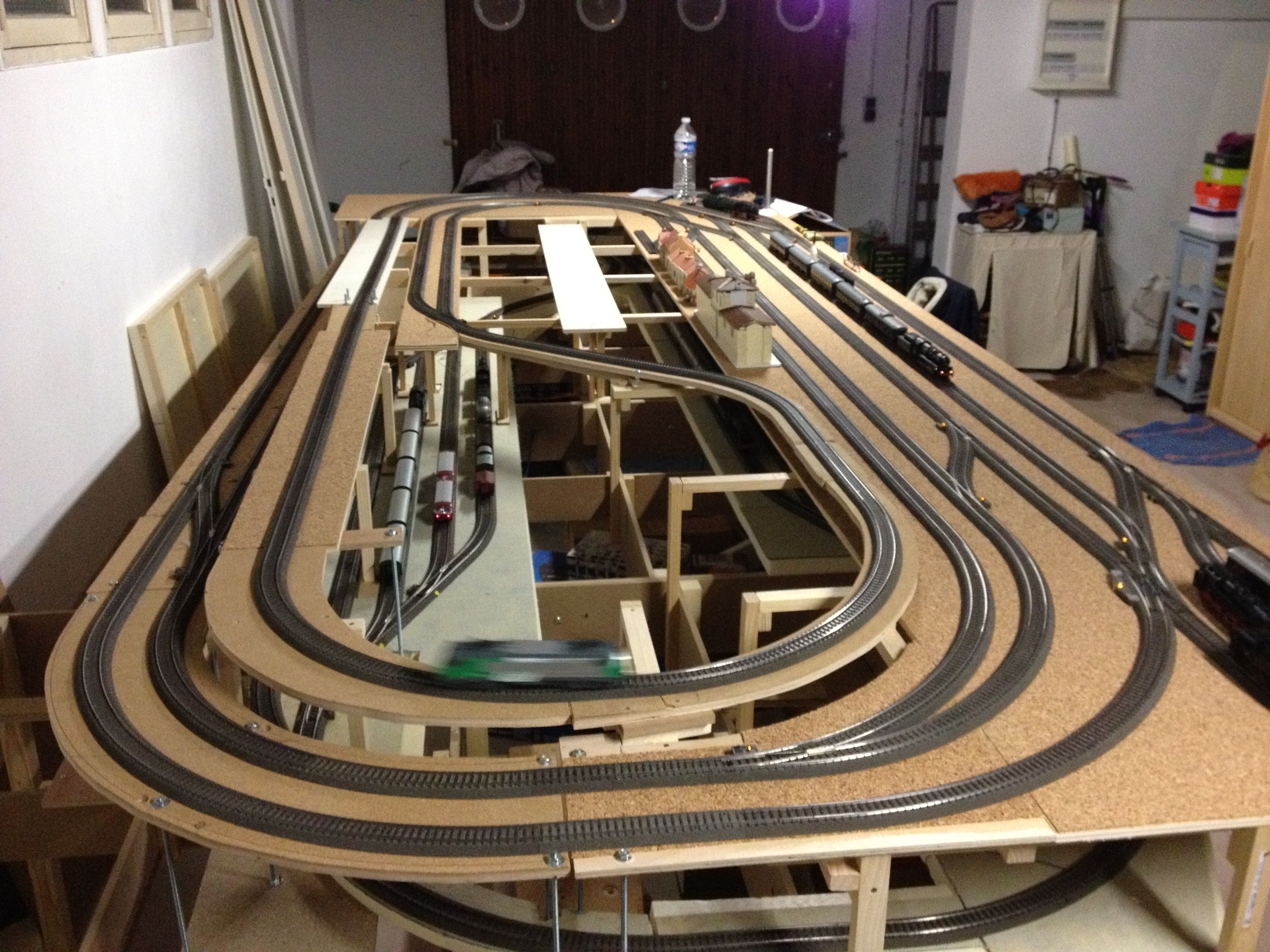

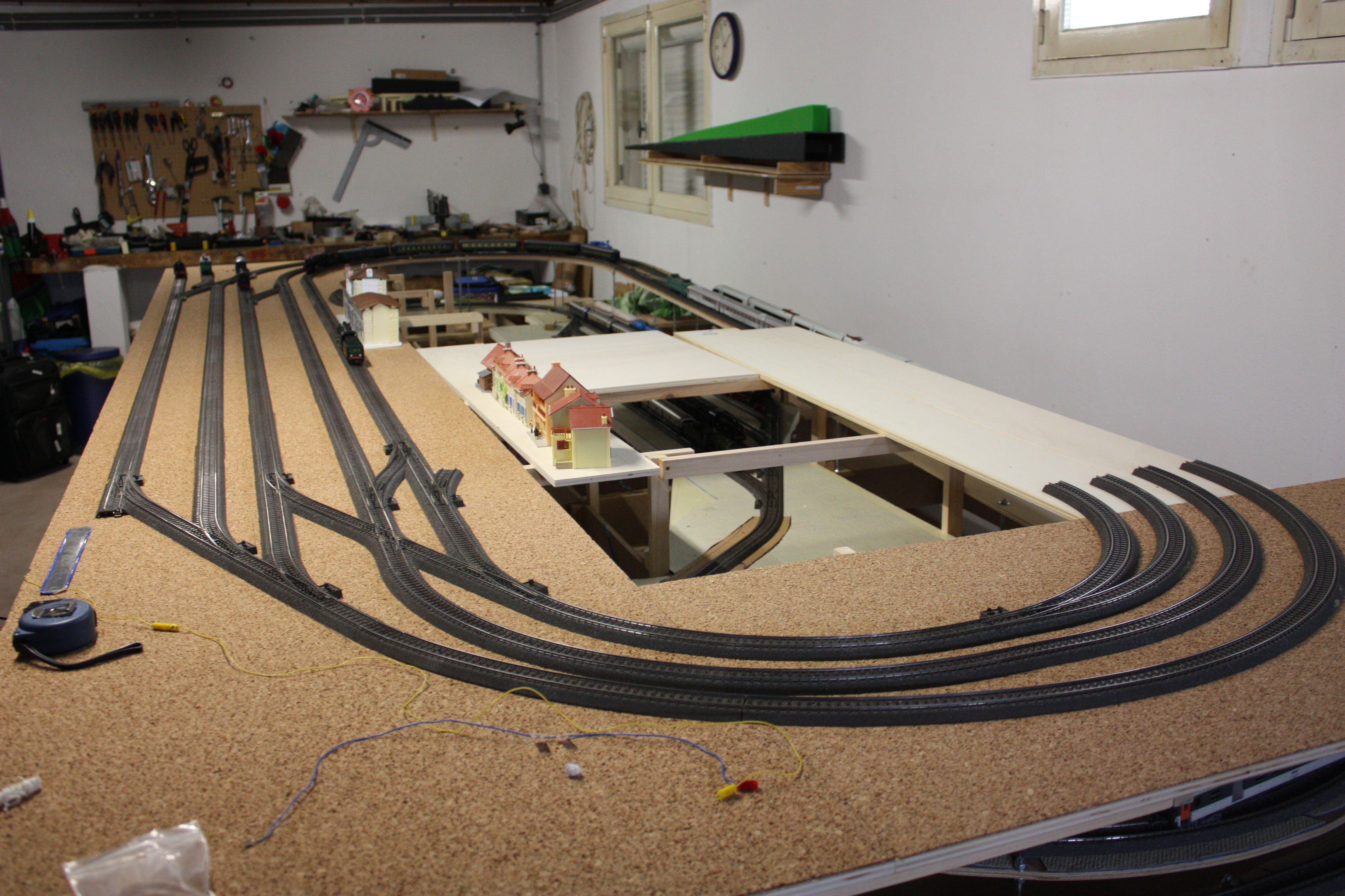

Quelques nouvelles fraiches de mon réseau. Oh pas de grosses avancées très visibles car pas mal de choses commencent à se passer sous la table. La preuve en image:
La pose des voies “quasi-définitive” (on ne sait jamais…), de la gare principale. Manque encore les deux voies de garage côté intérieur, il faut que j’achète des aiguillages
). Sur le côté gauche, l’aiguillage pour l’instant “orphelin” mènera un jour vers le dépôt vapeur tant rêvé ![]()
J’ai passé pas mal de temps à enlever tous les fins de courses des moteurs d’aiguillages, installer des lanternes et souder les fils jaune et brun, et finalement choisi pour la gare en tout cas d’utiliser des K83 plutôt que des décodeurs que je garde en réserve pour les aiguillages de montagne moins faciles à câbler. J’ai soudé des fils d’alimentation rouge et brun sur chacune des voies de la gare pour “réalimenter” correctement. Puis finalement installer tous mes coupons de rétrosignalisation avec leurs coupures de rails et le petit fil bleu soudé “à la patte”. En image sous la table avant d’y mettre un peu d’ordre:
A bientôt,

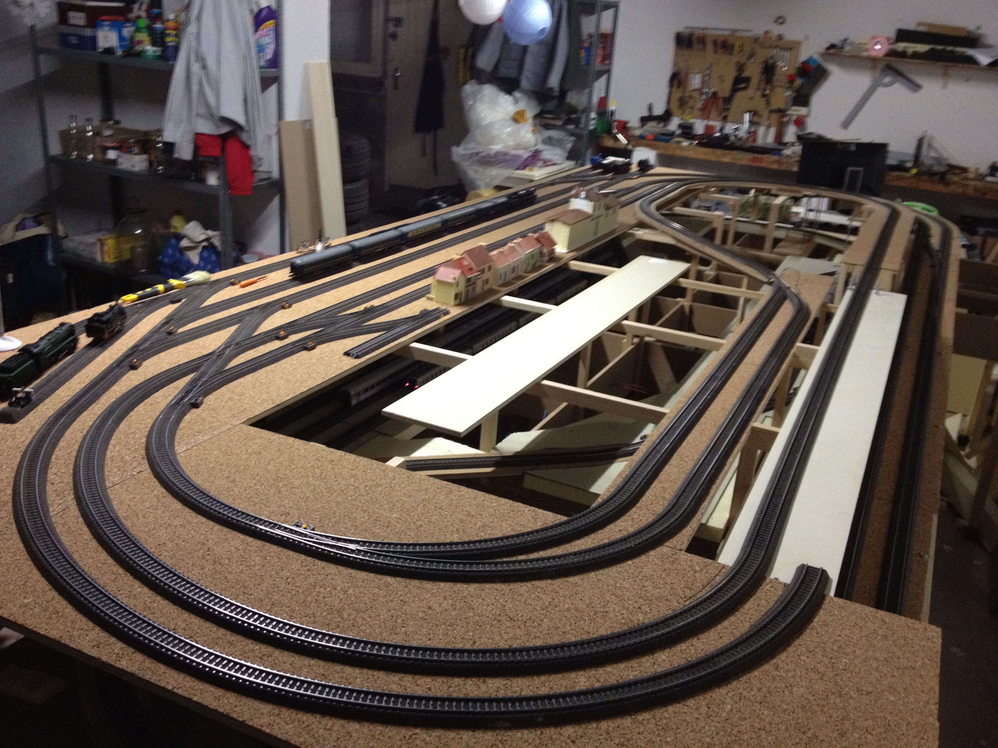

Pour revenir à l’actualité, ça bouge chez Xarklin ![]()
Le week end a été mis à profit pour réaliser une boucle temporaire en reliant la future voie unique partant de la gare principale à une des branches de la future voie de parade. Ils se trouve que ces voies doivent à terme bifurquer chacune dans un sens opposé côté Nord du réseau pour suivre leur chemin. Comme je viens de passer plusieurs semaines à faire de la menuiserie, poser mes voies et faire des branchements électriques pour la gare principale, j’avais à coeur de faire une pause dans la construction pour, d’une part voir de nouveau tourner mes trains
mais surtout pour pouvoir tester tous les branchements avec iTrain avant de passer à la phase suivante. ![]()
Voici en images ce que cela donne:
A bientôt,

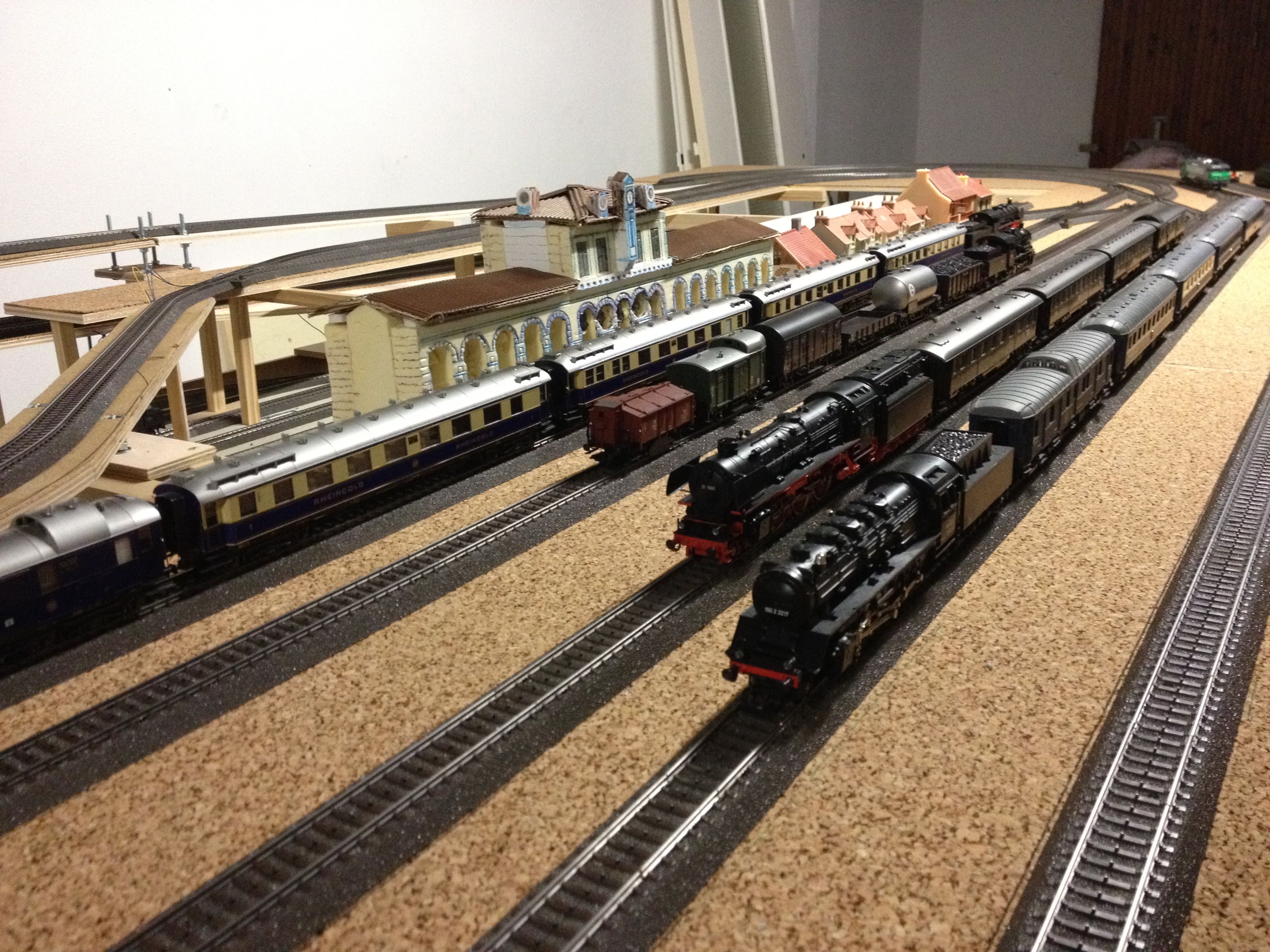

Après quelques blocages liés aux mises à jour de la CS2, de mon petit mac et d’iTrain, j’ai pu reprendre le fil de mes tests.
J’ai réussi à créer des itinéraires qui me permettent de lancer 8 rames. En réalité, compte tenu de mes cantons actuels, 3 ou 4 tout au plus circulent simultanément, les autres attendent leur tour. Mais au moins, cela permet de vérifier que tout est OK. Je me suis même amusé à faire une navette avec mon schienenbus et avec mon ICE.
Quelques vidéos devraient suivre si j’arrive à faire ce qu’il faut sur youtube.
En attendant, en voici une petite, en guise de clin d’œil à mon visiteur d’hier après midi.
youtu.be/odvtKtca-Bo
A bientôt,
