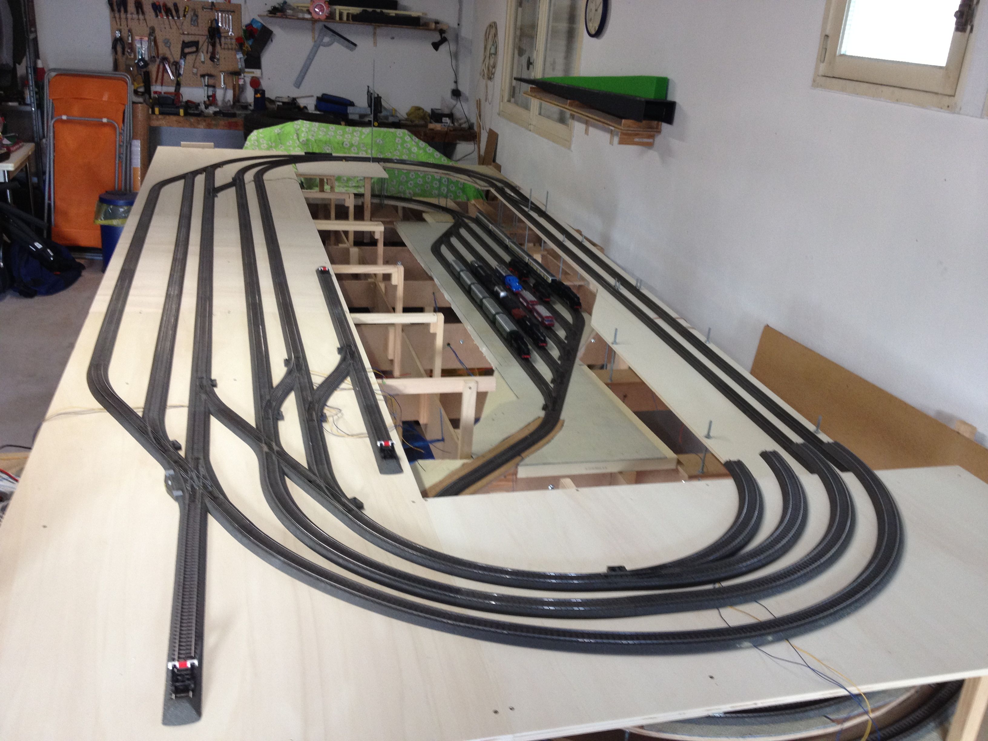

Quelques nouvelles fraiches et en images de mes récents travaux.
Suite à nos précédents échanges, j’ai tout d’abord modifié le tracé des voies en particulier celui de la gare principale, qui permettra plus de possibilités de manœuvres avec un voie à double sens au centre. J’ai déplacé la remise loco, ce n’est pas encore évident que je la réalise, je préfère donc la mettre “dans un coin” qui pourra être une extension de mon plateau actuel. J’ai aussi modifié plus légèrement la voie de parade et la voie unique, toujours dans l’idée d’offrir plus de possibilités (navettes, correspondances à la gare de montagne, … enfin, tout est encore à inventer…). Normalement tous les niveaux permettent d’avoir environ 10cm à chaque superposition.
Je ne sais pas si le plan sera lisible, alors n’hésitez pas à poser des questions et comme d’habitude à commenter (j’ai ôté le niveau -1 de la gare cachée pour rendre un peu plus lisible):
imageshack.us/scaled/large/836/etzs.png
Voici sur pièces ce que cela donne pour la gare principale (pas exactement conforme au plan, je fais encore quelques essais, donc tout idée sera bonne à prendre, alors lâchez vous :cheers: )

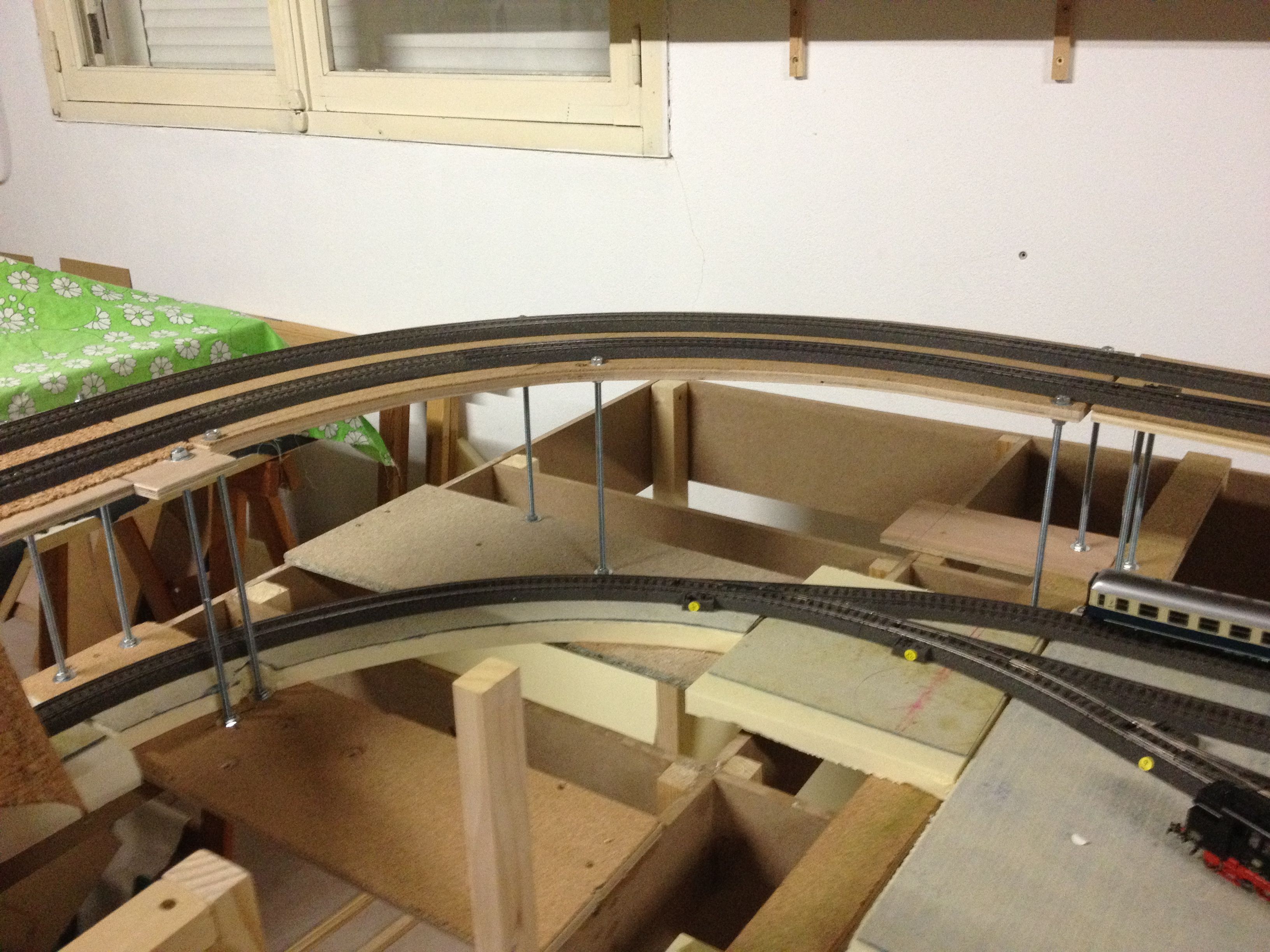

Ensuite, j’ai repris la menuiserie. D’abord sur toute la rampe Nord ainsi que le virage Nord-Ouest pour lesquelles, j’ai réajusté la hauteur de l’ensemble des tiges filetées pour obtenir une pente aussi régulière que possible. J’en ai profité pour les rendre affleurantes et éviter qu’elles dépassent au-dessus du niveau des rails. Puis j’ai posé une feuille de liège 2mm sur toutes parties roulantes. Résultats en photo (et pour ne rien vous cacher, ce soir je suis content de ce travail :king: )
Pour la suite:
  • Je remettrais bien provisoirement les voies en place pour faire quelques allers-retours avec mes trains :smiley:
  • Avant de les fixer, il va me falloir revenir passer un peu de temps sur iTrain pour continuer le TCO , définir les cantons et les emplacements des contacts de rétrosignalisation et tester tout ça.
  • Entre deux, je vais faire tourner la dremel pour préparer mes contacts…
  • Il faudra bien sûr aussi que je continue la menuiserie pour la suite du parcours (voie de parade et voie unique)
A suivre donc… :smiley:
Bonjour Xavier,
je vois un très beau projet et une menuiserie impeccable. Bonne continuation et surtout bon amusement.
Pascal :sleep:
Bonjour Xavier
Tu peux être content de ton travail, c’est très réussi.
Bonne suite !!!
Waouh! C’est vrai que déjà la menuiserie est fantastique…
Bon courage pour la suite!
:smiley: Bonjour
Le projet se concrétise BRAVO… :cheers:
Attention , toujours faire les essais de roulement avant la fixation définitive des voies… :study:
Hello Xavier :smiley:
C est magnifique, est un superbe travail :appl: :appl: :appl:
Serge le caribou
C’est du très beau travail. Tu auras un grand réseau, chapeau, et bonne continuation.
Ce forum est plein d’artistes.
Filipi

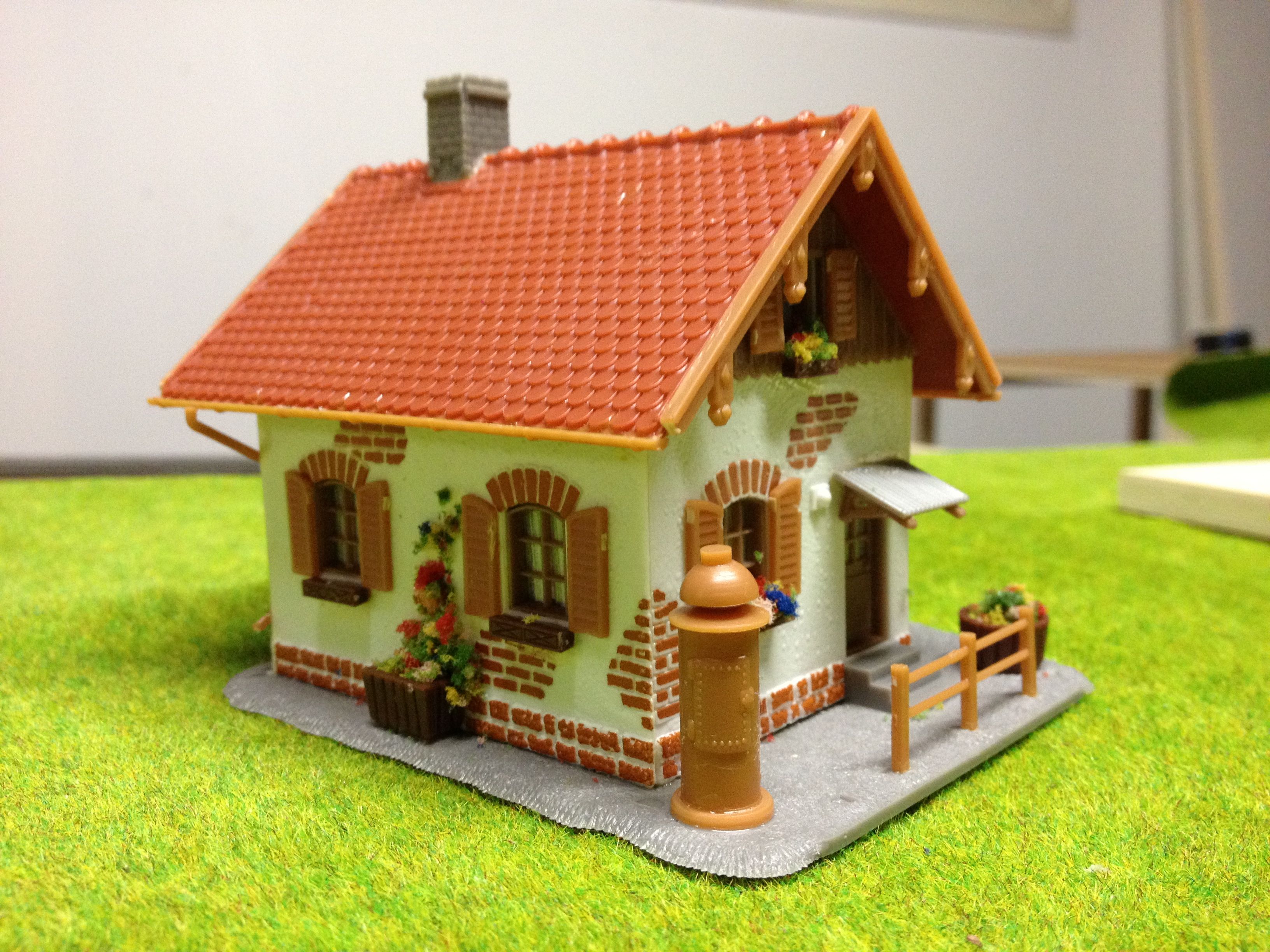

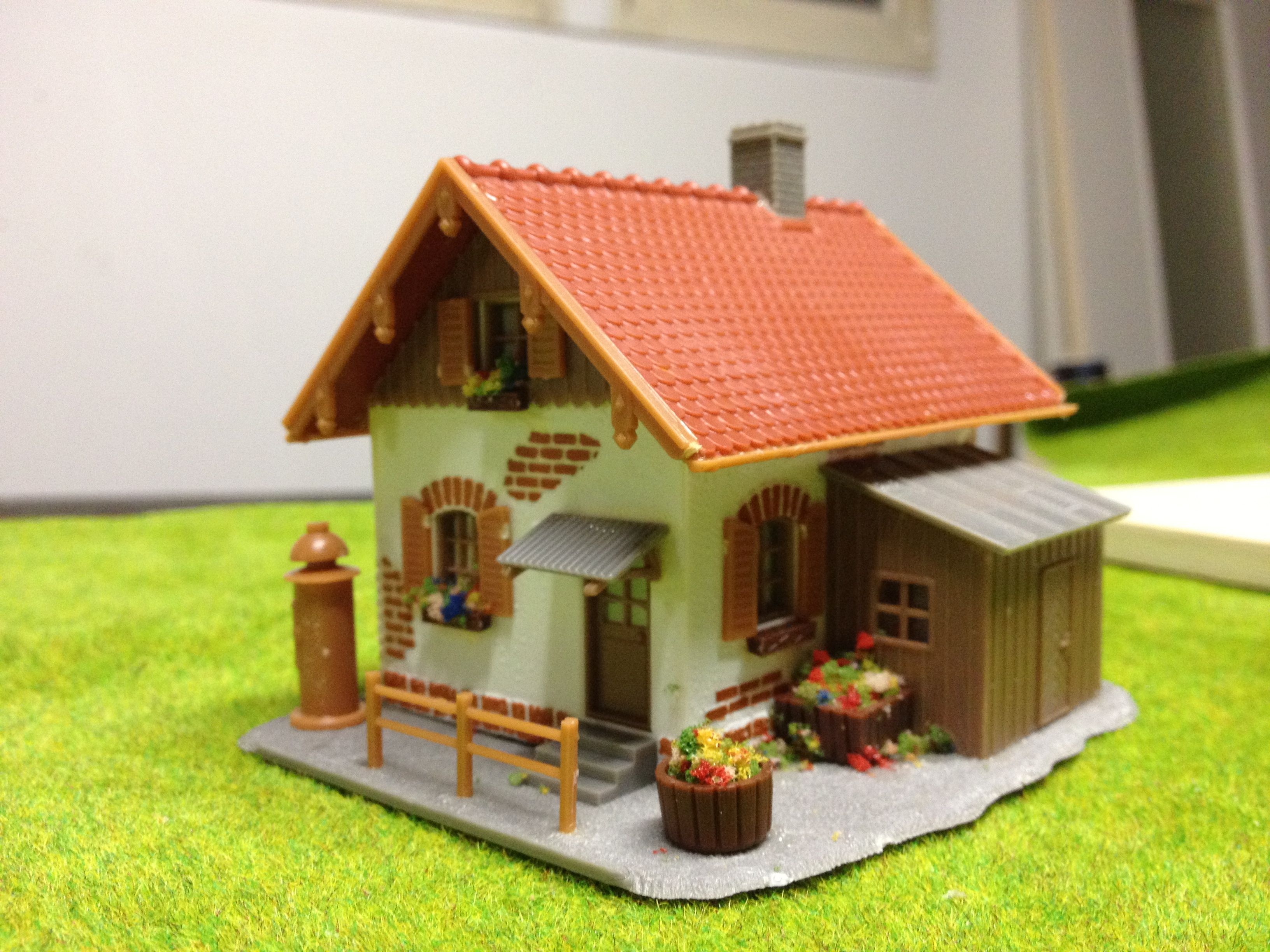

Pour varier un peu les plaisirs, voici la réalisation du jour (hier) de ma fille qui a fait presque tout toute seule.
Ah, ce ne sont pas encore les magnifiques réalisations d’Olivier alias “vapeur231” sur son réseaux des Salelles, mais ça permet un bon moment de partage père-fille :smiley:
Allez, je me remet dans iTrain pour la journée…
A bientôt,
PS: pour ceux que cela intéresse, il s’agit de la maison de garde barrières Faller réf. 120130
Bonjour Xavier
Ca fait un moment que je n’étais pas passé par ici : que de changements :open_mouth:
C’est une belle menuiserie, propre et solide :appl: Pour le plan, sans doute peu réaliste, mais il permet pas mal de jeu avec tes trains :smiley:
Pour ce qui est de mes “magnifiques réalisations” :blush: Merci, mais comme je l’ai déjà dis, il suffit de se lancer :wink:
Pour la maison de garde-barrière, il manque à mon avis une petite patine :wink:
Olivier :wink:
Oui, il faudra que je me lance le moment venu (pour l’instant, priorité à la structure et à la pose des voies)!
