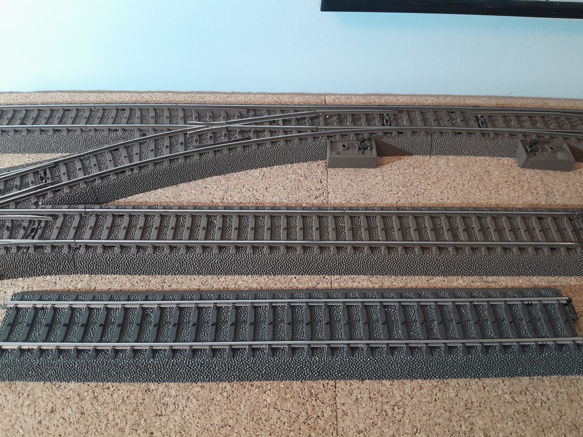

Pour la voie C je ne mettrai pas de liège, je n’en vois pas l’utilité. Sur mon réseau en voie K, le liège de 3mm rehausse la voie, ce qui une fois ballastée, offre un bien meilleur rendu.
La voie C est déjà rehaussée et ballastée.

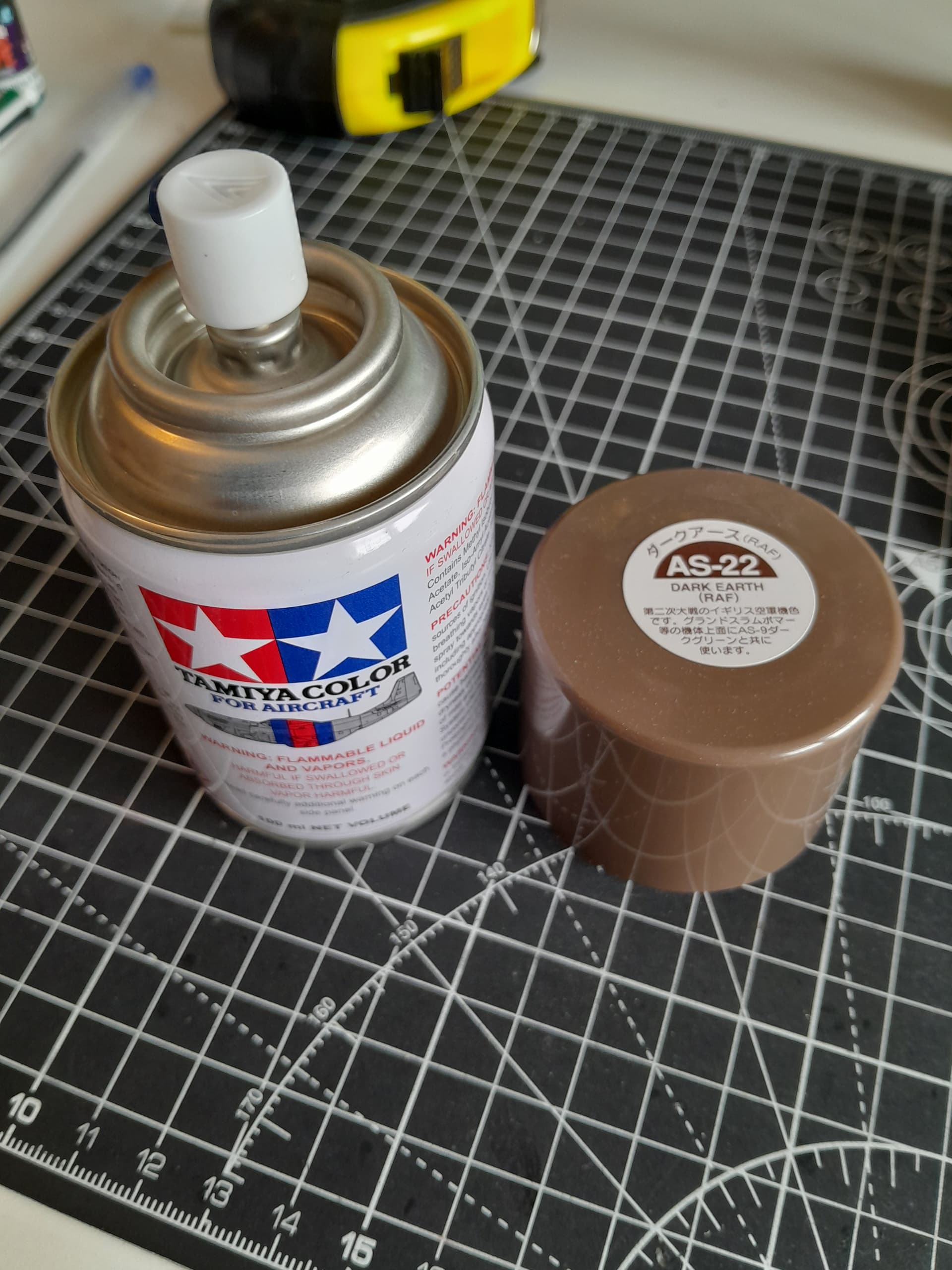

Autre petit détail dont je n’ai pas parlé plus haut, la mise en peinture des rails C. Ceci afin de se débarrasser du rendu inox des rails et du gris soviétique du ballast.

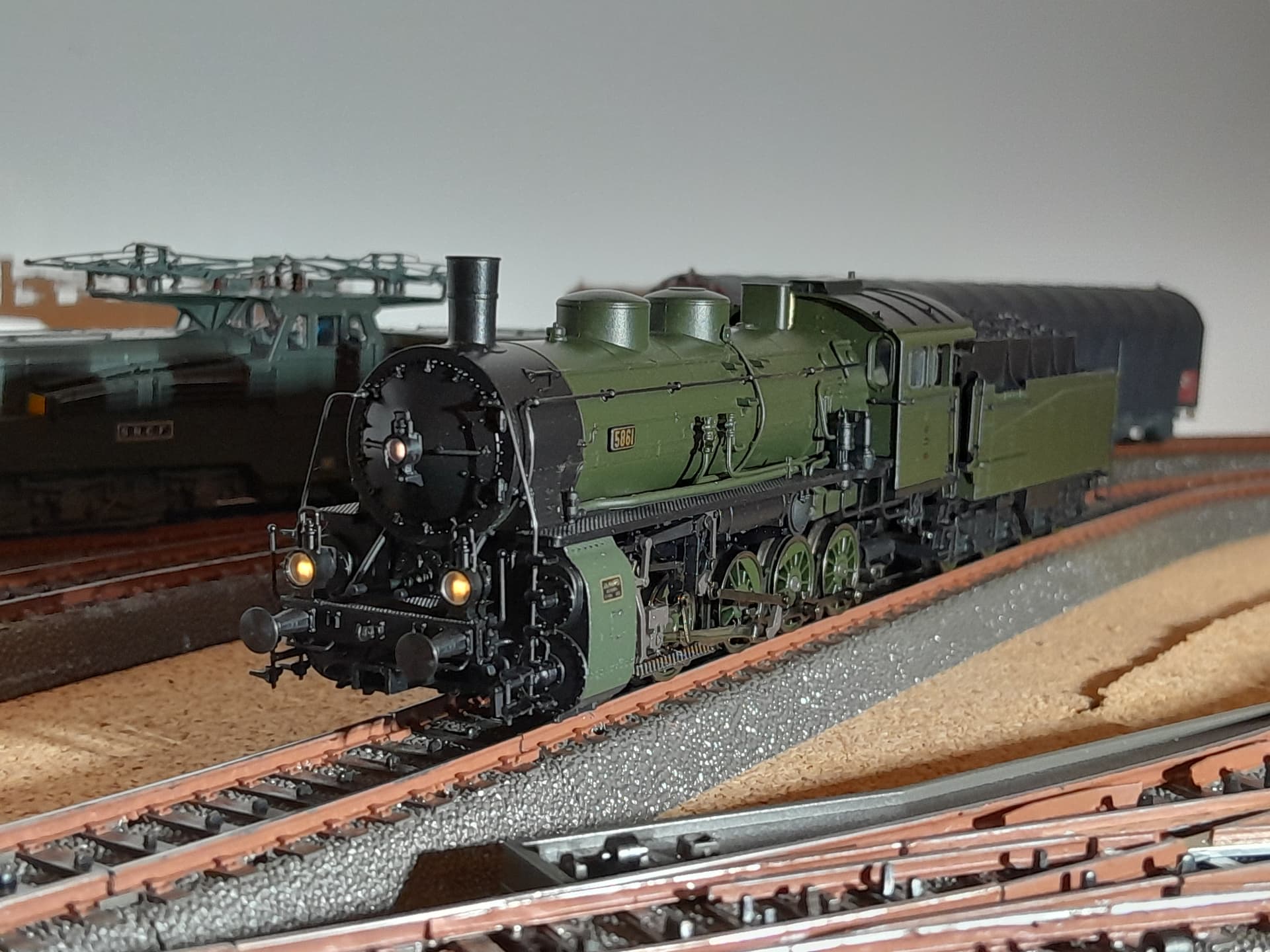

J’ai d’abord commencé par peindre à la paluche chaque rail avec une peinture rouille acrylique. Très fastidieux, bon rendu de la couleur rouille - quoique l’aspect un peu trop “neuve et proprette” de la rouille tranchait beaucoup avec le gris soviétique du ballast. Et, malgré mes soins dans l’application, je n’étais pas satisfait à 100% des finitions :
Je ne dispose pas encore d’un Air Brush & compresseur (acquisition prévue pour la fin d’année pour la réalisation des décors). A défaut de cet outil, j’ai alors essayé la Tamiya AS-22 “Dark Earth (RAF)”. Environ 10€ la bombe de 100ml, j’en ai eu besoin de 2 pour peindre l’ensemble. Très facile à appliquer (en extérieur, sur des files de rails déjà assemblées), sèche très vite, bon pouvoir couvrant. La peinture ne dégouline jamais. Suivi d’un nettoyage du champignon des rails au chiffon doux et l’acétone dans les minutes qui suivent. J’aime bien le rendu, très homogène. Bon rapport rendu / rapidité d’exécution :+1:
On voit bien le contraste avec le rendu d’origine :
Une fois les voies noyées dans le Dépron, je pourrai fignoler avec l’airbrush, notamment pour simuler les taches de graisses près du centre des rails.

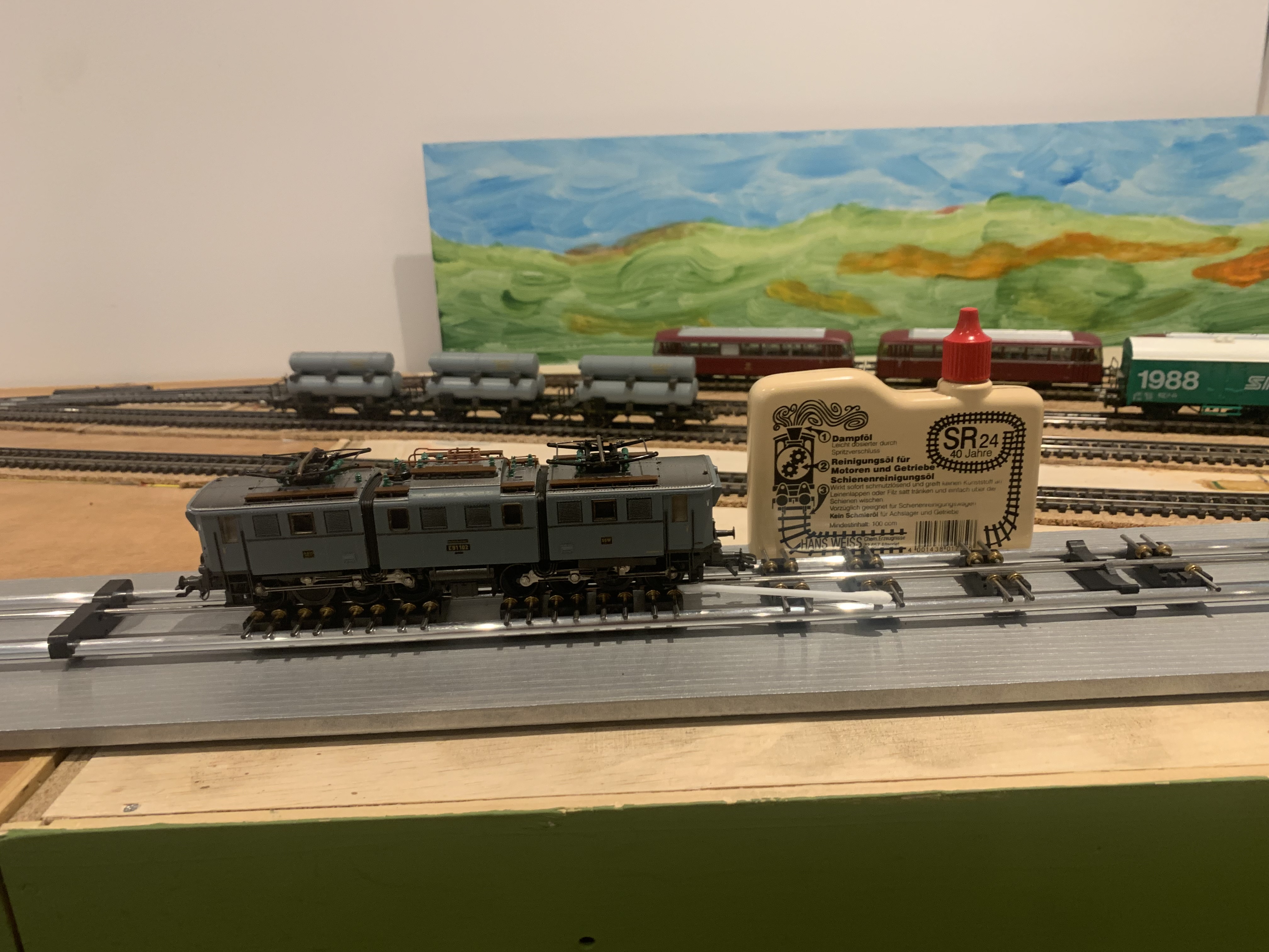

J’ai un banc à rouleaux de 80 cm, c’est idéal pour pleins de choses, dont le nettoyage des roues.
Je fais tourner la locomotive à basse vitesse, et je passe un coton-tige imbibé de SR24 sous les roues, tu verras le coton-tige ressort tout noir. Le retour de masse se fait par les roues, donc si elles sont encrassées, c’est problème garantie. Et la crasse des roues se dépose sur la voie.
Il faut que j’investisse dans un banc, ne serait-ce que pour regler les courbes de vitesse dans un contexte d’automatisation. Quelle est la marque de ce matériel ?
Je crois qu’Eric (@Eole900) a le même.
Oui ça me semble être le même ! Acheté chez le Hangar à Loco. Voir fin du post Banc d'essai 3 rails
