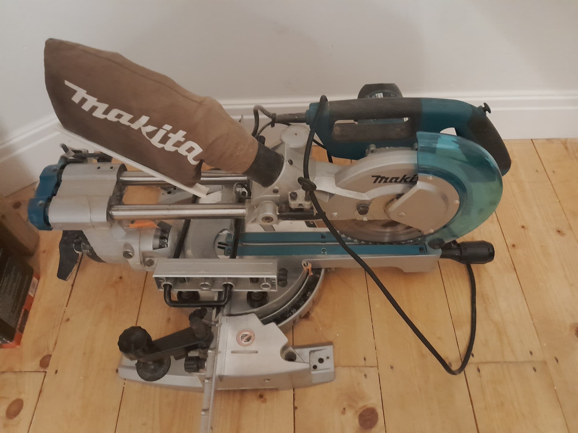

J’aurai aimé avoir une scie sur table pour couper des planches en longueur ou être très précis mais celles de qualité sont très chères et on me l’a déconseillé car je suis maladroit et c’est un outil dangereux :radioactive:
Je confirme que les scie de table sont dangereuses, je me suis coupé un steak en sciant des planches pour parquet. Mais effectivement, une scie de table ou une scie à onglet aident beaucoup pour une bonne menuiserie.

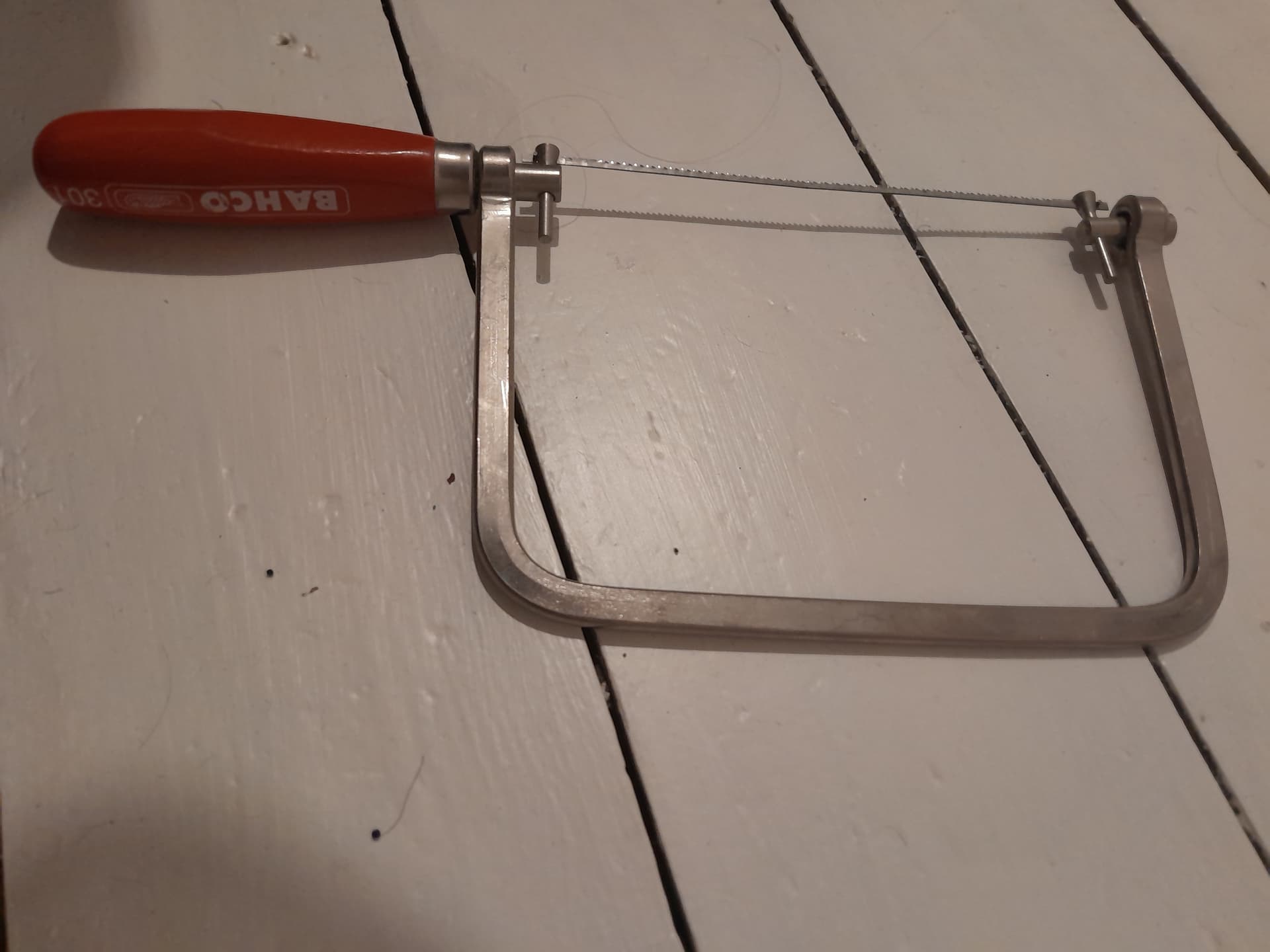

Mon premier réseau en 2007, j’avais utilisé ceci pour la “menuiserie”:
Excellente petite scie à bois manuelle mais qui ne peut pas faire de miracles sur des grosses sections. Ça, une scie sauteuse premier prix, et une perceuse sans fil premier prix pour faire des trous pilotes. Vissage au tournevis. J’avais des ampoules plein les mains, bien sûr…la mise en place du réseau était douloureuse, au sens littéral du terme. Résultat plus qu’approximatif, mais franchement, pas si minable et fonctionnel !

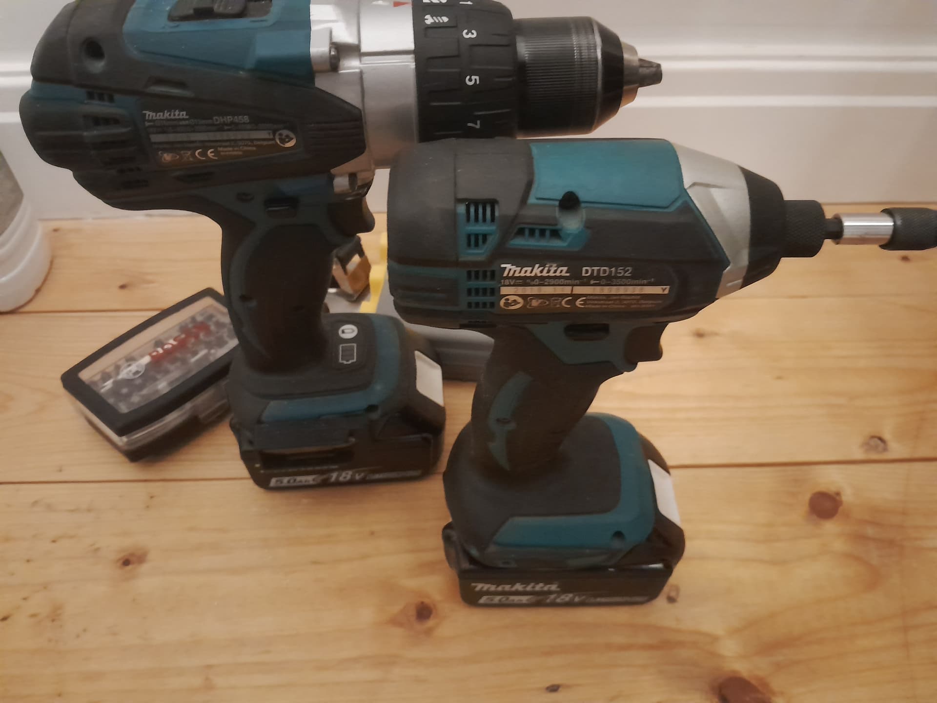

Depuis j’ai acquis au fil du temps des outils plus performants, en me spécialisant dans une bonne marque, outils si possible en batterie 18v.
Perceuse et visseuse à choc. La visseuse à choc, couplée avec des embouts de qualité (Phillips, Allen, Torx etc), est un outil redoutable. J’utilise aussi cet outil pour la mécanique auto, mais avec un modèle très puissant de chez Milwaukee (suffisamment puissant pour briser un poignet s’il y a du kick back). La visseuse à choc, un “must have” pour la menuiserie, mais il faut savoir doser sa puissance sinon on fissure le bois…
La scie radiale (que MarcD appelle “scie de table”, pour moi une scie de table est un outil différent) est un outil très dangereux, oui bien sûr, qu’il faut apprendre à maitriser humblement. Massacre à la tronçonneuse si cela tourne mal.
Mais une fois les bases assimilées, on peut faire des choses incroyables avec (pour la maison - étagères sur mesure, découpe de plancher/parquet etc. et pour le train électrique :innocent:). D’une grande précision. Comme on dit par chez moi, “measure twice, cut once”. Avant d’appuyer sur bouton, il faut faire de multiples vérifications en descendant la lame à l’arrêt. Porter des lunettes de protection est un must. Réflechir à sa sécurité.
J’utilise aussi une scie circulaire de la même marque, en batterie 18v. Un autre outil dangereux, surtout avec le phénomène de “kick-back”, la scie revient violamment en arrière. Encore une fois, il est impératif de penser à sa sécurité avant d’appuyer sur le bouton. Une fois maitrisé, cet outil permet de belles coupes rectilignes qu’une scie sauteuse n’arrivera jamais à égaler.
J’ai aussi un petit modèle de scie circulaire, filaire, de la marque “Worx”. Bon produit, qui permet d’intervenir dans des espaces réduits mais attention là aussi au “kick back”…

ah ouai ça ne rigole pas ! Du matériel de compétition ! Je comprends mieux comment tu as pu réaliser les coupes en angles à 45° sur les montants de ton cadre de support. C’est en tout cas très propre. Hate de voir la suite !

Oui, on peut faire des angles a 45 degrés en basculant la scie sur son axe (avec une scie circulaire c’est le support qui pivote). La base pivote aussi a +/- 45 degrés. C’est vraiment un engin bien pensé.
Mais je trouve que c’est dans cette configuration - bascule a 45 degré - que la scie radiale est la plus dangereuse, le moteur doit travailler davantage, il faut exercer plus de pression sur le manche etc.

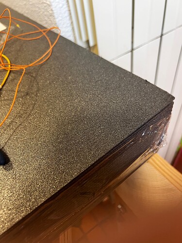

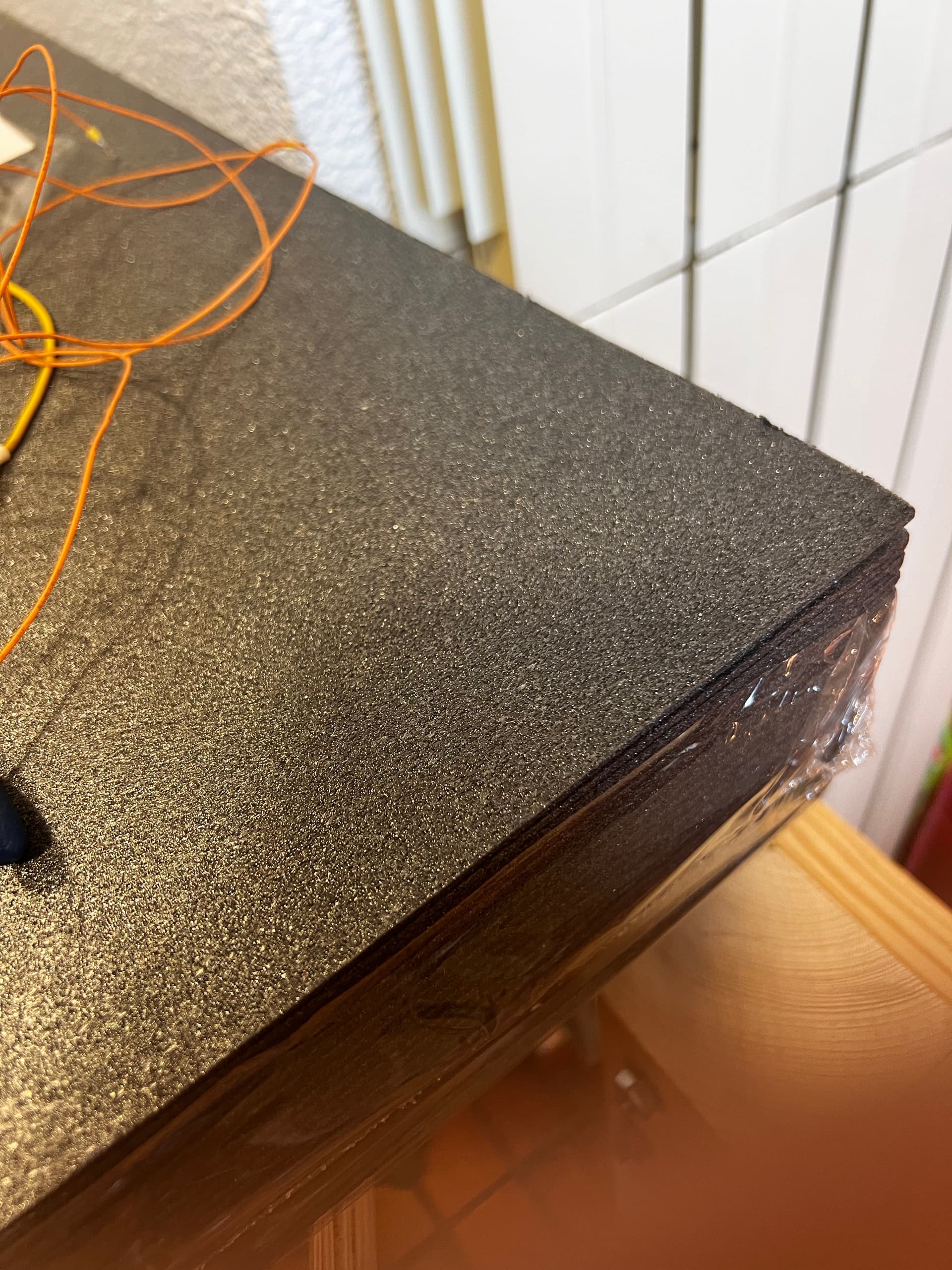

photo de sous couche parquet :
Je pensais aussi essayer l’isolant phonique comme alternative au liège, mais pas en bandes. Les bandes vont surélever les rails, qui sont déjà assez hauts…

perso je ne me suis pas fatigué , isolation phonique parquet , pour ce qui est caché quelques petits tas de silicone pour tenir la voie et ce qui est visible la voie est noyée !
Photos plus haut dans ce post

Oui, je mets du liège car je suis en voies K ou Peco, donc pas de ballast plastic comme en C ou métal comme en M. L’isaloant pour parquet doit être bon mais trop fin pour ballaster la voie K. Pour la C, je n’ai pas l’expérience mais je suppose que cela doit être OK avec de l’isolant pour parquet, fait spécialement pour réduire la transmission des vibrations et donc du son.

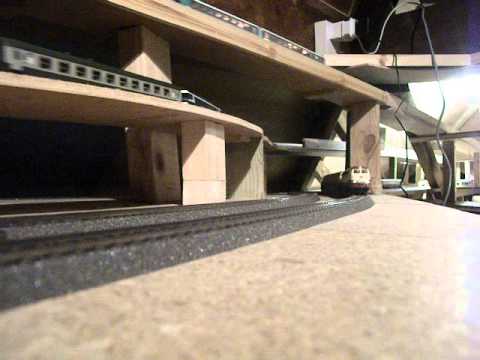

J’ai deterré cette vidéo de mon premier “vrai” réseau dans des combles non amménagées.
Le réseau “type Gothardien” posé à l’arrache. On voit les piles de bois collées pour les piliers :rofl:. Sans plan, uniquement scie sauteuse, perceuse, tournevis, et mains en sang. Et pourtant…cela fonctionnait bien. Comme quoi…
Bien sûr, il eut été impossible de construire un décor/ensemble cohérent autours de tous cela ! Mais ce sont de bon souvenirs, l’insouciance de la jeunesse :joy:

Ça fonctionnait très bien ! :+1:
