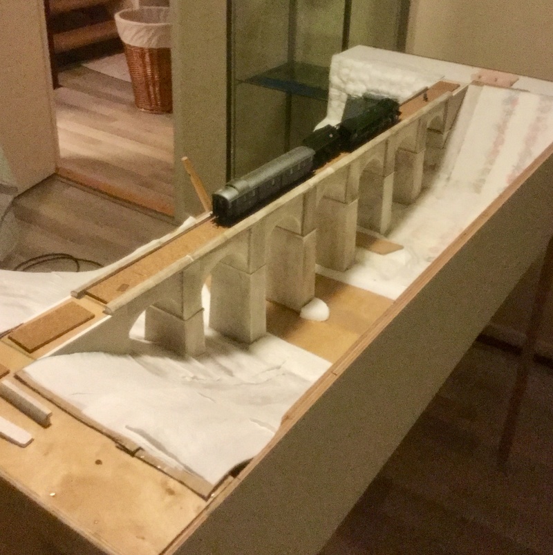

Ce fil pour présenter mon nouveau projet. Un module avec un viaduc en maçonnerie.
Une fois ce module finie, je rajouterais à gauche et à droite un module pour pouvoir faire une boucle. Le train, une fois le viaduc passé, rentrera dans un tunnel et passera derrière celui-ci pour resortir de l’autre côté.
Enfin pour l’instant je m’attaque a ce module.
Je posterais des photos au fur et à mesure.
Le module fait 1.20 x 60cm.
Tous vos conseils me seront bien utiles.

Merci pour ton message. J’essaye pour la décoration d’utiliser le plus possible de materiaux de récupération. Le polystyrène vient de boites que j’utilise en uisne pour envoyer des échantillons.
J’ai utilisé au dessus du petit tunnel, pour faire du relief, des morceaux de polystyrène, des particules de calage que l’on se sert dans l’emballage pour combler les espaces vides. L’avantage ca ne pèse rien.
Je vais ensuite enduire les parties en blanc avec du plâtre mélangé avec des fibres de boites d’oeuf, que l’on a fait tremper 24 heures dans de l’eau froide. Un tip trouvé sur le net.
Aprèa on peut travailler cette masse pour donner plus d’allure.
Au milier, il y aura une rivière.

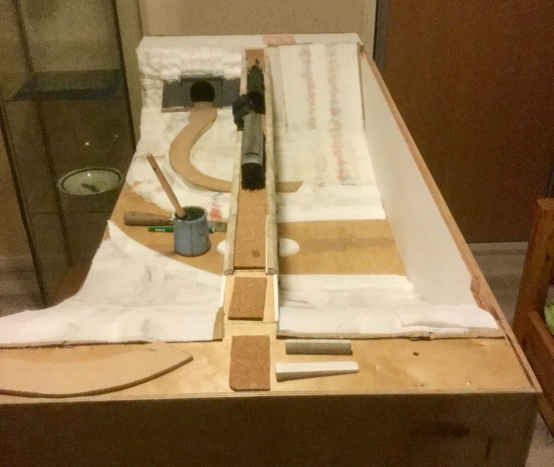

Ce soir je me suis aperçu que le carton sur la droite du module, qui sert de base pour la rampe, avait un peu gonflé. C’est un peu logique, car je l’ai recouvert de sopalin mouillé avec de la colle à papiers peints. Comme ensuite je vais recouvrir le tout avec le mélange carton d’oeufs/plâtre, j’ai renforcé le tout, en collant sous le carton des supports en polystyrène pour pouvoir le soutenir.
Voici la photo.

Fred, merci pour ton commentaire. En fin de compte le carton est gondolé, mais il s’est redurci, car la colle a séché. Et en plus c’est mieux car ca donne une meilleure allure au carton, un relief plus naturel, sinon c’était très plat.

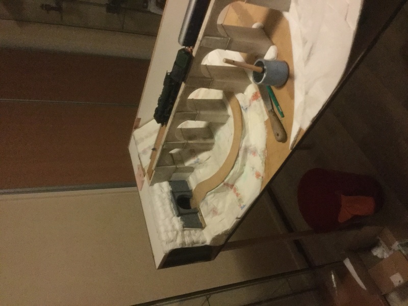

Sur le coin entre le tunnel piétonier, et le viaduc, je voulais rajouter une paroie rocheuse, sinon ca aurait fait trop vide. Pour cela j’ai utilisé des petites calles en polystyrène que l’on se sert pour remplir les espaces vides dans les carton, pour ne pas que le paquet puisse bouger.
Ca a l’avantage d’être lourd comme une plume, et l’effet a l’air pas mal.
Je les ai collé un par un avec de la colle à bois, puis une fois séché, recouvert de sopalin mouillé avec de la colle à papiers peints.
j’ai utilisé des petites calles en ploystyrène
