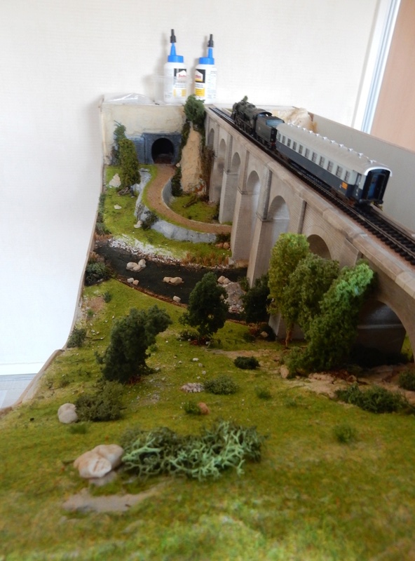

En Holande on a nous aussi un peu de neige. C’est pas la Suisse, mais bon, les chemins de fer Néerlandais ont pris leurs mesures de sécurité. Le trafic est largement diminué, ils n’auront jamais l’expérience des Suisses. Chez nous avec le mauvais temps, tout est bloqué. Alors autant rester chez soi, et jouer au train.
Voici 2 nouvelles photos de mon module. La végétation prend forme.
Salutations de Hollande.

Merci encore pour vos réactions. Aujourd’hui j’ai rajouté un peu de végétations. Des roseaux sur le bord de la rivière, 2 sapins, quelques branches d’abres. Enfin j’utilise ce que j’ai.
Il me faudrait encore de jolis sapins, mais je n’en ai plus pour l’instant.
La semaine prochaine je vais commencer à couler avec de la résine la rivière.
Ce que je ne sais pas encore faire, c’est l’ondulation de l’eau, avec du médium.
Mais bon la rivière, je vais la couler en plusieurs fois. Y viendront des pêcheurs, et sur le bord des randonneurs avec chiens.
Le fond du module, je vais peut-être le peindre, bleu ciel avec nuages, et du vert simulant des arbres, et de l’herbe. Ou alors un fond de décor en papier tout prêt.
Pour ceux qui savent comment on passe le médium, je serais très intéressé par leurs conseils.

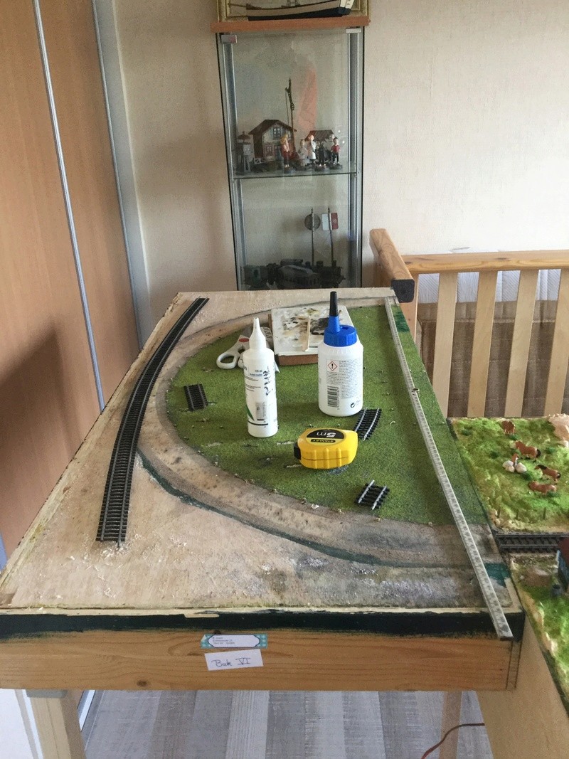

J’aurais une petite question à vous poser. Je vais continuer la contrution de mes modules pour pouvoir faire circuler un train sur mon viaduc.j’ai acheté pour cela des rails K flex de 900mm.
Sur les 2 modules que vous voyez sur la photo, je peux avoir au max, une courbe d’un radius de 850mm. Peut on réaliser cela avec les rails flex de 900mm, ou la courbe sera trop serrée pour ce type de rail. Je n’ai pas pensé a acheter des 2231 qui font précisement ce radius.
Derrière viendra un 3ème module avec une voie de circulation et 2 voies de garage. J’ai acheté 4 aiguilles longues.

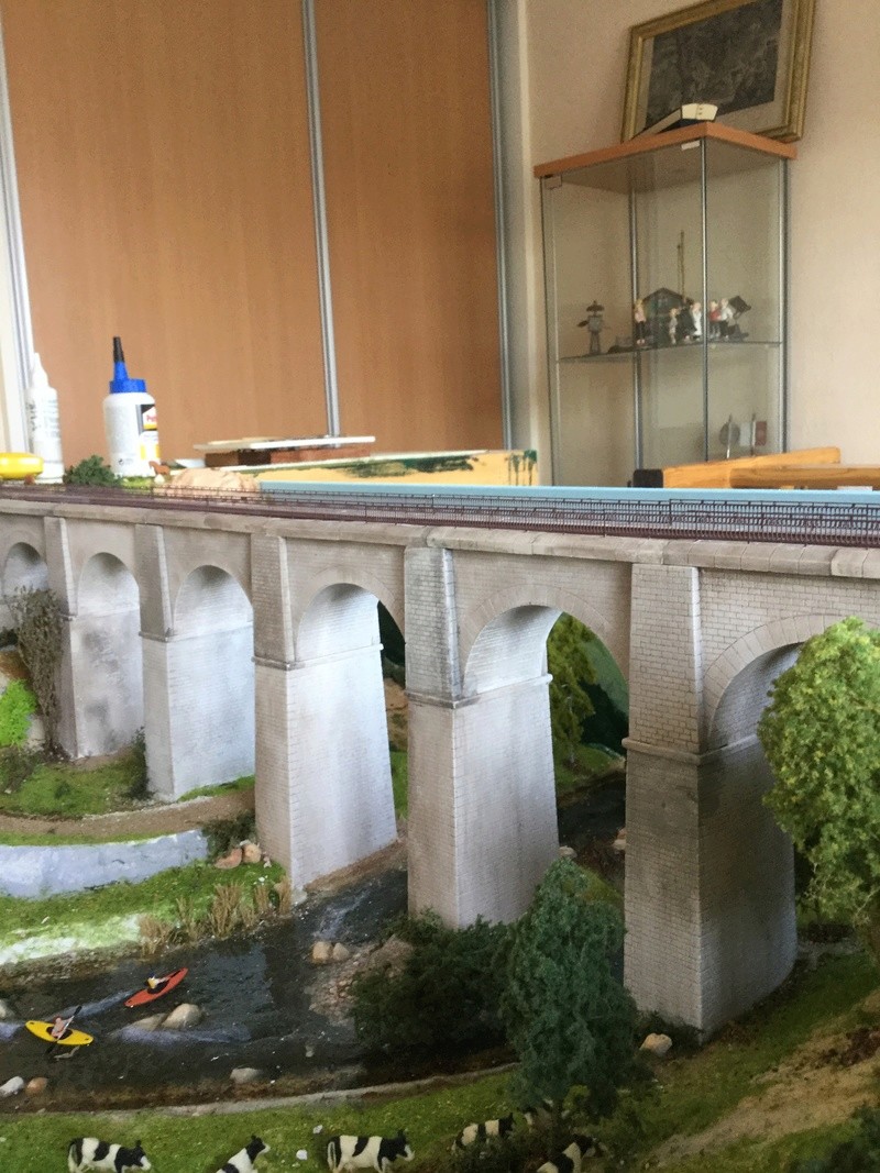

Merci pour ton compliment. Tu vois c’est depuis belle lurette que j’ai rêvé d’avoir un joli viaduc en maçonnerie sur mon réseau. Dans le commerce ce que l’on peut trouver, chez Busch, Noch, Auhagen etc, ce sont des viaducs en plastique qui ne me plaisent pas. Ce que je voulais c’est un viaduc en pierre synthétique, en plâtre comme celui employé par les prothésistes dentaires. Ca rend énormément mieux que du plastique. C’est comme les locomotives de Maerklin en métal, c’est autre chose que du plastique, le rendu est bien plus réaliste.
J’ai voulu d’abord en créer un moi même, mais mon expérience la dedans n’était pas à la hauteur pour réaliser un viaduc réaliste. Donc en fouinant sur internet, j’ai trouvé la maison CMS décor, qui propose tout un tas d’articles pour la voie N et HO. Ils ont sur leur site un viaduc en maçonnerie a voie unique pour la voie N. En voyant ce viaduc j’ai tout de suite était charmé par la qualité et la réalité de ce produit. J’ai donc pris contact avec Philippe Bourgeois le patron de cette entreprise, pour lui demander si il lui serait possible de faire le même à l’échelle HO.
Après reflection il a été d’accord de se lancer dans l’étude du viaduc à l’échelle HO.
Après bien 6 mois d’études, il a réussi la réalisation du viaduc. Je lui ai donc commandé son premier modèle en HO. Il me l’a livré en pièces, comme le N. Les arches, les piliers, les rambardes, les pièces des côtés, et autes pièces de décoration.
J’ai collé toutes les pièces a la colle blanche à bois, ma colle préférée. J’ai ensuite rajouté des rambardes métalliques de chez Decapod, les modèles Batignolles. Je les ai d’abord peinte couleur rouille, puis fixé sur le pont. Il faut faire des petits trous de 0.3mm environ et coller les rambardes a la colle à bois. Ca demande beaucoup de patience. Mais bon, le résultat me plait bien. Le viaduc, il faut aussi le patiner, ou alors, tu demandes à Philippe qu’il te le livre patiné.

Philippe, mon module fait exactement 140cm. Le viaduc 123.5 exactement. Il pèse 10kg
Il est fait en plâtre synthétique qu’utilisent les prothésistes dentaires.
J’ai donc fait un module bien solide.
